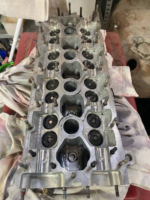

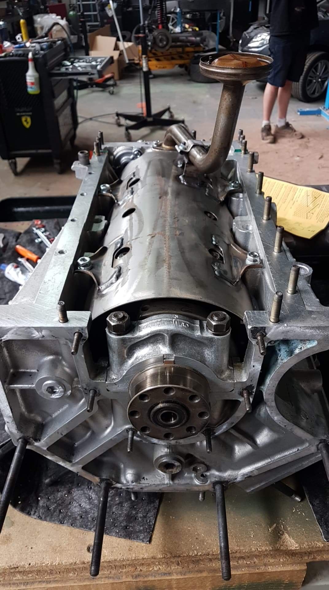

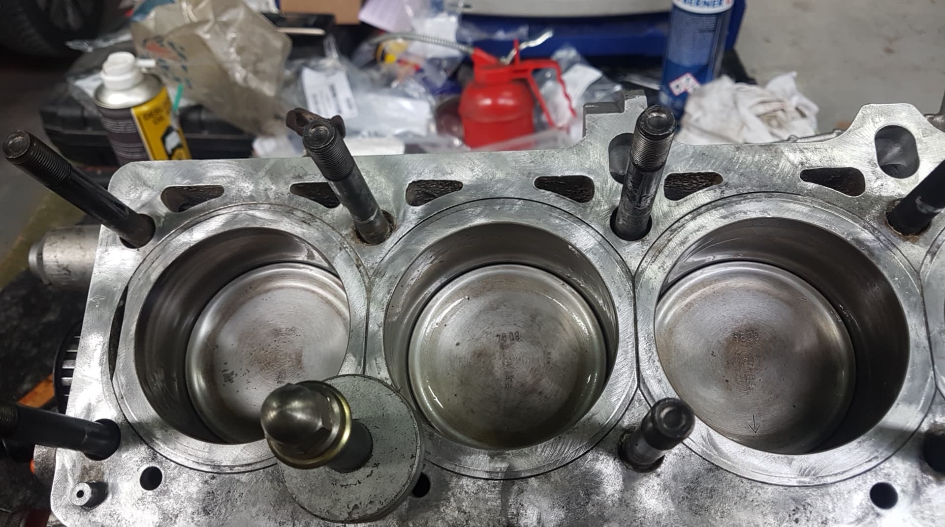

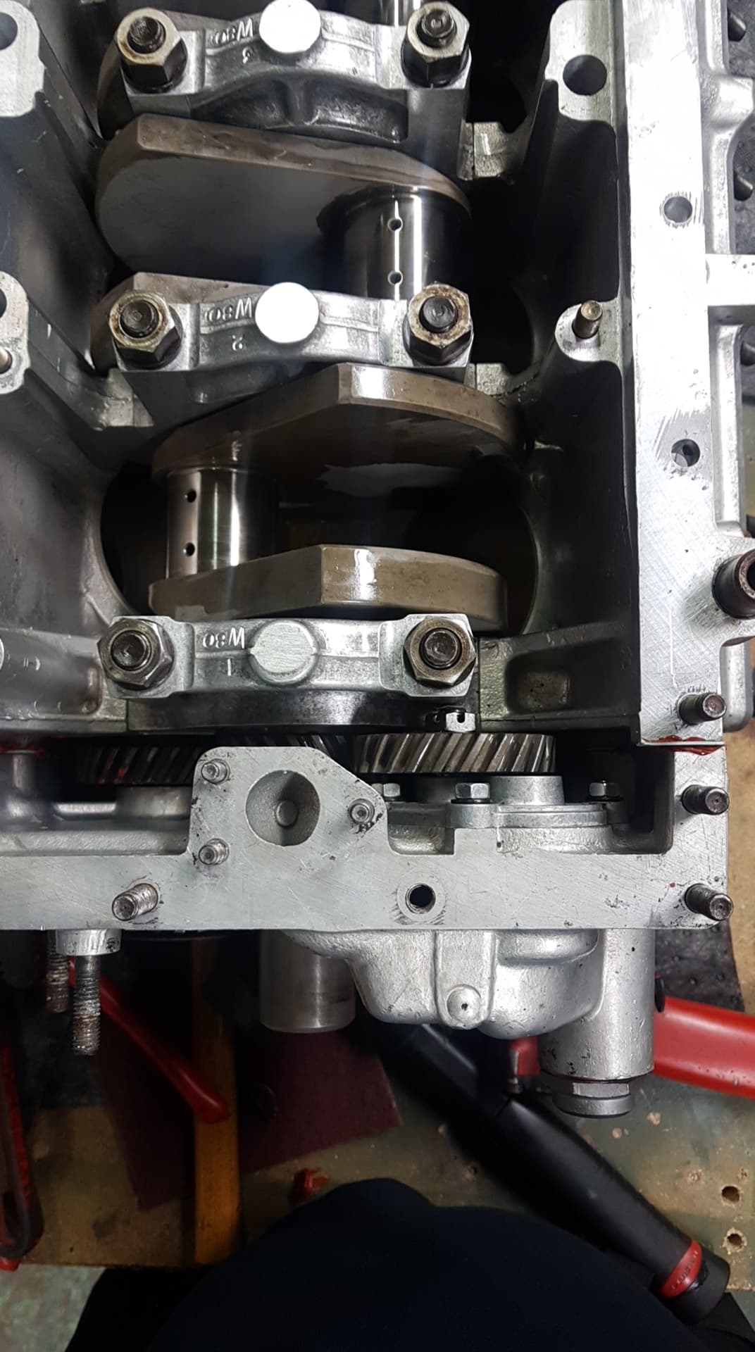

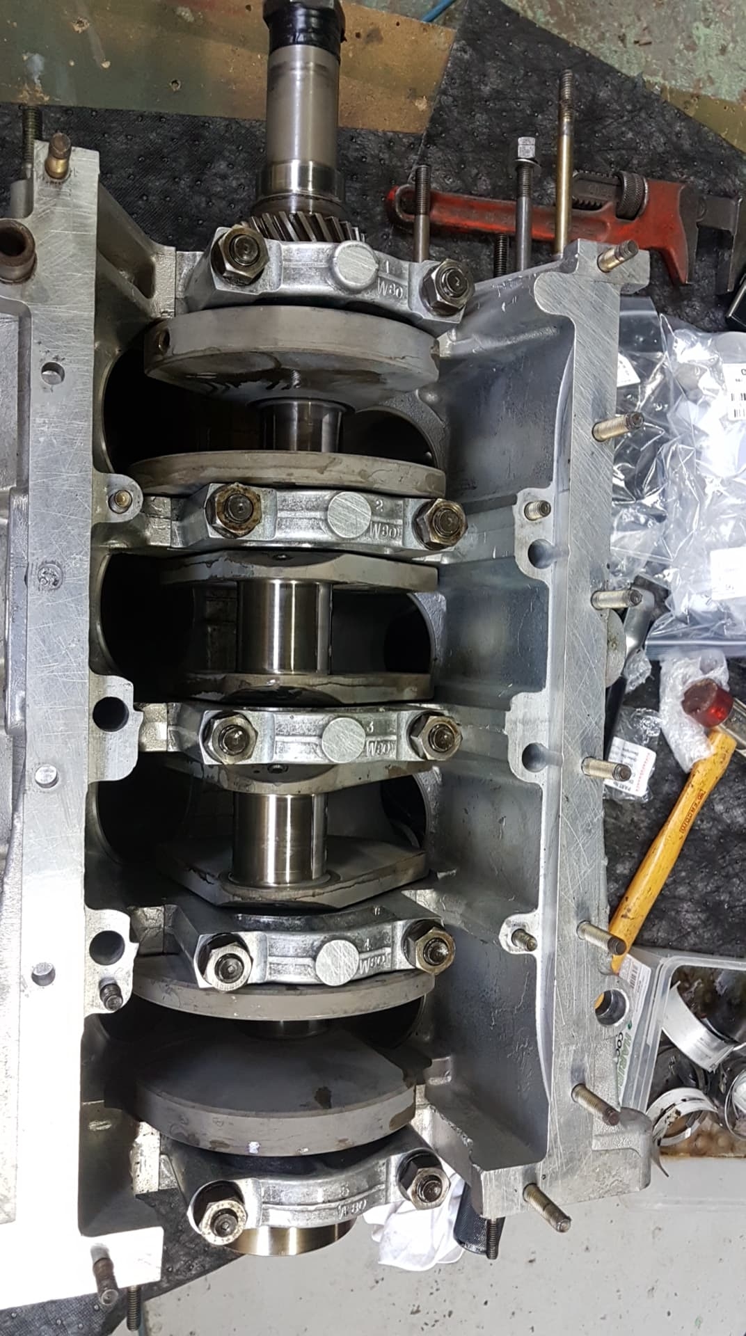

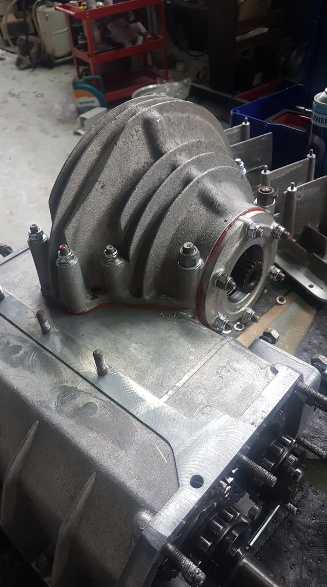

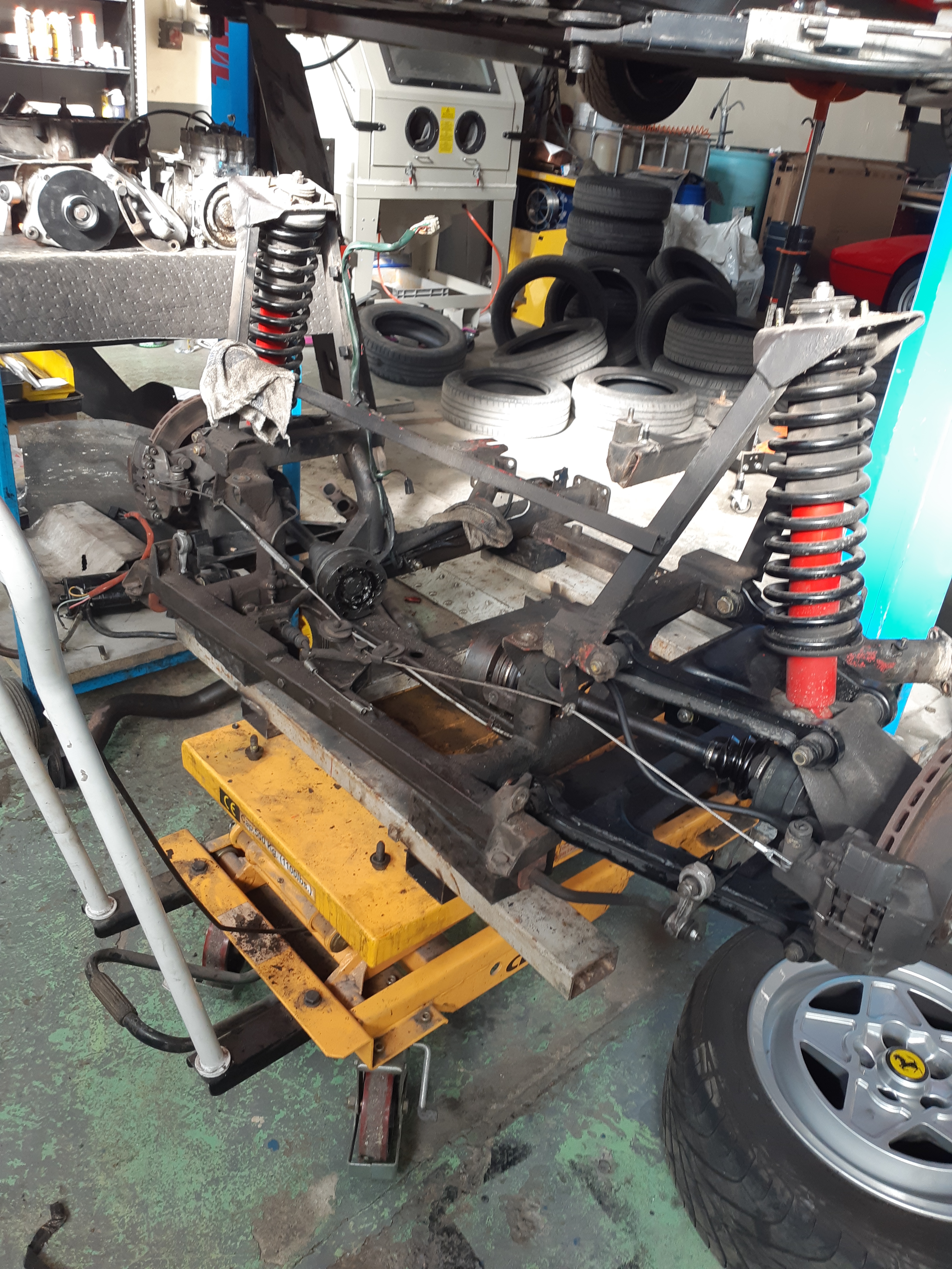

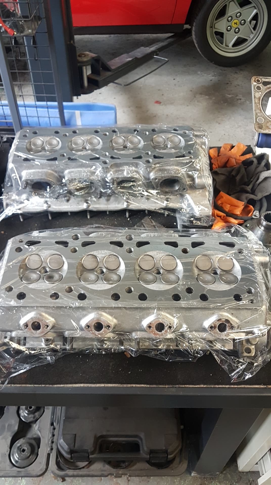

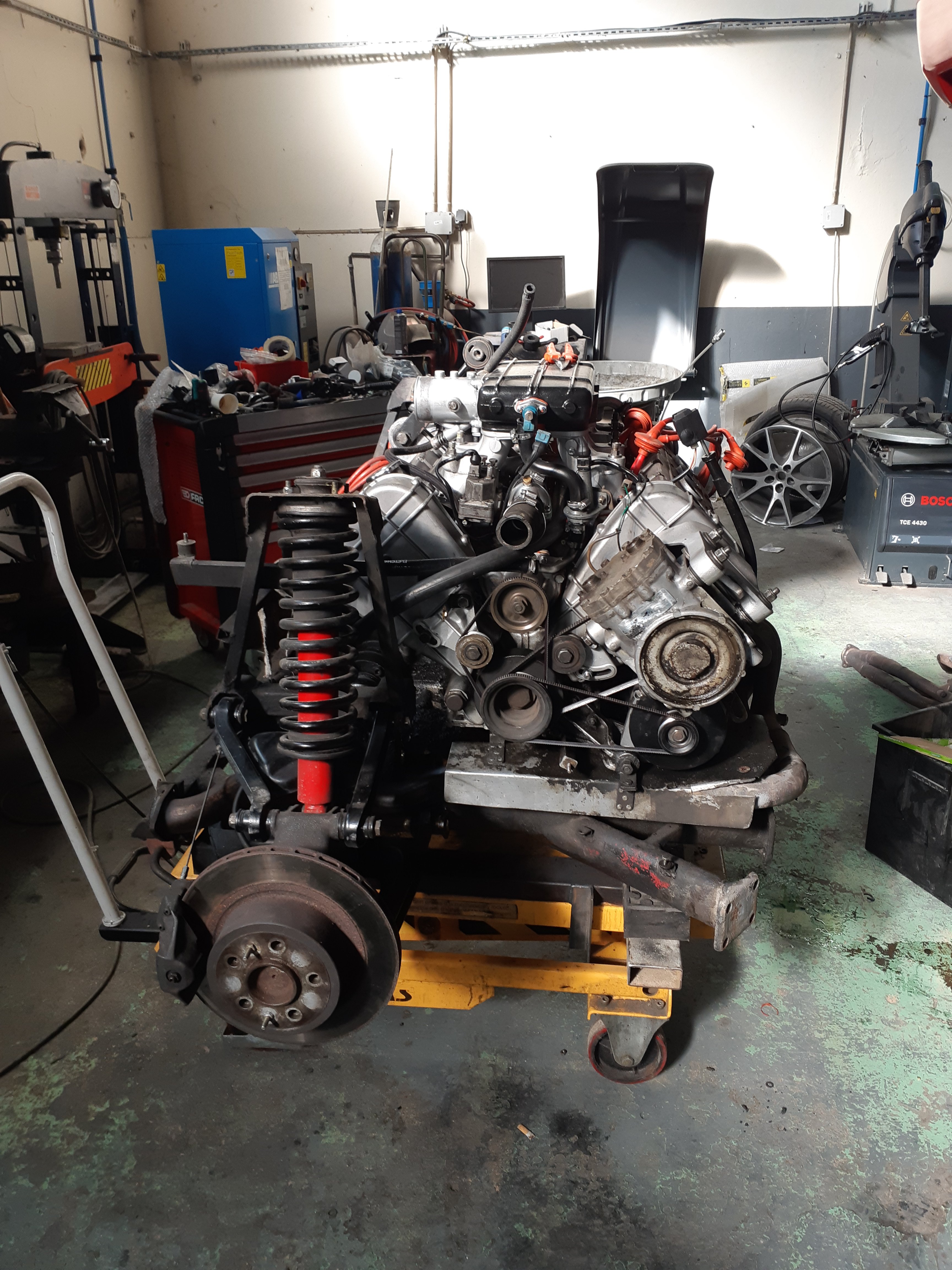

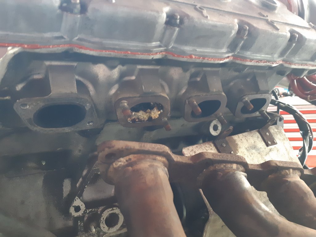

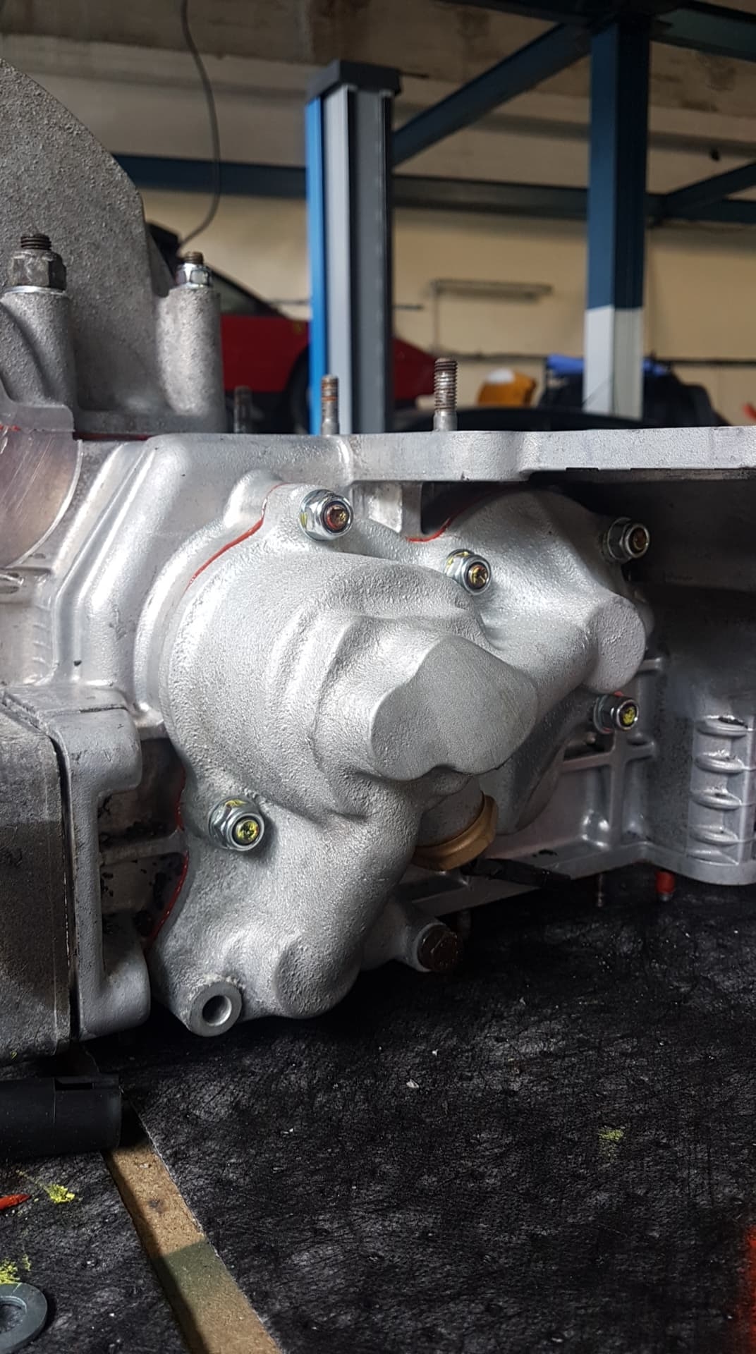

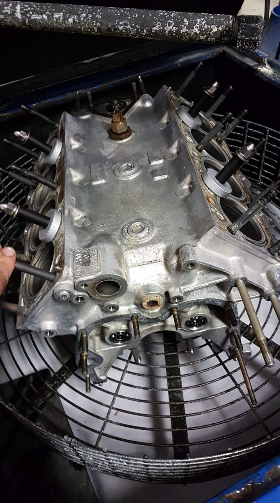

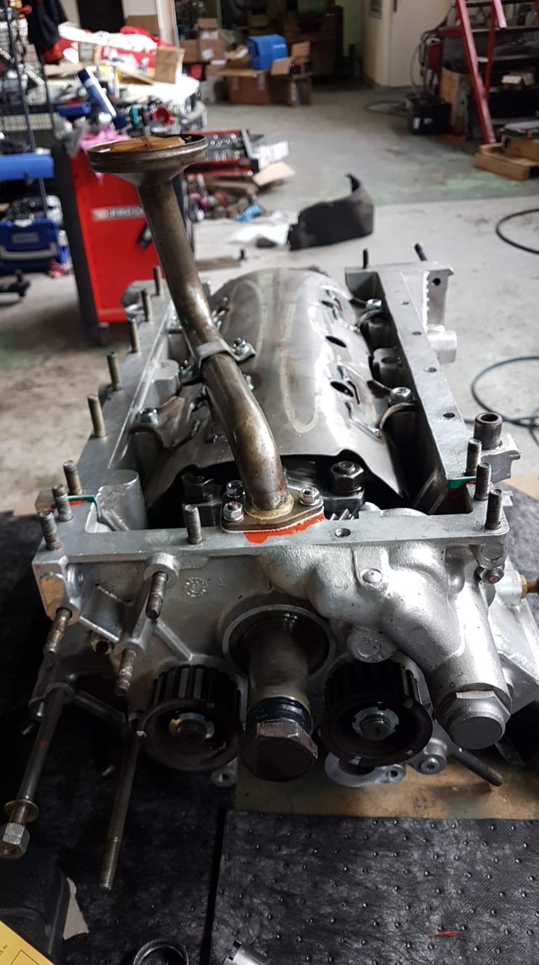

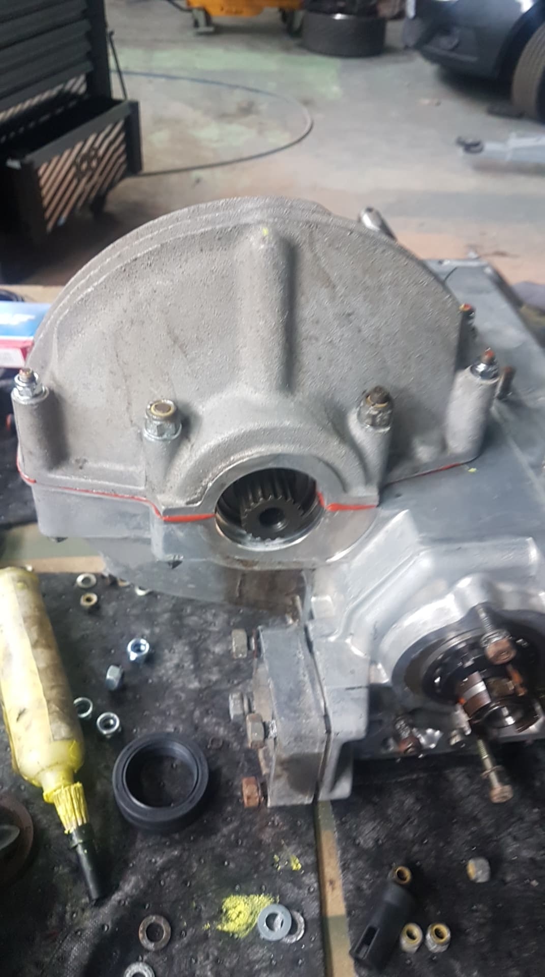

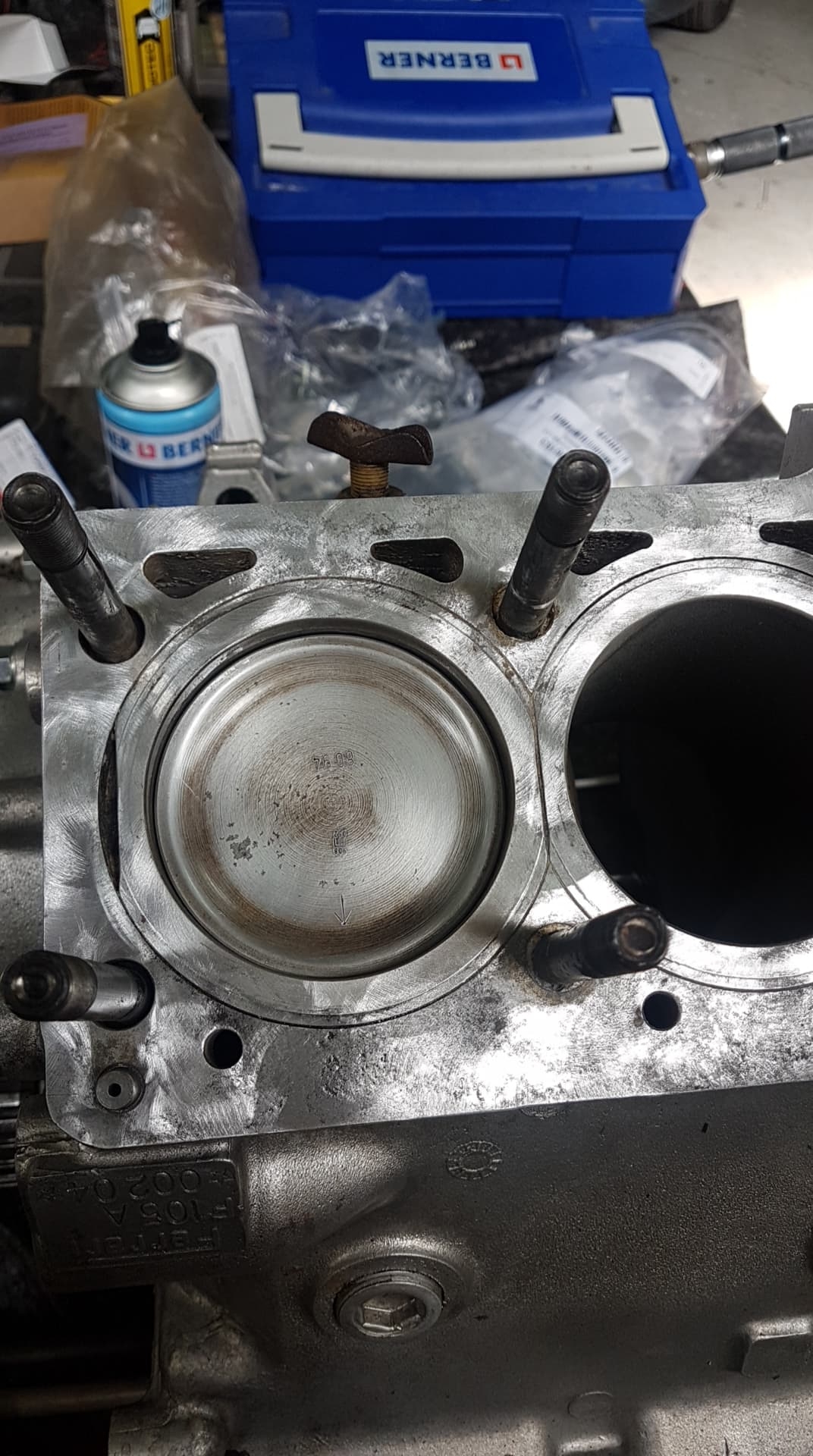

mimix 748 Signaler ce message Posté(e) le 17 avril 2020 Bon je retrouve un peu de temps pour revenir par ici les copains, j'ai suivi vos conseils (il y a un post différents avec des infos mais c'est mieux ici non), et les travaux ont commencés : Le moteur de la mondial a été déposé, il va être restauré mais pas reconstruit à neuf, donc tout ce qui est abimé va être changé et un peu de préventif en prime, j'explique, le carter de distri et le pignon ont été remplacé + roulement à la base de tout ça. Il y avait un début de fuite de liquide de refroidissement dû à un début de fissure sur le joint de culasse, donc remplacement, du coup, remplacement guide de soupapes (soupapes OK), donc coussinets de bielles, les pistons et chemises contrôlés sont OK, donc remplacement des segments, le moteur et la boîte étant désolidarisé et bien, on va remplacer l'embrayage hein. en gros on refait tout sauf piston et chemise (encore en bon état et très cher à remplacer), illustration avec quelques photos. Citer Partager ce message Lien à poster Partager sur d’autres sites

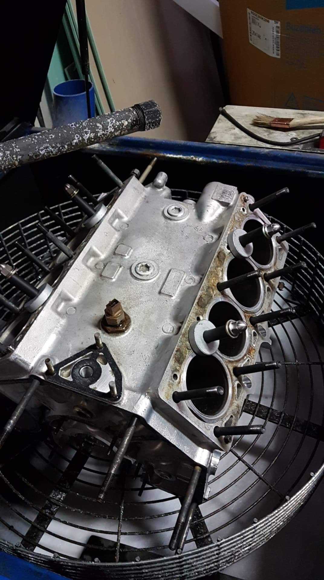

mimix 748 Signaler ce message Posté(e) le 18 avril 2020 Bloc moteur tout propre Citer Partager ce message Lien à poster Partager sur d’autres sites

Daniel5583 1 Signaler ce message Posté(e) le 18 avril 2020 Il y a 5 heures, mimix a dit : Bloc moteur tout propre C'est moi ou il a laver le capteur avec ?.. Citer Partager ce message Lien à poster Partager sur d’autres sites
33manu 4 058 Signaler ce message Posté(e) le 18 avril 2020 il y a 21 minutes, Daniel5583 a dit : C'est moi ou il a laver le capteur avec ?.. Et surtout avec les roulements, les chemises, les goujons etc ... faut vite protéger de la rouille. Citer Partager ce message Lien à poster Partager sur d’autres sites

simlewiking84 138 Signaler ce message Posté(e) le 11 mai 2020 Le 18/04/2020 à 15:37, 33manu a dit : Et surtout avec les roulements, les chemises, les goujons etc ... faut vite protéger de la rouille. oui, j'ai tous laver avec car les roulement partent a la poubelle, ils seront remplacé ! le capteur a était démonté, nettoyer et vernis ! tous le reste a été traiter anti-corosion ! j'ai été obliger de tous laver ainsi car il y avais plus de 30 ans de merde stocker sur le moteur ! Citer Partager ce message Lien à poster Partager sur d’autres sites

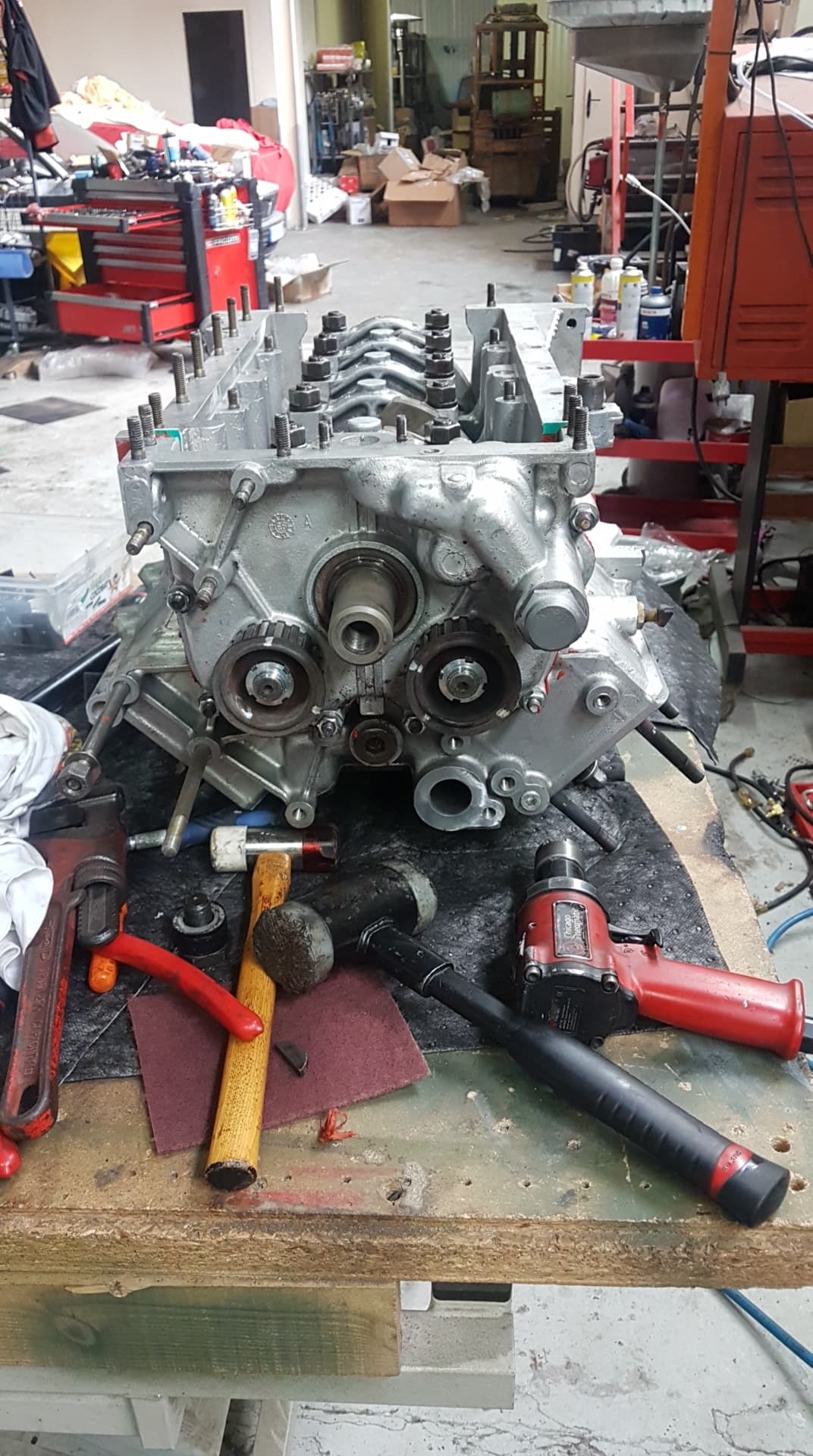

mimix 748 Signaler ce message Posté(e) le 5 juin 2020 Les choses avancent bien, on va repartir sur de vraies bonnes bases grace au sorcier, regarder plutôt : 1 Citer Partager ce message Lien à poster Partager sur d’autres sites
