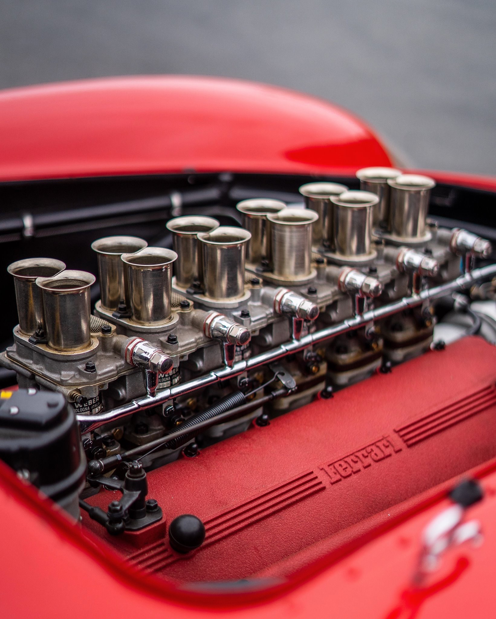

Piu Bella Macchina 70 Signaler ce message Posté(e) le 22 septembre 2018 Bonsoir Manu V12 de LAMBORGHINI LP400 Périscopo. Dans le garage? Citer Partager ce message Lien à poster Partager sur d’autres sites
33manu 4 056 Signaler ce message Posté(e) le 23 septembre 2018 Il y a 8 heures, Piu Bella Macchina a dit : Bonsoir Manu V12 de LAMBORGHINI LP400 Périscopo. Dans le garage? Bien vu ! J'aimerais bien Citer Partager ce message Lien à poster Partager sur d’autres sites

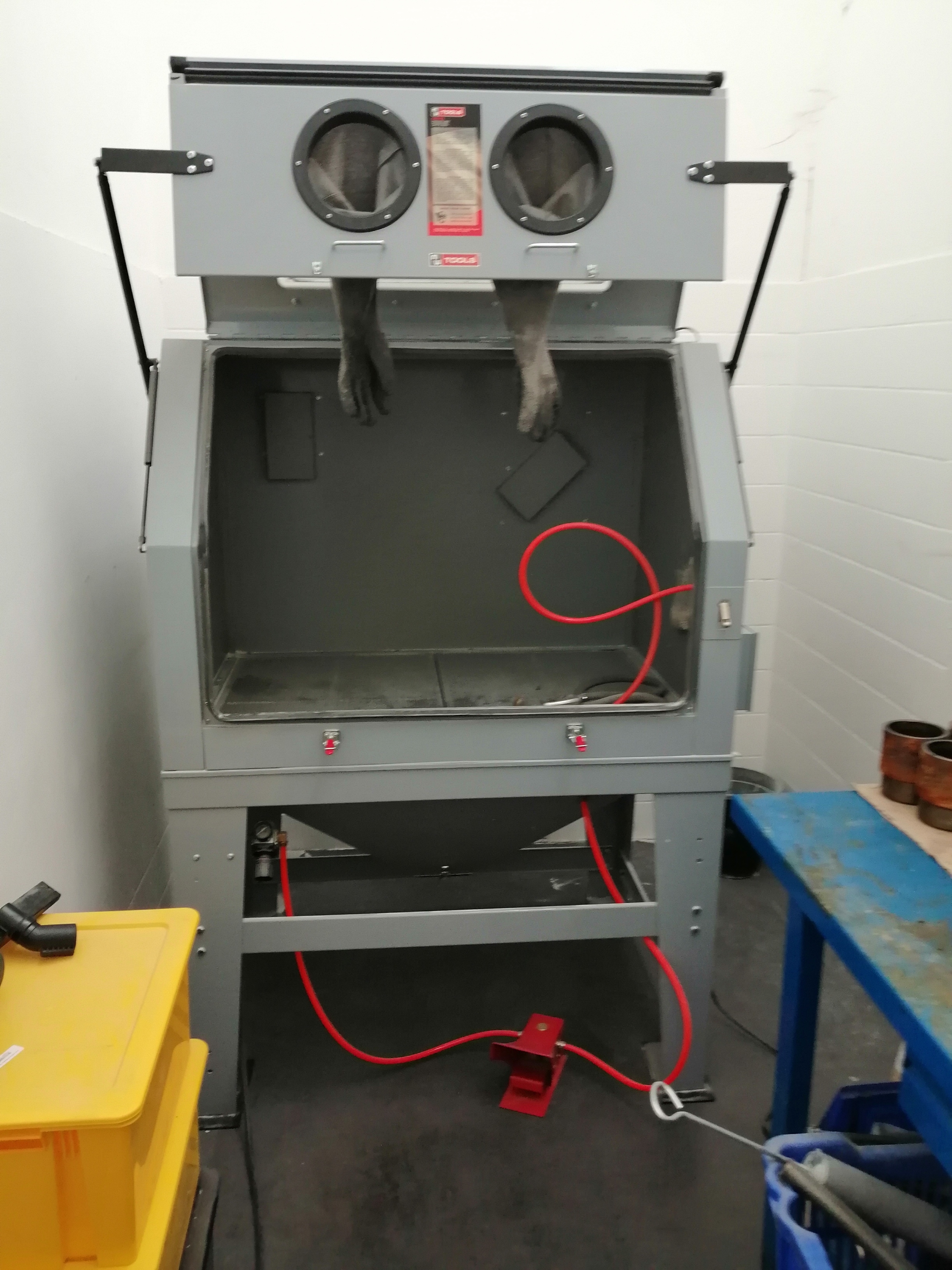

bernard 2 959 Signaler ce message Posté(e) le 13 août 2021 Vu chez @Scuderia-francesco dans son nouvel atelier 😉 1 Citer Partager ce message Lien à poster Partager sur d’autres sites
33manu 4 056 Signaler ce message Posté(e) le 13 août 2021 il y a 7 minutes, bernard a dit : Vu chez @Scuderia-francesco dans son nouvel atelier 😉 Derrière il faut un compresseur en 380 V de 7,5 à 10 CV et un système d'assécheur d'air 😉 @+ 1 Citer Partager ce message Lien à poster Partager sur d’autres sites
Scuderia-francesco 445 Signaler ce message Posté(e) le 13 août 2021 il y a une heure, 33manu a dit : Derrière il faut un compresseur en 380 V de 7,5 à 10 CV et un système d'assécheur d'air 😉 @+ hello Manu, résulta garanti 😉 A bientôt 👍 Citer Partager ce message Lien à poster Partager sur d’autres sites

sompe 1 373 Signaler ce message Posté(e) le 13 août 2021 Il y a 1 heure, 33manu a dit : Bien vu merci 😉 Si je dois aller une sableuse ça sera dans un mini cabine pour ne pas en mettre partout avec un aspirateur pour ne pas voir qu'un brouillard au bout de 30 s et surtout ni sable ni corindon ni verre etc ... car cela marque les métaux tendres (voir incruste des bouts de verre dans l'alu des carbus). Donc coquille de noix ou bicarbonate 😉 @+ A acheter une mini cabine il faut veiller à prendre quelque chose de bien ventilé sans quoi au bout de 30 sec tu n'y verras plus rien , apres rien n'empêche d'utiliser une micro sableuse dans une cabine même de fabrication artisanale (en contreplaque ou tôle ) à condition d'y coller un cyclone adapté et a utiliser des matériaux no agressifs personnellement pour plein de pièces basiques je sable à la silice et repeinture après (pas des carbus !! ) Citer Partager ce message Lien à poster Partager sur d’autres sites
33manu 4 056 Signaler ce message Posté(e) le 13 août 2021 Il y a 2 heures, Scuderia-francesco a dit : hello Manu, résulta garanti 😉 A bientôt 👍 J'ai pas de 380 V ... ... et puis pas sûr d'avoir le besoin, quelques petites pièces de temps en temps et c'est tout 😉 @+ Citer Partager ce message Lien à poster Partager sur d’autres sites
dejideji 134 Signaler ce message Posté(e) le 14 août 2021 Bonjour, L'investissement principal pour ce type d'équipement n'est pas la cabine de microbillage car pour fonctionner il est nécessaire de posséder un compresseur d'air suffisamment performant. Et un compresseur d'air dépassant les 3cv, c'est volumineux et c'est du tri obligatoire. Mon compresseur est un modèle à pistons en 230V 3cv et c'est insuffisant. L'échauffement généré devient important et au bout d'une vingtaine de minutes, il est alors temps de ''faire une pause'' (sans parler du bruit). J'attends que l'ensemble refroidisse puis je continue. Lors de l'achat de cette cabine il y a une dizaine d'années, j'avais eu la possibilité d'acquérir un compresseur à vis d'une puissance de 15cv. Malheureusement, ce type d'équipement est volumineux (compresseur, cuve externe, sécheur/clim) et il ne fonctionne qu'en tri 400V. Je n'avais pas le tri chez moi. J'avais pensé modifier l'installation électrique de la maison pour qu'elle puisse accepter le tri 400V mais je ne me suis pas décidé. L'un des inconvénient majeur du tri, hormis la modification du tableau électrique, est la souscription d'un abonnement pour disposer d'une puissance supérieure car l'intensité disponible par phase est nettement plus faible qu'en mono pour une puissance d'abonnement donnée. Il reste peut-être une possibilité pour rester en 230V. Il s'agit d'un compresseur à deux moteurs : CUVE POUR COMPRESSEUR 2 X 4 CV 150 LITRES - Matthys Pour un amateur, c'est peut-être une solution (à vérifier) mais pour un pro, il faudra un autre type d'équipements Dejideji Citer Partager ce message Lien à poster Partager sur d’autres sites
33manu 4 056 Signaler ce message Posté(e) le 14 août 2021 (modifié) Si ton compresseur chauffe à l'excès c'est sûrement car il vient d'une gamme "grand public" avec un facteur d'utilisation de 0,5 (10 minutes d'usage, 10 minute de refroidissement). En outre il ne faut pas hésiter à resserrer régulièrement au couple les vis de la culasse. Enfin on trouve des solutions en mono comme : - http://compresseur.lacme.com/produit/460900/ - http://www.matthys.net/fr/cuve-pour-compresseur-2-x-4-cv-150-litres-1229825 Et il y en a d'autres, j'avais aussi trouvé un petit compresseur à vis en monophasé. Mais le prix est dissuasif et même si c'est mieux en terme de débit, ce n'est pas encore la panacée... Pour vraiment sabler, il faut du 380 V. Pour décaper de temps en temps de petites pièces on peut se débrouiller en 220 V 😉 Sinon pour le bruit je suis passé au compresseur silencieux nouvelle génération, on peut parler à côté quel confort et en plus ils sont sans huile (mais généralement limités à 8 bars) !!!! Il en existe avec plusieurs moteur/tête pour augmenter le débit, jusqu'à 4 moteurs en 220 V pour arriver à des débits compatibles de petits travaux de sablage. En plus en y mettant le prix on a des moteurs professionnels dont le facteur d'utilisation monte à 0,6/0,7 .... @+ Modifié le 14 août 2021 par 33manu Citer Partager ce message Lien à poster Partager sur d’autres sites
