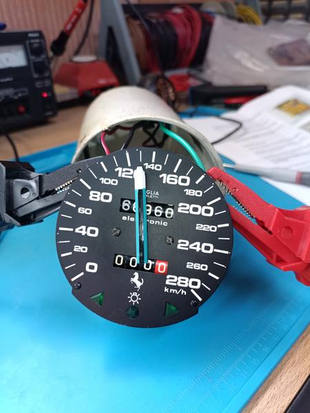

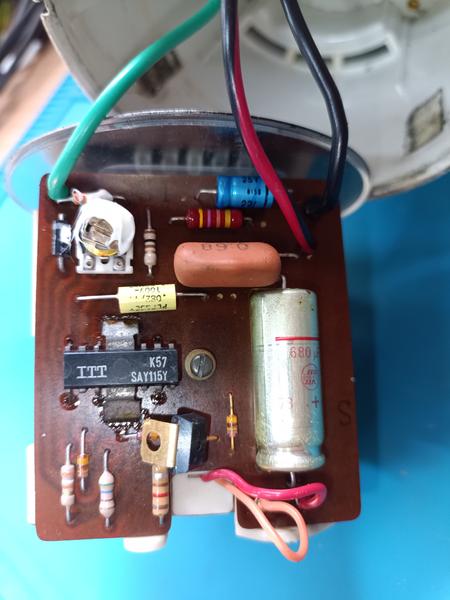

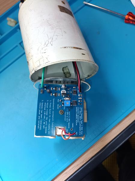

33manu • Ferrari 308 GTB Tifosi Ferrarista • 15 ans Ferrarista Signaler ce message Posté(e) jeudi à 07:18 (modifié) Après l'antenne, le compteur de vitesse. Il avait donné des signes de faiblesse puis un jour n'a plus du tout fonctionné : ni la vitesse ni le journalier. Aussi j'ai incriminé le circuit électronique SAY115Y. Devenu impossible à trouver et dans un état de fonctionnement inconnu (même si stocké sur étagère). J'ai testé des SAY115Y achetés aux US mais pas de miracle sans compter que les autres composants ont aussi vieillis donc au final j'ai choisi de changer toute la platine électronique : Une fois monté on réalise un calibration pour placer l'aguille sur 130 km/h : Et hop c'est réparé ! Rien de compliqué mais pour en arriver là il faut enlever le volant donc douille spéciale à créneaux puis extracteur pour sortir le volant puis tomber le tableau de bord et enfin et surtout démonter le compteur qui est fermé par un cerclage en métal serti et c'est une tannée à démonter puis remonter sans rien abîmer ! @+ Modifié jeudi à 07:20 par 33manu 2 1 Citer Partager ce message Lien à poster Partager sur d’autres sites
tifosi101 • Ferrari 360 Modena Adhérent Ferrarista • 13 ans Ferrarista Signaler ce message Posté(e) jeudi à 13:27 Sacré boulot 👍 La platine électronique est une refabrication dédiée ? Citer Nul homme ne possèdera complètement une Ferrari. Il en sera juste le gardien, pour les générations futures... Partager ce message Lien à poster Partager sur d’autres sites
33manu • Ferrari 308 GTB Tifosi Ferrarista • 15 ans Ferrarista Signaler ce message Posté(e) jeudi à 13:30 (modifié) Affirmatoire 🙂 Son auteur a mise dans le domaine public le design hard+soft : https://www.dinoplex.org/instruments/boards/type1newpcb.html Il existe d'autres alternatives que je n'ai pas retenues ... Modifié jeudi à 13:30 par 33manu Citer Partager ce message Lien à poster Partager sur d’autres sites
