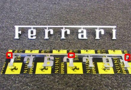

Bonjour a tous, quelqu'un - a tout hasard Bernard :) - connait il le moyen d'oter le sigle arriere Ferrari sur la 550 sans aracher completement l'isolation intérieur du coffre. Les sortes de boutons pressions qui tiennent cette protection semble très coriaces à enlever. Merci de votre retour et tres bon Noël à tous.
Je crois que Hervé est plus capable que moi , pour répondre à cette question . ;)
Normalement il y a 3 petits tetons , et il faut agir délicatement ! :)
rien de tel qu'une image pour montrer l'emplacement des 3 tétons ;)
