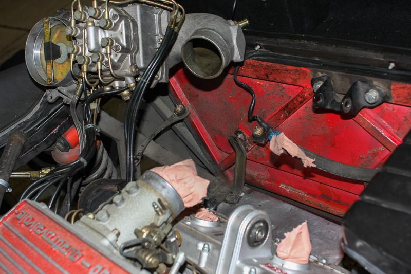

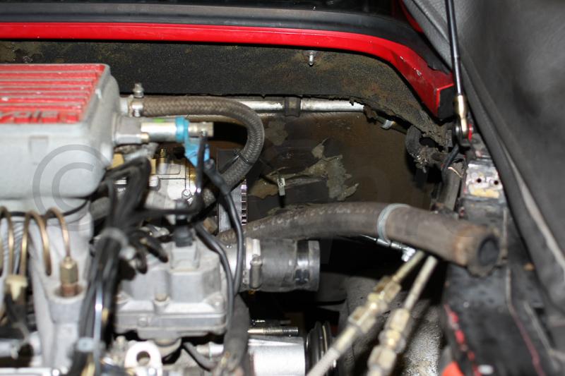

Quand je vois tes photos TB®, je suis surpris : sur les 308, il n'y a pas la même mousse "merdique" sur les cloisons comme sur les 328. Celle qui se désagrége avec le temps laissant penser qu'une horde de rats a attaqué le compartiment moteur.
Cloison avant avant nettoyage, cloison arrière après nettoyage fastidieux et avant (regarnissage par une mousse neuve) :
post-1767-0-74315400-1390907228_thumb.jp
post-1767-0-33928800-1390907243_thumb.jp
TripleBlack®
Non effectivement c'est assez brut d'origine même si dans mon cas la couleur a été respecté mais pas la granulosité du panneau arrière.
Je pense que l'isolation a fait parti des améliorations de la 328, tant au niveau interne qu'externe. C'est en cela que certain disent qu'elle s'est embourgeoisé.
La baie moteur n'a pas évolué en 10 ans, mis à part une tôle de protection sur les QV sous la goulotte au dessus du banc avant.
