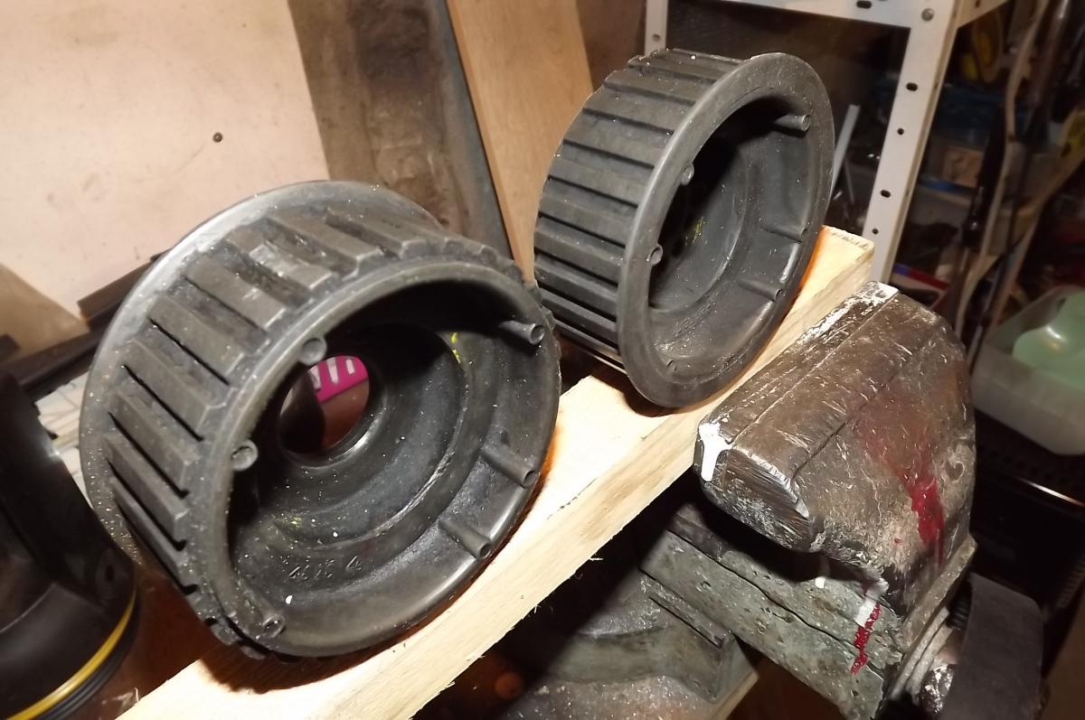

ça c' est une poulie d' ac. et ce qui est cassé c' est un des rebord qui guide la courroie. sur une poulie il y en a un cote interieur et sur l' autre coté exterieur
demain je t explique ça mieux en te faisant des photos de ces pieces demontées et tu confirmeras eventuellement. ( j' en ai changé deux)
de toute façon si je comprends bien d' apres ta photo, la collorette est entierement defaite et là si elle se prend dans la courroie.....adieu ton moteur!!!!!
donc si c' est bien ce que je crois....tu ne demarres plus ton moteur!
Modifié par tonton enzo

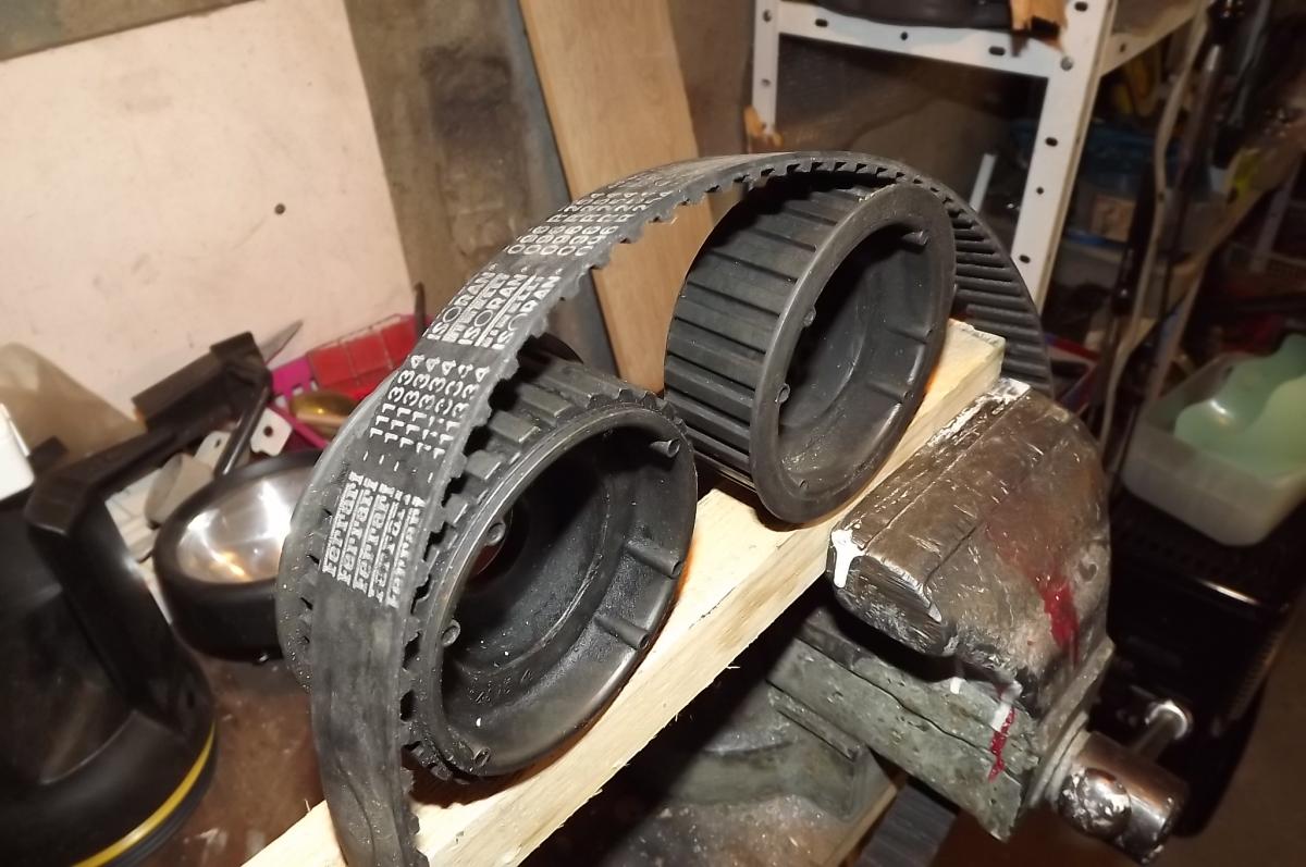

c' est la collorette de la poulie de gauche qui s' est desolidarisée
ce n 'est pas du metal, mais un genre de plastique tres dur...resine ou je ne sais quoi ( pas specialiste des materiaux)
comme tu vois, sur la poulie de gauche, c' est a l' interieur, et sur la poulie de droite a l' exterieur.
quand j' ai voulu en acheter deux, le vendeur ( un garage de colombes connu pour l' entretien de nos anciennes), m' en a proposé deux dont une n' avait plus sa collorette. a ma question, il m' a repondu que il n' y avait aucun risque......moi je ne l' ai pas pris.
maintenant pour te remonter le moral et sans faire de mauvais esprit, je dirai sans etre vulgaire, tu as une veine de c...., car si c' etait la collorette de droite qui s' etait detachée, elle tombait a l' interieur du carter se prenait dans la courroie, et alors la adieu a ton moteur

pour le cout, ça reste le prix d' une demie distribution ( un seul coté)  en nb d' heures + le prix des poulies ( il change les deux tant qu' a faire) mais sans les courroies ni les galets vu qu' ils sont neufs.
pp2.12 : si j' en ai changé deux, c' est parce que sur l' une on voyait tres nettement visible, ça commençait a se fissurer en rond au niveau de cette collorette.
