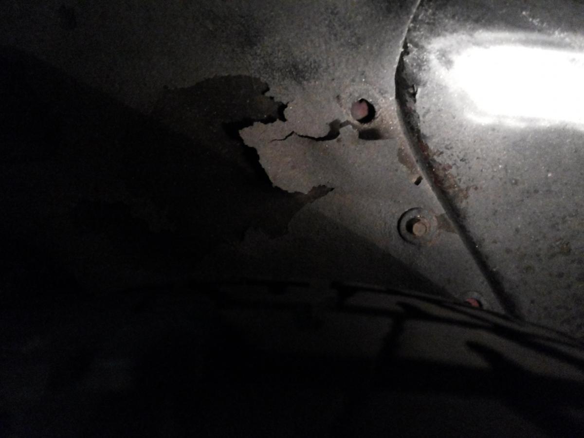

Bonjour,
En ce jour de grosse inspection (c’est bien les vacances, non ? :) ), j’ai trouve au niveau du passage des roues arrieres, un etat plus que suspect, avec memes des trous montrant une probable presence de vis et boulons.
Faut il faire quelque chose  ou bien laisser cela dans l’etat que c’est ?
Merci pour vos retours....
Pierre

Pour l'état, il s'agit simplement du revêtement de protection (type "blackson") à refaire :mellow:
Les trous dans lesquels doivent se trouver les vis de fixations avec leurs rondelles(identiques à celle qu'il y a sur ta photo)sont grands car il faut parfois ajuster ces pièces au pif :mellow: il t'en manque donc 2 (ce sont des vis-tôle à empreinte 6 pans)  ;)

Il faut refaire une remise en état car cela va se répandre très rapidement
Pas de blackson trop épais et quand ça se décolle ca garde l humidité et c est un nid à rouille , deux passages sans trop charger à l antigravillon c est propre et fin et te donne une bonne protection

OK, merci pour vos reponses !
A rajouter sur la liste pour cet hiver (heu... quel hiver ??!!!)
