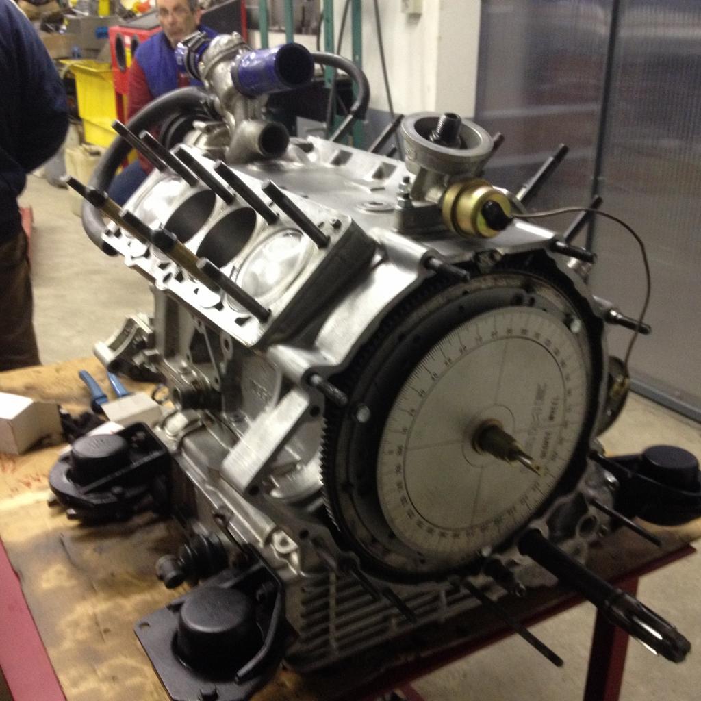

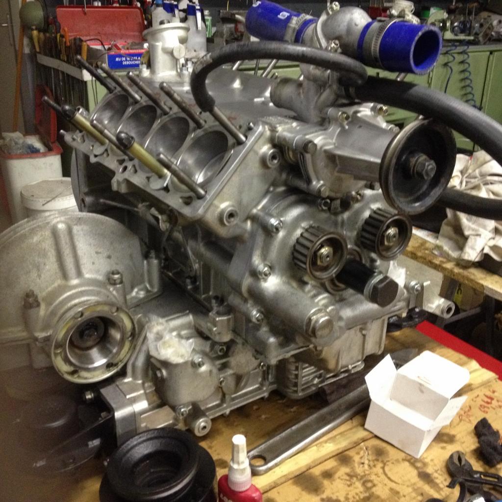

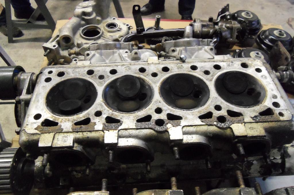

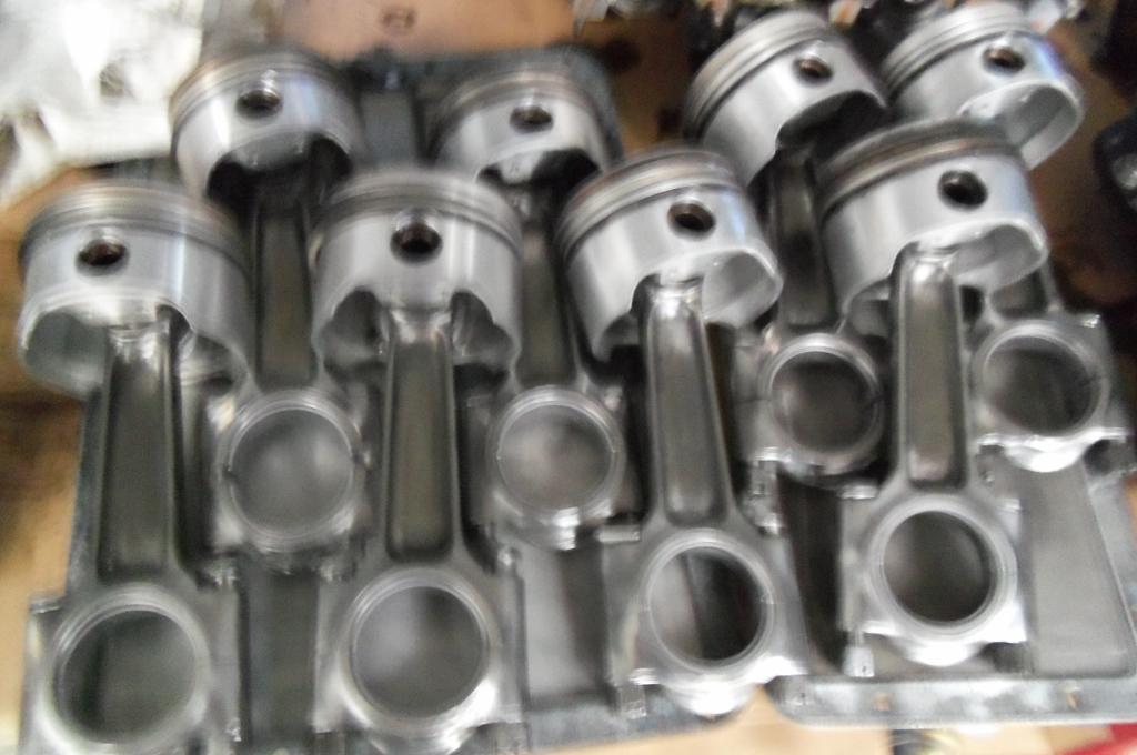

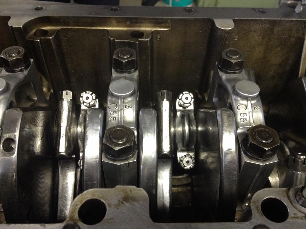

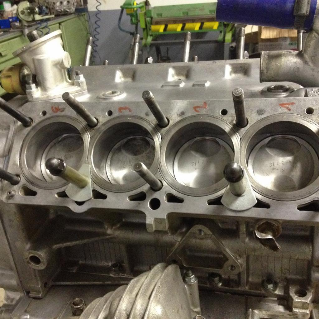

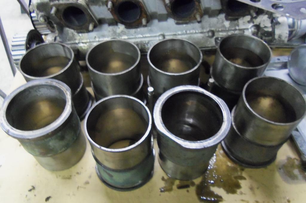

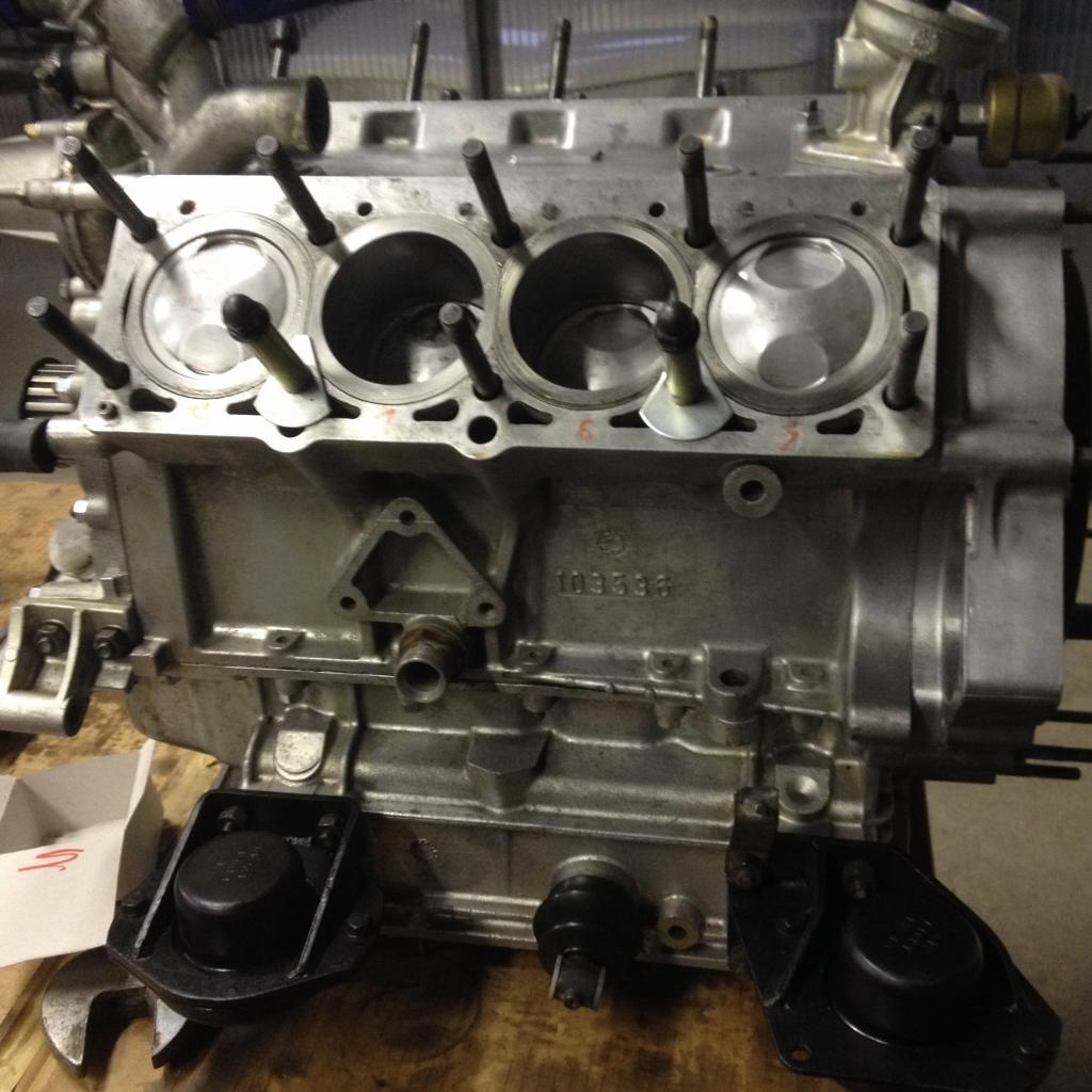

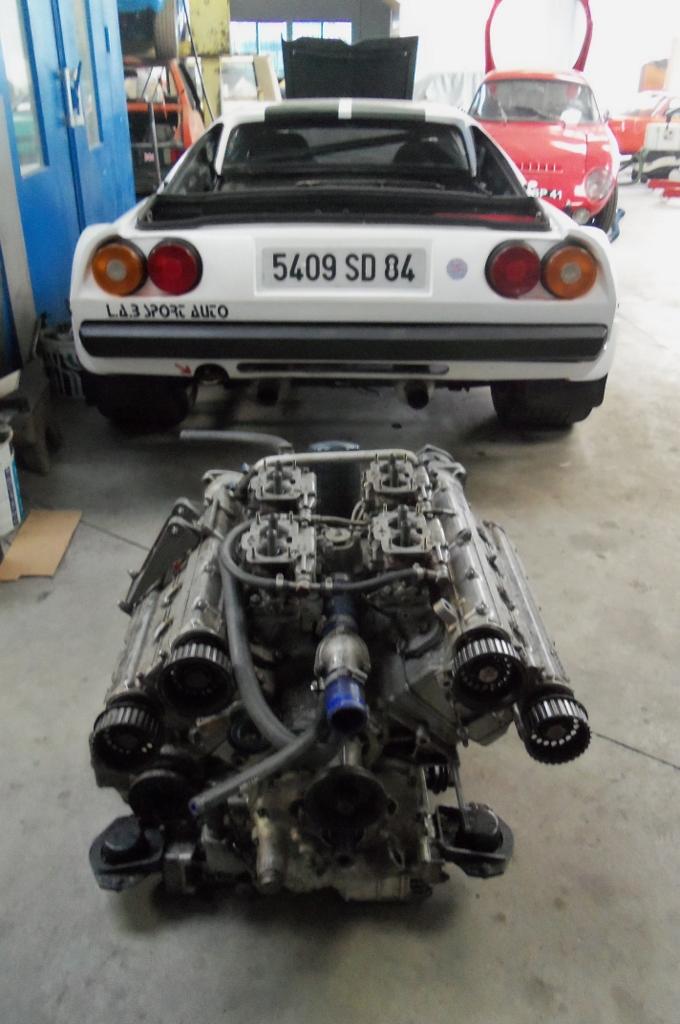

romuald 9 Signaler ce message Posté(e) le 22 mars 2015 Bonjour à tous je vous joins quelques photos des travaux réalisés cette hiver :Révision complète moteur et boite Boite changement de tous les roulements et des joints spi Moteur : chemises, segmentation, soupapes, guides, coussinets, paliers et l'ensemble des jointssurfaçage culasse et augmentation du rapport volumétrique (12) Citer Partager ce message Lien à poster Partager sur d’autres sites

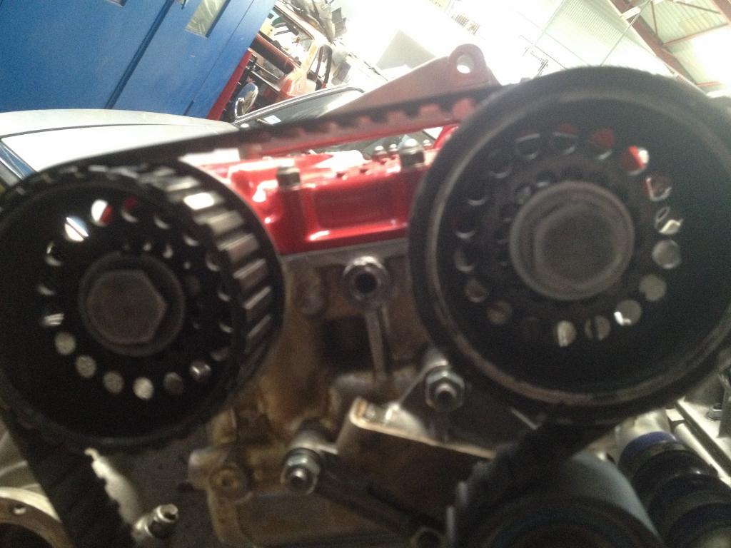

33manu 4 058 Signaler ce message Posté(e) le 22 mars 2015 (modifié) Beau boulot, j'ai les même brides pour les chemises :lol: :lol: On voit que tu as refais le calage de la distrib au disque, as-u noté des écarts par rapport aux marques d'origine ? En tout cas elle sera comme neuve pour les 40 ans de la 308 au Vigeant n'est-ce pas @+ Modifié le 22 mars 2015 par 33manu Citer Partager ce message Lien à poster Partager sur d’autres sites

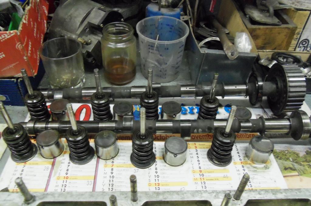

romuald 9 Signaler ce message Posté(e) le 22 mai 2015 en réponse a Manu33oui on est décalé par rapport à l'origine,nous avons travaillé sur le croisement des arbres à cames afin d'optimiser l' ouverture des soupapesNous avons trouvé un croisement à 106°je vérifierai la valeur sur le volant moteur Citer Partager ce message Lien à poster Partager sur d’autres sites

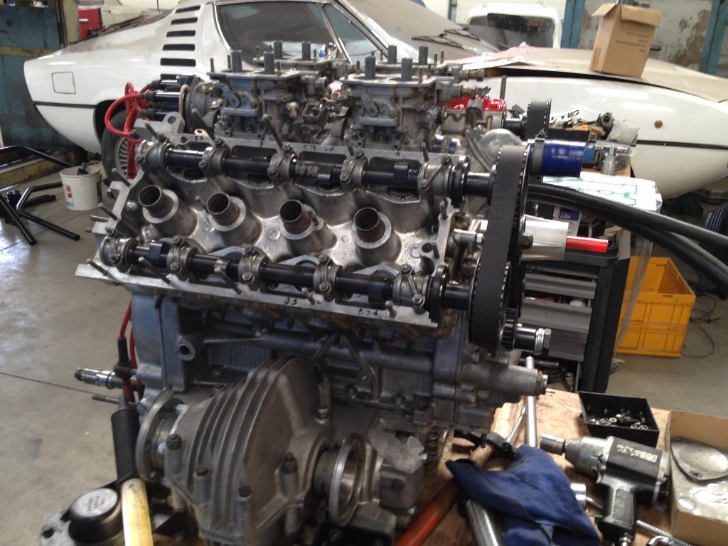

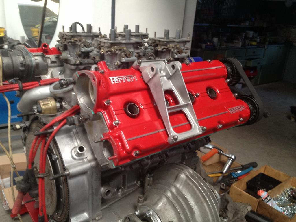

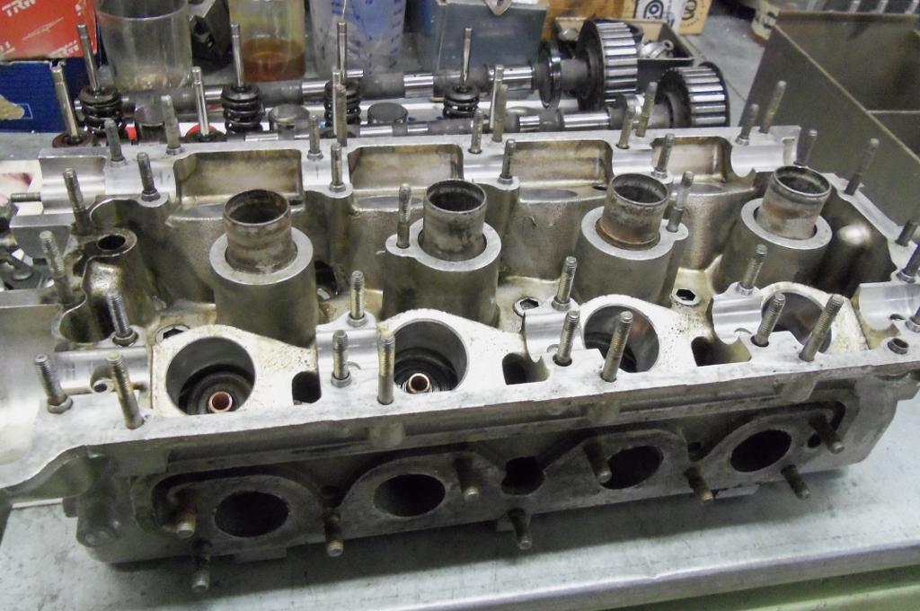

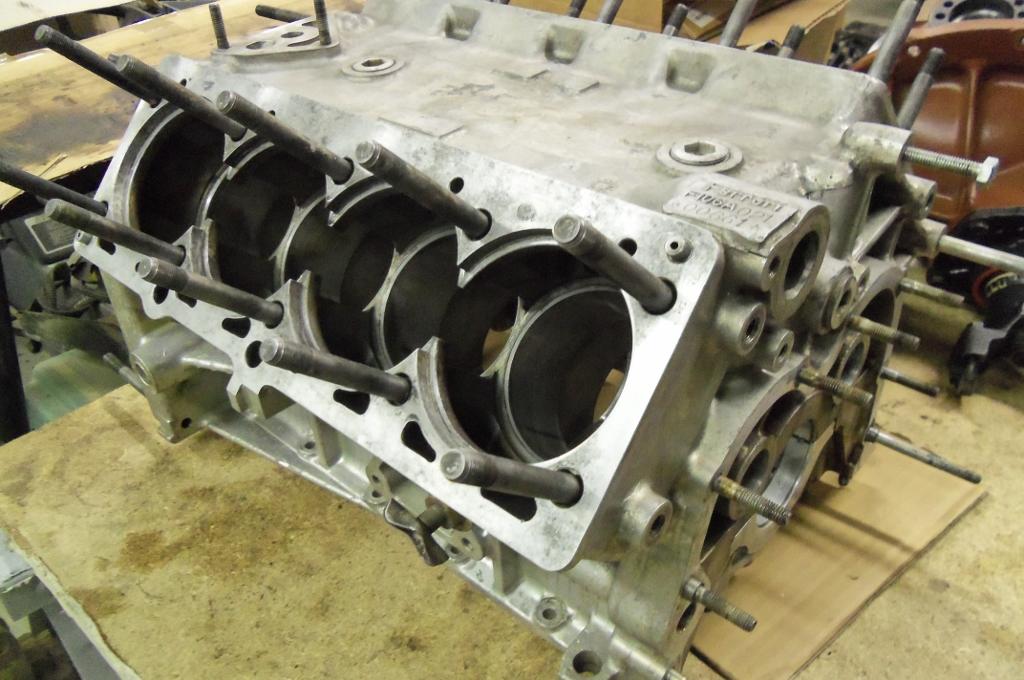

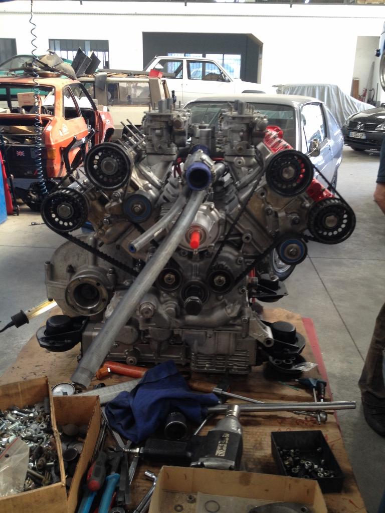

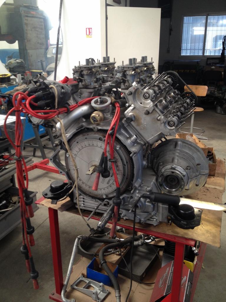

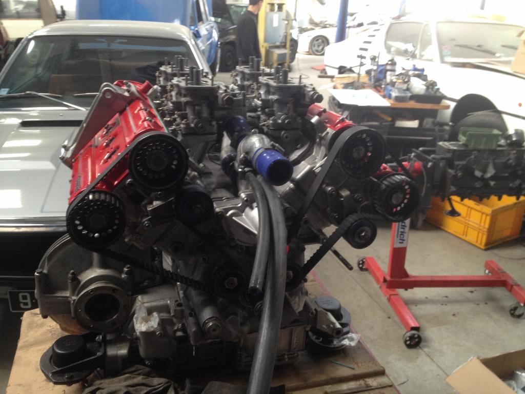

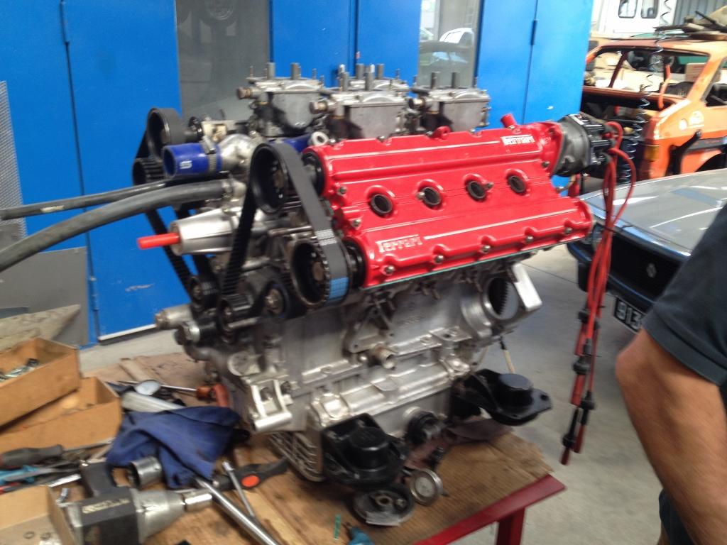

romuald 9 Signaler ce message Posté(e) le 24 mai 2015 (modifié) quelques images supplementaires Modifié le 24 mai 2015 par romuald Citer Partager ce message Lien à poster Partager sur d’autres sites
33manu 4 058 Signaler ce message Posté(e) le 24 mai 2015 Beau boulot et j'aime bien la montréal blanche Ce sont les ACT d'origine ? la conf des carbus a été changée ? On dirait une pompe à eau d'aftermarket : pas de chauffe ? ni de purge sans fin (comme beaucoup de 308) ? @+ Citer Partager ce message Lien à poster Partager sur d’autres sites
romuald 9 Signaler ce message Posté(e) le 24 mai 2015 Ce sont des gros ACT de groupe 4 les carbus sont modifiés en air et en essence (grosse soupape) la pompe à eau vient d'être changée effectivement, on verra ce que cela donnera On n'a pas trop de crainte, radiateur refait sur mesure, on a doublé le faisceau Citer Partager ce message Lien à poster Partager sur d’autres sites
Jean66 2 484 Signaler ce message Posté(e) le 24 mai 2015 Magnifique !!Et la boite ? Pignorie , pont, autoblocant ? ... vous lui avez fait une prepa ? Car ine bonne boite vaut largement 50 cv Citer La passion ne vaut que si elle est partagée 😃 https://www.ferrarista.club/ferrari-articles/achat-et-revente_4/essai-longue-durée-la-ferrari-308-gtb-qv-de-jean66-r642/ Partager ce message Lien à poster Partager sur d’autres sites
romuald 9 Signaler ce message Posté(e) le 25 mai 2015 la boite à été entièrement révisée, changement de tous les roulements. Pour réduire le rapport finale, nous avons modifié la cascade de pignon (vitesse maxi 190 km)gros autoblocant Citer Partager ce message Lien à poster Partager sur d’autres sites

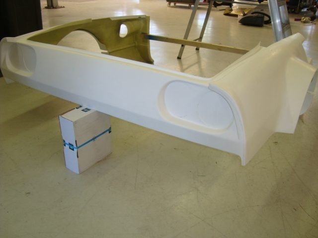

yaya38 45 Signaler ce message Posté(e) le 19 septembre 2020 est ce que ru as une adress pour l’achat des elargisseurs d’ailes arriere ainsi que des trains arriere ? Citer Partager ce message Lien à poster Partager sur d’autres sites
jps 112 Signaler ce message Posté(e) le 24 septembre 2020 Bonjour un super pro de la 308 Gr4, plusieurs milliers de photos : http://www.mat.fi/gallery/55 http://www.mat.fi/gallery/56 http://www.mat.fi/gallery/58 N'hésitez pas, la reconstruction des Audi vaut le détour aussi !!! jean-philippe Citer Partager ce message Lien à poster Partager sur d’autres sites
yaya38 45 Signaler ce message Posté(e) le 24 septembre 2020 Il y a 4 heures, jps a dit : Bonjour un super pro de la 308 Gr4, plusieurs milliers de photos : http://www.mat.fi/gallery/55 http://www.mat.fi/gallery/56 http://www.mat.fi/gallery/58 N'hésitez pas, la reconstruction des Audi vaut le détour aussi !!! jean-philippe tu connais pour trouver des elargisseurs d’ailes arriere ?? Citer Partager ce message Lien à poster Partager sur d’autres sites
jps 112 Signaler ce message Posté(e) le 25 septembre 2020 Il y a 10 heures, yaya38 a dit : tu connais pour trouver des elargisseurs d’ailes arriere ?? https://reconsales.eu/product/ferrari-308-gtb-polyester-parts/ Citer Partager ce message Lien à poster Partager sur d’autres sites

yaya38 45 Signaler ce message Posté(e) le 4 octobre 2020 Le 25/09/2020 à 08:43, jps a dit : https://reconsales.eu/product/ferrari-308-gtb-polyester-parts/ merci mais tu n’arrive pas a commander et du coup il faut commander toute la partie arrière re moi je cherche uniquement les arches Citer Partager ce message Lien à poster Partager sur d’autres sites
