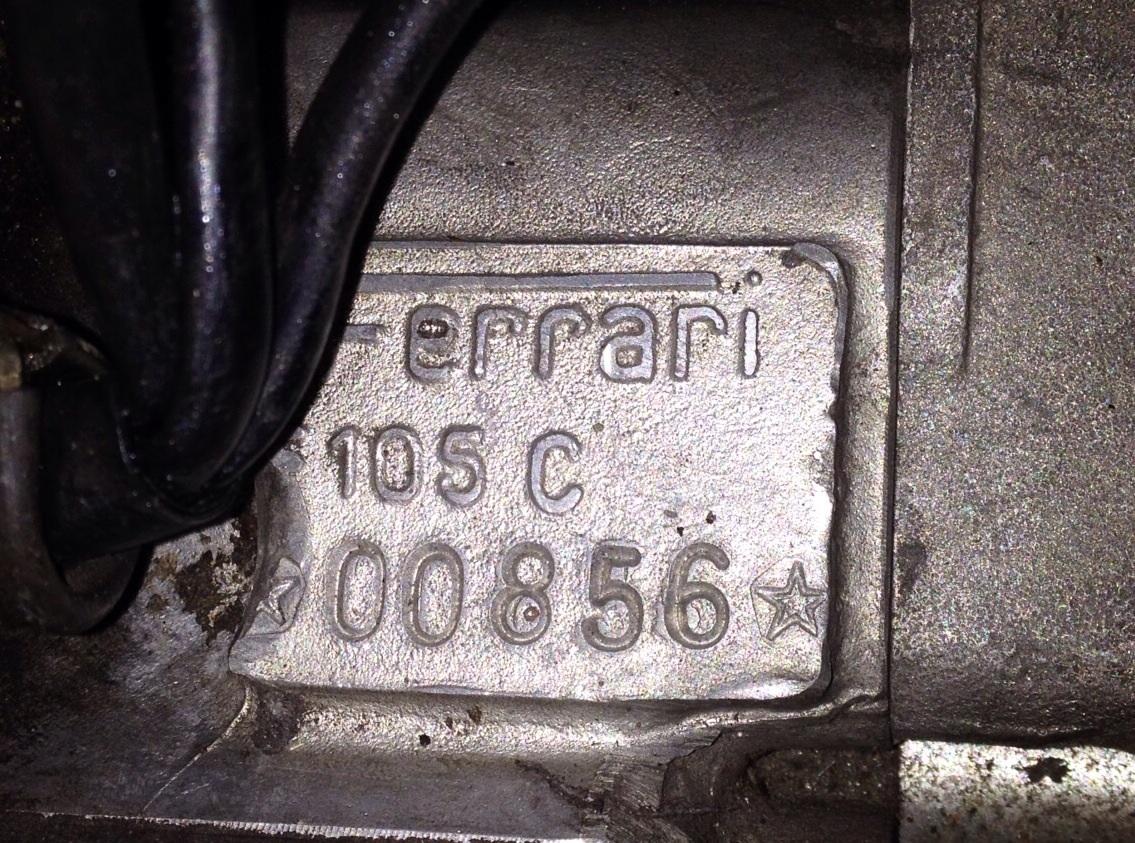

Salut les amis
Pour ceux qui veulent trouver le numéro de moteur sur leur 328
C est juste en dessous de la Warm up (voir photo ci dessous)
laurent.328
Eh ben ... !!!! Il est visible sans rien demonter ?

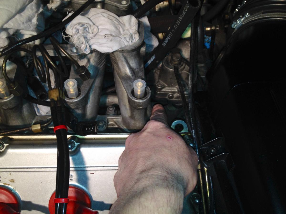

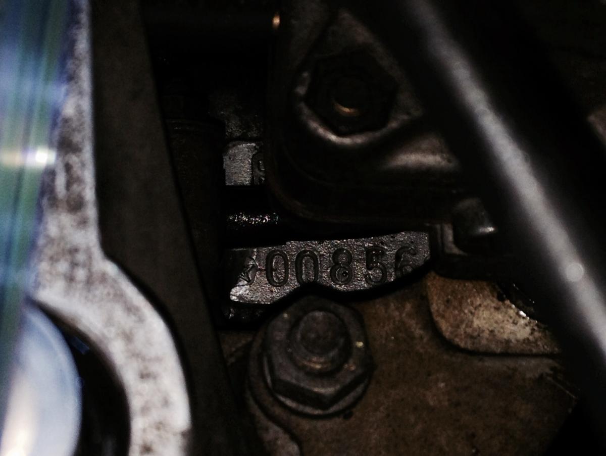

Rien a démonter
Pascal tu as de la chance que ton n° de moteur soit bien lisible.
J'ai encore fait une tentative ce matin sachant précisément ou il se trouve.....ben figures toi qu'il y a une durite qui passe pile poil
sur le numéro, autrement dit je dois écarter cette durite avec un tournevis très long pour commencer a déchiffrer 105 après le 5 sur la
doite ça devient "technique" et délicat....et difficilement accessible.Bon j'essaye de faire une photo.
Ce numéro doit être la combinaison gagnante de l'Euro million.....
Pascal328GTB
Écartes la délicatement cette petite durite je l ai poussé légèrement pour voir mon numéro

Pascal328GTB
JP et les autres propriétaires si vous n arrivez pas a lire correctement votre numéro
Il faut juste et c est à la portée de tout le monde , la warm up que vous avez juste au dessus du numéro est posée sur platine
fixée avec deux écrous , un coup de clé de 13 et vous pourrez la lever pour voir l'indification
C est ce que j ai fait pour vous montrer .
