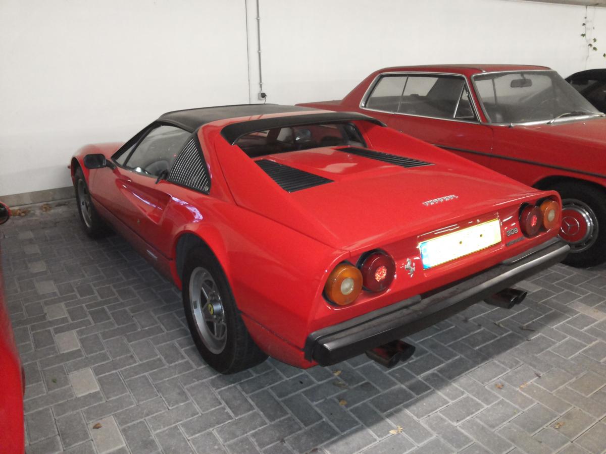

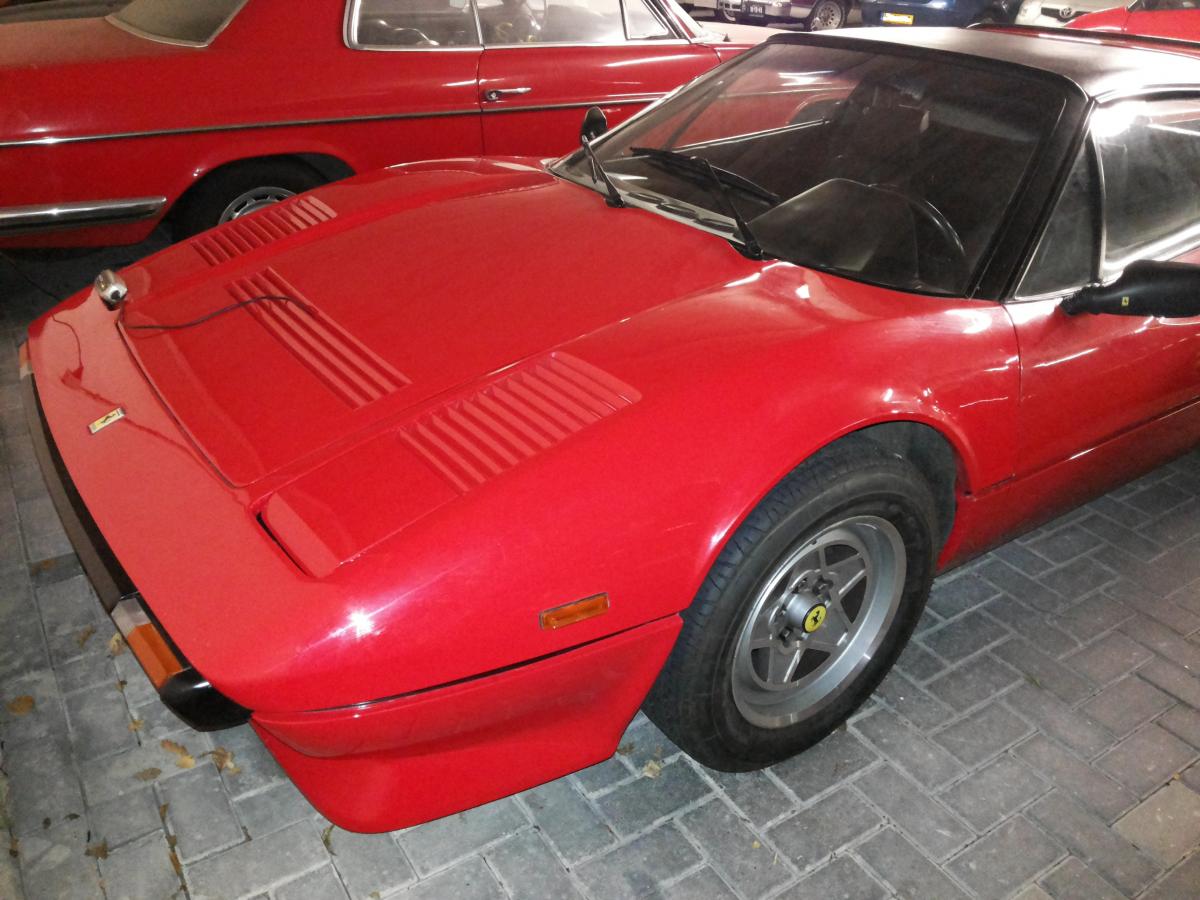

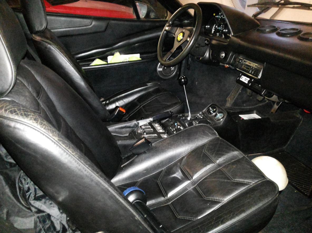

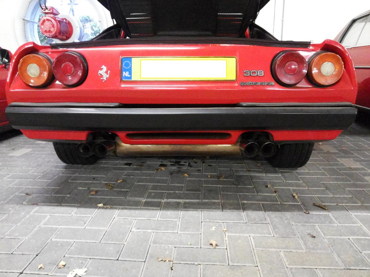

pierels 5 Signaler ce message Posté(e) le 18 janvier 2014 Bonjour , Apres plus d’1 an de presence sur ce blog, je vous livre enfin en photo le cadeau que je me suis fait pour mes 40 ans !Origine : allemagne J’ai achete la voiture sans carnet (97.000 kms), si un jour vous le trouve .... Pierre Citer Partager ce message Lien à poster Partager sur d’autres sites

pierels 5 Signaler ce message Posté(e) le 19 janvier 2014 Merci pour vos encouragements. Elle est deja en ma possession depuis 1 an mais j’ai beaucoup traine avant de faire la presentation officielle.La demande du numero d’essemblage et numero de moteur m’ont aide a faire les photos necessaires. Pas de programme de renovation en vue.Toutes les parties cloquees ont ete traitees et repeintes.J’ai eu une fuite du circuit de refroidissement, mais j’ai fait faire le changement du systeme entier. Plus incroyable, l’ancien proprietaire qui l’a eu pendant 24 ans, m’a affirme qu’il n’avait jamais change la boite de vitesse et la voiture a 97.000 kms ! OK, la seconde passe mal froid. Un changement du synchro s’impose. J’aimerais aussi traiter les cuirs et faire disparaitre les craquelures, les produits Colour-lock m’ont l’air approprie. A suivre. Pierre Citer Partager ce message Lien à poster Partager sur d’autres sites

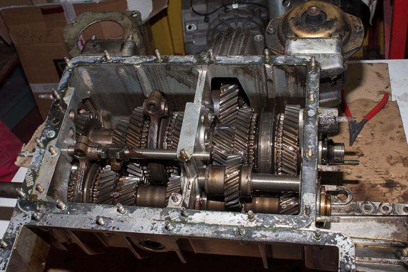

David 84 3 533 Signaler ce message Posté(e) le 19 janvier 2014 Pour ta BV, je vais enfoncer des portes ouvertes. A froid la seconde passe mal (voir ne passe pas), normal ! Alors fais 1-3 ou démarre en 2 (qui passe à l'arrêt). A chaud, si tu as des problèmes au rétrogradage, en effet, la synchro est peut-être dans le sac. Dans ce cas, ou tu fais réparer rapidement ou bien, en attendant, le classique double débrayage et tout rentre dans l'ordre. Par contre, ne fait pas craquer car tu ronges les dents des pignons et la note sera plus salée lors de la réfection de la BV. Voila la coupable : Citer Ferrari 348tb #93317 , Ferrari 328 GTS #77637Notre histoire - 348 en photo - Essai longue durée sur Ferrarista par Franck Partager ce message Lien à poster Partager sur d’autres sites
henri66 1 423 Signaler ce message Posté(e) le 20 janvier 2014 Ça ressemble en tout point à l'ancienne de Pascal. C'est une version US non??La vraie copie conforme de celle de magnum donc. Bonne route et bienvenu ici. Citer Une voiture, c'est pour aller de A à B. Une Ferrari, c'est pour aller d'un point A à un point A. Nuance... Notre 456 MGT - Changement de guides de soupape - Mes années F1 Partager ce message Lien à poster Partager sur d’autres sites
D@vid 115 Signaler ce message Posté(e) le 20 janvier 2014 (modifié) Non non ce n'est pas une US Modifié le 20 janvier 2014 par D@vid Citer Partager ce message Lien à poster Partager sur d’autres sites
pierels 5 Signaler ce message Posté(e) le 20 janvier 2014 Félicitation pour ce bel achat. Tu as déja fait pas mal de choses en fait et j'espère que tu as pu en profiter un peu quand même. Combien de kilomètres as tu fait en un an?Merci ! Avec l'hiver de l'annee derniere qui ne finissait pas, je n'ai roule que 1000 kms au max. Pour ta BV, je vais enfoncer des portes ouvertes. A froid la seconde passe mal (voir ne passe pas), normal ! Alors fais 1-3 ou démarre en 2 (qui passe à l'arrêt). A chaud, si tu as des problèmes au rétrogradage, en effet, la synchro est peut-être dans le sac. Dans ce cas, ou tu fais réparer rapidement ou bien, en attendant, le classique double débrayage et tout rentre dans l'ordre. Par contre, ne fait pas craquer car tu ronges les dents des pignons et la note sera plus salée lors de la réfection de la BV. Voila la coupable : OK, merci, je ne sais plus trop si j'avais du mal a retrograder sur la seconde. A verifier ... quand ma belle sera d'attaque : en Hollande, c'est nouveau, les voitures de plus de 30 ans n'ont plus le droit de rouler en Decembre, Janvier et Fevrier et en contre partie, les proprietaires ont une reduction sur la taxe de route, que jusqu'a present, nous devions pas payer . Apparemment, cela ne surprend personne d'avoir une BV de 97.000 km !!! Alors que dans le guide d'achat, il est indique le changement tous les 40.000 !! Pierre Citer Partager ce message Lien à poster Partager sur d’autres sites

JP75 815 Signaler ce message Posté(e) le 20 janvier 2014 Pour ta BV, je vais enfoncer des portes ouvertes. A froid la seconde passe mal (voir ne passe pas), normal ! Alors fais 1-3 ou démarre en 2 (qui passe à l'arrêt). A chaud, si tu as des problèmes au rétrogradage, en effet, la synchro est peut-être dans le sac. Dans ce cas, ou tu fais réparer rapidement ou bien, en attendant, le classique double débrayage et tout rentre dans l'ordre. Par contre, ne fait pas craquer car tu ronges les dents des pignons et la note sera plus salée lors de la réfection de la BV. Voila la coupable :Belle photo que cette BV ouverte Citer Partager ce message Lien à poster Partager sur d’autres sites
David 84 3 533 Signaler ce message Posté(e) le 20 janvier 2014 Belle photo que cette BV ouverte J'ai flouté le n° moteur gravée sur le carter (discrétion oblige) mais il s'agit d'une poly en réfection totale : le moteur, la boite, les freins et suspensions, la carrosserie, la scellerie, rien n'y échappe. D'ici quelques mois, elle sera neuve, comme lorsqu'elle est sortie de l'usine en 76 ! Citer Ferrari 348tb #93317 , Ferrari 328 GTS #77637Notre histoire - 348 en photo - Essai longue durée sur Ferrarista par Franck Partager ce message Lien à poster Partager sur d’autres sites
