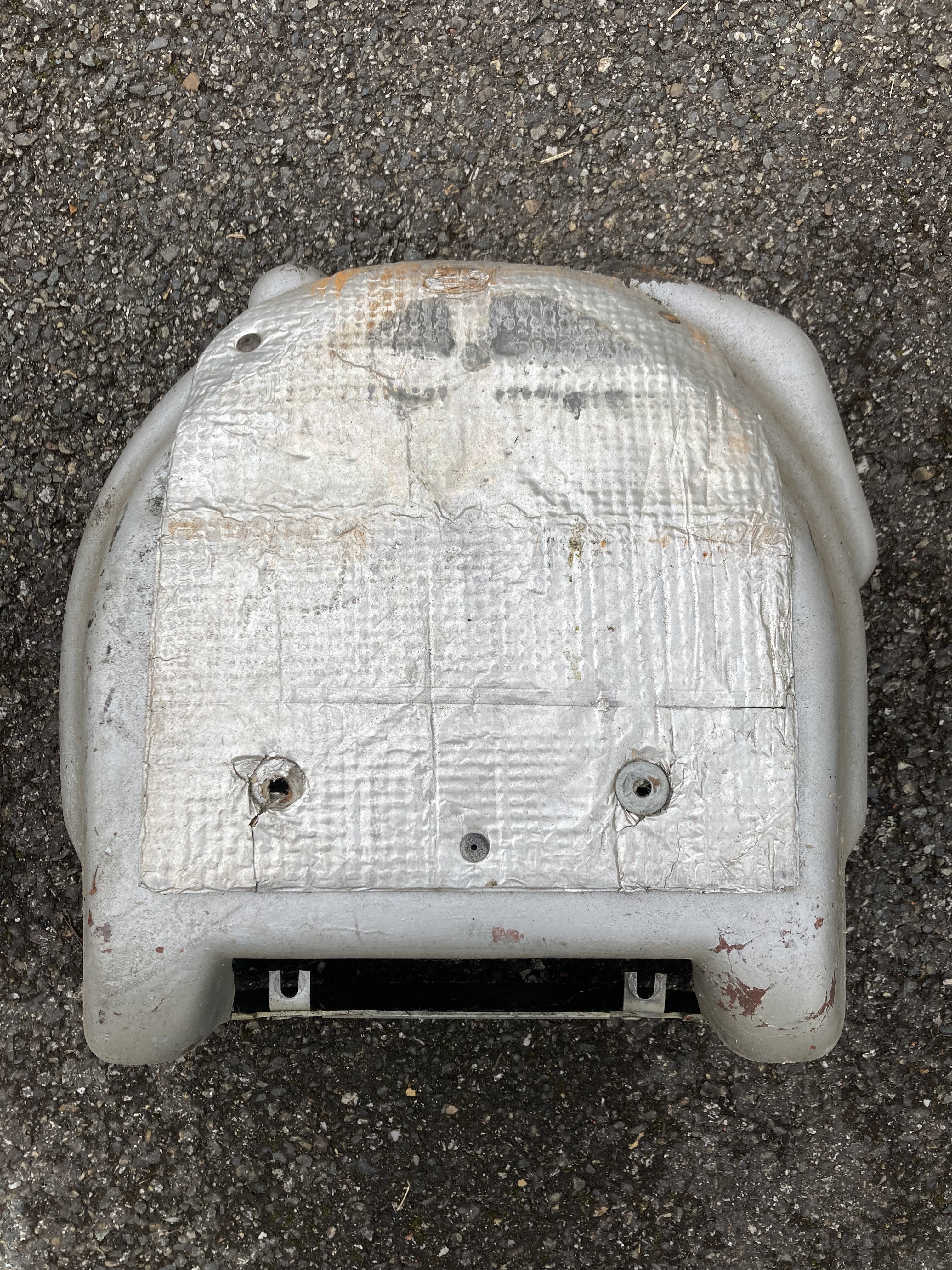

il y a une heure, philF355 a dit :
Exact, une sorte de fibre de verre des années 90 peinte en gris couleur alu .
Pour la monter, il faut tomber le parchoc .
Je penses que tu n’y es pas du tout mais alors pas du tout
il faut rien tomber pour monter le cache car derrière le pare choc il y a l échappement et derrière l échappement il y a ce cache en fibre qui protège la cloche d embrayage.
le cache peut se démonter sans rien démonter autour…
Modifié par kitcar
philF355
il y a 13 minutes, kitcar a dit :
Sur la mienne, avec la marmite orbisoud, ça ne passait pas. J ai attendu que Fiorano sorte le moteur pour le récupérer et le refaire.
kitcar
il y a 9 minutes, philF355 a dit :
Déjà tu parles de tomber le pare choc alors qu’il n en ai rien .
Pour l échappement après tout dépend de l échappement , après moi je ne tombe pas l échappement pour démonter le cache
fin de l histoire

Si je me permets; c'est un cache qui se trouve sur la cloche de l'embrayage....
Il a plusieurs fonctions entre autre celui de le protéger de la chaleur de l'échappement...☹️
Il est nécessaire de le changer  ce qui a été fait et nous en avons profité pour améliorer tout l'environnement....😐
Par de nouvelles protections pour la chaleur .....car il y a l'échappement bien présent et Ferrari  en avait tenue compte
puisque je crois sur le challenges la partie arrière était remplacée par une tole ajourée....
Cette cloche est dans un composite indéfinissable qui se désagrège avec le temps et la chaleur.....
Je l'ai remplacé par une cloche en carbone cela a été mon choix...😀
En ce qui me concerne pour changer cette pièce, démonter le pare choc arrière , l'échappement, j'en ai profité aussi pour nettoyer
la soupape de l'échappement....
Si intérêt photos dispos...😀

Il y a 20 heures, jpCarrera a dit :
@jpCarrera, tu n as pas lu les messages précédents. Tu vas te faire renvoyer dans tes 22 mètres 🤣🤣🤣. ,..................,................................... Et je suis 100% d accord avec toi sur la manière de procéder .

jpCarrera
Le 24/09/2021 à 21:36, kitcar a dit :
Jpcarrera me connaît très très bien pourtant lol
Coucou les ferraristos, .... Kitcar j'espère que tu vas bien et PhilF355 qui m'a conseillé sur l'hydraulique. de la centrale atomique de la capote🙂
aucunes polémiques je ne suis pas mécano je suis un exécuteur , un apprentis quoi ... 🙃qui exécute les ordres.....
J'ai la chance d'avoir un ami  qui a été un proche collaborateur d'un  grand motoriste de la maison ferrari.....
Et c'est cette personne qui me dépanne.... 😇
Donc en constatant que la cloche d'embrayage était dans un piteux état , il a été décidé de la remplacée....🙂
J'ai choisit de commander  aux US une cloche d'embrayage et les marche -pieds en carbone qui était une commande spéciale carbone et gris métal
assortit a la couleur de mon intérieur gris souris...
Apparemment difficile d'accéder son démonter le pare-choc arrière et le reste....🙃
C'est un ingénieur et moi un manoeuvre....🙃

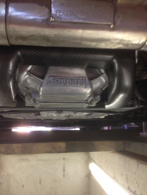

jpCarrera
Le 21/09/2021 à 18:20, kitcar a dit :
La cloche en carbone ...avant son revêtement anti-chaleur
philF355
Il y a 12 heures, jpCarrera a dit :
Un peu flou ta photo, mais c devrait être sympa une fois montée même si on enverra pas grand chose. Mais c est un détail plutôt agréable a regarder
"il n'est pas justifié de faire plus de 5 soupapes par cylindre"
jpCarrera
Le 10/10/2021 à 10:01, philF355 a dit :
Mon  choix de monter une cloche d'embrayage en carbone a été  très simple;
En voyant l'état de l'ancienne cloche après 20 ans;  je n'ai pas voulu remettre cette pièce d'origine.
J'ai opté  par une cloche en carbone plus résistante et esthétiquement  cela a peu d'importance car cette cloche est peu visible...🙃
