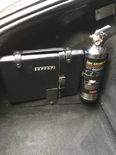

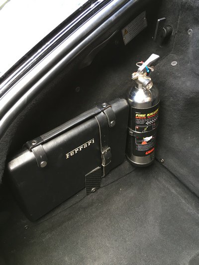

Tom F430 • Ferrari F430 Tifosi Ferrarista • 10 ans Ferrarista Signaler ce message Posté(e) le 10 août 2016 Voici une idée de montage d'extincteur pour une F430 , pas chère et aucun trous a faire . Citer Partager ce message Lien à poster Partager sur d’autres sites
Artifils • Ferrari F430 Tifosi Ferrarista • 14 ans Ferrarista Signaler ce message Posté(e) le 10 août 2016 Belle alternative à l'option proposée par Ferrari. Comment sont fixées les sangles retenant l'extincteur ? Aussi, j'ai l'impression qu'il repose sur un socle. Serait-ce un 2 kilos ? Citer Partager ce message Lien à poster Partager sur d’autres sites
Tom F430 • Ferrari F430 Tifosi Ferrarista • 10 ans Ferrarista Signaler ce message Posté(e) le 11 août 2016 Pour la fixation j'ai poser le socle sur le décrochement du coffre , retiré les deux vis a épaulement M6 qui maintiennent le fond de coffre . A la place il y a la fixation avec deux vis M6x?? a tête fraisées . Du coup il faut décaler la trousse a outils , et vue que la sangle n'est plus centré ,la caler avec pour le coup un morceau de carbone. Extincteur a poudre de 2kg . Citer Partager ce message Lien à poster Partager sur d’autres sites
Artifils • Ferrari F430 Tifosi Ferrarista • 14 ans Ferrarista Signaler ce message Posté(e) le 11 août 2016 Merci pour ces explications. Citer Partager ce message Lien à poster Partager sur d’autres sites

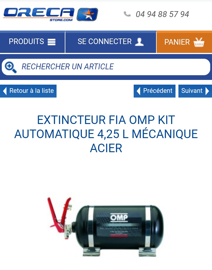

dfiordean • Ferrari F430 Tifosi Ferrarista • 10 ans Ferrarista Signaler ce message Posté(e) le 11 septembre 2018 Qqn a installé ce genre d'extincteur automatique dans sa Fefe? Si oui, on peut avoir un retour d’expérience sur la difficulté (ou pas) d'installation? Vous avez une adresse d'un spécialiste qui fait ça bien? Ça vaut le coup par rapport au BlazerCut évoqué sur la page d'avant? https://www.oreca-store.com/habitacle/extincteur-auto/extincteurs-automatiques.html Citer Partager ce message Lien à poster Partager sur d’autres sites

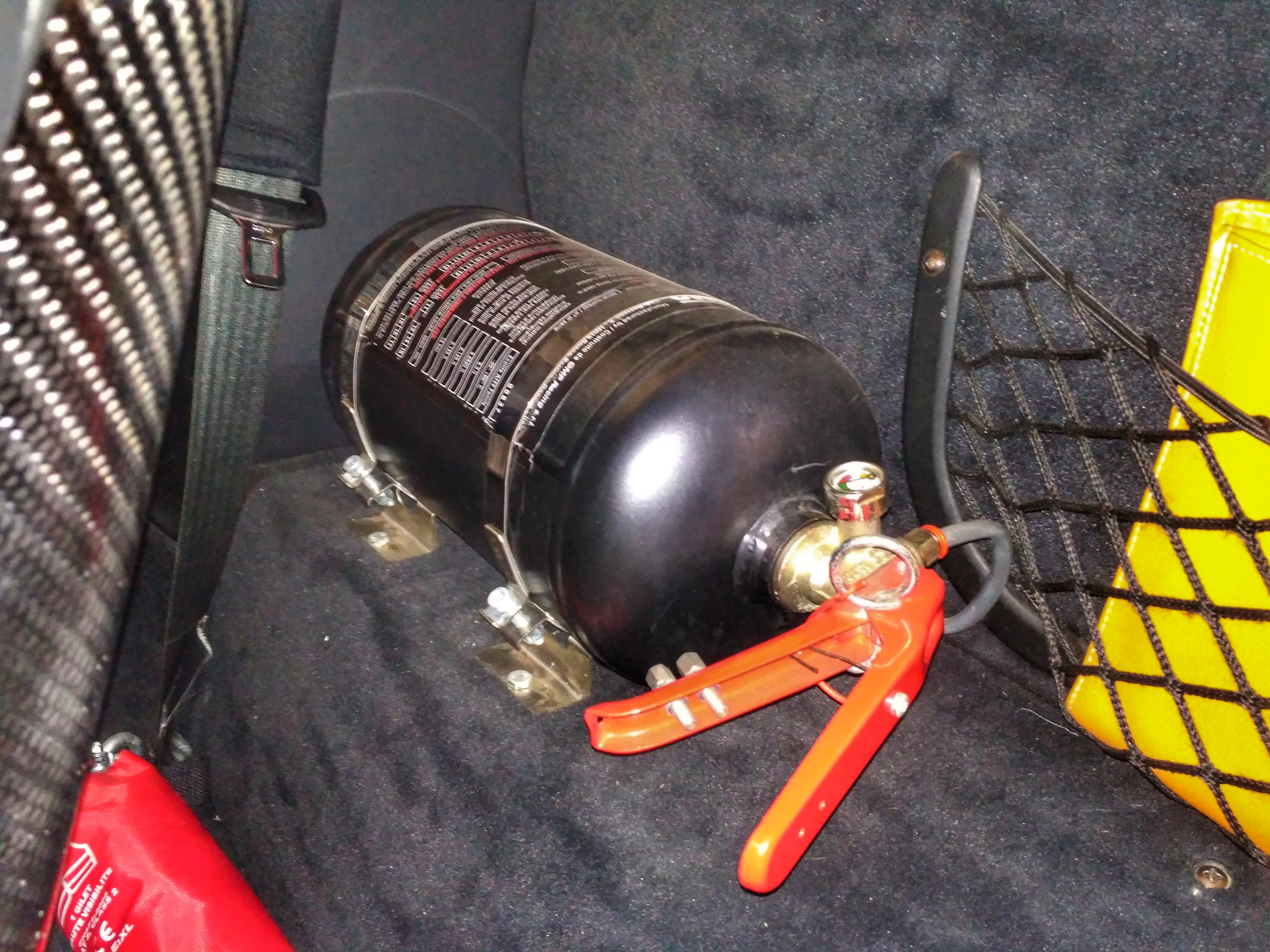

tifosi101 • Ferrari 360 Modena Adhérent Ferrarista • 13 ans Ferrarista Signaler ce message Posté(e) le 12 septembre 2018 (modifié) Je confirme j'ai installé cet extincteur automatique à déclenchement manuel dès l'acquisition de ma Féfé. En effet chaque fois que sous Google image je faisais la recherche "Ferrari flame", au lieu de voir de belles flammes en sortie de pot d'échappement, je tombais sur des photos de Ferrari en flammes... L'extincteur est placé derrière le siège passager, le tube de sortie (en alu) passe à travers la cloison dans le dos (je ne me souviens plus si j'ai récupéré un trou existant ou pas) puis avec un T fourni dans le kit j'ai fait courir deux tubes de part et d'autre du moteur (discrètement sous les parois latérales) qui font apparaître 3 buses chacune (fournies aussi) et qui visent rampe d'injection, collecteur d'échappement et catalyseur. Modifié le 12 septembre 2018 par tifosi101 Citer Nul homme ne possèdera complètement une Ferrari. Il en sera juste le gardien, pour les générations futures... Partager ce message Lien à poster Partager sur d’autres sites
dfiordean • Ferrari F430 Tifosi Ferrarista • 10 ans Ferrarista Signaler ce message Posté(e) le 12 septembre 2018 merci @tifosi101. je suppose que t'as pas eu besoin... sinon le fait qu'il soit un extincteur manuel suppose que tu dois rester dans la voiture et appuyer sur le poignet qui libère le gaz (c'est du gaz ou la poudre sèche?) sinon pq pas installer le modèle 100% automatique (qui est 2x plus cher en effet), si je comprends le principe pour celui-la t'appuie sur le bouton pour declencher l'extincteur et tu peux t’éloigner. Citer Partager ce message Lien à poster Partager sur d’autres sites

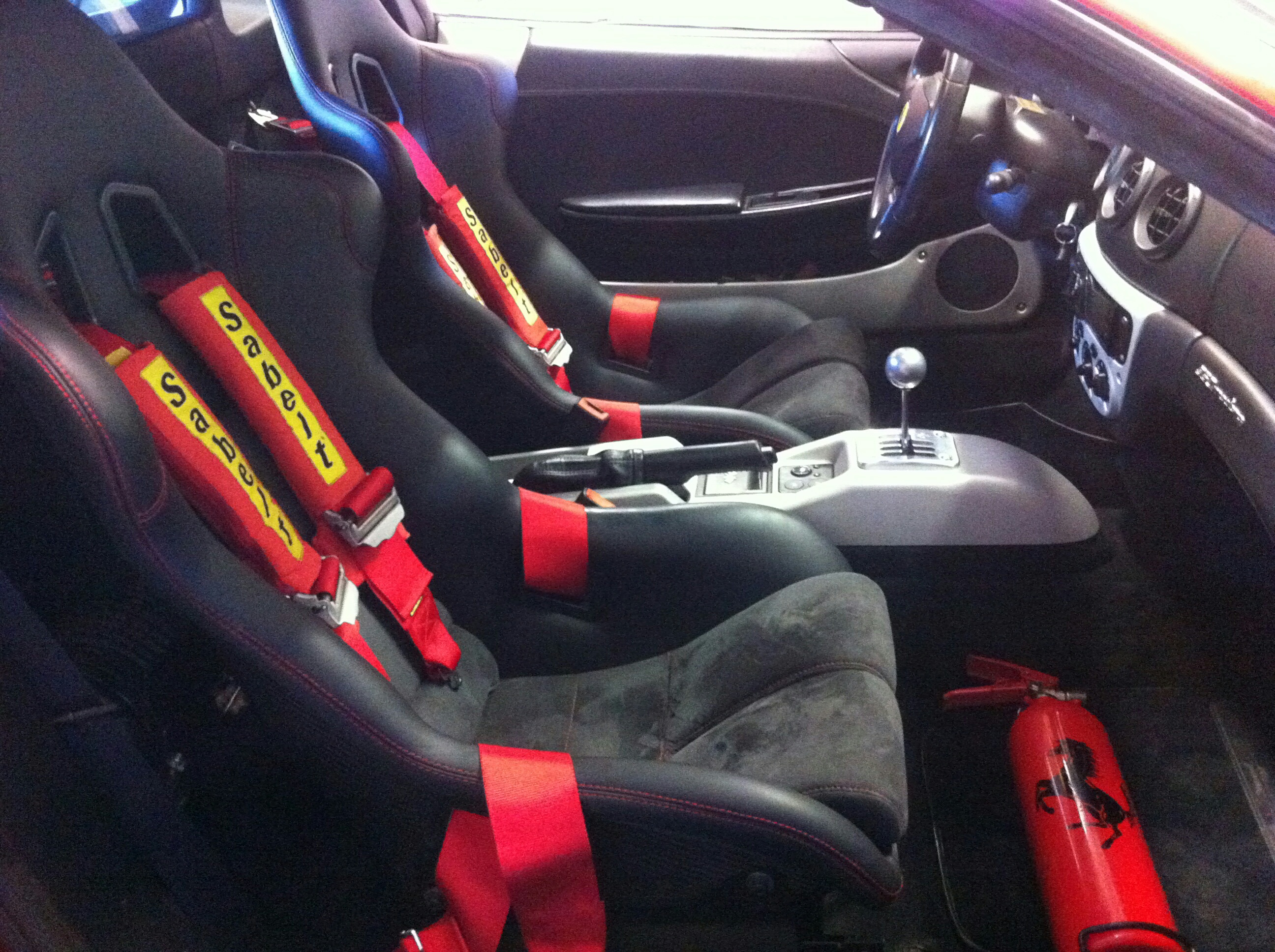

tifosi101 • Ferrari 360 Modena Adhérent Ferrarista • 13 ans Ferrarista Signaler ce message Posté(e) le 12 septembre 2018 (modifié) Il y a 4 heures, tifosi101 a dit : Je confirme j'ai installé cet extincteur automatique à déclenchement manuel dès l'acquisition de ma Féfé. L'application en image : Et l'extincteur manuel qui était présent lors de l'acquisition : Bref j'ai bien alourdi la voiture ! Modifié le 12 septembre 2018 par tifosi101 Citer Nul homme ne possèdera complètement une Ferrari. Il en sera juste le gardien, pour les générations futures... Partager ce message Lien à poster Partager sur d’autres sites
