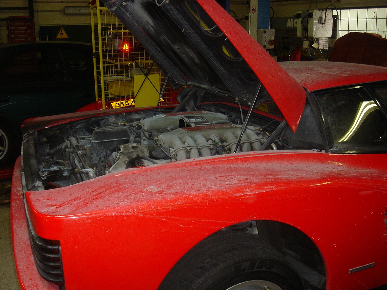

33manu • Ferrari 308 GTB Tifosi Ferrarista • 15 ans Ferrarista Signaler ce message Posté(e) le 22 septembre 2022 Un 2 kg poudre avec mano se trouve dans les 20 - 25 €, pour un daily ça ira. Pour la Ferrari j'ai un 2 kg mousse avec mano, plutôt 70-80 € en magasin pro ;) Y'a pas photo : la poudre réagit avec l'humidité et "mange" l'aluminium, les faisceaux électriques c'est une horreur, à éviter à tout prix !! @+ Citer Partager ce message Lien à poster Partager sur d’autres sites
