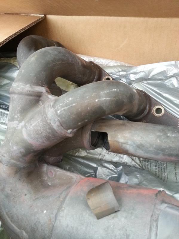

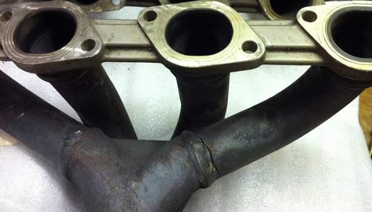

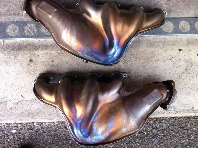

Un des signes d'alerte sont les hot-spots qui peuvent être facilement vus par en-dessous des collecteurs (panneaux sous le moteurs enlevés). Avec des collecteurs fissurés, la tole de protection recevant directement des gaz d'échappement, fini par  surchauffer.
Exemple:
A l'intérieur de la protection, voici 2 exemples de collecteurs en sale état:
Le seul test véritablement valable est un test d'envoi de fumée (avec une smoke machine) à la sortie des collecteurs. S'il y a une fuite, la fumée sortira autour des sondes installées sur les collecteurs mais également à travers la jointure de la tole de protection.  Un collecteur fissuré fait également un bruit typique (cliques) mais dans ce cas, la situation est déjà grave et peut engendrer des consequences malheureusement bien trop connues.

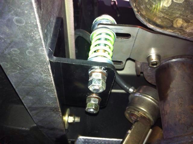

Eh bien moi je viens de résoudre le problème par anticipation vu que la voiture n'a que 9000 km. :)  J'ai commandé un kit ressorts Capristo chez Red Parts et je me suis pris une matinée pour démonter le diffuseur arrière et les supports d'échappements pour les remplacer par ce kit. :)  Vu le temps :(  je n'ai pas sorti la voiture, mais normalement, moteur très chaud, on doit voir les boulons de fixation se déplacer (parfois jusqu'à 10 mm!), ce qui n'est pas le cas avec le système d'origine monté fixe donc bridé, ce qui entraîne la casse du collecteur et/ou du tube d'échappement. Dès que je fais un tour, je vérifie et poste les photos; j'en ai également profité pour monter le kit télécommande d'ouverture des valves d'échappement. ;)

Ben j'ai un peu merder au départ, vu qu'il n'y a pas de notice de montage :( . Je pense que maintenant que j'ai le coup, en 3 heures çà doit être fait.
Il suffit de démonter tous les supports de silencieux d'origine. Par contre je commence par les centraux, monte le kit ressorts que je bride et finis par les supports latéraux,
ce qui évite en principe tout réglage d'échappement vu qu'il a été maintenu en place par ces derniers

Bonsoir,j'ai profité moi aussi du mauvais temps de ce dimanche pour installer ce fameux kit ressorts sur ma 430.
La pose est simple et assez rapide.
J'ai préféré rajouté des contres écrous (on n'ai jamais assez prudent)post-7366-0-71400600-1392578515_thumb.jp
