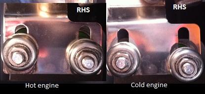

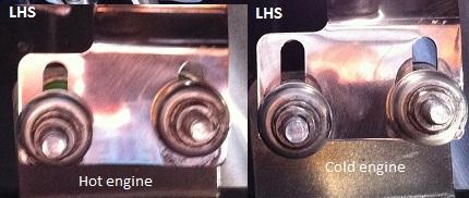

Ben voyons, c'est pas un concessionnaire qui va te dire le contraire, faut bien qu'il vende sa camelote. Alors pourquoi certains concess le montent ???? bien entendu après avoir changer ledit collecteur. Les supports moteurs sont faits pour amortir les vibrations du moteur et isoler la caisse mais en aucun cas ne jouent un rôle dans les contraintes thermiques très élevées du système d'échappement à l'arrière. Quand il fait très chaud en ville, après avoir un peu tiré dessus sur autoroute ou sur circuit, la dilatation est très importante 1 à 2 cm. Je n'ai pas encore roulé depuis que j'ai monté le système, mais je prendrais les photos du kit ressorts à froid et à chaud, et tu verras le déplacement du support. J'ai déjà vu les photos du système à chaud et à froid, je ne sais plus si c'est ici ou sur un autre site, c'est impressionnant les photos parlent d'elles-même.
stefvan
Je te rejoins à 100% Loic, c'est évident que la structure trop rigide est la root cause de tous les problèmes de collecteurs d'échappement.  Il suffit de se rappeler comment les 430 des premières années souffraient de supports d'échappement cassés.  La force exercé par la dillatation de la ligne d'échappement, une force qui s'exerce vers l'arrière, est si grand que les supports ne tenaient pas.  Du coup, Ferrari les renforcés et là, ce sont du coup les collecteurs qui lachaient. Ferrari les aussi renforcés avec les collecteurs MKII mais ils lacheront tot ou tard. Même problème sur les Scuds et 16M. Un ami a déjà changé 4 fois ces collecteurs sur la 16M, il est vrai qu'il fait beaucoup de circuit avec.
Voici les photos que j'avais prises démontront la différence entre chaud et froid et que j'avais publié sur FC et FL. J'ai pris ces photos avec le moteur simplement chaud, sans avoir roulé fort. Cela parle d'elle même ;) Si je roules vraiment fort en été, les supports glissent à 100% vers le fond.

Je n'avais pas tout suivi .... je l'ai aussi. Quand on voit la position des ressorts à froid et à chaud, y à pas photo. Ça ne m'étonne pas que çà finit par casser .......
