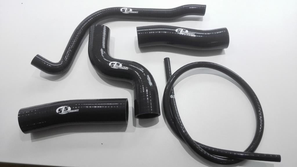

Jim550My
post-1075-0-37584900-1417182644_thumb.jp
Bonjour à tous,
histoire d'alimenter un peu ce topic, voici le kit sfs performance que je viens de recevoir...
Montant de l'achat 235€ franco.
Bonjour à tous,
Il est vrai que le prix est intéressant , comparé à Scuderia Rampante !
