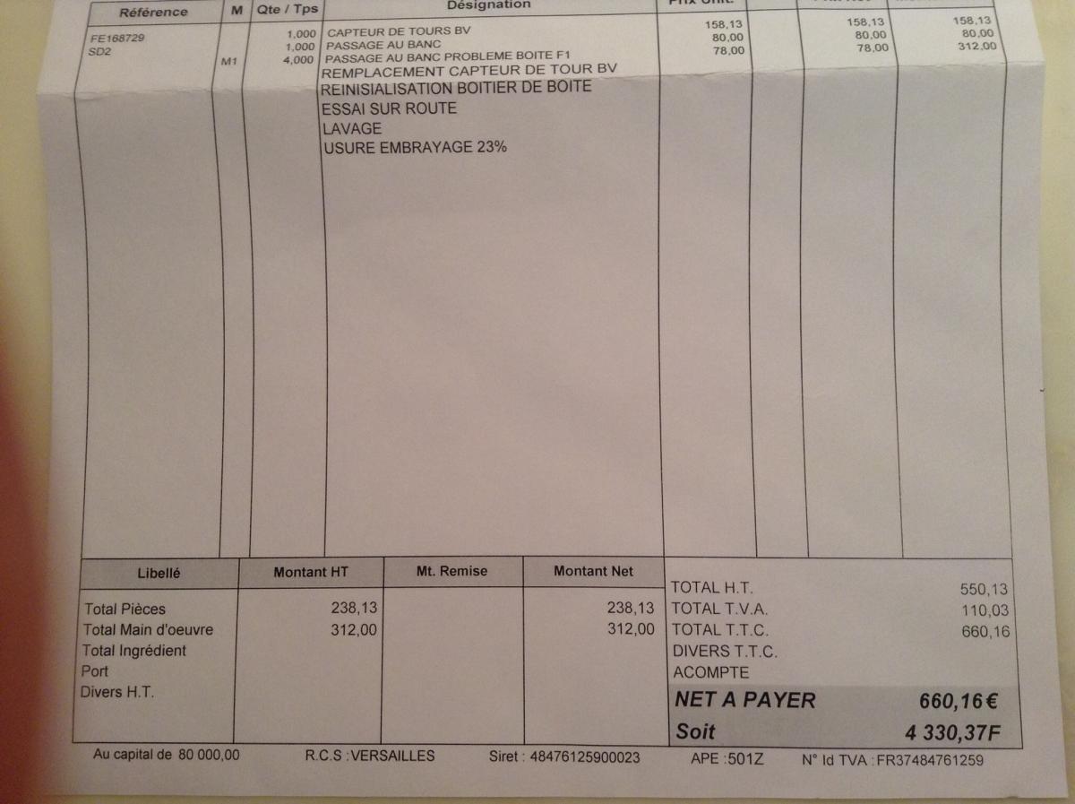

Georgev
Bonjour à tous ,
J ai récupéré ma voiture ce matin , est il s'agissait donc d un problème de capteur de tour BV...
Celui ci à été change
Voilà !
Toujours bon à savoir , le problème a été solutionné en remplaçant le capteur 168729 .
ELECTRO-MAGNETIC F1 SENSOR, F360, 360/F430, F 430, 430/575/599/612/ENZO/MASERATI

18 mars à aujourd'hui, soit 1 mois et demi pour trouver la panne?!?!? Où bien tu avais décalé ton RDV...
