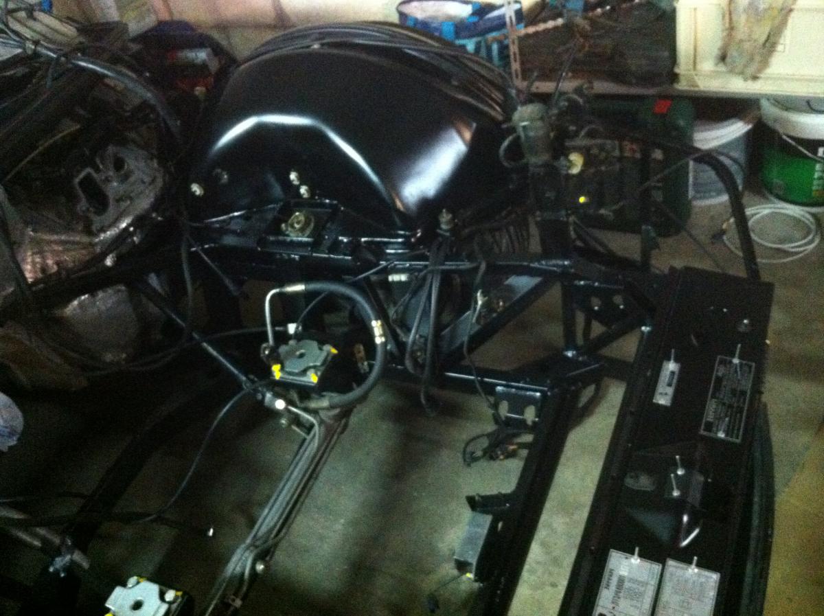

marcuswaelby 55 Signaler ce message Posté(e) le 13 août 2014 Bilan de la journée d'aujourd'hui : j'ai remonté toutes les petites bricoles du berceau, clips de maintien, écrous cages etc... Le faisceau est passé. Je vous mettrai des photos demain. Sachant qu'il y a une petite surprise. À demain Citer Partager ce message Lien à poster Partager sur d’autres sites

marcuswaelby 55 Signaler ce message Posté(e) le 14 août 2014 Une photo du remontage avant Citer Partager ce message Lien à poster Partager sur d’autres sites

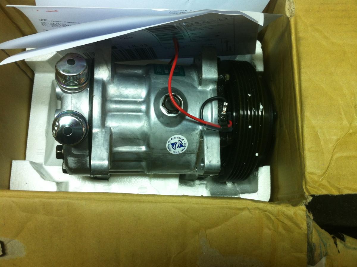

marcuswaelby 55 Signaler ce message Posté(e) le 14 août 2014 Et la surprise du chef !!!! Tout neuf dans la boite!!!! Citer Partager ce message Lien à poster Partager sur d’autres sites
bernard 2 959 Signaler ce message Posté(e) le 14 août 2014 (modifié) Une photo du remontage avant photo 2.JPGCrois tu que c'est un gros travail le remplacement des supports moteurs sur le véhicule , on prévoit 2.6 suivant le barème temps chez Ferrari pour une 550 ? ( temps pour le remplacement d'un support droit 0.14 Dx ? Et faut il prévoir la même chose pour le support gauche 0.32Sx ? ) Modifié le 14 août 2014 par bernard Citer Partager ce message Lien à poster Partager sur d’autres sites
marcuswaelby 55 Signaler ce message Posté(e) le 14 août 2014 (modifié) Non je ne pense pas que ce soit bien compliqué... l'accessibilité sous la voiture est bonne pour cette opération. Le seul soucis pourrait provenir du levage suffisant du moteur pour dégager les silentblocs. A noter tout de même que la DA gêne du coté conducteur pour sortir la vis de support moteur. Tu auras besoin de décaler la crémaillère. Sinon tu ne sauras pas sortir le support (d'où le temps plus long pour le coté gauche). Modifié le 14 août 2014 par marcuswaelby Citer Partager ce message Lien à poster Partager sur d’autres sites
henri66 1 423 Signaler ce message Posté(e) le 14 août 2014 ayant eu acces et du demonter les vis pour enlever les collecteurs quand on a demonter les culasses, c'est pas si trivial que ca.....L'espace dispo et l'acces sont un VRAI probleme. Citer Une voiture, c'est pour aller de A à B. Une Ferrari, c'est pour aller d'un point A à un point A. Nuance... Notre 456 MGT - Changement de guides de soupape - Mes années F1 Partager ce message Lien à poster Partager sur d’autres sites
marcuswaelby 55 Signaler ce message Posté(e) le 14 août 2014 Je suis d'accord avec toi Henri en ce qui concerne les vis de collecteurs, même moteur déposé, deux sont rudement difficiles à avoir. Pour les vis de support moteur, pas de difficultés majeures. L'opération doit être faite au pont à la fosse, ou l'avant sur chandelles assez hautes. Citer Partager ce message Lien à poster Partager sur d’autres sites
marcuswaelby 55 Signaler ce message Posté(e) le 14 août 2014 Info importante!!J'ai eu la très grande chance de me procurer un compresseur de climatisation Sanden, SD7H15 7844 neuf (voyez plus haut).Ce compresseur a une étiquette blanche que j'ai soulevé...Pour voir la référence en dessous...En fait, il s'agit de la référence 7896 : qui n'est ni plus ni moins qu'une référence pour audi a6. Il semblerait toutefois que la culasse change mais c'est une opération très simple à la portée d'un bon bricoleur.Ha oui, le compresseur tourne autour de 400€. Sur ce, bonne nuit. Citer Partager ce message Lien à poster Partager sur d’autres sites
