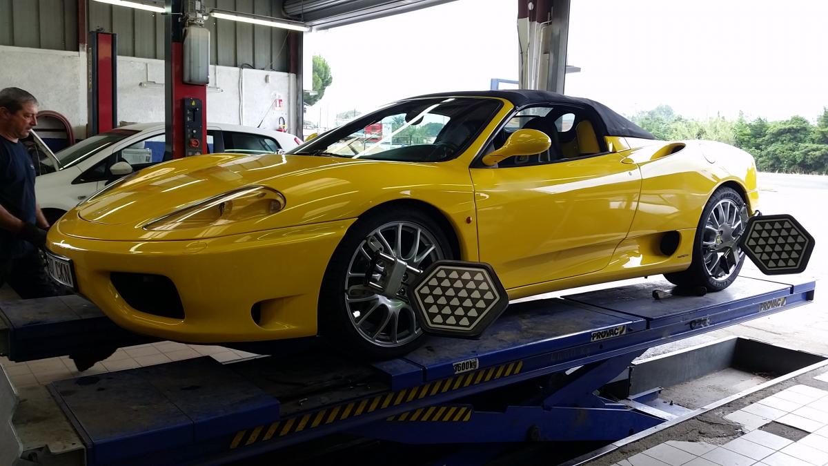

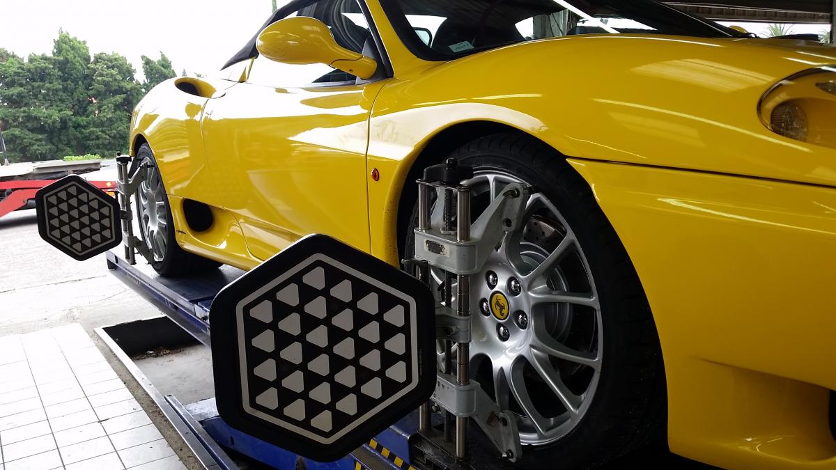

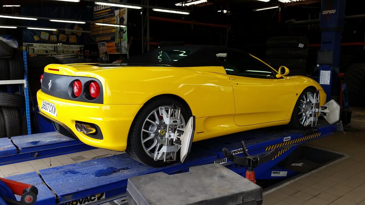

Demain matin passage au banc de géométrie, j ai un très mauvais feeling sur la direction, elle à surement trop de pince, je m occupe de sa si il pleut pas averse .., et samedi go to Toulouse pour le detailling  :lol:

Et voila. .la belle manquait de pince ..:) la voilà parfaite, maintenant c est pres pour l autoroute direction les Toulouzinzins :)
