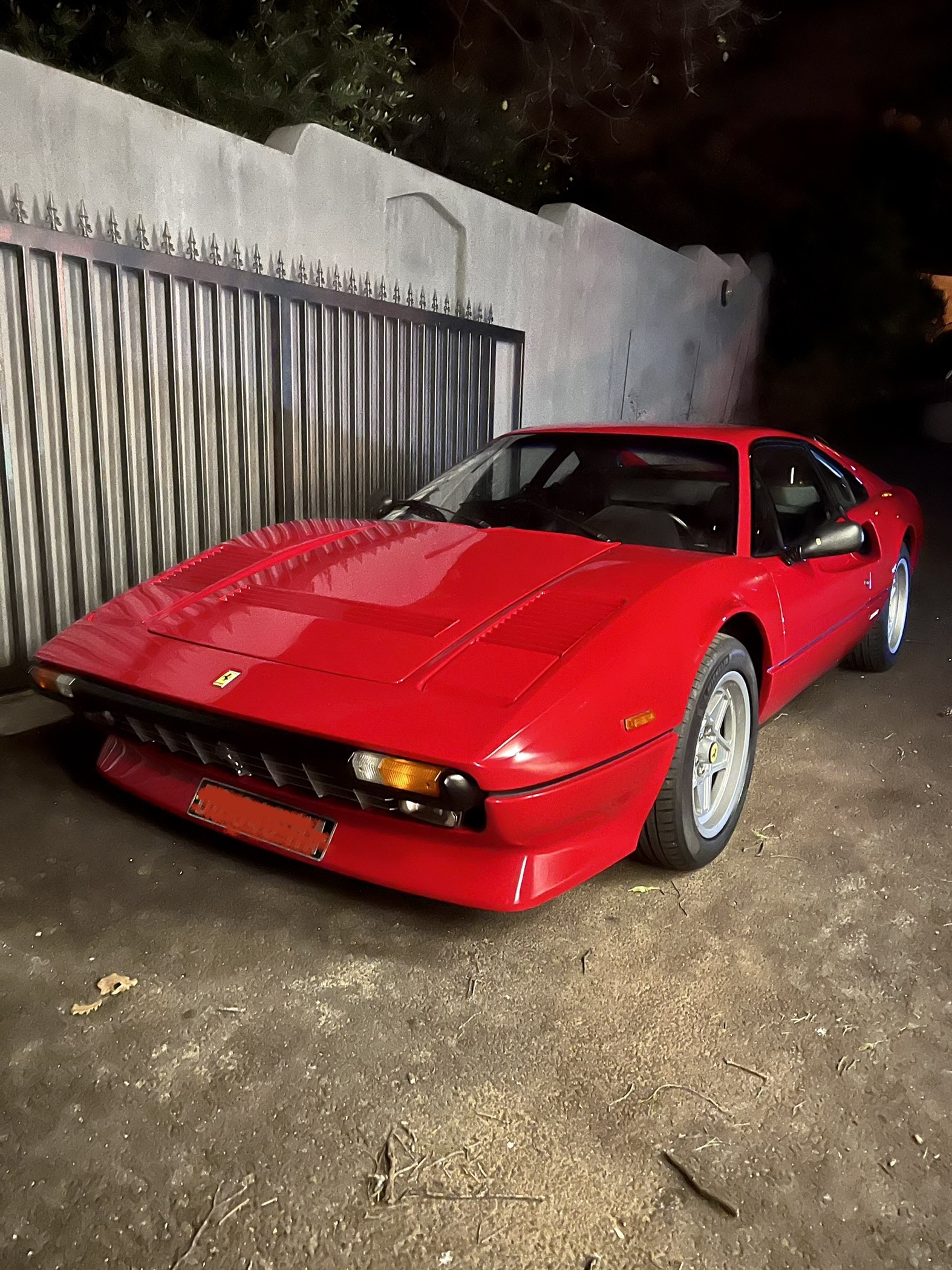

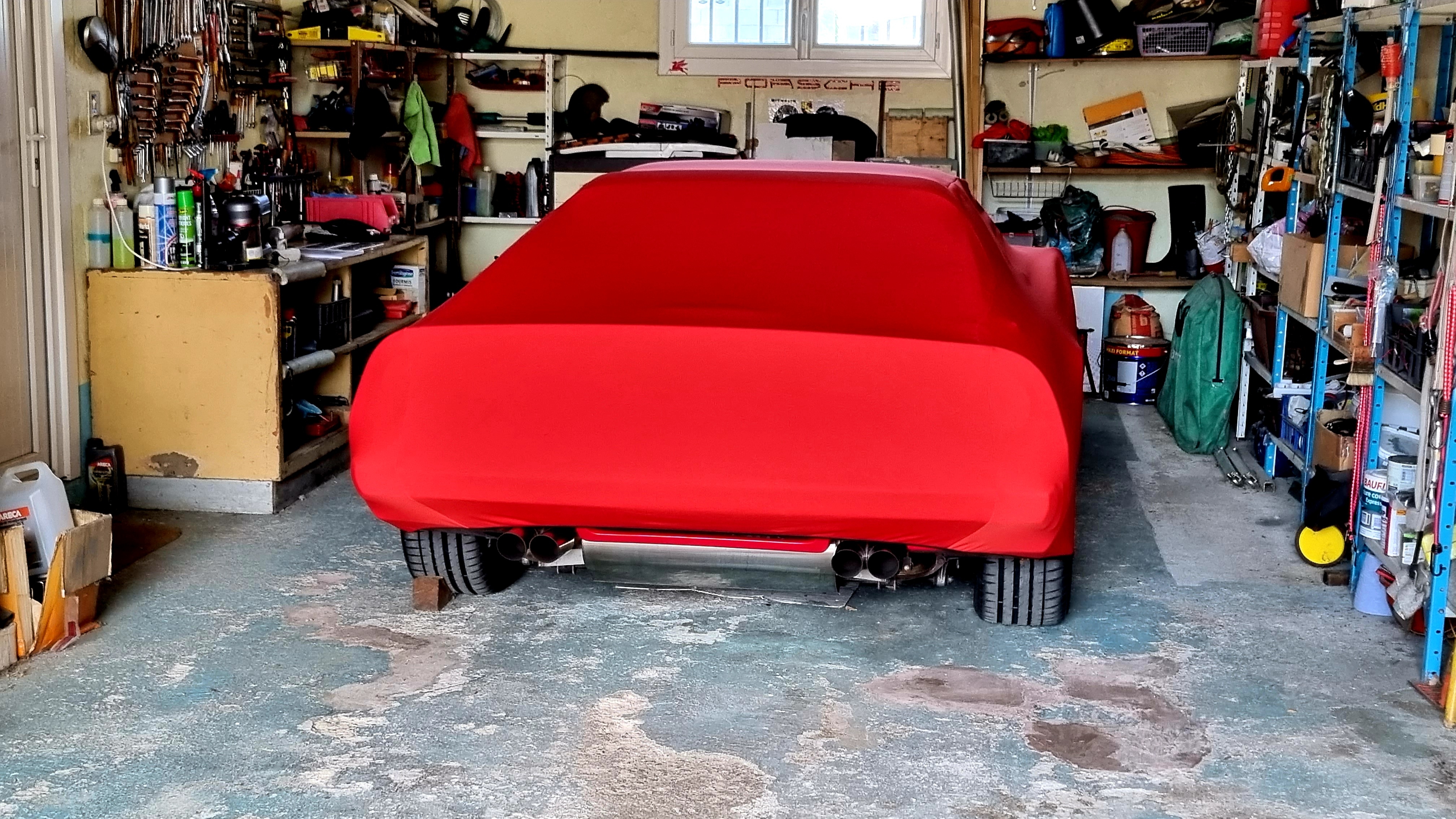

Demain sera un autre jour pour moi et le chacal d @Oliv
Je redeviens Ferrariste et en rouge 😁 et le chacal ne le serra plus..😱

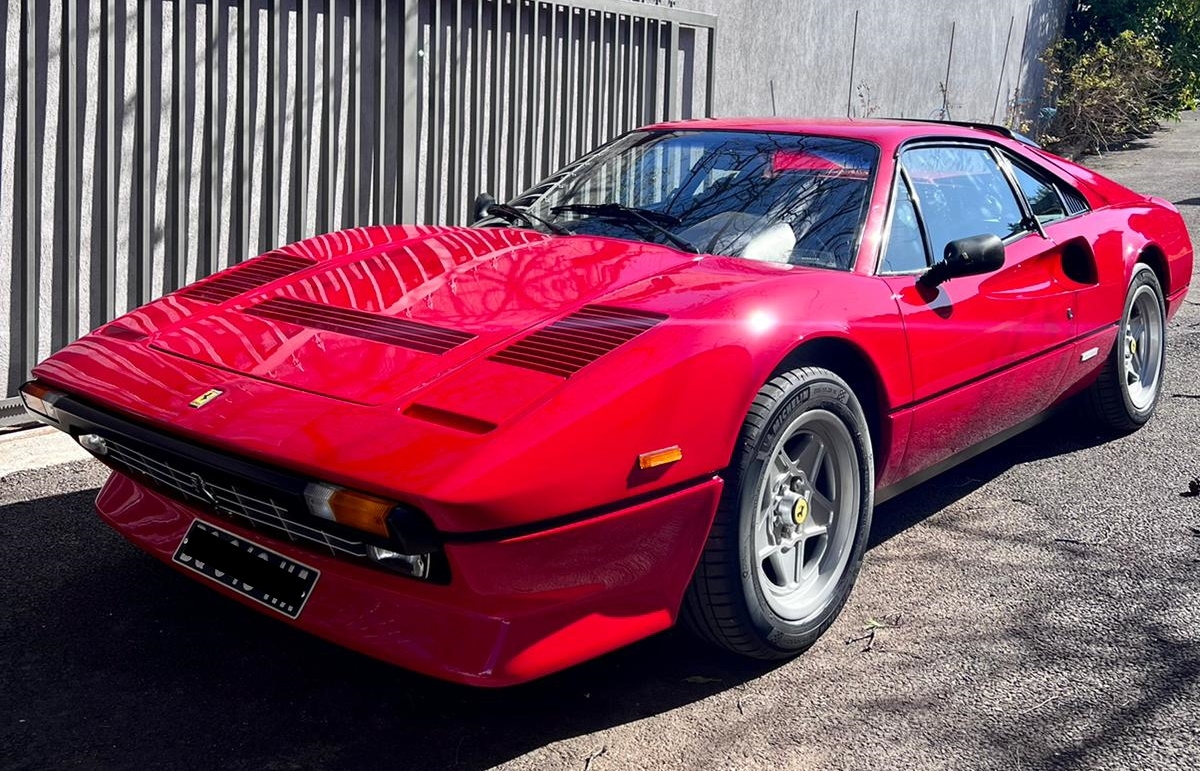

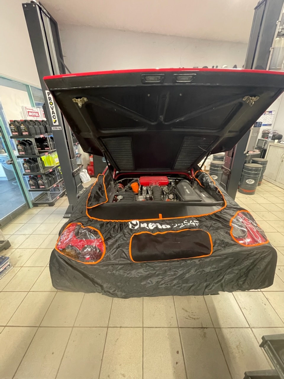

La belle est enfin prête, la très grosse revision faite, une fois chez moi, je ferai encore quelques babioles comme d habitude 🤪
La suite des demain 😉 pour 3H30 de route mini du SUD vers le SUD 😃😎

Elle t’attend 😉
Je l’ai laissé la, je l’ai même pas rentré dans le garage, en plein air 🤣🤪
Je suis vraiment un chacal 🤣🤣🤣🤣

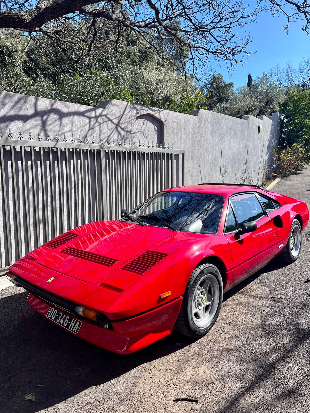

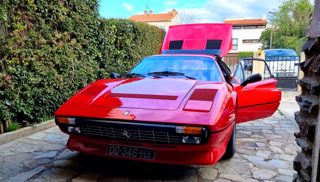

Bon un petit retour sur la belle 308 ex @Oliv !
Ca y est elle est dans mon garage, depuis dimanche dernier, une journée inoubliable, je suis aller chez le chacal à coter de Toulon au depart de perpignan avec un avion privé d un ami, un vol sur le trait de cote fabuleux, un régal des yeux, a l'arriver retrouvaille avec Oliv, qui viens me chercher avec son taxi rouge et son gigantesque aileron, puis repas entre furieux, un cote de 5 cm d'épaisseur pour un kilo, le chacal mérite egal à lui meme, avec son ami mecano Sylvain qui ma fait la grosse revision on à passer un super moment !!
Et puis depart vers Perpignan, assez rassurer car je connaissais la belle, juste les oreilles qui saignes 😅 une vrais hurleuse, comme on les aimes 🤪 elle est de nouveau entre de bonne main, j ai un beau programme pour la magnifier a ma sauce.
Bref MERCI MON AMI !! ne change rien !🥰😆
j ai commencer a bosser dessus qu aujourd'hui, j ai un emploi du temps compliquer en ce moment.
En gros très gros nettoyage, puis inspection general, j ai deja trouver pas mal de truc, je continue demain.
Sinon deja quelques question au pros de la 308, je vais vous solliciter souvent ci possible  😊 @33manu @TripleBlack® @speedy
Elle a des NGK BPR8EIX, je pense que c'est trop froid, ne vaut il pas des 7 ?
Quel huile vous me recommander, pour conduite standard et arsouille de temps en temps, sur Ferrarichat il préconisent des huiles avec le max de  ZDDP ..
Bon suis content, elle me plais beaucoup cette merveille, j adore la conduire, c est plein de sensations.
A suivre 😉

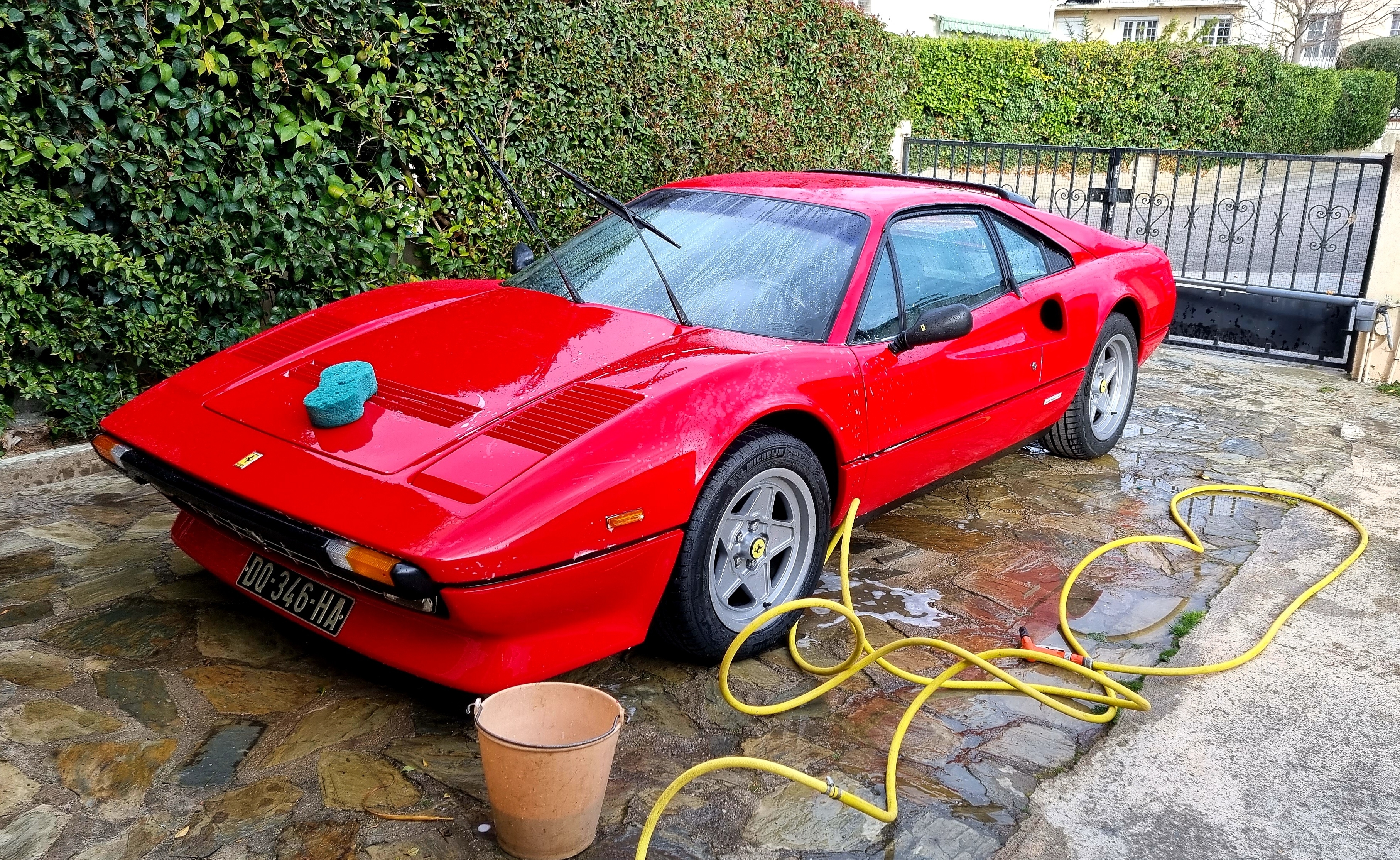

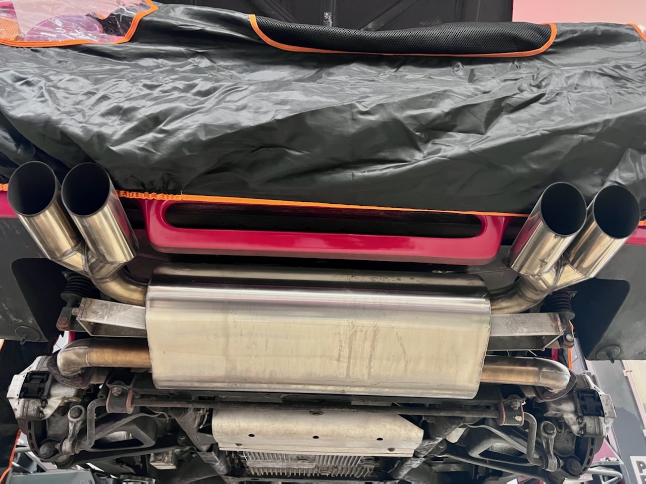

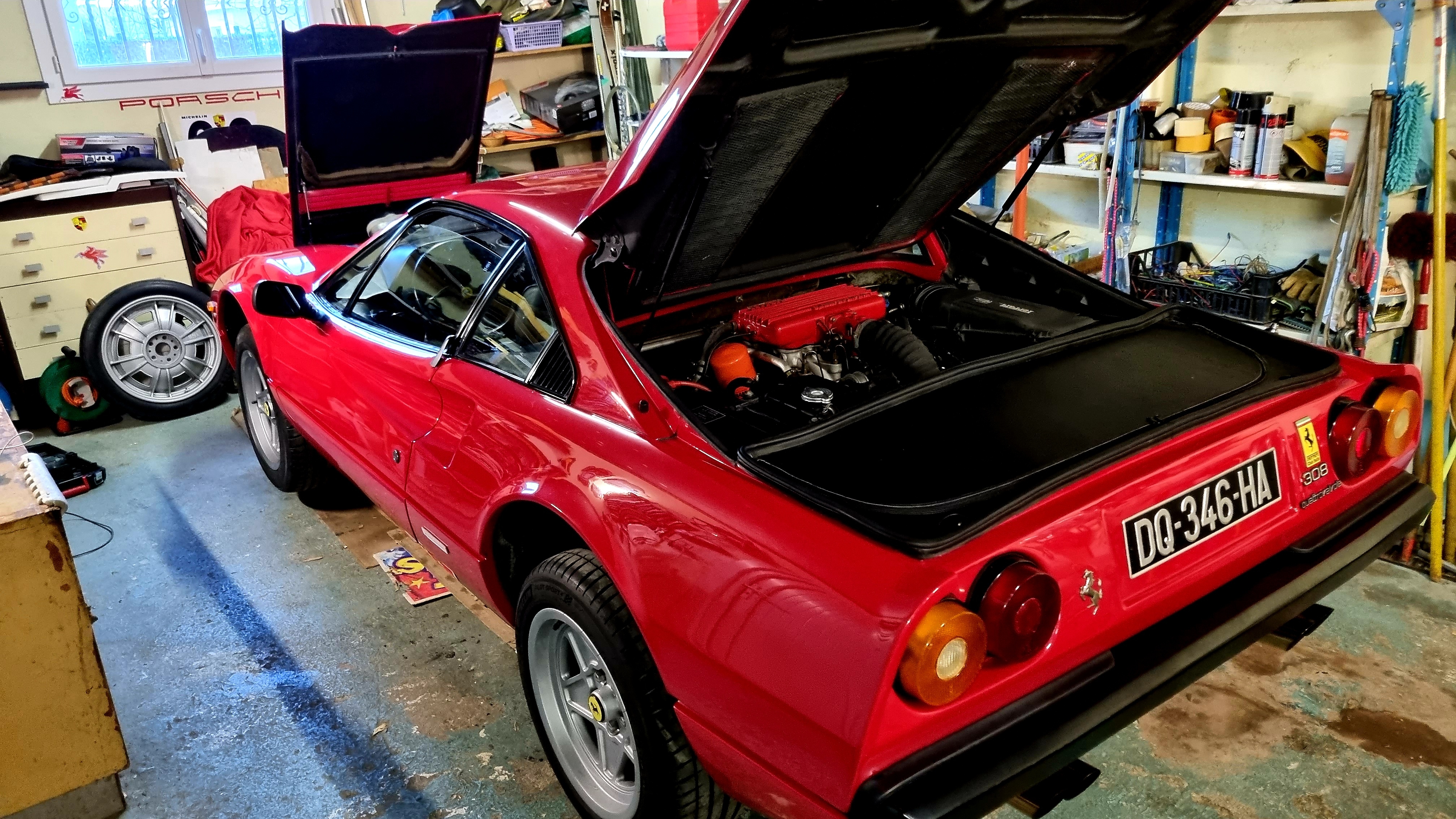

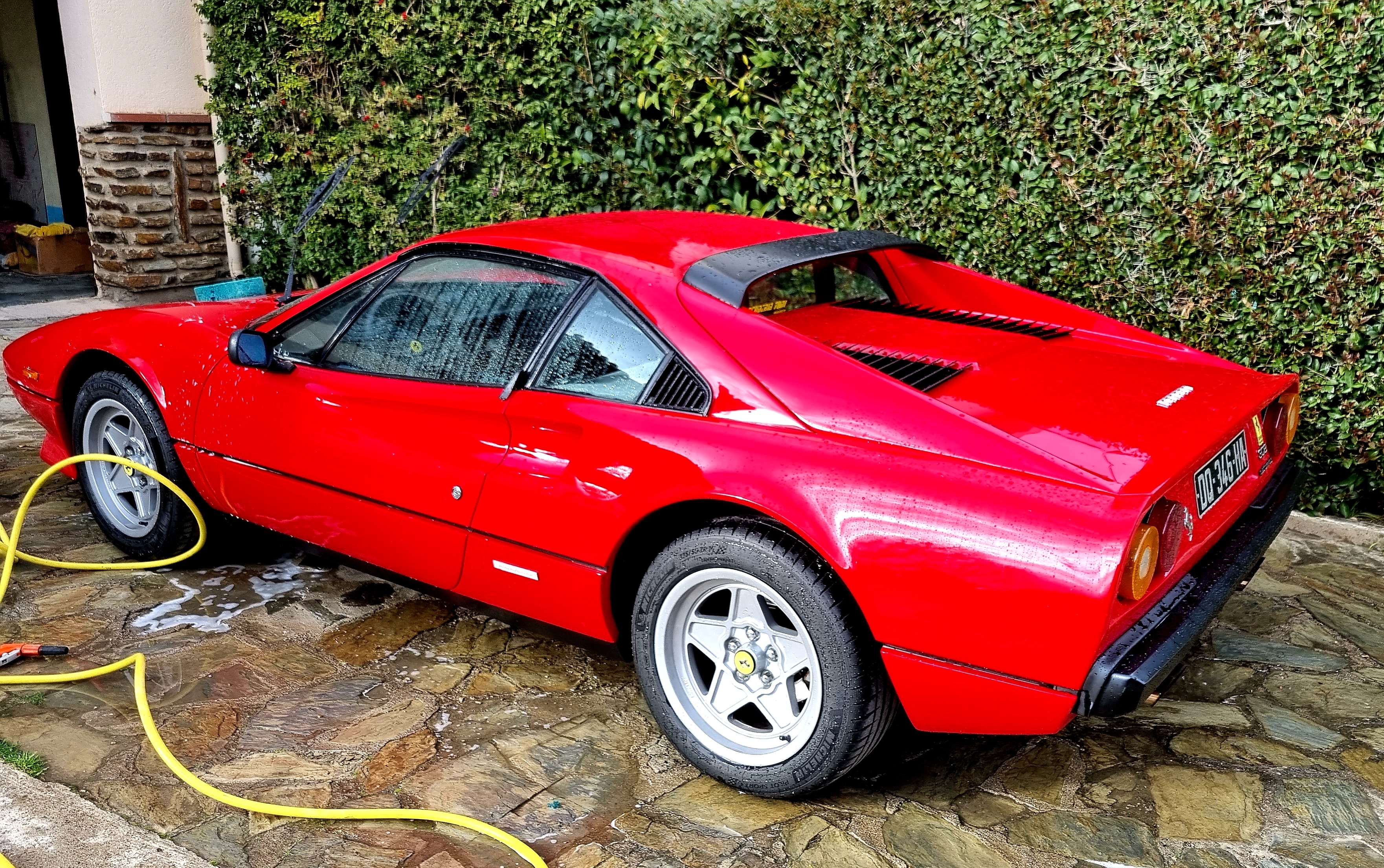

2 petites videos du depart😅 , quelqu une en vrac et les dernières du nettoyage de ce jour
Entretien de qualité et les jupon de la dame 🙂
Sous les arbres avec des merdes d oiseaux dessus, la routine mouarf, elle a pas eu droit au rouleau ouf !!

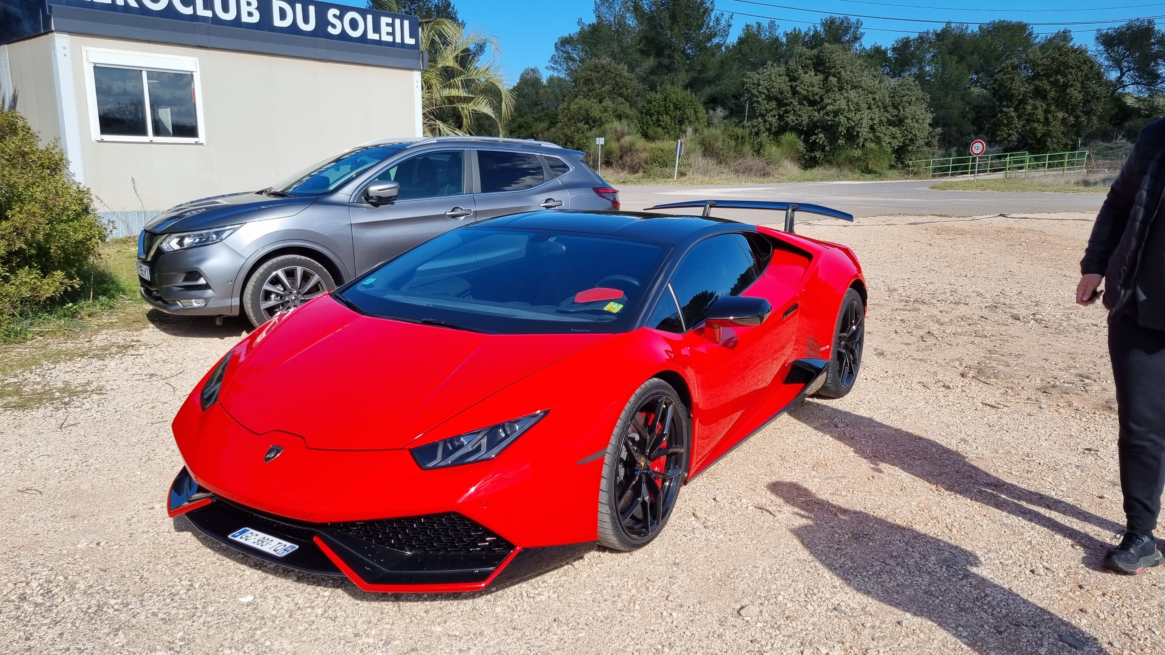

Mon taxi du jour, cool non !!
Les chacals heureux !!
Apres 400 bornes, la couleur me parait correcte !

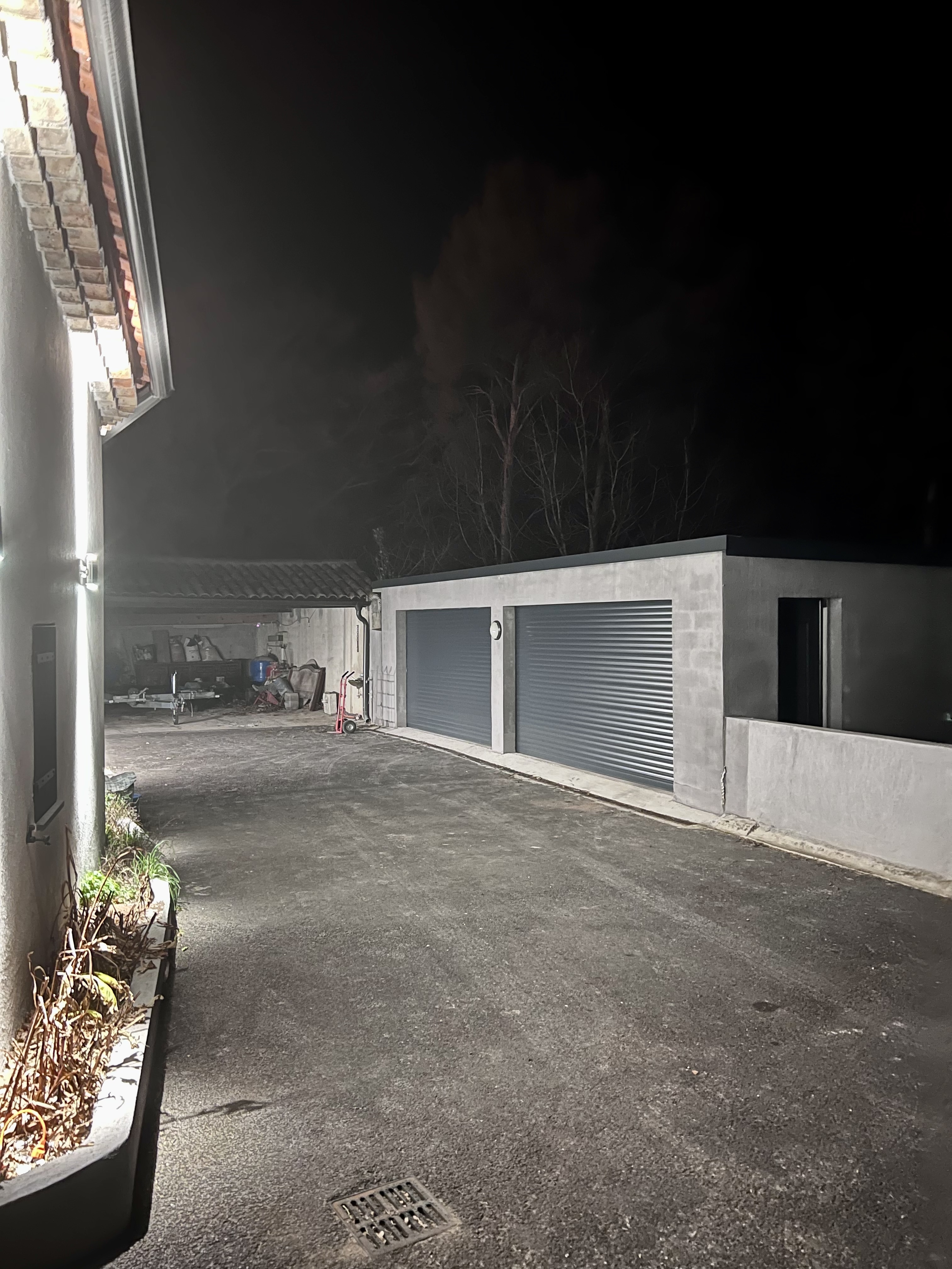

Maison enfin sous une bache elle doit etre contente
Et le nettoyage du jour..A suivre

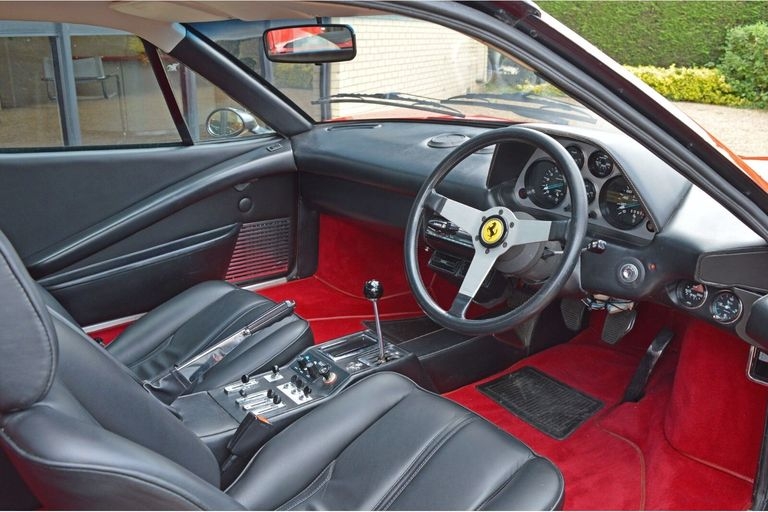

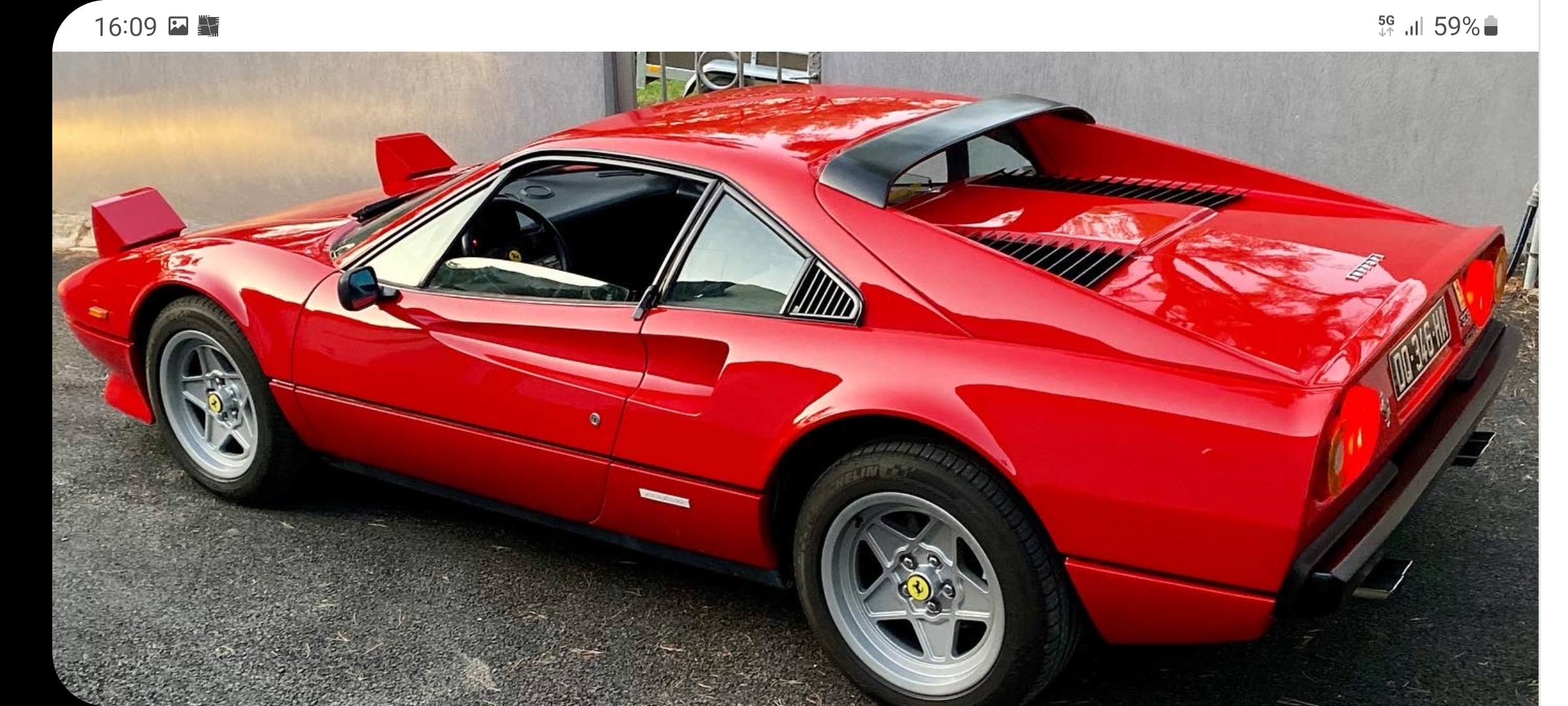

Du coup parce qu OLiv parle de STOCK...je vais remplacer les moquettes qui je trouve ne sont plus dans la qualité du reste car vieillissantes.. J ai très très très envie de les passer en rouge, j'adore ce combo, j'en rêver deja sur la 355... Envie d'avoir le super simley a chaque fois que je m assois dedans. Bref SACRILEGE ou pas ?, réversible en tous cas .
Celle de James May etait comme ça, donc ça existe en origine.

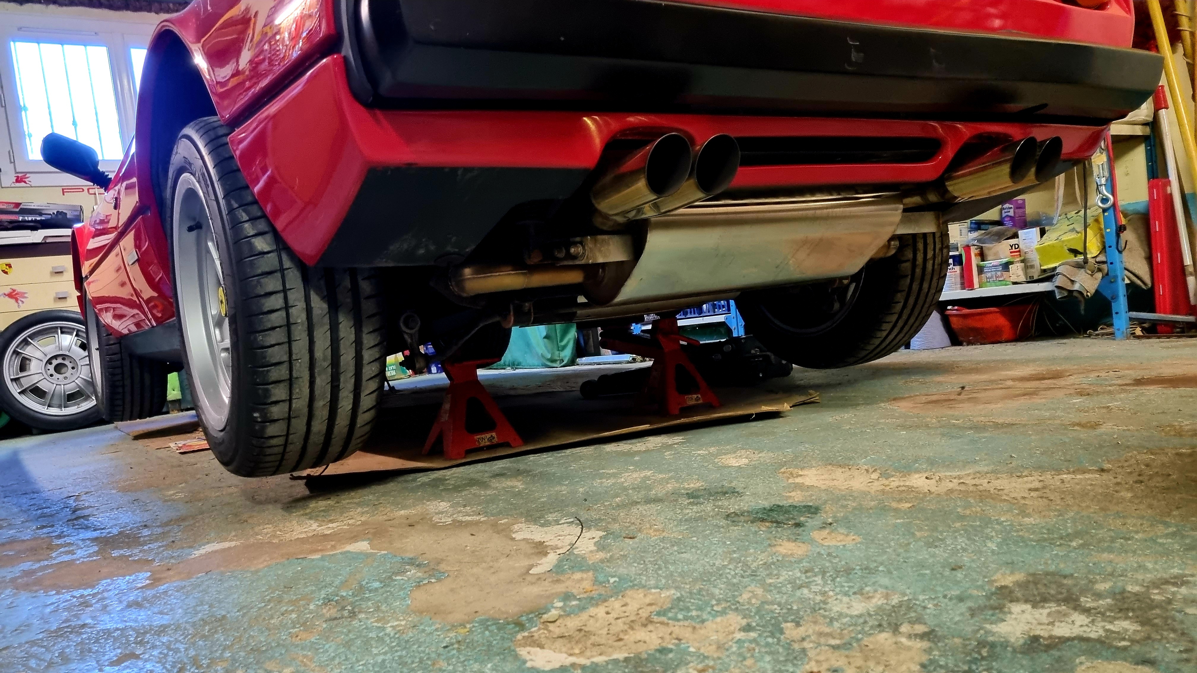

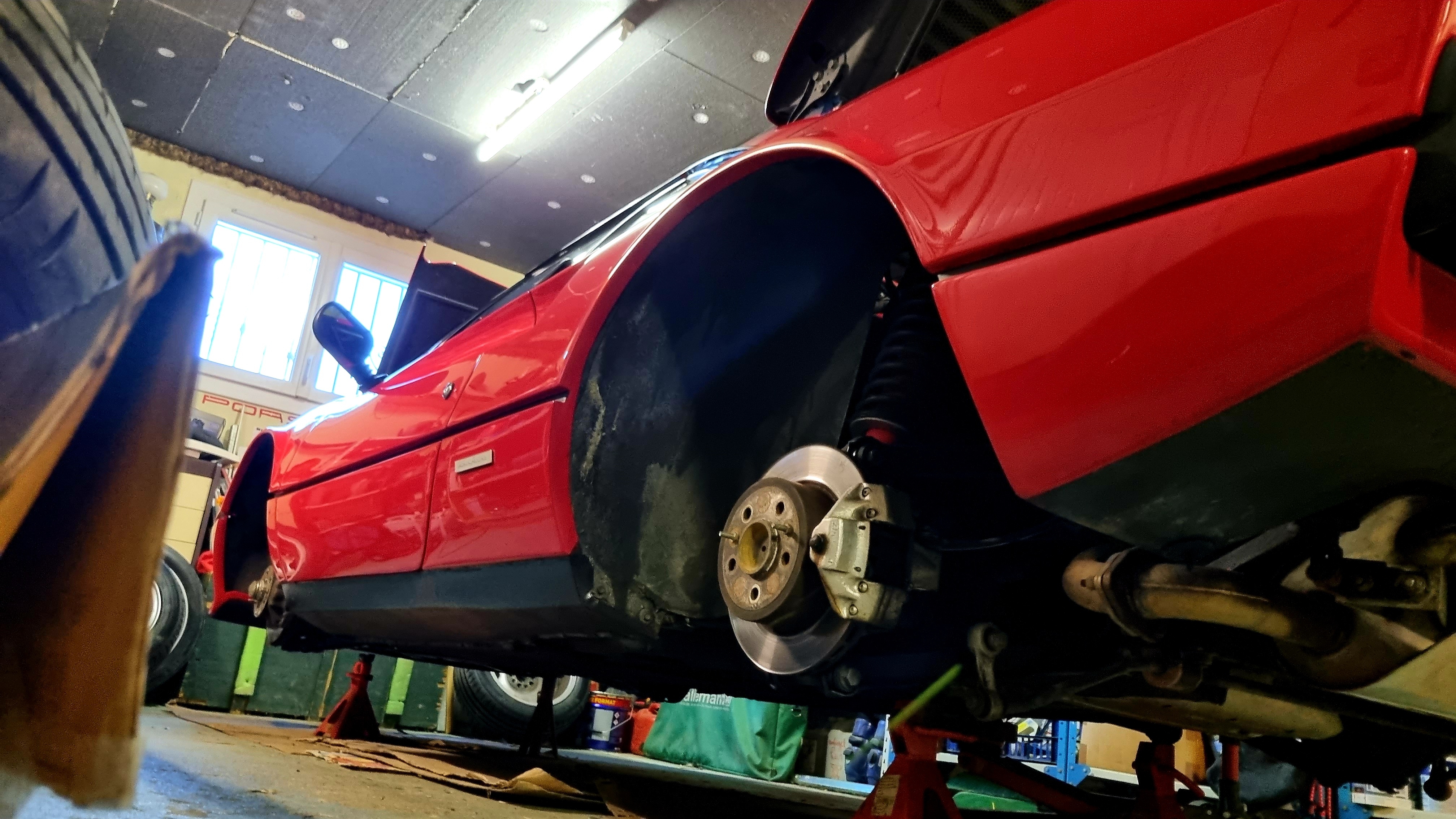

Cet apres midi, essai, toujours aussi sympa de rouler avec elle j adore !
Aller on change pas une equipe qui gagne 😄mise sur cale, et bilan perso complet..
j'ai deja relever pas mal de truc a faire.

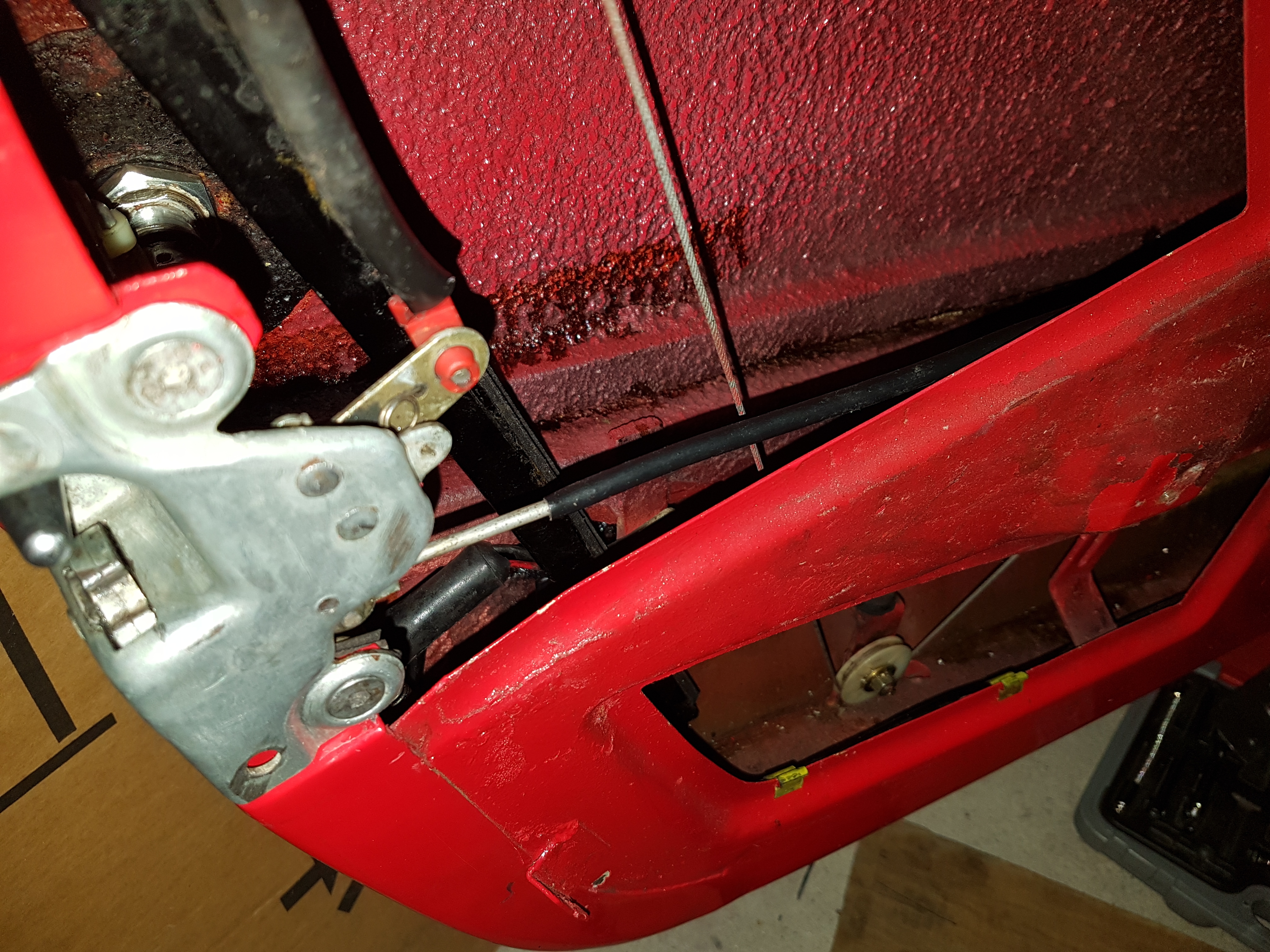

Le plus gros soucis de l auto c'est la vitre conducteur qui monte a la vitesse de cargol comme on dit chez nous, c'est le premier chantier que je ferai, c est très chiant !
Bon elle est sur cale, par contre j ai pas trop le temps de m en occuper en ce moment je e met en dernier délais detaillng compris mois de JUIN...Feuuuuuu🤪
Question, comment on remonte les appuis tetes ?..j'y arrive pas 🙄😁

Bonsoir,
Bel achat. La belle va réveiller le quartier à chaque démarrage 😄 Pour la côte de bœuf, c'est quasi la norme en Argentine avec l'assiette principale pour la viande et une seconde pour l'accompagnement. 😄. Dans les provinces, les routiers avalent cela comme petit déjeuner, ...

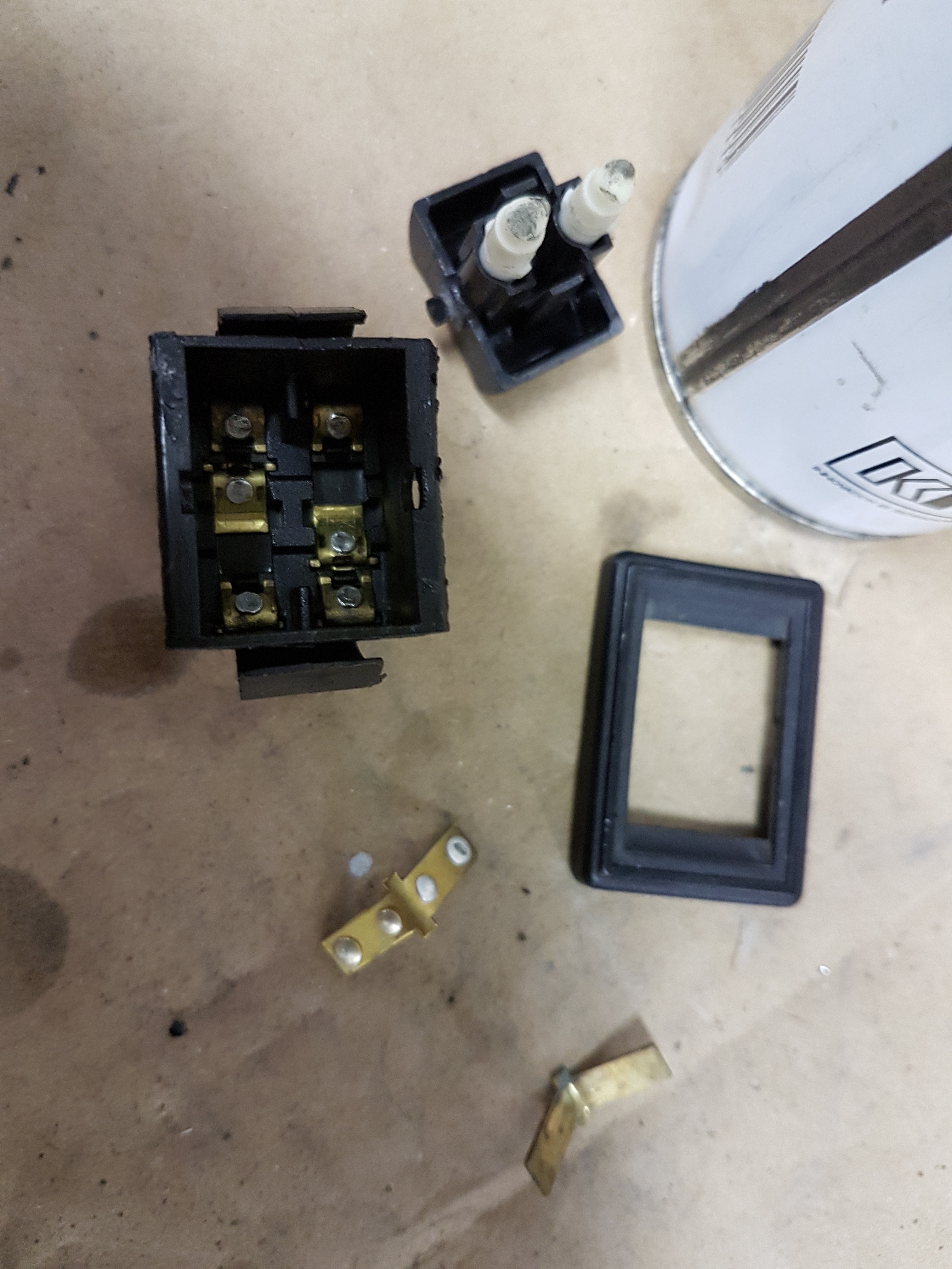

Pour les vitres électriques, le remplacement de la graisse des axes des petites poulies en nylon devrait améliorer la situation. Sur ma belle, la graisse s'était transformée en une pâte collante.
Ce n'est pas très complexe à entreprendre par contre l'accessibilité est très restreinte, notamment pour les poulies situées en partie haute et l'utilisation d'un tournevis coudé est quasi obligatoire pour maintenir les axes des poulies situées près du panneau de porte. Attention à bien noter le circuit emprunté par le câble en acier. Le panneau de porte étant déposé, un nettoyage/graissage de la serrurerie sera bénéfique. Sans oublier la petite lampe rouge à remplacer, de mémoire, une Ba9s 12V 3W
La partie électrique est à vérifier avec attention. Personnellement, je débuterai par là. Le mieux est de vérifier chaque connexion depuis la boite à fusible jusqu'à la cosse de retour vissée à l'avant de la porte (derrière le HP). Dépose de l'écrou, papier de verre et remontage avec un peu de graisse cuivrée. L'inter de commande est quant à lui démontable ce qui permet de nettoyer soigneusement les contacts électriques.
L'inter de commande déposé et ouvert. Attention à bien repérer les fileries lors du démontage notamment pour la porte passager.
nota : j'avais envisagé de remplacer l'ensemble des interrupteurs de commande des vitres sur ma belle puis je m'étais ravisé lorsque je m'étais aperçu que leurs contacts étaient en argent. Je ne suis pas certain que les contacts des produits de remplacement le soit.
Un peu de bombe KF contacts ici et là et tout devrait rentrer dans l'ordre.
Il peut être intéressant de placer un voltmètre aux bornes du moteur pour mesurer la tension lors des manœuvres. Sur ma belle, il manquait près de 4V moteur en rotation (soit environ 30% de chute de tension). Après un nettoyage soigné ''de A à Z'', la chute de tension ne dépassait pas 1,5V (10% tout de même)

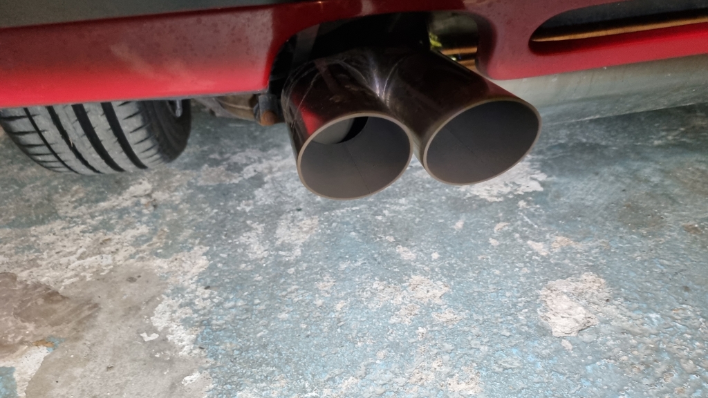

Eyyy ! Merci et oui elle crache fort et surement encore mieux quand les collecteurs Tubi seront monter 🤪, pour le boeuf je sais ou seront les prochaine vacance du chacal mouarffff
Sinon Franchement merci !! j avais justement prévu de suivre et vérifier toute la ligne électrique et évidement de tous nettoyer, du coup je vais gagner un temps précieux grâce à toi ! ;)
