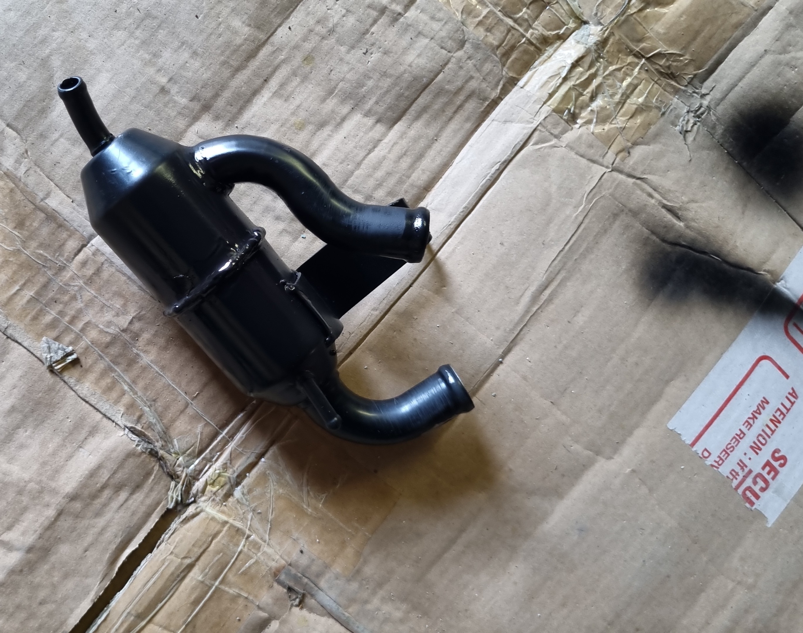

Un que j'avais oublié, nettoyage, et vérification du circuit de recyclage des gaz, et un petit coup de peinture de la boite de récupération qui je pense à déjà était changé vu sont bons état.

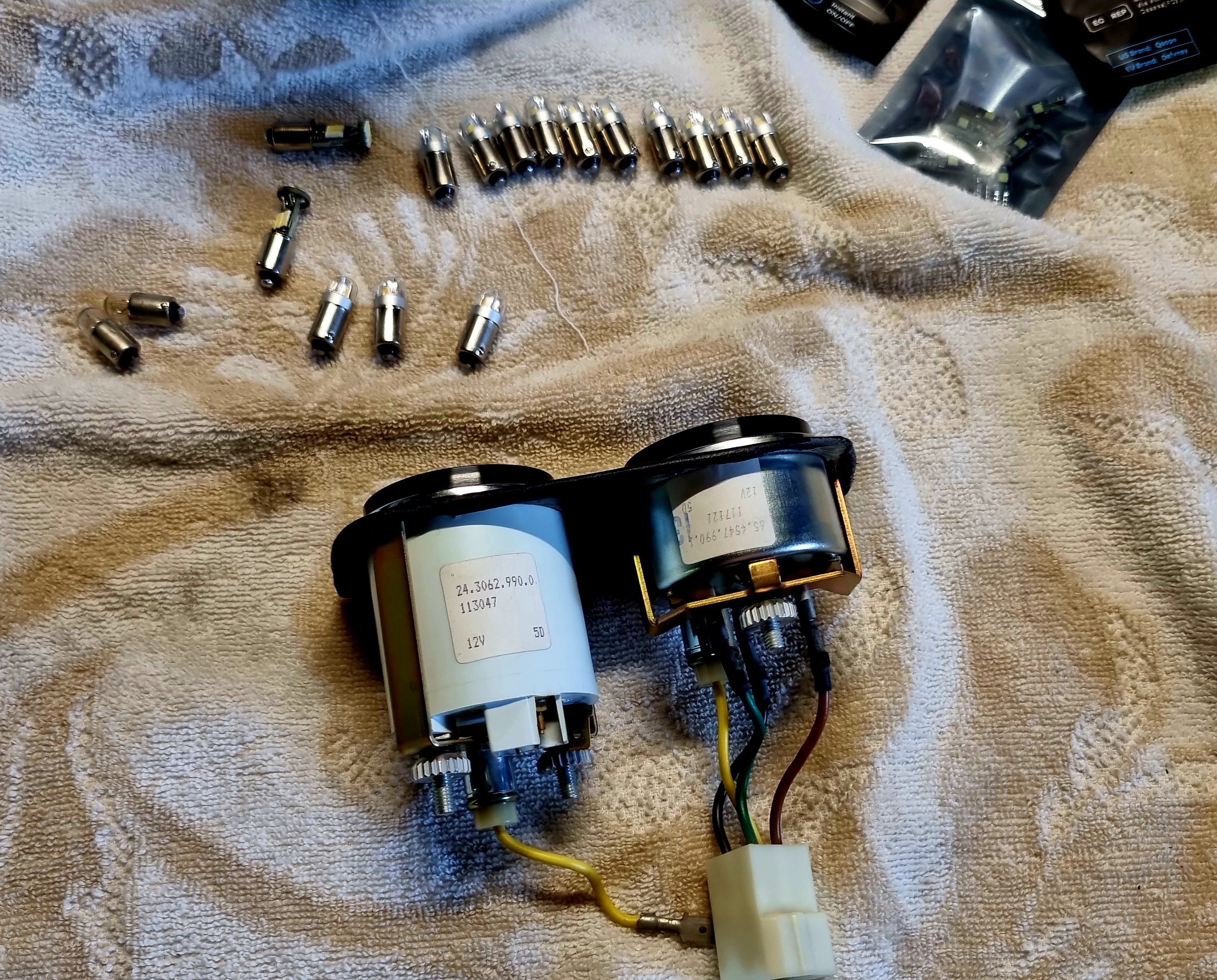

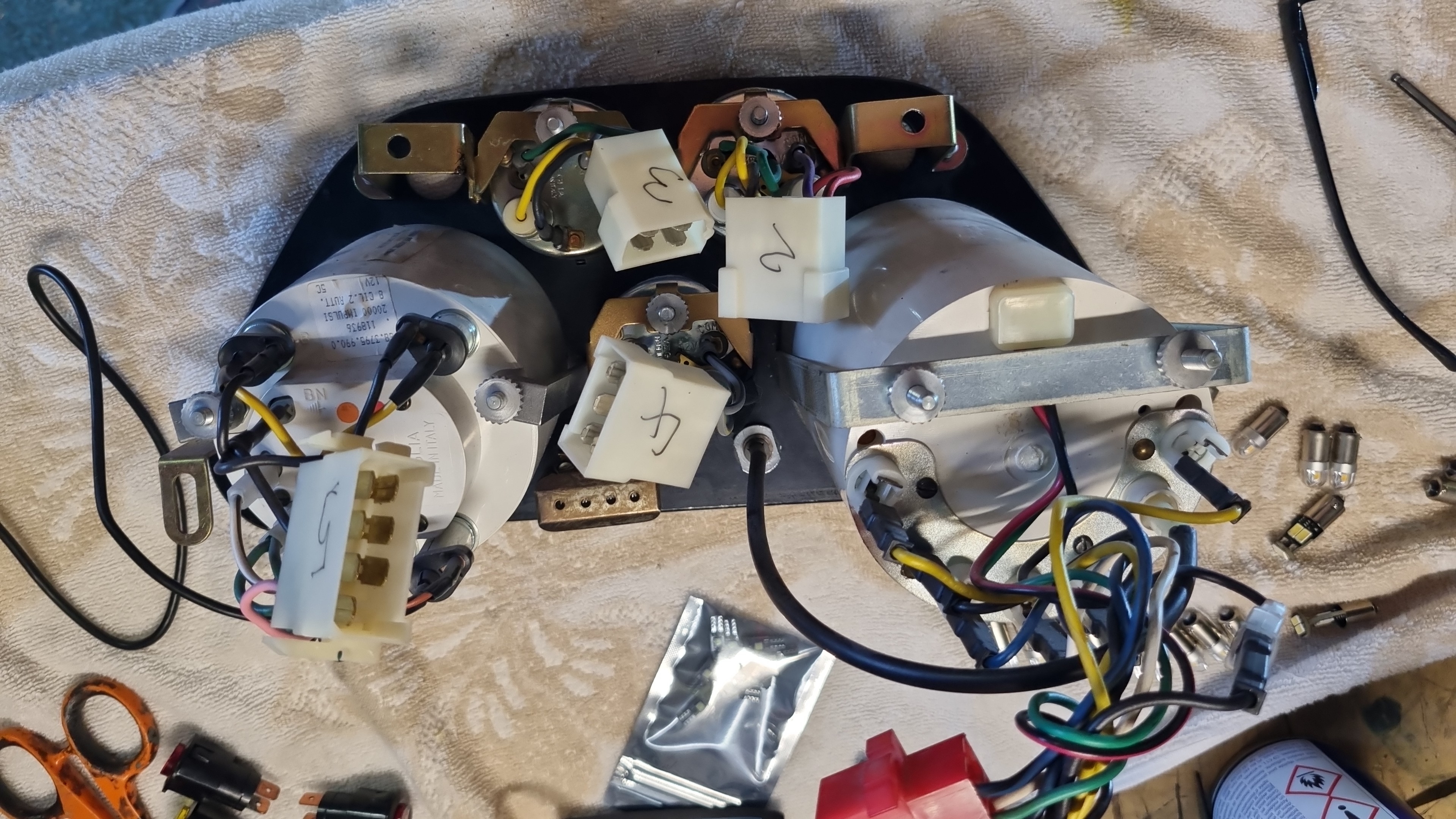

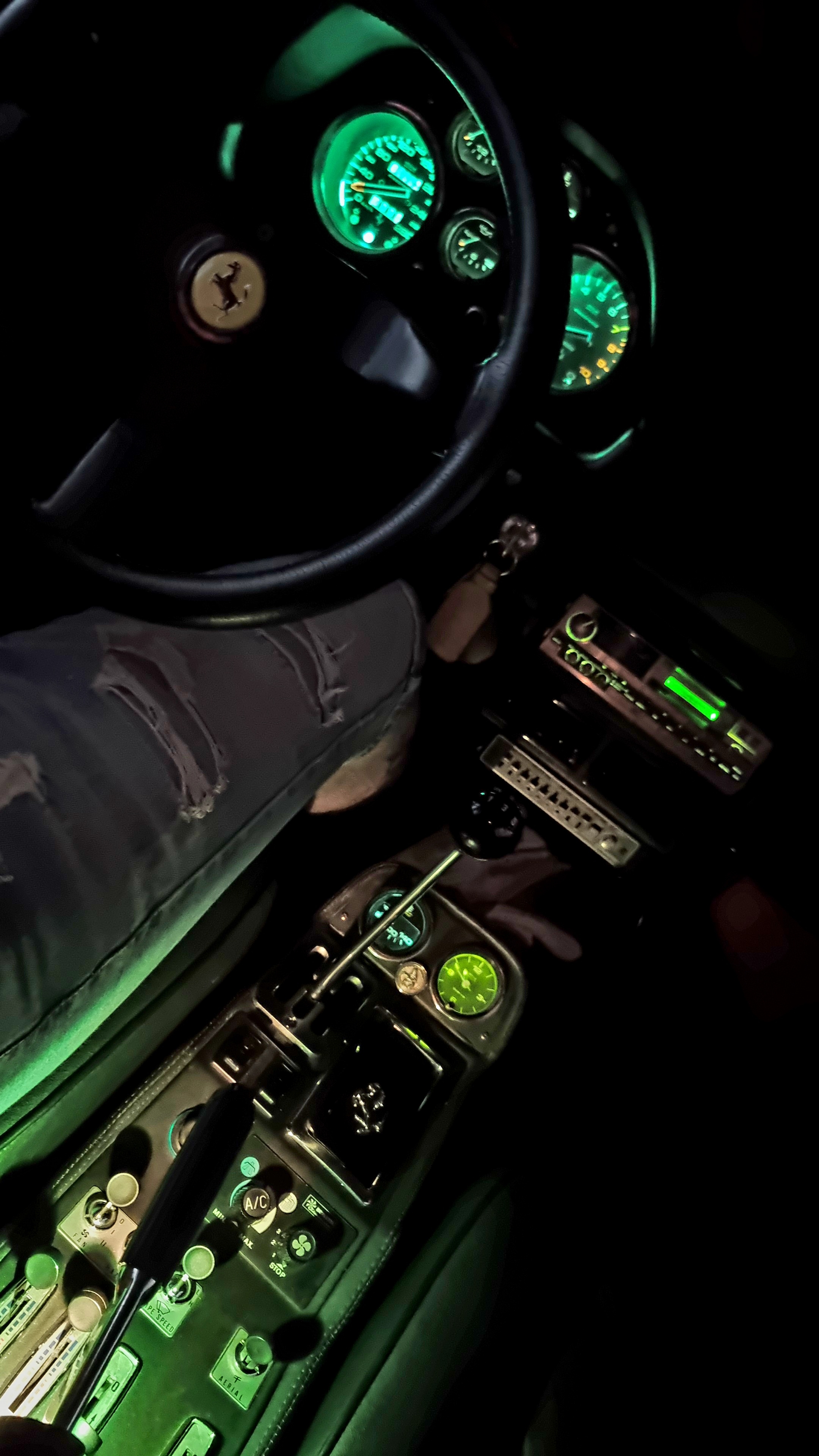

Je commence à passer tous les manos au led, et en profite pour réviser ou nettoyer les circuits électriques en passant, j'ai commencé par le plus simple pour me faire la main, le mano de tempé d'huile et la montre, superbe résultat !

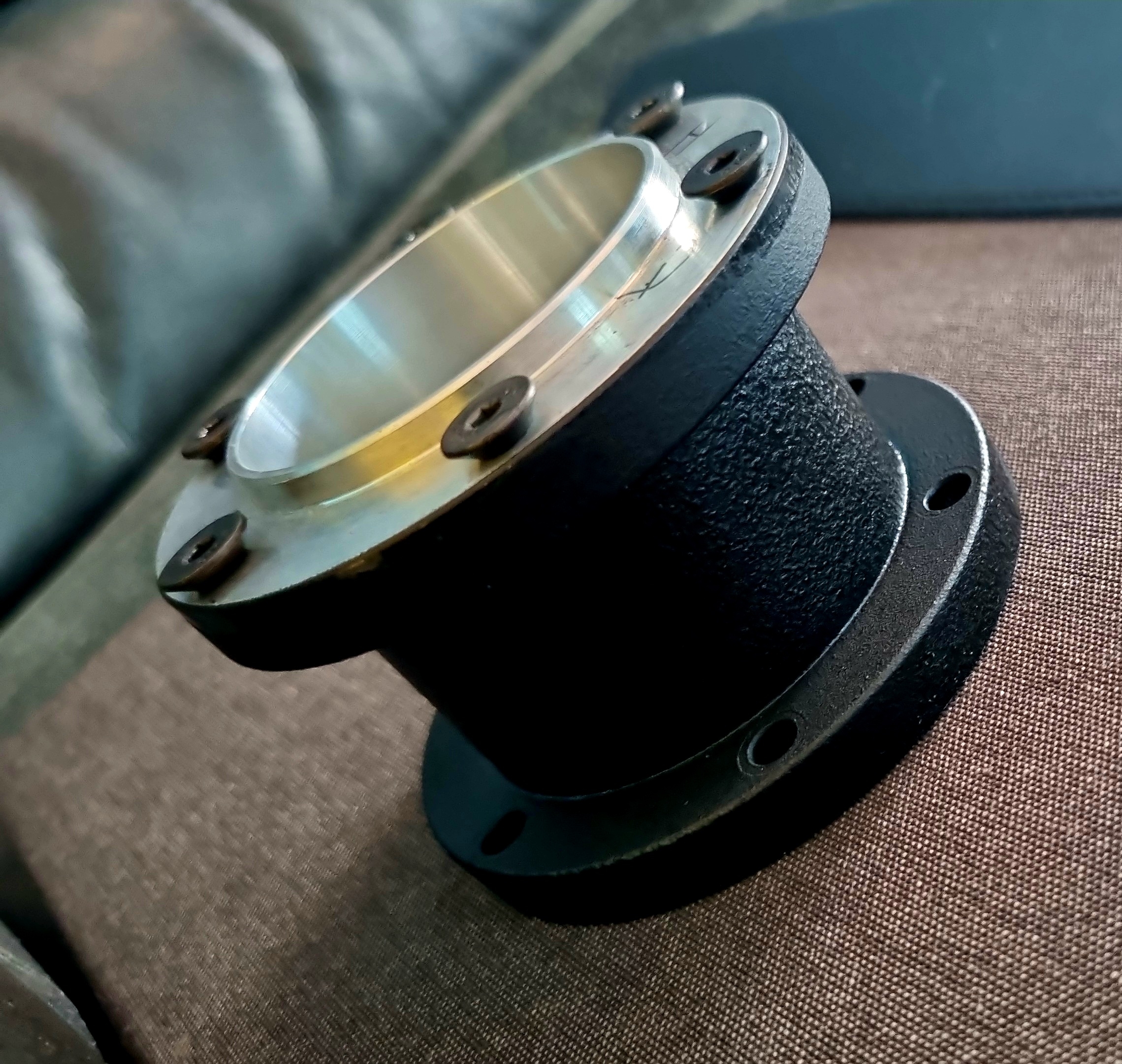

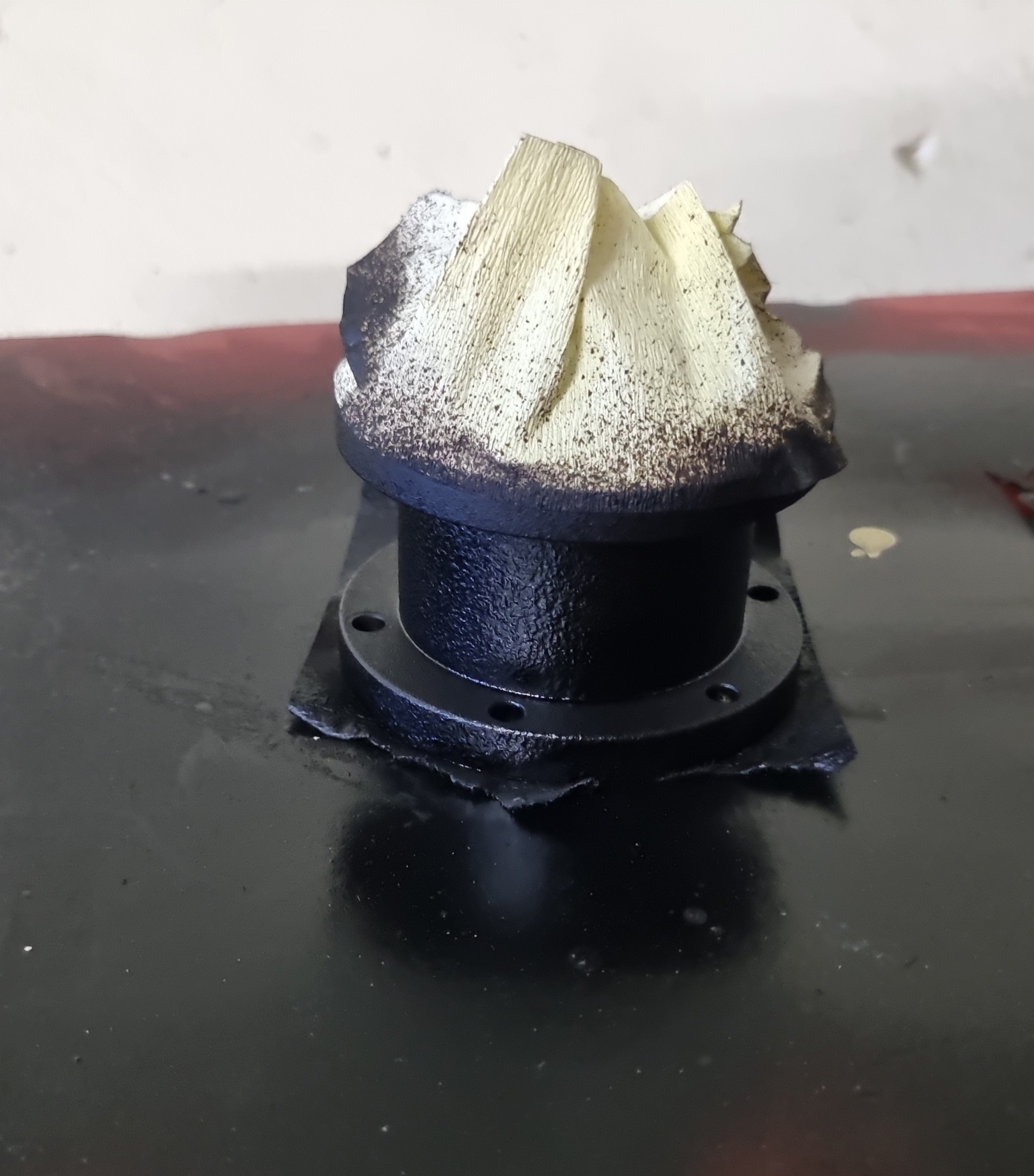

Et mise en penture granuleuse de l'écarteur de volant.

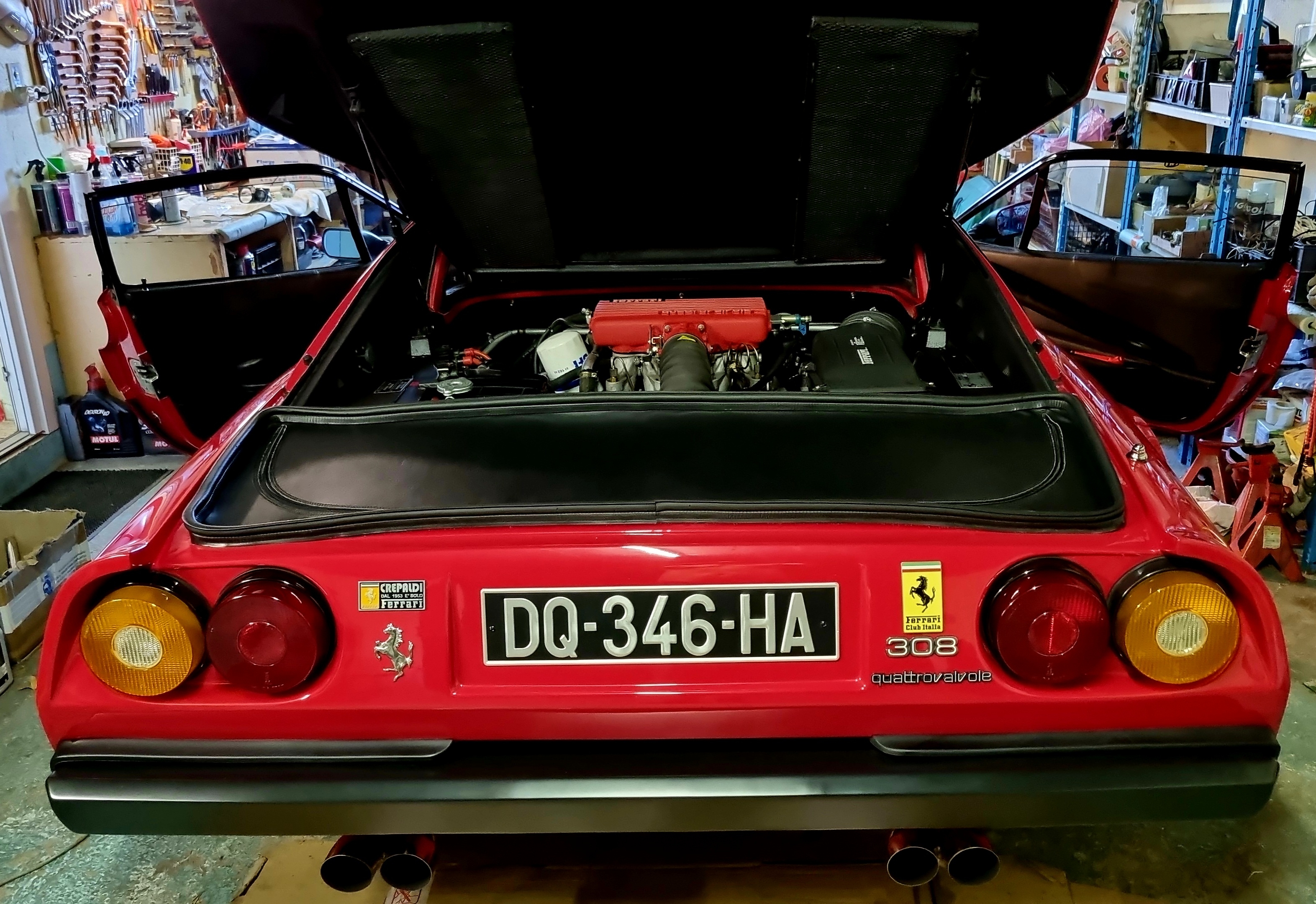

Et une petite photo tous les ouvrants ouverts, et avec le badge Crepaldi en place 😃

L"écarteur est ok, il faudra que je le dépolisse un peu, il est plus foncé que le support du volant, mais ravi du résultat !

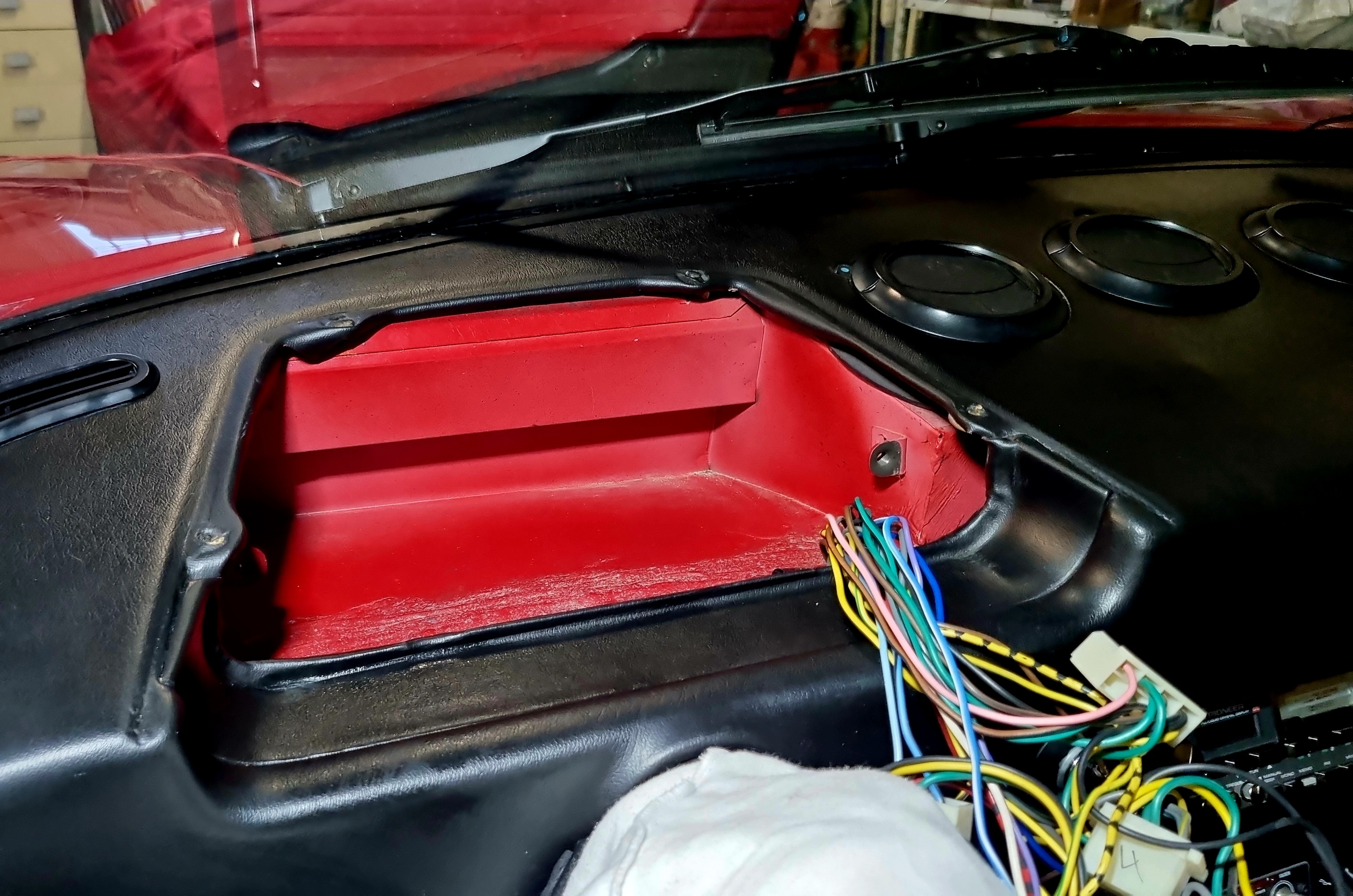

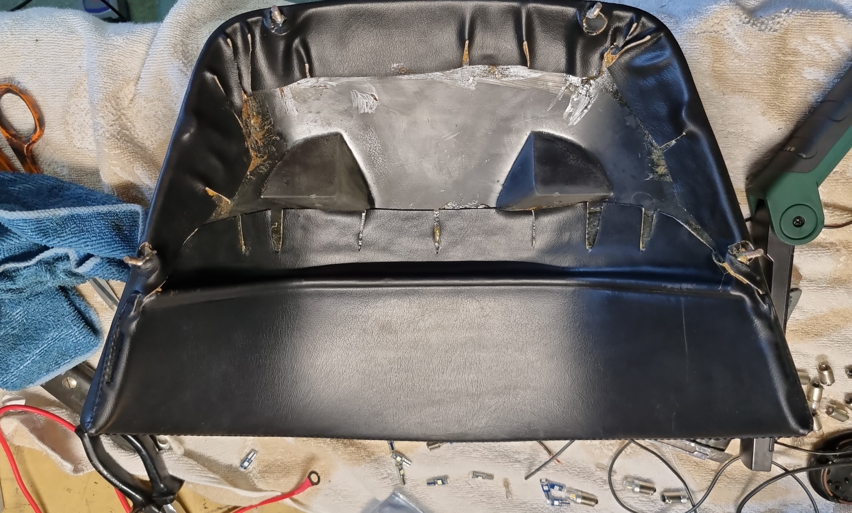

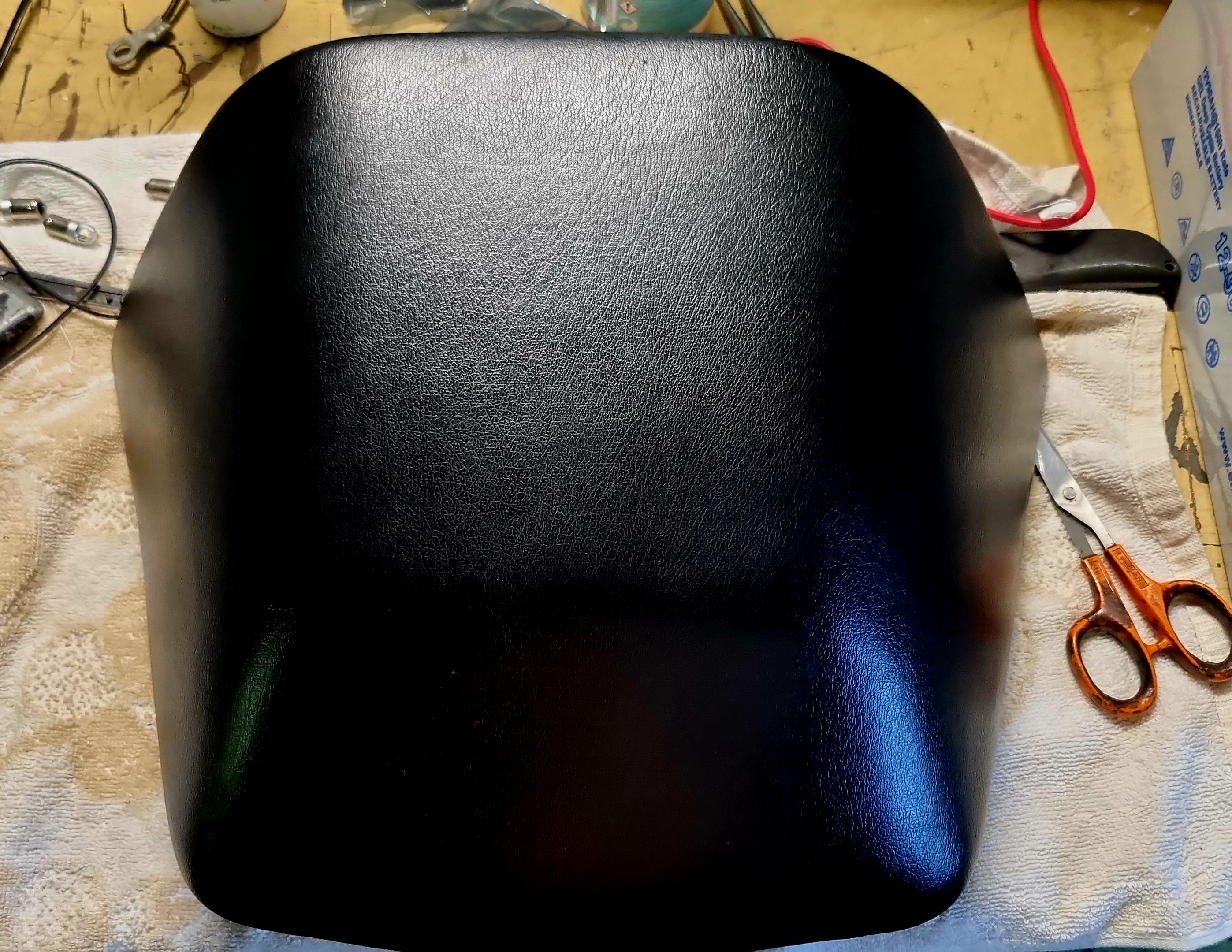

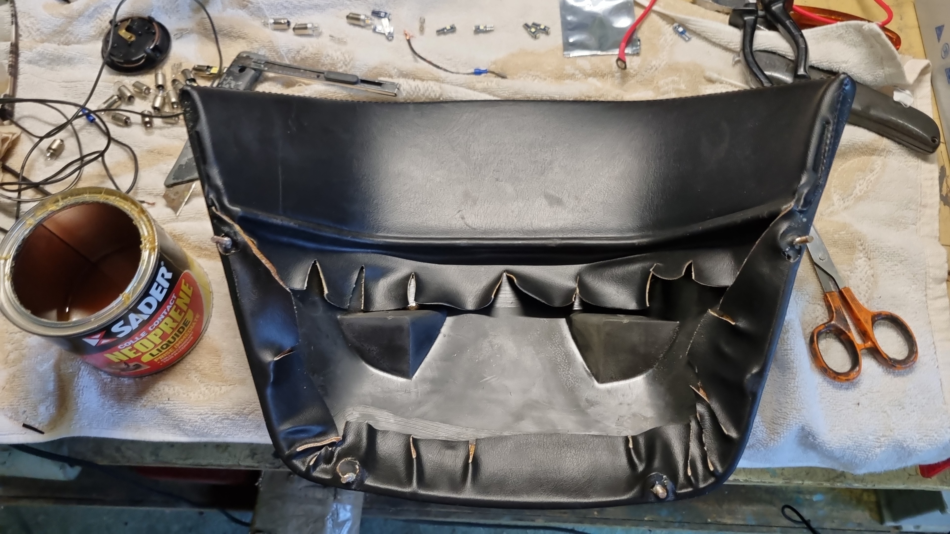

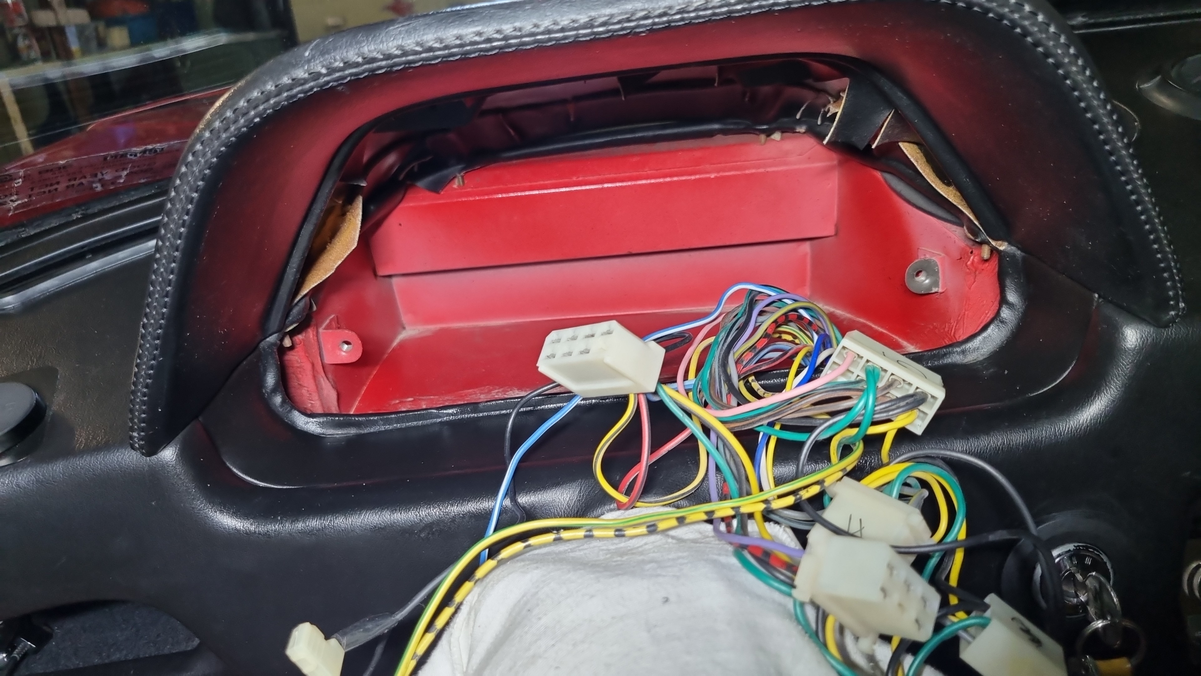

Bon c'est bien une Rosso d'origine 😁 le fond du tableau de bord ne ment pas ! il faudra recoller un peu le vinil Italien ..

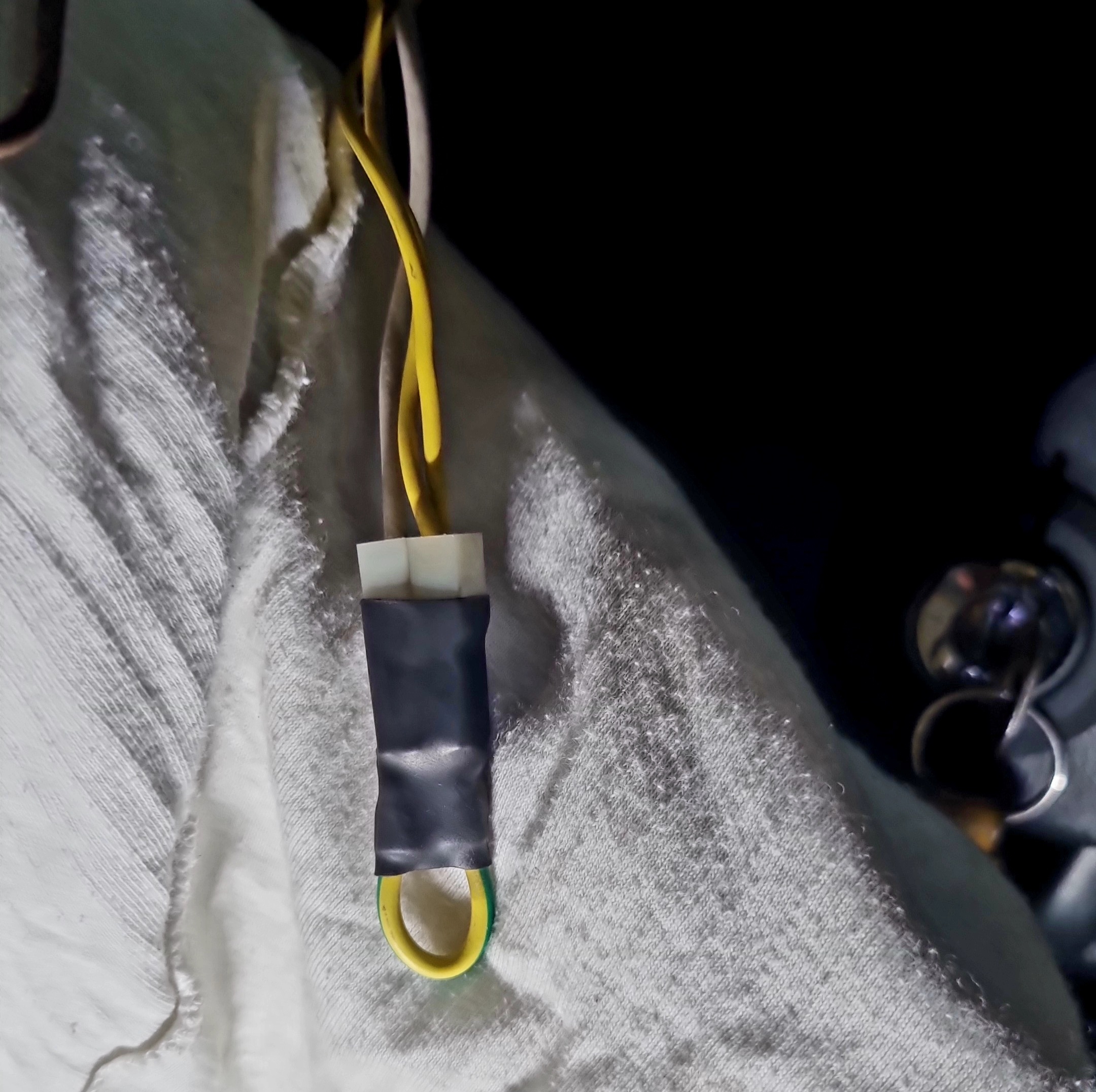

Aller hop je vire le rhéostat qui plus est peu foutre le feu, 2 cosses, une gaine rétractable et ces bons pour les leds.

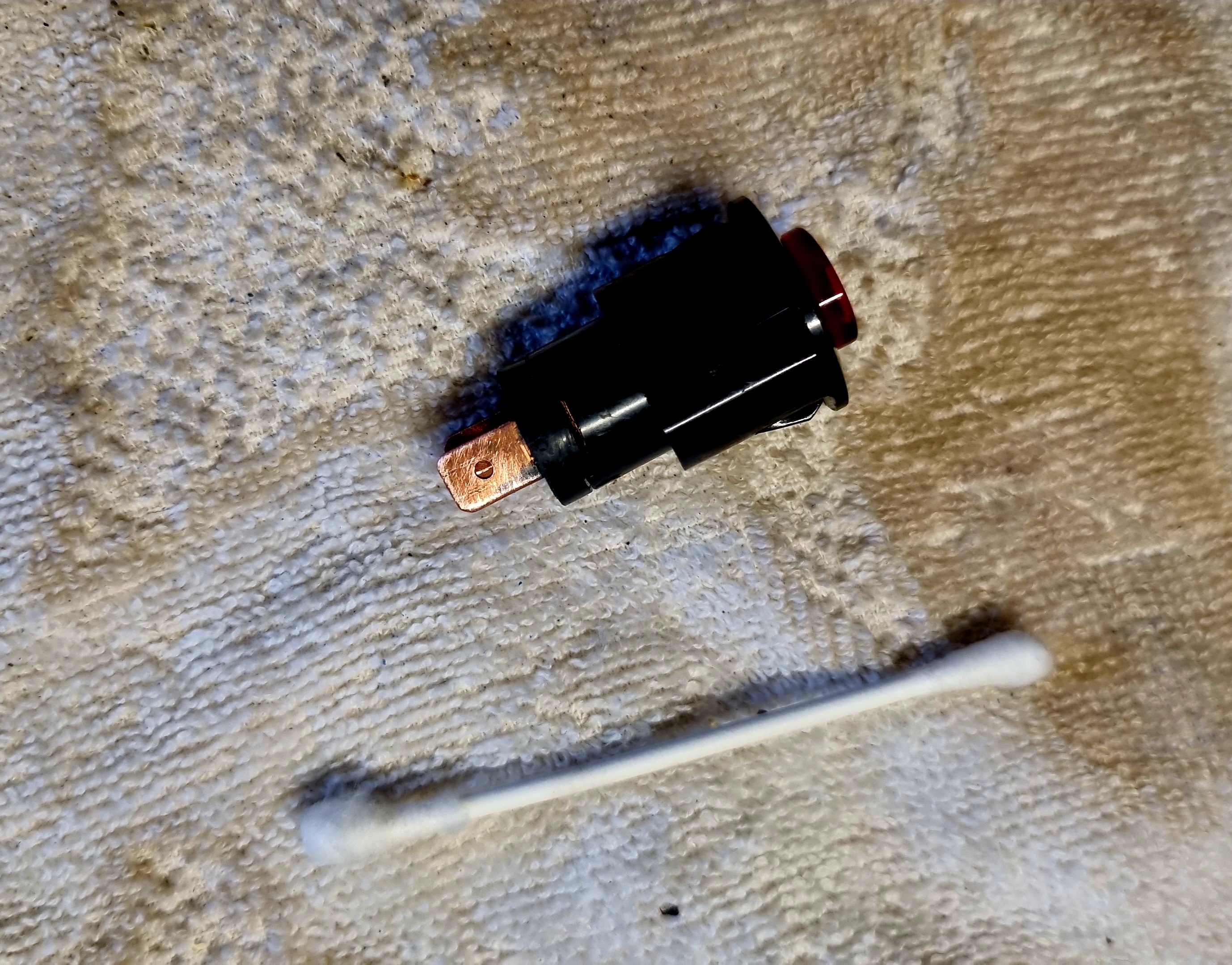

Chaque contact et nettoyer ainsi que le porte-ampoule et le fond de l'indicateur.
Je suis agréablement surpris du très bon état général des connectiques, toujours ça de bon.

Qu'utilises-tu comme peinture pour avoir cet effet vermiculé sur l'entretoise du volant?
Je suppose que le but de cette entretoise est de ne plus avoir les genoux au niveau du volant?

Tu penses bien 😉  la peinture c'est l'antigravillon de chez carter cache, avec la version bitume, bien pratique sur non ancienne, la évidement je l'ai détourné de son usage 😉
La partie éclairage est finie, quasi full led, et je suis super ravis du résultat, vraiment génial ! je vous le recommande vivement, plus le fait de savoir que je bouffe moins de courant et préserve mon électricité, j en ai d'ailleurs profiter pour tire une masse de plus sur le compteur, et sur les feux de plaques que j ai laissés d'origine pour ne pas allumer la plaque en blanc.
J ai recollé le vinyl, bein oui ces pas du cuir !! et j en ai profité pour bien nettoyer et traiter la partie de pare brise et derrière la casquette inaccessible quand elle ets en place.. Maintenant, elle va encore plus briller dans mon pare-brise 😅

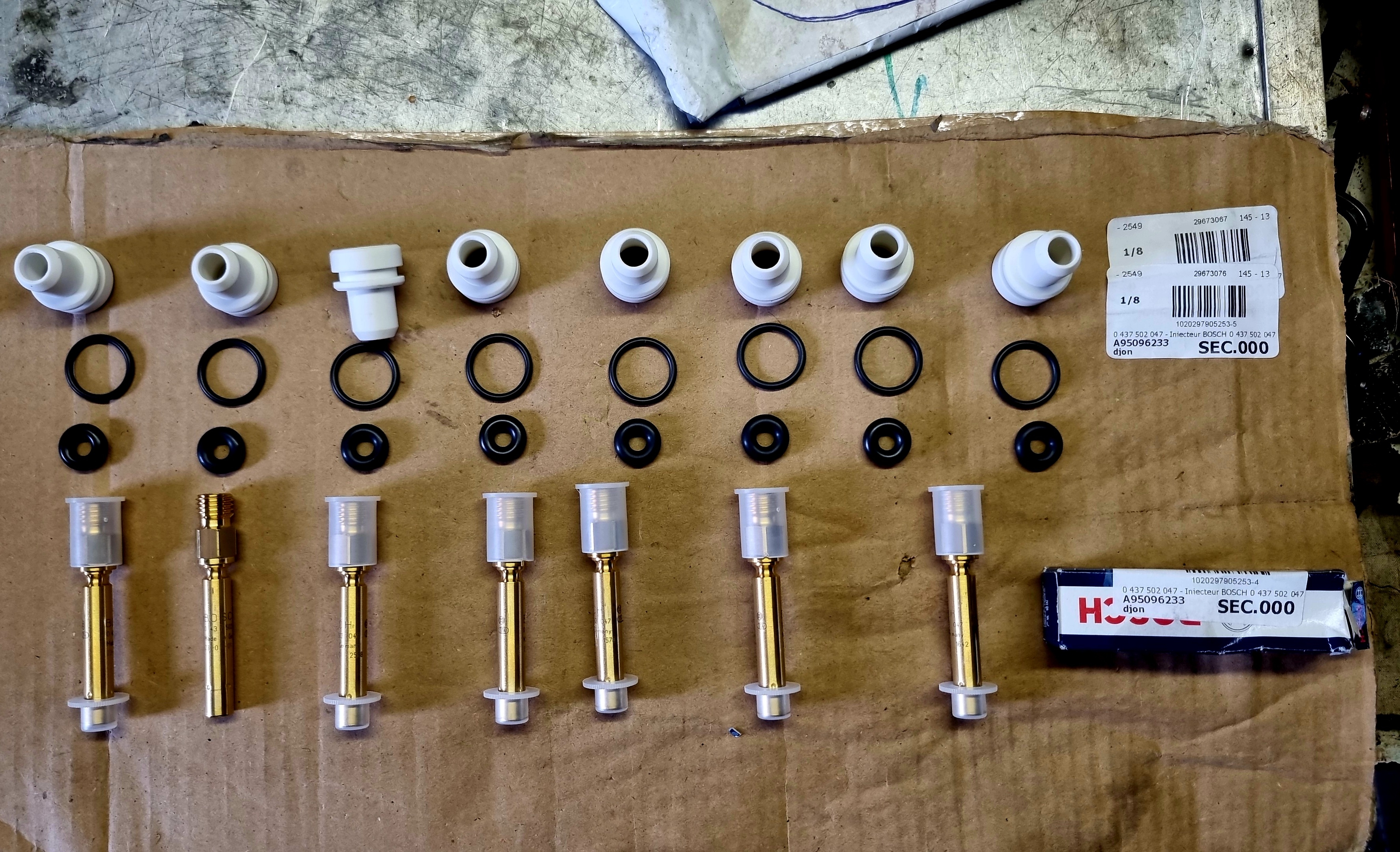

Quelques photos, le prochain et dernier chantier sera la pose des injecteurs neufs avec les supports teflon néerlandais 😉
