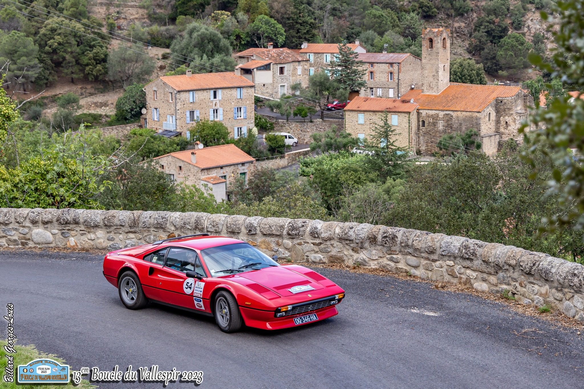

Salut jean, superbes photos, content que tu en profites à fond, elle est au top cette 308.

Superbes photos

Salut Chacal, Yes, franchement j'y compte bien !! je suis allé au bout des choses avec elle, et ces pas pour la vendre maintenant, c'est clair !, en plus, je la kiff grave, longtemps que je n'avais pas eu un bon feeling comme ça avec une de mes autos 😍, encore merci à toi d'avoir osé me la céder 🙏😃

Merci ;), le mec était placé au bon endroit, c'est certain !  😃

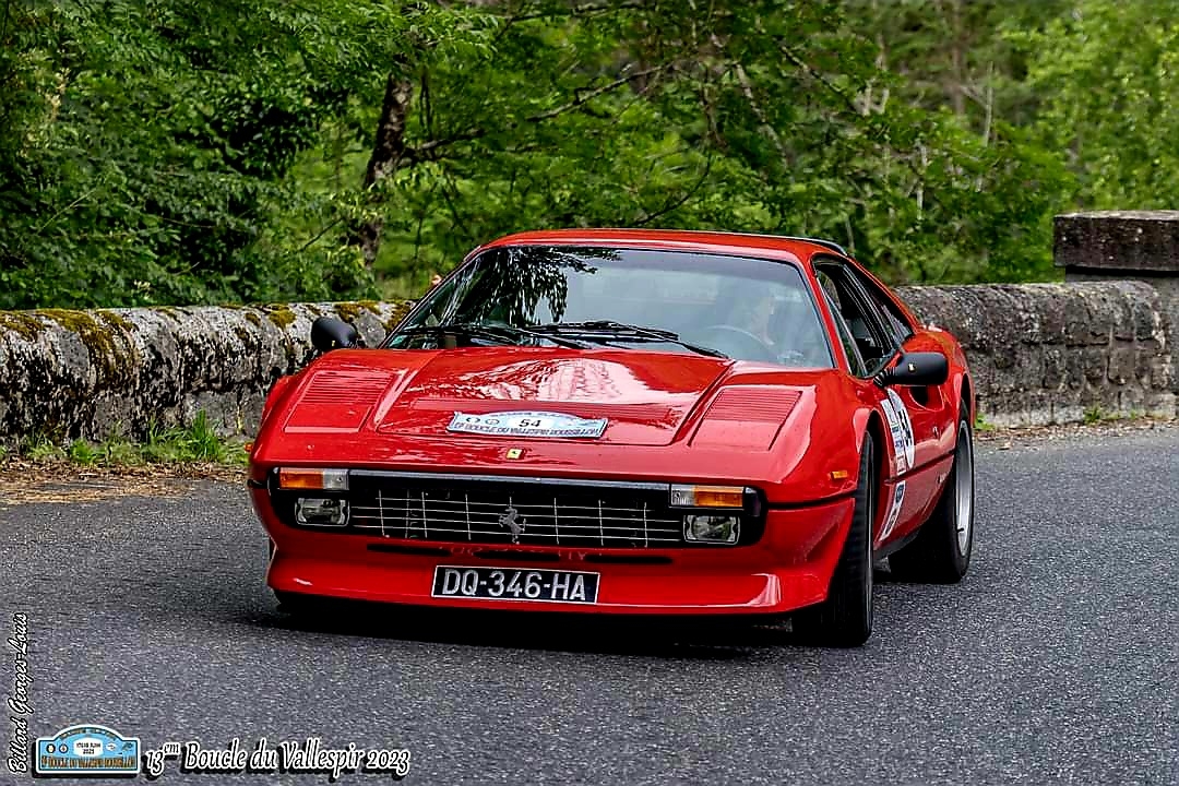

Le 19/06/2023 à 21:38, Jean66 a dit :

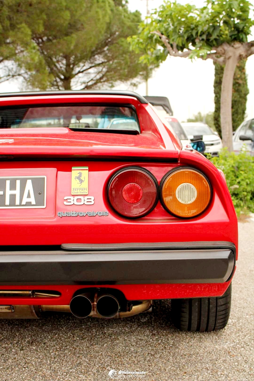

Une petite photo sympa avec les coupines
Bonsoir @Jean66
La belle 308 penche du côté gauche . Tu avais trop mangé ? 😁
Profite bien de ta belle .
Dejideji
Ferrari 308 GTB QV
il y a 38 minutes, dejideji a dit :
Bonsoir @Jean66
Dejideji
Yes, on était juste un peu en appui et la route a le devers qui jette bien, mais t'inquiète pas, elle est superbement posée 😉

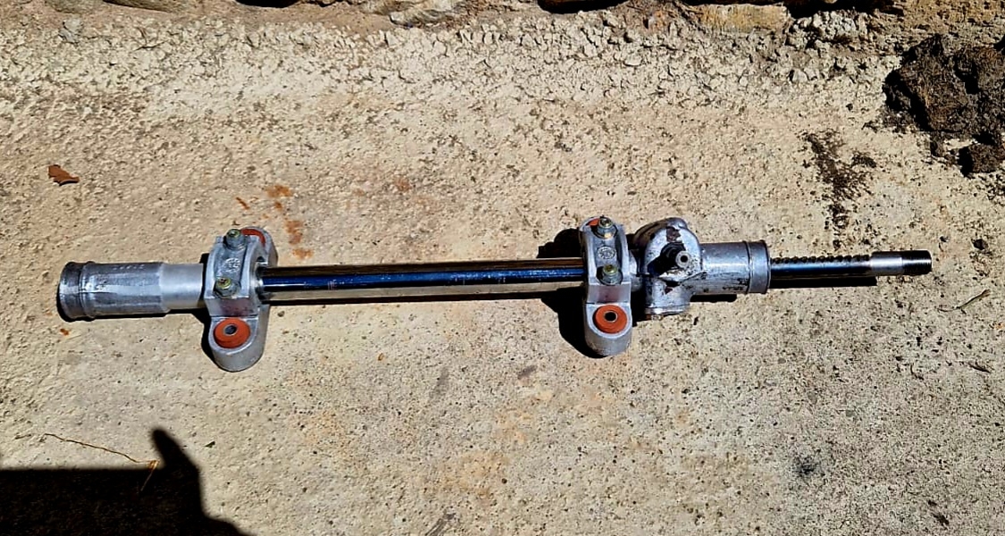

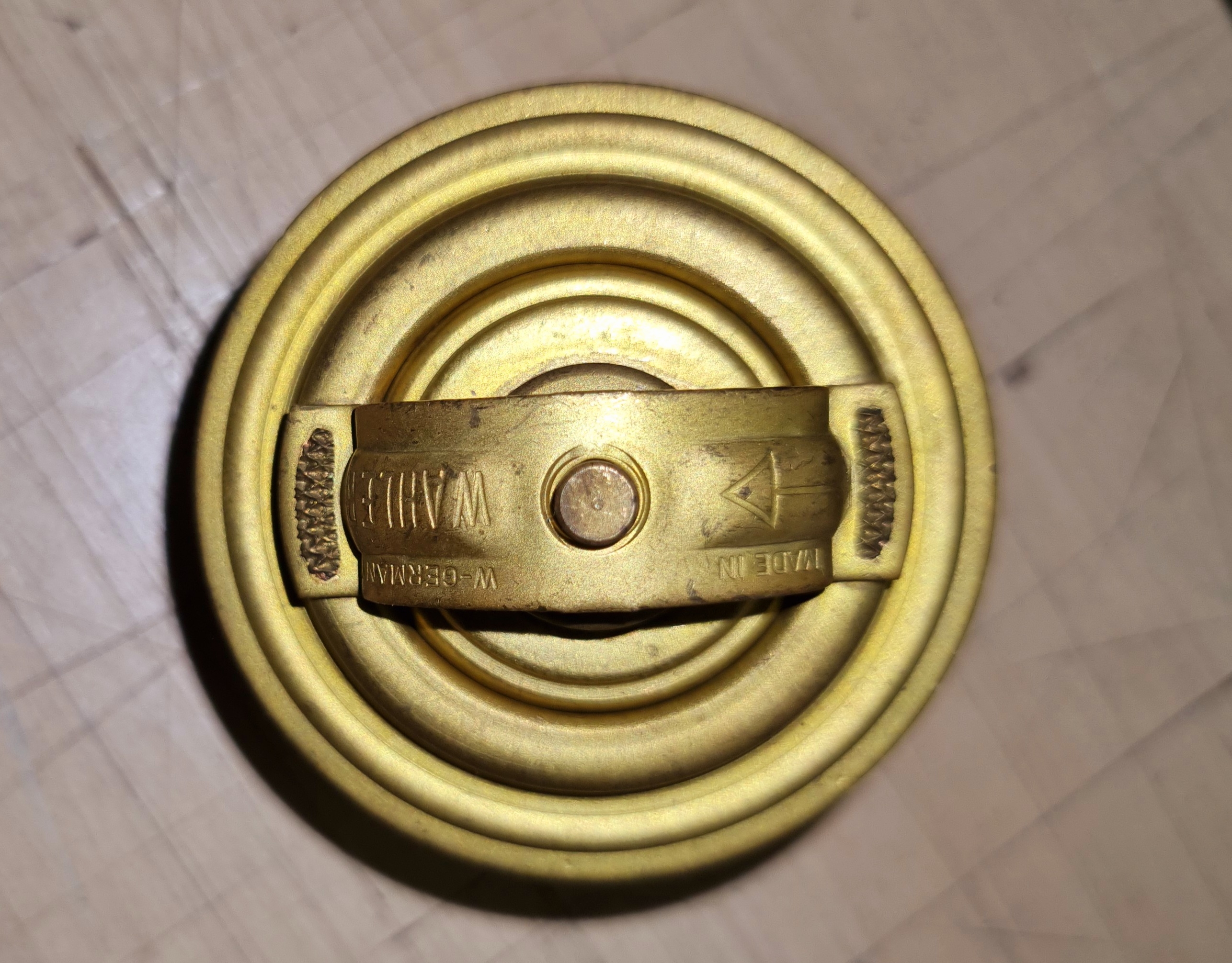

Bon je suis en pleine révision et contrôles suite à mon rallye historique, content rien n'à bouger, quelques menues babioles par-ci par là, mais rien de grave..
A si j ai eu droit à la bague cotée droit qui était en train de lâcher.., elle n'a trop apprécié le mode race sur mes petites routes local, pourtant le chacal avait rodé tout ça 😅du coup, démontage, révision, remplacement par les bagues superformance, et remontage ..
Je change aussi le thermostat par le bon (j ai fait le trou 🙂 ), et vidange complète du circuit, la suite sur le topic dédier ou on parle d'air dans le circuit 😄

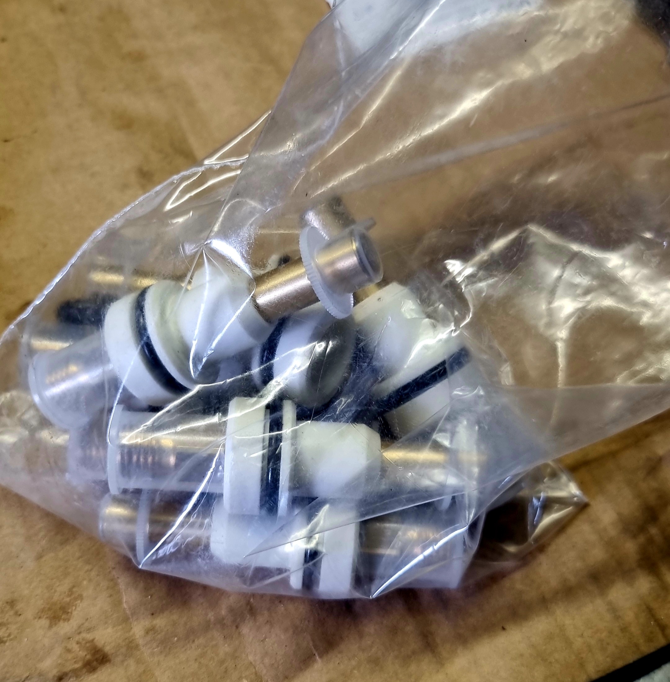

À venir aussi les injecteurs et leurs support..Le seul truc que j'avais pas fait 😂
J'ai évidemment aussi frotté le dessous du spoiler avant que j'ai fait refaire, je vais donc prévoir une plaque de protection en inox sur mesure, et dans la foulée, les plancher qui mesure même pas 1 mn d alu, ils seront protégés par une plaque de carbone ou de kevlar, car j'ai pris aussi des rayures et je ne veux pas risquer de l'abimer.

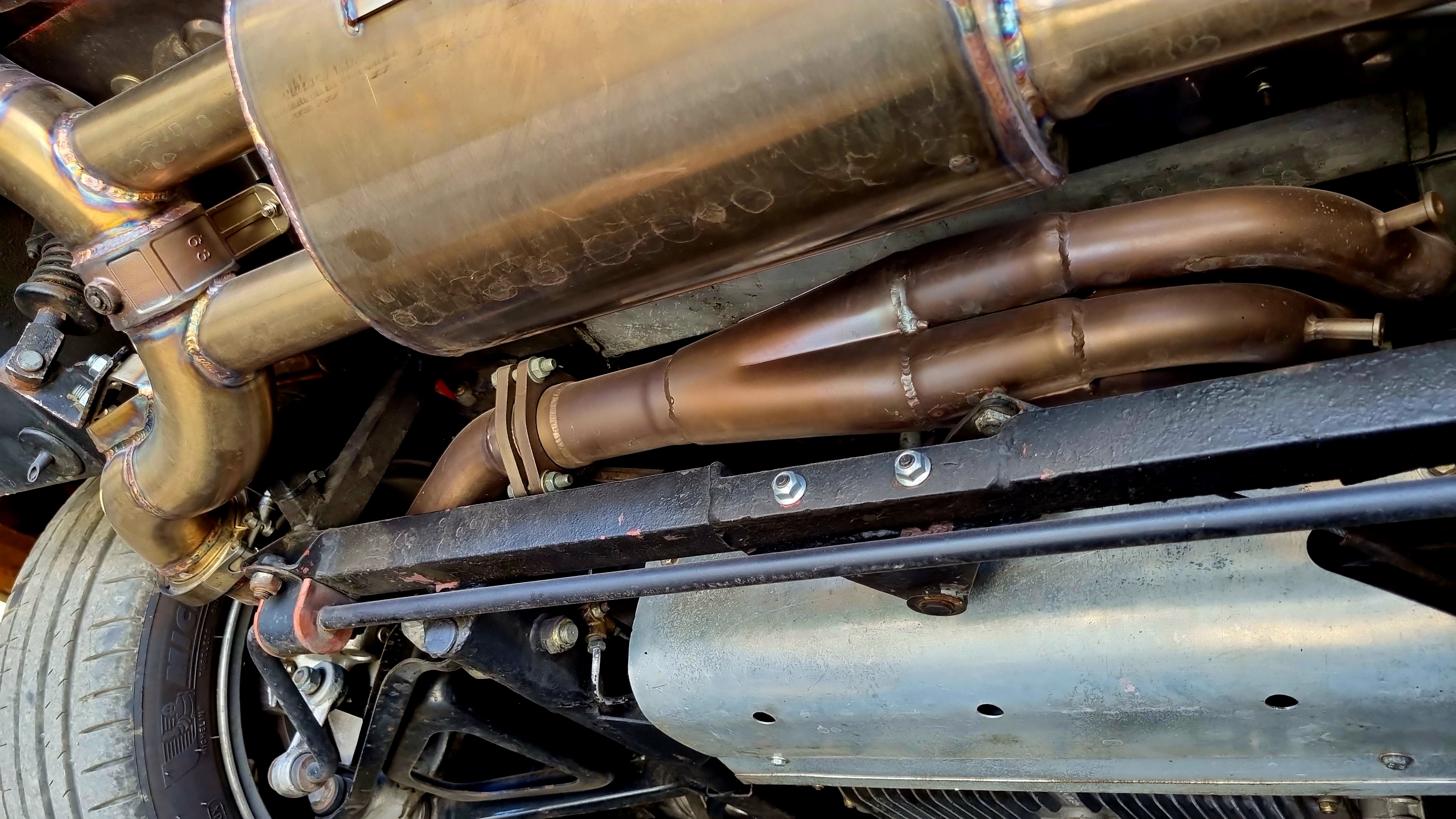

Et pour finir, les Tubi ont pris de la couleur 😅🤩
A suivre 😉
Tu nous diras si tu perçois une différence après avoir changé les injecteurs SVP ?
Contre l'avis du garage qui entretenait ma 328, j'ai fait changer les 8 injecteurs il y +/- 2 ans. Je ne peux dire si il y a eu une différence de performance mais j'ai perçu immédiatement un changement. Le moteur semblait tourner "plus rond" et les montées en régime étaient plus franche.
Après avoir testé les anciens injecteurs 3 était a revoir avec un jet digne d'un pommeau de douche ! Brian Crall un grand gourou aux US préconise de les changer une grande révision sur deux si j'ai bonne mémoire. Je vois très rarement cette opération faites sur les factures d'entretien que je vois. Ces injecteurs sont en plus d'un prix abordables et facile a sourcer

Ce sont surtout les supports qui m'intéressaient au départ, effectivement les injecteurs se trouvent aux alentours de 23€ pièce moyens, et sans souci de stock..
