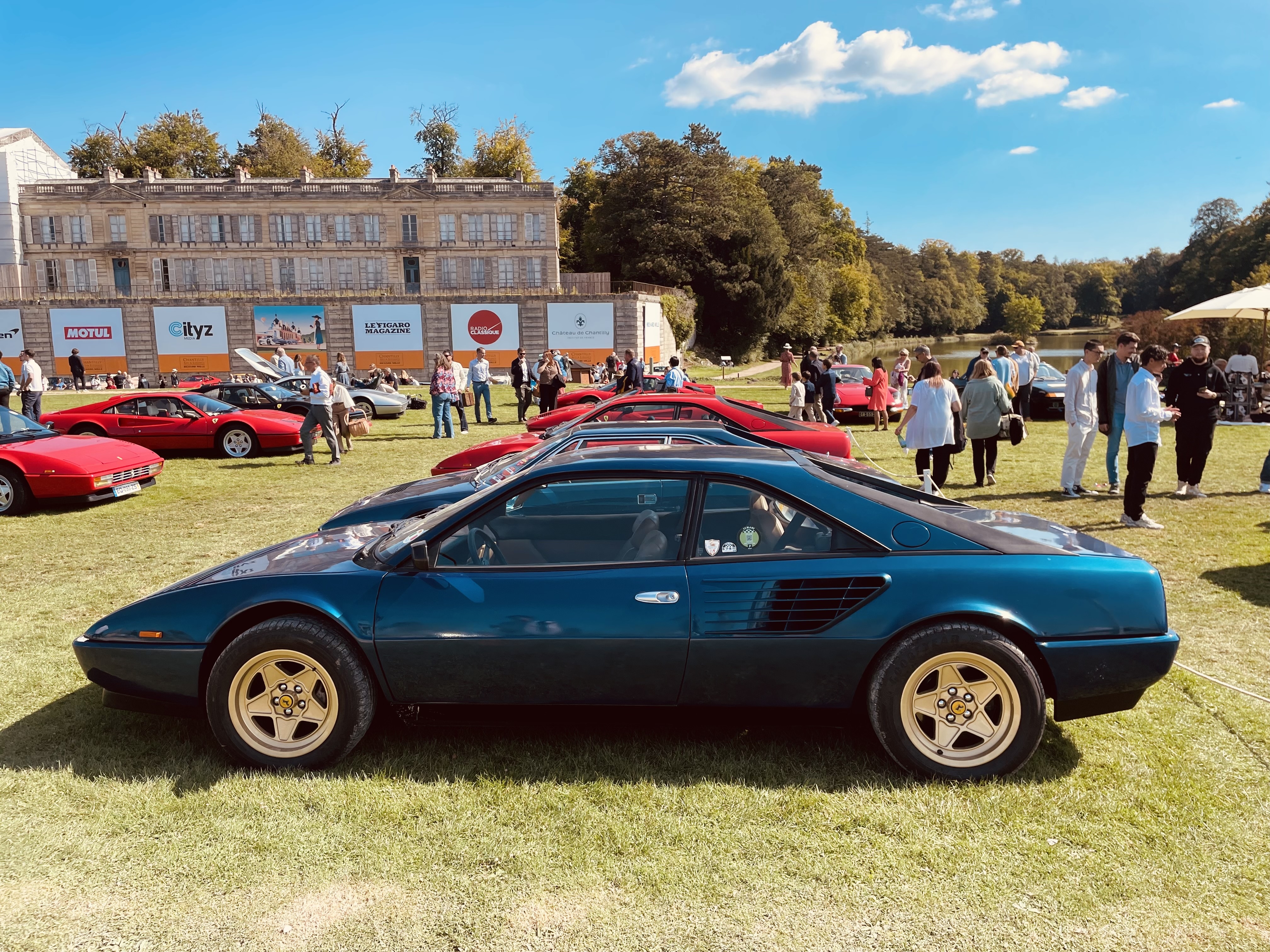

Je tombe sur le topic et je n'étais plus revenu depuis des mois.. alors j'avais au départ acheté 2x 16x8 et 2x 16x7 pour l'avant. Or l'offset des 16x7 faisait que la jante butait contré l'étrier m'obligeant à mettre des des cales de 15mm, et j'avais donc commandé des vis de roues de 348 qui sont plus longues. Cependant j'ai racheté 2x jantes de 16x8 comme à l'arrière et supprimé les cales, l'offset a ajouté du déport et fait que les roues avant débordent légèrement. Mais j'ai pu donc conserver les 20 vis de roues d'origine. Il est difficile de trouver des jantes avec un design convaincant qu irespecte l'offset d'origine des Mondial  3.0. Très peu de choix sans aller sur des formes anachroniques. Ou bien il faut du sur mesure, je m'étais dit de prendre des répliques des jantes de Stratos ou 308 Gr4 en 17 avec un offset beaucoup plus proche de l'origine mais on perdrait l'effet tulipe qui rapproche les roues des ailes et donne à la Mondial beaucoup plus de présence. Sinon, 10 ans comme ça et je n'ai aucun problème aux niveau des articulations de suspensions, simplement l'angle de braquage est affecté, déjà qu'il est mauvais au départ.. pas pratique quand il faut faire un demi tour.
Choix de pneumatiques dernièrement qui m'a convaincu : Goodyear Efficient Grip, dessin sans anachronisme, confort et bon grip (assez tendres) et pas très chers. Je les préfère aux Pirelli Cinturato P7 et puis Goodyear équipait Ferrari dans les années 80 donc c'est un petit clin d'oeil.
j'ai donc toujours ma Mondial et j'ai une nouvelle vidéo sur ma chaine youtube qui va sortir prochainement. Elle est désormais Blu Abu Dhabi ce qui est beaucoup plus sympa que le noir ! En italiennes dans mon garage, elle est désormais accompagnée d'une Maserati Karif depuis quelques années. Je me tâte à revendre l'une pour une belle 348.. mais pas facile à revendre une Ferrari modifiée !

Oui tant qu'on reste optimiste ça se passe bien !
Une Ferrari qui roule c'est une Ferrari fiable. 30000 km en une dizaine d'années c'est pas énorme finalement.. Je l'ai même utilisée pour faire du camping au Mans Classic.
Sinon, pour en revenir à cette question d'offset/jantes etc.. celles que j'ai mises augmentent les voies avant et dimanche j'ai eu une frayeur en prenant une grosse épingle assez fort, et en sortie d'épingle j'ai eu un sous virage que j'ai corrigé en renvoyant de l'appui sur le train avant mais l'arrière a décroché un peu et j'ai zigzagué un peu pour me remettre en ligne..
En principe en ayant élargi les voies ça doit corriger davantage l'effet de sous virage sur un empattement relativement long. Faut dire que les amortos sont d'origine dessus et les silent blocs de barre stab avant sont à refaire. ..
Cependant, les voies élargies donc départ augmenté ça donne un point d'intersection légèrement déplacé sur l'intérieur mais cela dit j'ai du carrossage négatif.
Malheureusement ma dashcam n'enregistrait pas à ce moment là donc difficile de pouvoir examiner à froid ce qui s'est passé.
