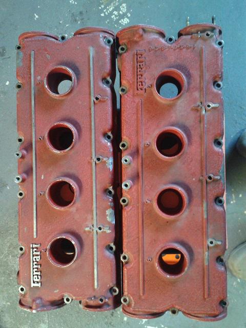

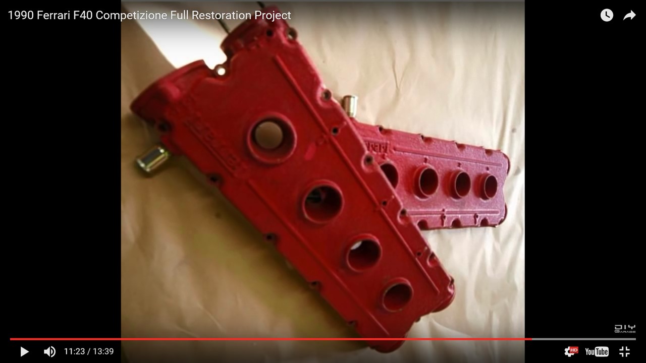

Mais là je viens de tomber sur une vidéo dans la partie F40, sur une reconstruction d'une F40 LM et j'ai découvert ceci:
rien de très banal pour le néophyte, mais moi ces couvres culasses me parlent plutôt assez bien, et pour cause :
568f872e2cc69_2016-01-0714_12_30_jpg_59c52d20e632128b6005307ed1fcc71e.jpg.abdb91db3f1fba444c060885573a35b3.jpg
Ce sont les miens lors de la révision du moteur l'an passé.
Ne trouvez vous pas non plus une étrange ressemblance?
Pour moi finalement la 348 possède des couvres culasses de F40. J'exagère il faudrait les comparer de visu et avec prise de côtes mais la ressemblance est réellement flagrante.

Il y a 2 heures, Glyde a dit :
Une curiosité, je viens de trouver un nouveau point commun entre la 348 et la F40.
D'un autre côté, ces deux autos ont été produites en même temps.
J'ai fait la même remarque que toi sauf que, dès que tu les prends en main, tu te prends un véritable uppercut dans le menton, le poids !!!!! :blink:
Sans les peser, mais tu es dans une proportion qui semble être du simple au double. Et pour cause, sa majesté la F40 utilise du magnésium au lieu du vulgaire aluminium de nos 348.
C'est là que parle la noblesse mécanique !!!
Ceux de 348 rénovés :
