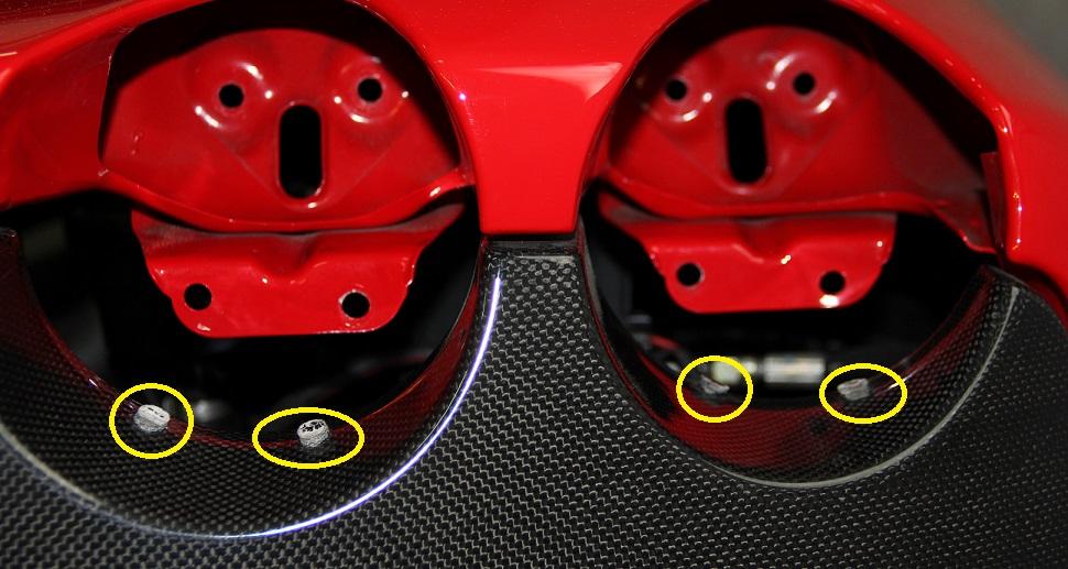

Le 19/06/2014 à 22:38, stefvan a dit :
Pour résoudre les problèmes de feux arrières qui cassent, il y a une solution simple qui consiste à placer des petits coussinets ou tampons feutrés et adhésifs sous les feux. Ceci évite que le bloc optique soit totalement suspendu sur les 3 tiges de fixation et absorbera ainsi les vibrations qui est la première cause du problème. Quand je démonte les feux des F430, je vois très souvent des endroits ou la peinture est complètement partie à force que les feux frottent sur la carrosserie. J'ai installé cette solution simple depuis plusieurs années et bien avant que j'installe la grille CF et je n'ai plus jamais eu un feux cassé.
Pour fiabiliser le tout encore plus, ajoutez à cela un bon réglage des feux avec differentes rondelles à l'arrière.
Il suffit de placer ces coussinets bien à l'arrière sur le bord intermédiaire pour que cela soit invisible de l'extérieur ;)
je déterre un vieux sujet mais j'ai également eu ce problème ,la mienne était équipé de feux novitec ,c'était sympa au look mais périlleux en circulation  donc c'était l'occasion de les remplacer ,j'ai commander 4 feux neuf et avant de les mettre en place j'ai intercaler des joints de robinets percer sur les axes et serrer le tout avec des rondelles et  des écrous nylstop  cela permet de serrer partiellement afin de centrer le feu dans le puit de la carrosserie sans risque de desserrage  ,  je n'ai eu aucun soucis durant les 10 années suivantes ....Assortiment de clapets perces 2x (12 - 13 - 14,5 - 15 - 16 - 17) - noir (manomano.fr)
Artifils
Il y a 11 heures, pascal71 a dit :
Bonne initiative qui reprend à moindre coût la solution ci-dessous :
https://www.scuding.com/Shop/fr/unites-optiques-pour-feux-arriere/19-amber-rear-optical-light-unit-430enzo.html
