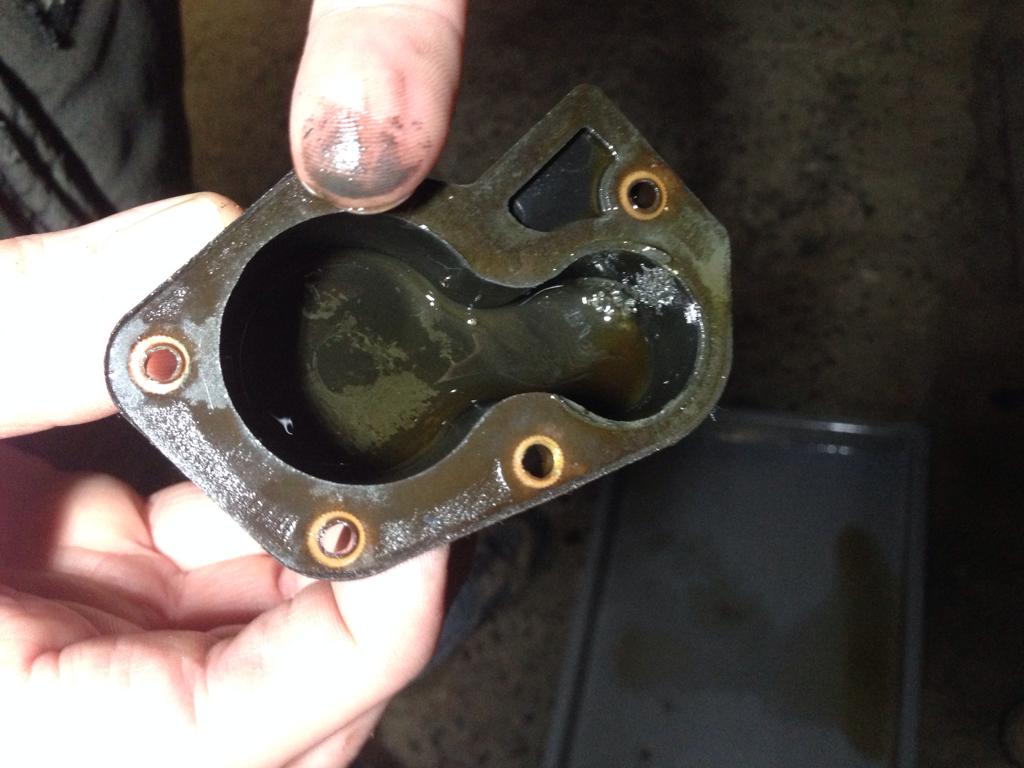

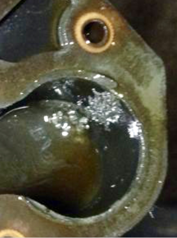

Je rappelle qu’on ne doit pas taper dans une f430, pas plus de 5000 trs/min, sinon risque de peter des durites, creer de la limaille dans le circuit f1, casser les collecteurs, flinguer la vanne ediff, bousiller les rotules les triangles ( qui sont en metal au rabais) dechirer les silent bloc de boite, moteur, amorto, etc... La liste est encore longue et bien reelle.
Allez tiens, encore avant hier soir, un membre bien connu ici, qui se gardera bien de parler des problèmes de sa f430 ouvertement sur le forum ;)
( par contre cette belle 430 va etre sur le marché dans peu de temps, il est en flip complet maintenant, il a toujours un problème, évidemment c’est un mec qui roule, qui fait pas que 1000 km par an avec son auto )

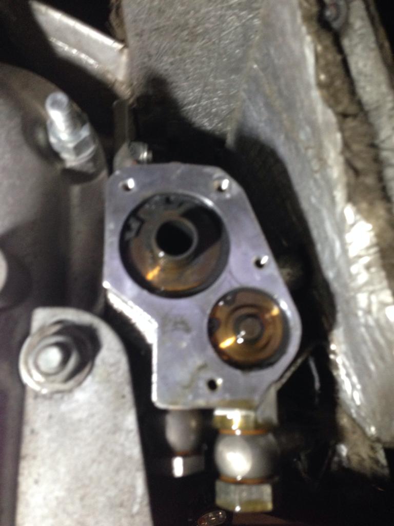

il a de la chance dans son malheur, je l’ai rassuré, la limaille est dans la boite a vitesse, mais pas dans le circuit f1, ça va lui couter qu’un petit Nettoyage facile a faire, mais ça veut quand même dire que les organes métalliques de la boite se désagrègent... du bon metal chinois.
Exactement les mêmes symptômes que j'ai connus avec mes Alfa 156 Selespeed, dont la boite était dérivée de celle de la F355: http://www.alfaromeopress.com/press/detail/7010
Un jour elle s'est bloquée en 5ième ... devis Alfa de plus de 8000€ ce qui était énorme rapporté à la valeur de la voiture.
Avant ça, on me vidangeait régulièrement la boite et on mettait à jour le soft de gestion ...
Dommage c'était marrant à conduire, même si il n'y avait pas beaucoup de watts à passer dans cette boite ...

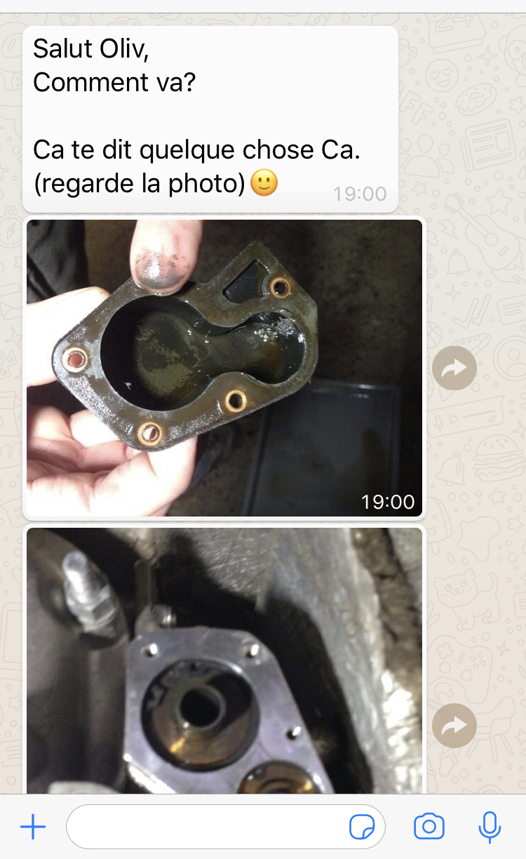

Je ne me moque pas de toi la... Je suis désolé mais il est évident que pour celui qui n’a pas un porte monnaie à rallonge il est totalement légitime de s’inquieter. Ces problèmes peuvent arriver à n’importe quelle 430, ou pas. Comme je le répète depuis des années c’est au petit bonheur la chance.
Hier soir encore un appel d’un autre membre, nat&lo, problème boite sur sa 430, les rapports sautent. Certainement le potentiomètre de selection des rapports, ou peut être l’embrayage, mais il etait a 46% il y a 2000 km et la il est a 100%... bref. Le mecano sait il ce qu’il fait? J’en sais rien, en tout cas 30000 km comme neuve et c’est pas ses premiers emmerdes.
Et le gars il roule cool de chez cool. Il le dit lui même, auto beaucoup trop puissante pour moi, je balade avec
