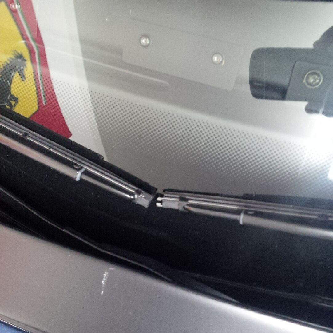

bonjour à vous,
sur ma 575,le balai d'essui glace côté conducteur "tape" dans le joint du pare brise. Jusqu'à 120Km/h c'est acceptable au delà vraiment bruyant. le balai est un Bosch avec spoiler de 600mm. Cette longueur est elle celle d'origine ? Votre expérience m'intéresse. Merci d'avance

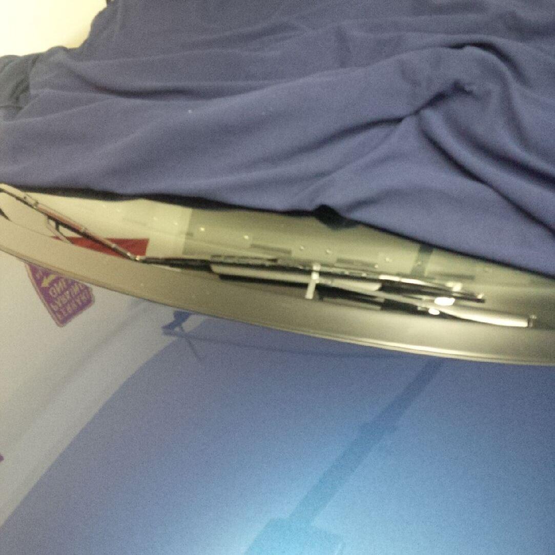

Enzo_27
Bon donc avec cette taille tu n'as pas de soucis....
Pour info le balai coté passager est également un 600 mm et ce qui m'intrigue c'est le peu d'espace entre les 2 balais à l'arrêt (5mm maxi !)
ci joint 2 photos ...cela ressemble t il à la tienne ?
merci d'avance
