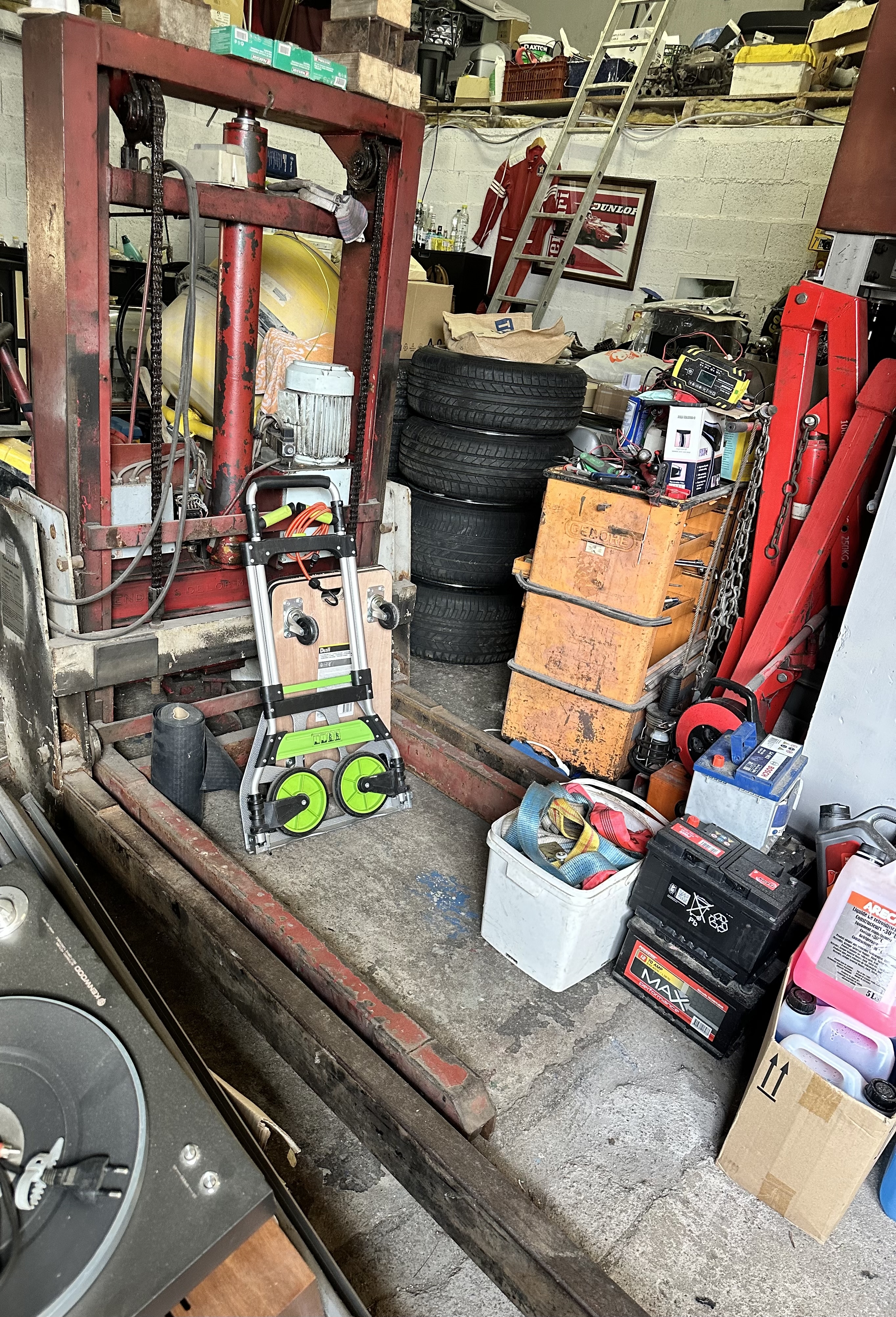

Bonjour à tous,
je remonte ce post car je suis en plein travaux chez moi, et je compte me refaire un beau garage tout cool avec pont.
Pour la petite histoire j'ai arrêté mon activité de de négociant préparateur en 2017 mais j'ai gardé l'essentiel du matériel, de ce côté la aucun soucis.
Le petit détail c'est que, l'animal fourbe, ma femme, 😁, lors d'une discussions ou j'ai dû évoquer le fait que nous pourrions utiliser les 60M2 principal de l'ancien garage en pièce de vie, a enregistré l'information...
Et donc maintenant la créature a décidé que 2024 serait l'année des travaux...
Du coup je me retrouve avec presque encore 55M2 mais en longueur, soit 4,5m sur un peu plus de 12m de long. Et Pas très haut, 2.5m point bas 3.5m point haut.
Ce qui m'oblige à repenser le système de levage, j'ai jeté un oeil aux posts en parlant, j'ai vu quelques ponts, j'aime bien le Maxjack car il se range facilement, mais il semble être à air.
Par contre j'aurai aimé des infos sur ce pont et d'autres, pour faire le point.
Je précise que j'ai le 380v et d'ailleurs toujours mon vieux Tecalemit mobile 2T mais les fourches sont très hautes pour une voiture basse ce qui implique de préparer l'auto avant, de la poser sur des cales.
D'ailleurs à ce propos, sur la vidéo de présentation du Maxjack https://maxjax-europe.com/fr/  je me demande comment ils font pour lever la voiture sans préparation...
Alors et vous? Vous avez quoi?
Pour le fun, mon ancestral pont roulant... Désolé pour le foutoir, c'est en plein travaux partout !
