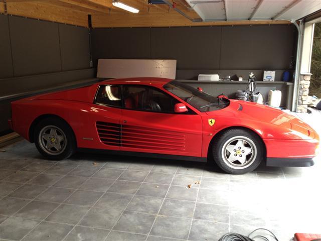

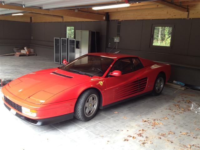

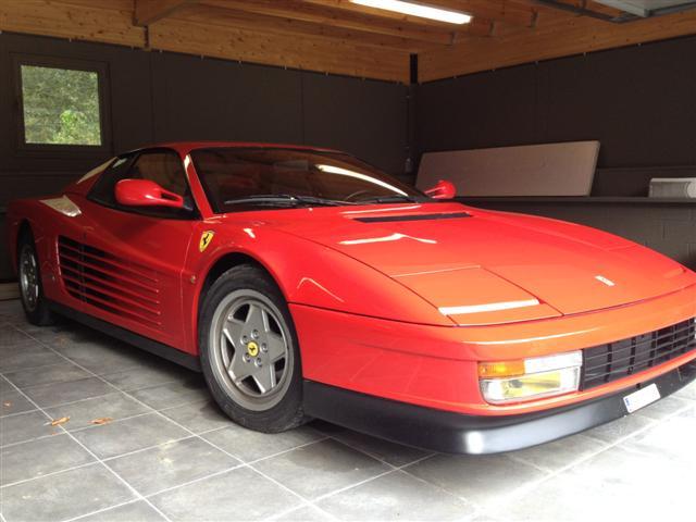

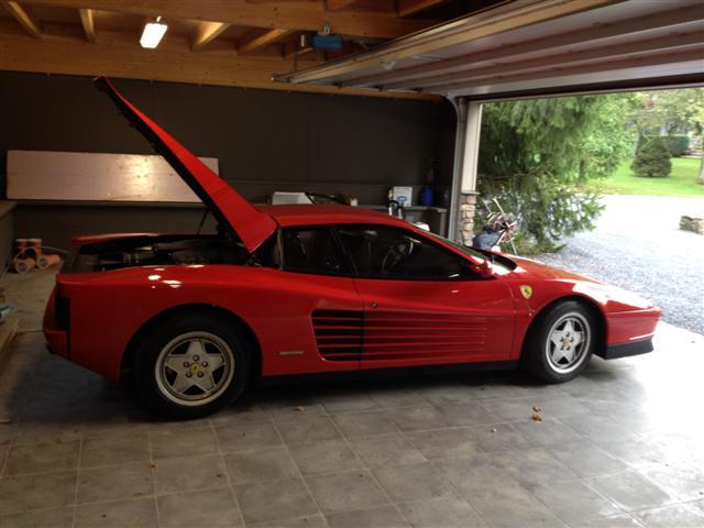

J'ai vite pris quelques photos ce midi de ma belle endormie...
Vraiment désolé de la pauvre qualité, mais photos avec Iphone, et comme elle ne démarre pas je ne sais pas la sortir... je vous promets que je me rattraperai et vous enverrai des photos correctes rapidement...
Une dernière chose, elle est vraiment dans son jus... la carrosserie est parfaite, mais les jantes ont mangé du trottoir (le propriétaire roulait très très peu avec,.. mais il avait presque 80 ans...), je devrais faire restaurer les jantes en hiver (de plus, elles sont pleines de traces noires (doigts) depuis changement des pneus,... je ne les ai pas lavées depuis...)

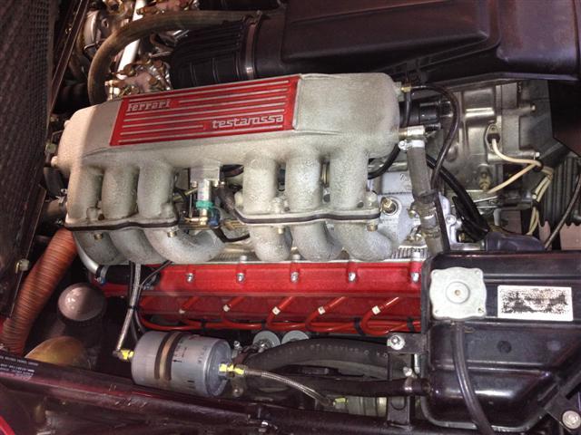

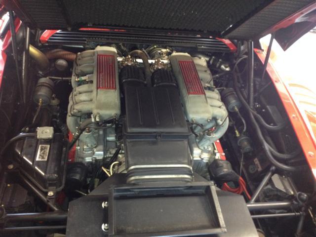

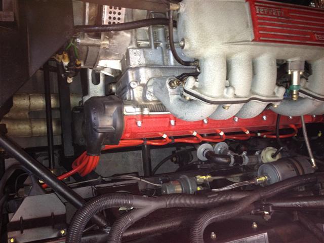

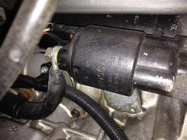

Les entrailles de la bestiole:
post-8361-0-02028700-1411399518_thumb.jp
post-8361-0-03875000-1411399391_thumb.jp
post-8361-0-87881000-1411399366_thumb.jp
post-8361-0-08411700-1411399401_thumb.jp
Est-ce bien le démarreur?, me semble bien petit...
post-8361-0-91047600-1411399450_thumb.jp

Plus 1, le démarreur n'est peut être pas en cause.
Référence du démarreur chez Ferrari  120967 ,référence Bosch 0 001 110 004, est également installé sur la Mondial 3.2 et sur la 328 !
Le solénoïde référence 2 339 303 286
Le plateau porte charbons référence 1 004 336 404
Les paliers référence 1 000 301 056
Le pignon référence  1 006 209 528
La fourchette référence 1 001 933 111
