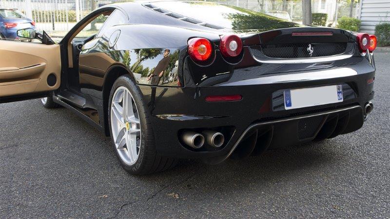

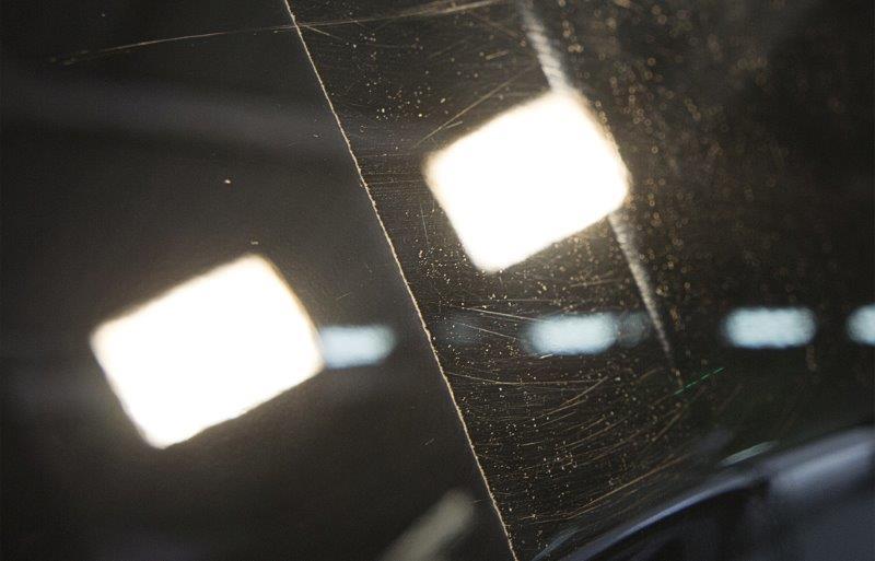

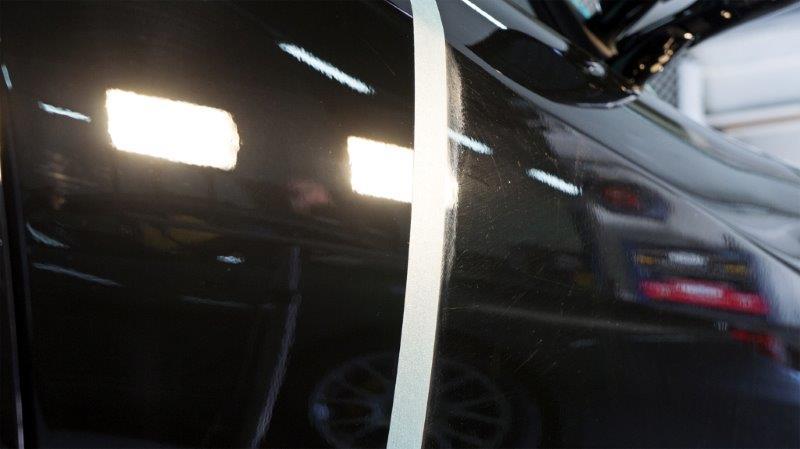

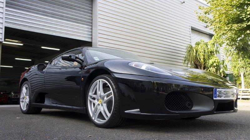

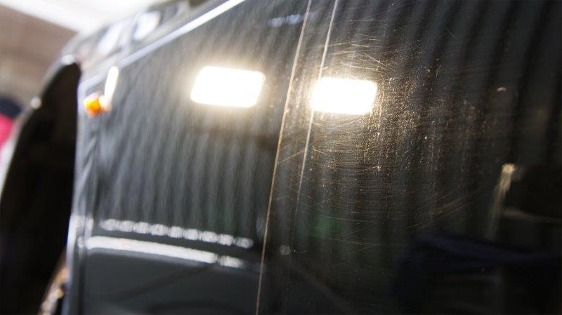

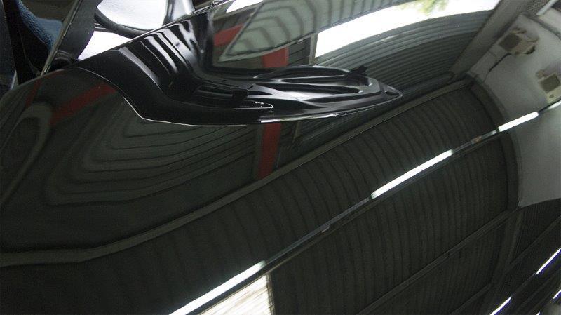

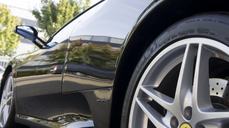

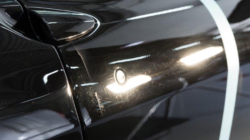

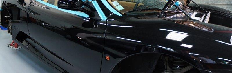

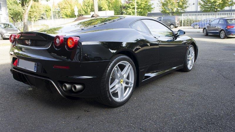

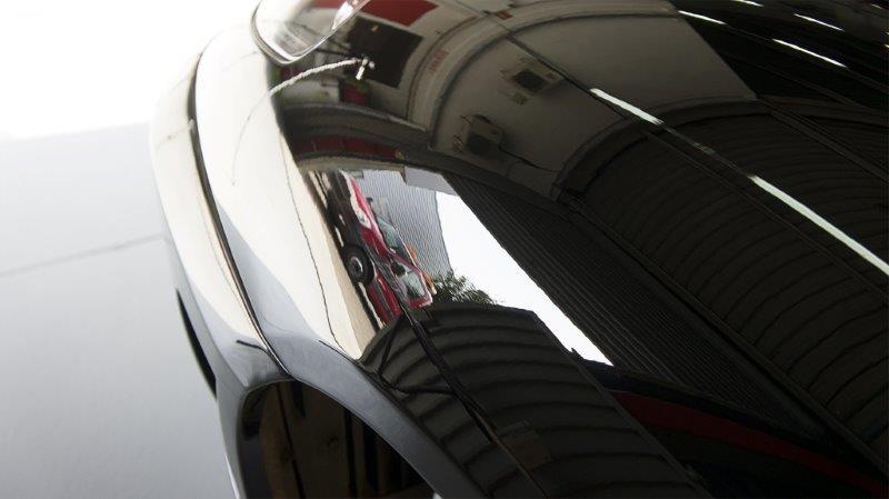

Un rêve de gosse 44 Signaler ce message Posté(e) le 20 octobre 2014 bonsoir à tous !!! Après une 1er sortie dans la Vallée de Chevreuse bien agréable avec Vanessa , Franck et certains membres de Ferrarista , j'avais envie de vous faire partager mon expérience pour le DETAILLING sur Paris !!! n'ayant aucune connaissance , j'ai commencé a chercher sur le site Ferrarista ( et ailleurs ) comment redonner la plus belle robe à la belle , sans pour autant modifier l'origine !!!. j'ai assez vite découvert sur le site le travail de DETAILING effectué sur TOULOUSE avec une F355 jaune ...par Cédric et j'ai compris que je souhaitais trouver son homologue sur Paris !!! Ayant poster sans avoir véritablement de réponse sur le site , j'ai donc appelé Cédric TOULOUSE qui m'a indiqué AUTOSPA sur la région parisienne , le jeune Sébastien qui selon lui était aussi expert pour nos belles !!!! Rdv pris chez FIORANO Racing... et je rencontre Sébastien Assez Discret au départ , je sentais un passionné-maniaque dans son comportement ... et cela "collait " bien à mes souhaits !!! J'arrive avec mes petites notes pour lui expliquer mes attentes et pour corriger tous les défauts.... rien n'ai trop beau quand c'est nouveau... je la souhaitais plus belle que sortant du concessionnaire !!!! voici donc les défauts : micro-rayures a outrance différentes bosses , dont une dans un "plis" de l'aile jantes marquées et abimées ( trottoirs ) parechoc " vive les gravillons sur le noir" légère accroche sur le cuir du tableau de bord et j'en passe... Sébastien me confirme qu'il faudra un peu de temps , mais que tout cela est réalisable !!! je décide donc de lui laisser la belle !!! impatient malgré tout du résultat !!! avant / après : la carrosserie est mieux que neuve !!! plus aucune bosse .........))) un miroir sans rayures !!!! les jantes ont été enlevé ,refaites & repeintes.... mieux que neuves !!! le tableau de bord ne laisse plus apparaitre aucune marque... l'intérieur est parfait le parechoc avant sans nouvelles peintures a été repris point par point par Sébastien... je vous laisse seul juge , mais les photos seront bien plus parlantes !!! un grand merci à Sébastien qui a réussi à me rendre une voiture proche du neuf .......))) sans le budget d'une neuve.))) Max Citer Partager ce message Lien à poster Partager sur d’autres sites
Oliv 11 487 Signaler ce message Posté(e) le 20 octobre 2014 Vraiment bien revenue, elle etait vachement microrayee, sur du noir c'est souvent le cas. En tout cas le resultat à l'air niquel 1 Citer Mon post de présentation principal F430 : https://www.ferrarista.club/forum-ferrari/forums/topic/6079-la-f430-de-ce-chacal-doliv/?hl=%2Bnouvel%2B%2Babonné Présentation 308 GTB QV : https://www.ferrarista.club/forum-ferrari/forums/topic/6934-une-308-pour-tenir-compagnie-à-la-f430/?hl=%2Bpour%2B%2Btenir%2B%2Bcompagnie Partager ce message Lien à poster Partager sur d’autres sites
Un rêve de gosse 44 Signaler ce message Posté(e) le 20 octobre 2014 oui ...!!!! avec les photos !! c'est flagrant mais pour aoivr fait 1500km avant et l'avoir souvent regardé... je t'avoue qu'il fallait avoir le nez dessus avec lumière pour vraiment le constater... le noir DAYTONA selon Sébastien est très fragile... beau ..mais fragile et les micro-rayure avec spot sur le noir... c'est fou !!!! Citer Partager ce message Lien à poster Partager sur d’autres sites
