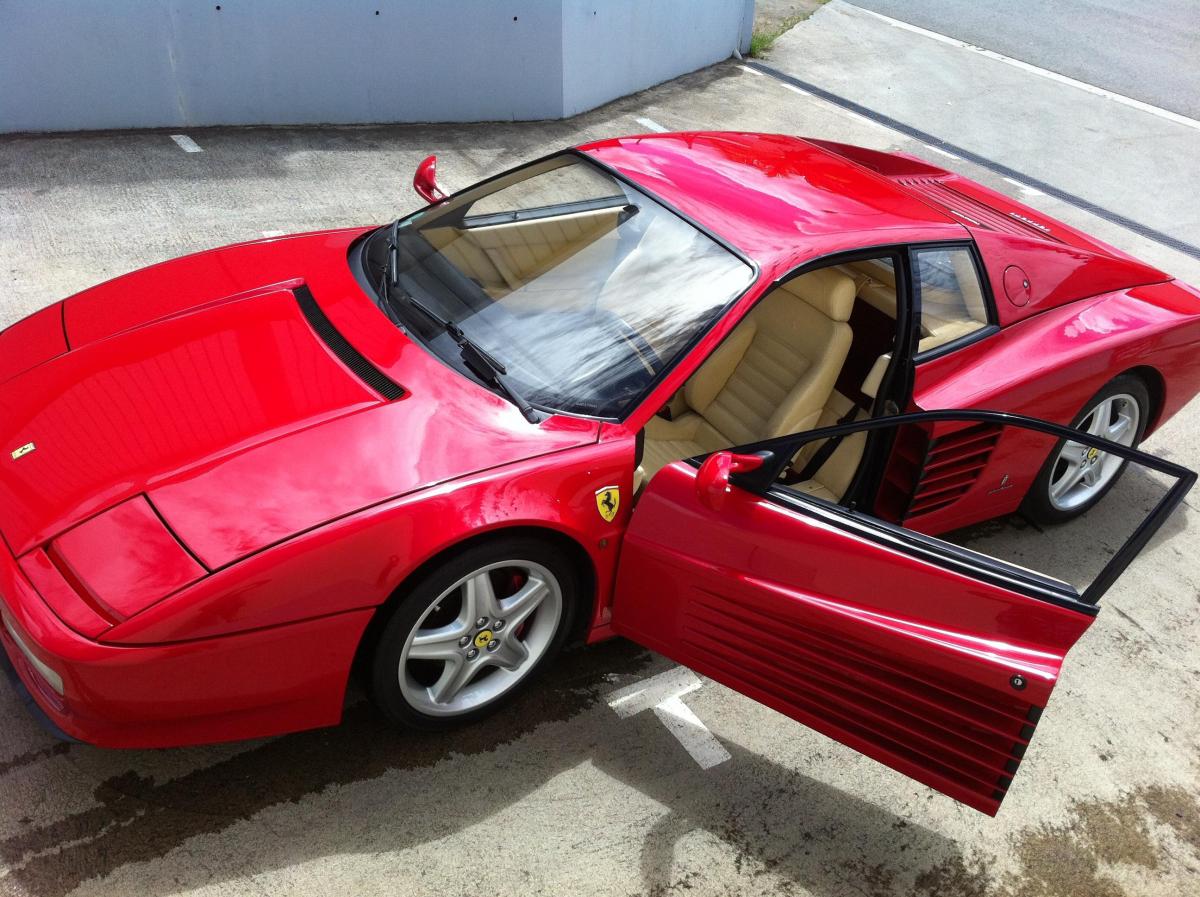

Alchiemist • Ferrari 512 TR Tifosi Ferrarista • 11 ans Ferrarista Report post Posted November 10, 2014 Bonjour à tous,Ma 512TR part en peinture la semaine prochaine.Mon peintre a bien récupéré la référence Rosso Corsa sur le sticker jaune sous lecapot avant et a, selon cette référence, fait des essais sur un support qu'on aensuite comparé avec la teinte actuelle de ma carrosserie.La différence est flagrante, le rouge de la voiture plus clair et vif (couleursang d'artère si je peux dire), celui du test plus sombre (rouge sang de veinesi je continue sur ma comparaison Dexter). Je préfère de loin celui de ma voiture (cf photo), ce qui veut dire qu'on vadevoir retrouver cette teinte " à la louche" en faisant des essais.Ca m'interpelle que la référence de la voiture ne corresponde pas : peinture déjàrepeinte " à la louche »? (auquel cas elle me plait quand même)...erreur de sticker? erreur du peintre?Je suis preneur de vos avis et conseils sur ce sujet !!Merci d'avance ! Quote Share this post Link to post Share on other sites
Oliv • Adhérent Ferrarista • 12 ans Ferrarista Report post Posted November 10, 2014 Pour chaque teinte il y a un numero et il faut savoir qu'il y a un nuancié avec 3 variantes par teinte, il faut que ton carrossier regarde celle qui correspond avec le nuancier. 1 Quote Mon post de présentation principal F430 : https://www.ferrarista.club/forum-ferrari/forums/topic/6079-la-f430-de-ce-chacal-doliv/?hl=%2Bnouvel%2B%2Babonné Présentation 308 GTB QV : https://www.ferrarista.club/forum-ferrari/forums/topic/6934-une-308-pour-tenir-compagnie-à-la-f430/?hl=%2Bpour%2B%2Btenir%2B%2Bcompagnie Share this post Link to post Share on other sites
bernard • Tifosi Ferrarista • 15 ans Ferrarista Report post Posted November 11, 2014 Normalement , la référence pour les 512 est FER 300/9 Rosso Corsa ? Quote Share this post Link to post Share on other sites
David 84 • Ferrari 348 TB Adhérent Ferrarista • 13 ans Ferrarista Report post Posted November 11, 2014 Normalement , la référence pour les 512 est FER 300/9 Rosso Corsa ?Tu es sur de toi ? J'aurai penché pour FER 300/12 !!!! Quote Ferrari 348tb #93317 , Ferrari 328 GTS #77637Notre histoire - 348 en photo - Essai longue durée sur Ferrarista par Franck Share this post Link to post Share on other sites
joel • Ferrari 348 TS Adhérent Ferrarista • 14 ans Ferrarista Report post Posted November 12, 2014 demande a ton peintre qu'il la flash,les fournisseurs de peinture ont un appareil pour retrouver labonne teinte en se prenant sur la voiture. Quote Share this post Link to post Share on other sites
speedy • Ferrari 328 GTB Tifosi Ferrarista • 14 ans Ferrarista Report post Posted November 12, 2014 joel, (le) 12 Nov 2014 - 07:27, a écrit :demande a ton peintre qu'il la flash,les fournisseurs de peinture ont un appareil pour retrouver labonne teinte en se prenant sur la voiture.Oui, c'est ce qu'il faut faire si les peintres ont les appareils "qui vont bien"...Une peinture vieillit et la teinte d'origine change forcément, selon pas mal de facteurs, les U.V par exemple, mais il y en a d'autres: la voiture "dort" elle dans un garage où il y a la lumière du jour ou pas, sous une housse ou pas, etc...La qualité des pigments joue aussi: ceux qui ont fait des maquettes d'avion parmi nous savent que certaines teintes sont réputées pour être très instables: la teinte de camouflage des avions américains de l'U.S Army Air Corps appelée "Olive Drab" par exemple n'est jamais identique d'un avion à l'autre.Ensuite, pour les Ferrari de cette période tu as le fait que le fabricant d'origine de la peinture, Glasurit, n'existe plus. Et tu as aussi, comme d'autres l'ont déjà souligné, le fait que le "Rosso Corsa" changeait de nuance tous les trois ans environ: ta voiture est-elle en 300/9 ou 300/12 comme évoqué ci-dessus?Enfin, le peintre en question (que je ne connais pas) est-il compétent en matière de Ferraris? Il y a l'ami Hervé sur ce forum qui lui, en connait un rayon à ce sujet... Quote Share this post Link to post Share on other sites
