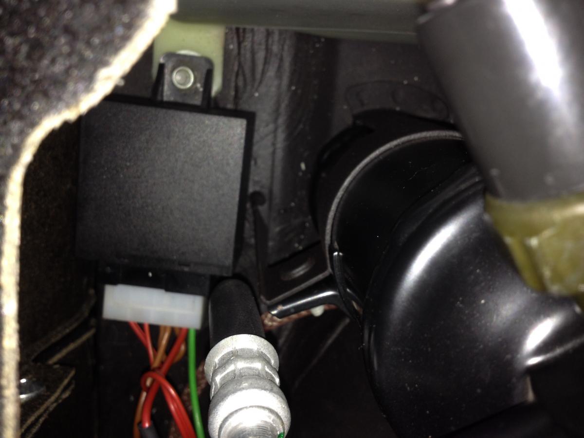

Salut, est ce que quelqu un sait a quoi sert ce relais, assez gros, tenu par une vis, a l avant droit de la 348, derriere la bouteille deshydrateur de clim, en dessous de la moquette, le miens se fait des phases, il de met a marcher tout seul pendant des heures...
Si vous avez des infos, merci!!!
(Au cas ou j peux faire une photo)

post-8496-0-28347400-1420898228_thumb.jp
post-8496-0-52663600-1420898263_thumb.jp

Fort possible, tente de suivre les fils  ou a minima si tu as une led  d'alarme de voir si le meme type de fils sur les broches.

Ne serait ce pas ce relais : Ferrari 348 TB (1993) - DOOR LOCKING ELECTRIC BOARD
Part No. 139522
n° 3 sur le plan ?

Il y a un sujet à ce propos sur FerrariChat
Le relais mis en cause serait la référence : Relay Ferrari 348 TS 2043018 549.197

Eux, ne disent pas ou il se trouve, par contre ta référence va surement m aider, je vais le sortir voir...
