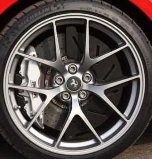

alex 27 Signaler ce message Posté(e) le 27 juin 2011 Bon, je me pose la question depuis pas mal de temps sans avoir une véritable réponse à mon interrogation: A quoi sert ce truc ? (je parle du bout de tôle rainuré qui entoure le disque) Au départ, je pensais à un protecteur contre les graviers, cailloux ou autre pour éviter la casse de ces si chers (chères?) disques. Puis je me suis dit que c'était un moyen de ventiler (et de refroidir ?) les disques. Puis au final je m'arrête sur un moyen de garder l'ensemble céramique (disques et plaquettes) à T°... sans véritable conviction... Et vous, vous en pensez quoi ? Citer Partager ce message Lien à poster Partager sur d’autres sites
Trois cinquante cinq 3 407 Signaler ce message Posté(e) le 27 juin 2011 Bonne question alex,je pense à une protection ventilée,mais ...sans conviction ??? Citer Partager ce message Lien à poster Partager sur d’autres sites
phc 9 Signaler ce message Posté(e) le 27 juin 2011 Lorsque je l' ai achetée, j'ai bien entendu posé la question au vendeur qui m a répondu que celà servait à " une ventilation trés élaborée des disques et des plaquettes " réponse commerciale ? réponse inventée ? réponse réelle ? je ne sais pas qui pourrait nous donner la réponse vraie . phc Citer Partager ce message Lien à poster Partager sur d’autres sites
Franck 7 107 Signaler ce message Posté(e) le 27 juin 2011 Ce qui est certain, c'est que suite à la première version des CCM (Ferrari Enzo et Ferrari Challenge Stradale), les Ferrari FXX et Ferrari 599XX sont équipées de donuts empêchant de petits débris de pénétrer et d'endommager les CCM. Comme l'autre inconvénient des CCM est qu'ils s'abîment lorsqu'ils sont chauds, et qu'à priori un donuts complet comme les premiers proposés, n'améliore pas l'évacuation de la chaleur, au contraire, peut être que cette version essaie de pallier les deux : protéger des débris présents sur la route (petits cailloux par exemple) et assurer une meilleure ventilation. Mais ce n'est qu'une supputation et non la réponse définitive. Citer 👉 Vous aimez Ferrari ? Passez de spectateur à acteur. Devenez Adhérent Ferrarista.club et vivez l’expérience complète. Partager ce message Lien à poster Partager sur d’autres sites

fairline 1 335 Signaler ce message Posté(e) le 28 juin 2011 humm .. ventiler / refroidir.. je ne pense pas.. la raison d'être d'un disque en C/C étant justement d'être efficace quelle que soit le nombre et l'intensité des freinages. Par contre, je pencherais plus sur la protection des disques, sachant que le moindre gravillon peut les mettre "out".. Citer Partager ce message Lien à poster Partager sur d’autres sites
bernard 2 959 Signaler ce message Posté(e) le 28 juin 2011 humm .. ventiler / refroidir.. je ne pense pas.. la raison d'être d'un disque en C/C étant justement d'être efficace quelle que soit le nombre et l'intensité des freinages. Par contre, je pencherais plus sur la protection des disques, sachant que le moindre gravillon peut les mettre "out".. +1 Citer Partager ce message Lien à poster Partager sur d’autres sites
alex 27 Signaler ce message Posté(e) le 28 juin 2011 humm .. ventiler / refroidir.. je ne pense pas.. la raison d'être d'un disque en C/C étant justement d'être efficace quelle que soit le nombre et l'intensité des freinages. Par contre, je pencherais plus sur la protection des disques, sachant que le moindre gravillon peut les mettre "out".. Je ne partage pas, car il n'y en a pas sur les 458... et si c'était vraiment le cas, Ferrari les aurait mis pour limiter les frais de garantie. Et malheureusement, les freins CC se dégradent rapidement quand tu sors de leur T° de fonctionnement. Alors que cette GTO qui a un surpoids important par rapport à une 458 qui seule a cette tole me pousse à penser à un système de refroidissement. Citer Partager ce message Lien à poster Partager sur d’autres sites
Franck 7 107 Signaler ce message Posté(e) le 28 juin 2011 Voici le fameux donuts dont je parlais qui est présent sur la 599XX : C'est relativement similaire non ? Il est là seulement pour éviter aux débris/détritus d'abimer les freins CCM. Citer 👉 Vous aimez Ferrari ? Passez de spectateur à acteur. Devenez Adhérent Ferrarista.club et vivez l’expérience complète. Partager ce message Lien à poster Partager sur d’autres sites
alex 27 Signaler ce message Posté(e) le 28 juin 2011 Je ne connaissais pas cette pièce sur la XX. Je ne vois donc pas pourquoi la XX embarquerait un système permettant "d'économiser un vulgaire jeu de disques", plus ca va, plus une fonction T° se profile. Par contre, on voit que là il protège intégralement le disque, à la différence de celui de la GTO, donc cela veut dire que le besoin de la voiture de série était moins important... Pour info la FFour n'en a pas non plus Citer Partager ce message Lien à poster Partager sur d’autres sites

fmhc 13 Signaler ce message Posté(e) le 7 juillet 2011 La fonction des wheels donuts est à ma connaissance uniquement d'améliorer le refroidissement des freins. Sur les 599xx, les wheels donuts sont du même type que ceux des 599 GTO. La photo au dessus présente le modèle de présentation de la 599xx et non un modèle définitif. A noter qu'à cause de problèmes techniques, ils ont été retirés sur quasiment toutes les 599xx. Citer Partager ce message Lien à poster Partager sur d’autres sites
alex 27 Signaler ce message Posté(e) le 8 juillet 2011 A noter qu'à cause de problèmes techniques, ils ont été retirés sur quasiment toutes les 599xx. Tu en sais plus ? quel genre de pb techniques ? non lié à la T° ? Citer Partager ce message Lien à poster Partager sur d’autres sites
geo27 2 621 Signaler ce message Posté(e) le 8 juillet 2011 La fonction des wheels donuts est à ma connaissance uniquement d'améliorer le refroidissement des freins. Sur les 599xx, les wheels donuts sont du même type que ceux des 599 GTO. La photo au dessus présente le modèle de présentation de la 599xx et non un modèle définitif. A noter qu'à cause de problèmes techniques, ils ont été retirés sur quasiment toutes les 599xx. Bienvevue par ici Thomas.... C'est surement à cause de çà : (Je me suis permis ta photo...) Citer Partager ce message Lien à poster Partager sur d’autres sites
fmhc 13 Signaler ce message Posté(e) le 10 juillet 2011 A noter qu'à cause de problèmes techniques, ils ont été retirés sur quasiment toutes les 599xx. Tu en sais plus ? quel genre de pb techniques ? non lié à la T° ? On m'avait expliquer de façon succincte, mais je ne me souviens plus très bien. Je crois que c'était les pièces qui se fissuraient. Mais apparemment c'est pas bien méchant vu qu'ils les ont laissé sur certaines. Citer Partager ce message Lien à poster Partager sur d’autres sites
Franck 7 107 Signaler ce message Posté(e) le 10 juillet 2011 On m'avait expliquer de façon succincte, mais je ne me souviens plus très bien. Je crois que c'était les pièces qui se fissuraient. Mais apparemment c'est pas bien méchant vu qu'ils les ont laissé sur certaines. Bienvenue sur Ferrarista.fr et merci pour ces précisions ! Citer 👉 Vous aimez Ferrari ? Passez de spectateur à acteur. Devenez Adhérent Ferrarista.club et vivez l’expérience complète. Partager ce message Lien à poster Partager sur d’autres sites
alex 27 Signaler ce message Posté(e) le 11 juillet 2011 N'ayant toujours pas de réponses qui me satisfassent, j'ai un peu regardé sur le net: Tout d'abord j'y ai trouvé une nouvelle solution possible: besoin aérodynamique comme l'avait inauguré la F1 de 2009 (qui ont été interdit d'ailleurs peu après) Il me semble d'ailleurs que le nom Donuyts proviennent de ce temps. J'en arrive donc à la conclusion que vu les ouvertures de la GTO (ceux de la XX peuvent servir à l'aéro aussi) cette pièce doit avoir la même fonction que cette pièce de F1: donc de canaliser l'air pour améliorer le refroidissement. Je m'en arrête à cette conclusion donc si jamais vous avez d'autres infos Citer Partager ce message Lien à poster Partager sur d’autres sites
geo27 2 621 Signaler ce message Posté(e) le 11 juillet 2011 Ta conclusion est bonne Citer Partager ce message Lien à poster Partager sur d’autres sites
