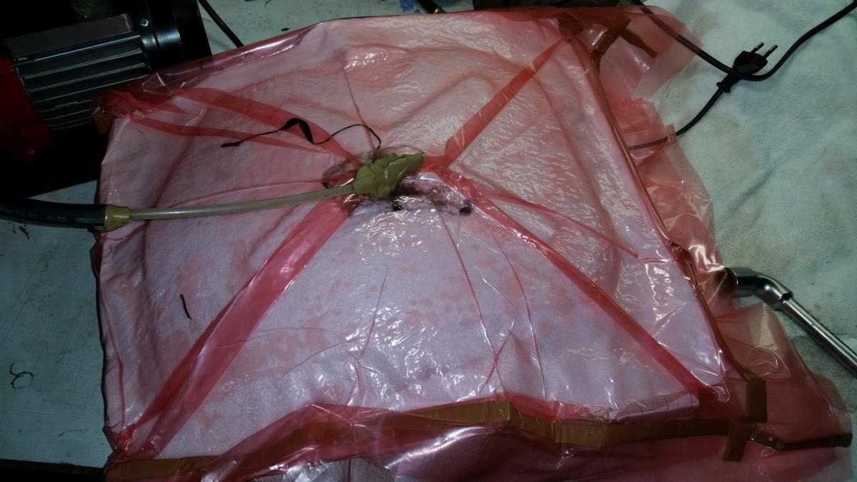

En faisant ma petite révision hivernale je me suis lancé dans une cure d'amaigrissement pour moi et ma 599, j'ai décidé ne plus avoir de plastic sur ma Fefe.
Je suis donc parti à faire tous les plastics en carbone ou en kevlar (bon courage...),
Voici la première étape moule des plastics de passage de roue et réalisation de la première pièce Kevlar... à suivre side skirt, écope d'air cache moteur, dessous de caisse si j'y arrive.

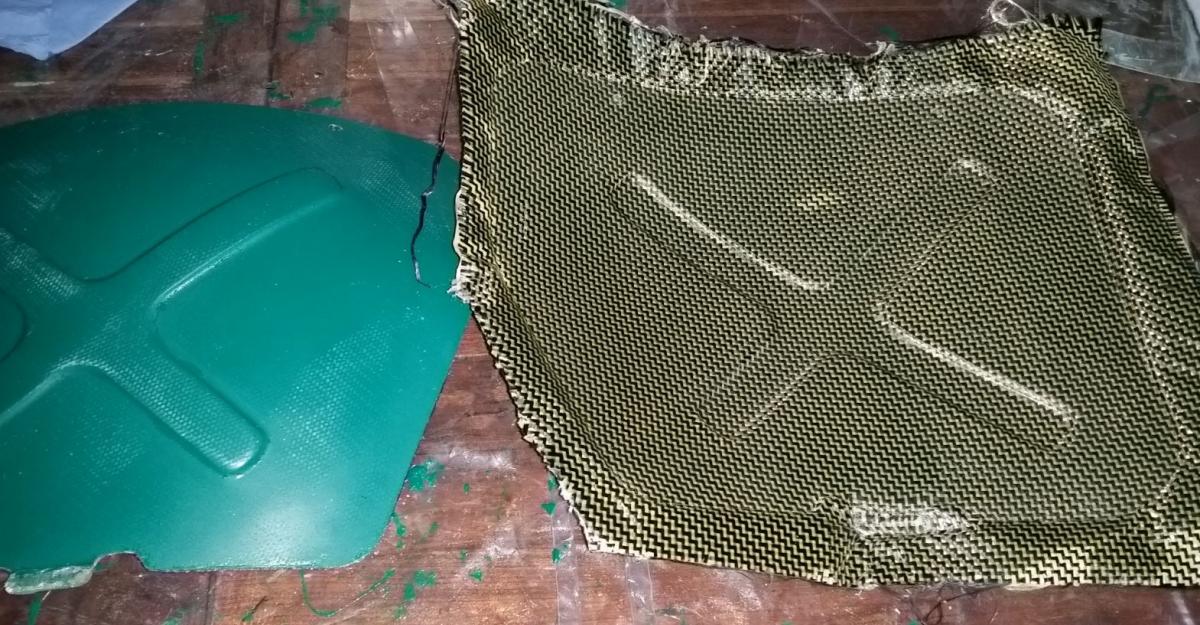

premier resultat
a la hauteur des esperances
230grs =90grs
deux couches de kevlar une couche de carbone

philF355
Normalement , il faut etuver, mais la , pour le moment , les photos ne montrent que du sous vide
superkart78
Pour ce qui est de l'étuve et de la chauffe, je n'ai pas la possibilité de le faire mais ce n'est pas un procédé obligatoire. La performance mécanique est meilleure si on le fait.
Une post cuisson convient tout aussi bien pratiquement le même résultat.
Apres deux pièces réalisées le couple kevlar+ Carbone semble être vraiment la bonne solution.
Je vais utiliser ce mélange (Kevlar+ carbone) sur le bas de caisse si j'y arrive la piece est vraiment grande.
Vraiment pas facile à faire le couple kevlar plus carbone mais les résultats mécaniques, impressionnant....

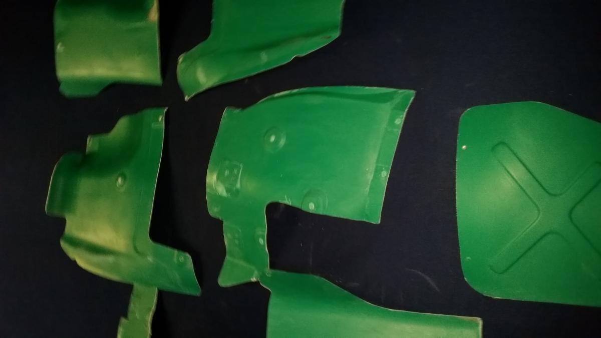

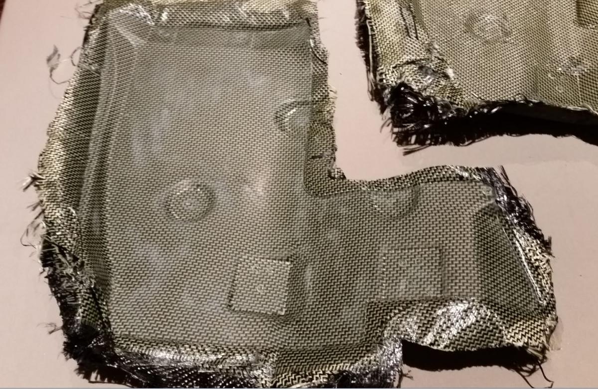

eh bien voila
premier objectif terminé avec un total de 8 pièces.
Je confirme le carbone kevlar beaucoup plus noble que le carbone seul; au moins deux fois plus long a mettre en oeuvre correctement par rapport au carbone pour avoir un beau résultat.
Cf. dernière pièce réalisé que j'ai refait pour reprendre les défauts de la première pièce une peu compliqué réalisée avec la méthode que j utilise pour du carbone pas très réussi quoi que ...
En image direct du démoulage avec les traces de cire encore présente.
Bon découpe final et en avant sous le capot moteur. cache radia carbone en premier
