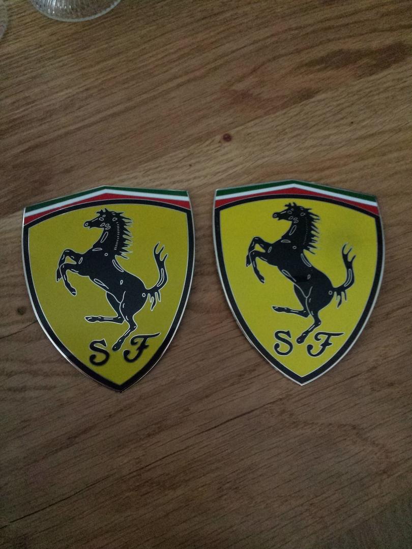

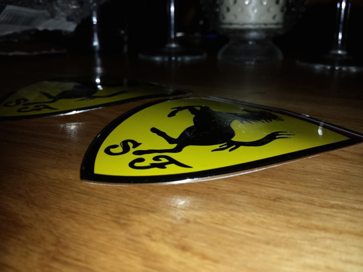

J'ai suivi vos conseils et j'ai reçu les miens (cf annonce le bon coin)
Franchement très beau, la courbure correspond bien à la voiture et c'est tellement plus beau que le plastique d'un autocollant (incroyable qu'on ait pu coller cela sur une aussi belle carrosserie!)
Bref, je suis ravi
Hervé, une question: le vendeur dit de le coller avec de la colle à pare-brise. Toi, tu l'as collé à l'adhésif double face. Que penses-tu de la recommandation du vendeur? pour/contre

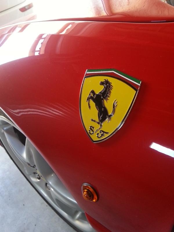

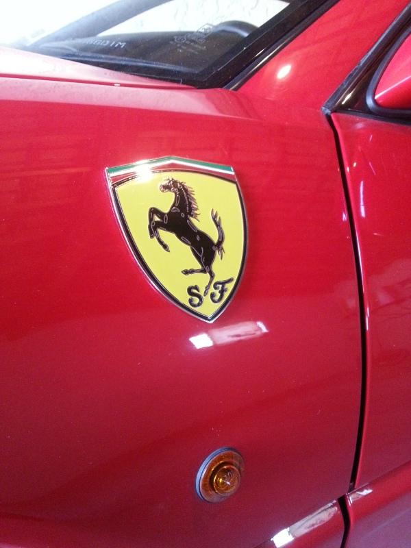

LeMans65 vient de le faire sur la sienne avec un double face Loctite acheté en magasin de bricolage. L'adhésif est transparent avec une matrice de renfort. Du costaud a priori.
LeMans65
Je confirme ! Dégraisser l'envers des écussons et poser plusieurs bandes juxtaposées puis laisser deux bons mm de retrait à découper au scalpel pour que l'adhésif ne se voit pas trop. Je n'ai pas encore suffisamment de recul pour la tenue dans le temps mais ça me semble très costaud.
Ils ont résisté à ma première ballade autour du Castellet ...
Voilà deux photos dont une déjà postée dans mon topic de présentation :

Glyde
J'ai un peu l'impression d'un positionnement pas tout à fait correct.
L'alignement vertical depuis le répétiteur de direction me semble trop juste. De mémoire il doit y avoir un décalage en arrière pour l'écusson.

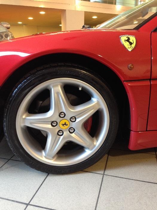

A priori non il ne s'est pas trompé. C'est bien aligné avec le cligno quand je regarde Google image.
post-1926-0-53549100-1425055275_thumb.jp
Glyde
Je confirme, je me suis trompé, après un passage au garage :), j'ai regardé et sur la mienne les écussons sont alignés avec le répétiteur. M'en voulez pas, je reviens d'un déplacement pro et il y a trop longtemps (4 jours) que je n'avais pu la voir en visu..... :D :D :D
MDR ! Tu es excusé :D

Ecussons posés (au double face: merci pour les conseils LeMans65)!
100 fois plus beau que les plastiques. Un Ferrariste heureux!

Ils sont superbes ! Pas posés un peu bas par contre?

Pour les miens, la courbure était quasiment parfaite pour un des côtés mais pour l'autre il a fallut que mon carrossier sorte le maillet pour travailler à l'ancienne.
Il a parfaitement travaillé avec une grande minutie avant chaque coup pour obtenir le galbe parfait.
Collage au double face, une seule épaisseur sur toute la surface. Cela tient très bien et minimise l'épaisseur.
Je pense que la perspective est trompeuse. Je crois qu'ils sont collés à la bonne hauteur (cf Antho).
