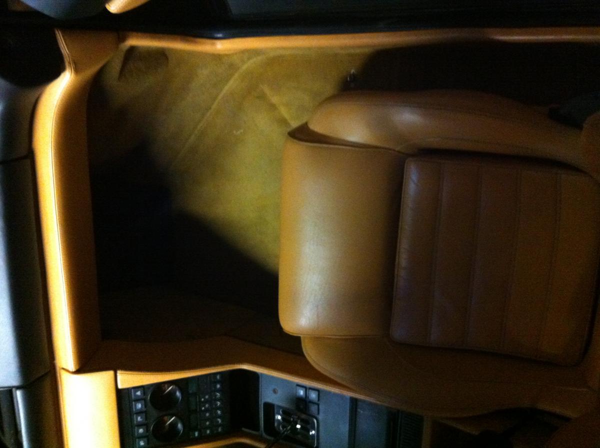

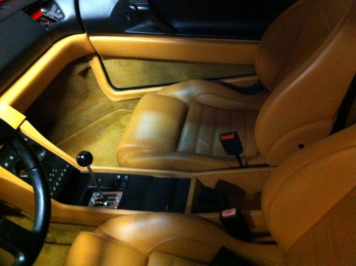

Mika 348 2 360 Signaler ce message Posté(e) le 23 février 2015 Bonjour à tous, Après les plastiques, je vais m'attaquer aux cuirs. Je les nettoie et entretien régulièrement avec des produits de chez MEGUIAR'S (nettoyant + crème) Je veux faire le tableau de bord + siège + panneau de portière + volant ... tout ce qui est en cuir avec les bons produits de façon a les nettoyer pour leur rendre leur odeur et souplesse. Pouvez vous me dire ce qu'il y de mieux selon vous avec les avantages et inconvénients d’après vos expériences:Savon glycériné + huile de pied de bœuf rayon équestre de décathlon? Certain disent que le savon peut habiller les coutures et l'huile trop ramollir le cuir si ce dernier a une bonne tenue (pas trop sec)Produits SWISSVAX (Kit de restauration des cuirs) Dans l'attente de vos retours.Merci Citer Partager ce message Lien à poster Partager sur d’autres sites

Mika 348 2 360 Signaler ce message Posté(e) le 23 février 2015 Merci pour les retours. Comment peut on savoir si le tableau de bord + portières est en cuir ou simili ? Afin de faire le bon traitement. Version 348GTS de décembre 1993. Merci Citer Partager ce message Lien à poster Partager sur d’autres sites
equidae 183 Signaler ce message Posté(e) le 23 février 2015 Attention ne fait pas l'erreur de traiter le tableau de bord et porte avec des produits pour le cuir.il te faut un autre produits special Skai, il faut que je retrouve la societée , car de mon coté je vais devoir rattraper mon erreur . Tu parles de quelle partie du tableau de bord et de quelle partie des portes qui ne serait pas en cuir ? Ce qui est en couleur "tan" / beige sur les photos de Mika348, c'est bien en cuir chez tout le monde non !? Citer Partager ce message Lien à poster Partager sur d’autres sites
Ga68 278 Signaler ce message Posté(e) le 23 février 2015 Sur la 348 les deux Panneau de portes le tableau de bord les caisons arrière egalement Citer Partager ce message Lien à poster Partager sur d’autres sites

Ga68 278 Signaler ce message Posté(e) le 23 février 2015 (modifié) Bon les amis je devais regarder dans mes portes et le panneau central me semble bien être du cuir après contrôle sur le retour encollé .Lorsque j ai fait recoller l arrière des caisson et l'habillage plafond arrière le sellier ma dit que cté du simili Pour le tableau de bord j ai un doute maintenant bien que le produit pour le cuir ne semble pas pénétrer mais juste laisser un voile Modifié le 23 février 2015 par Ga68 Citer Partager ce message Lien à poster Partager sur d’autres sites
Ga68 278 Signaler ce message Posté(e) le 23 février 2015 David j ai bon en disant que tableau. De bord et le panneau haut des porte sont en simili Citer Partager ce message Lien à poster Partager sur d’autres sites
David 84 3 533 Signaler ce message Posté(e) le 23 février 2015 Sur une voiture cuir tan, c'est facile à reconnaitre. Tout ce qui est Tan est cuir, tout ce qui est noir est simili !!! Citer Ferrari 348tb #93317 , Ferrari 328 GTS #77637Notre histoire - 348 en photo - Essai longue durée sur Ferrarista par Franck Partager ce message Lien à poster Partager sur d’autres sites

Mika 348 2 360 Signaler ce message Posté(e) le 24 février 2015 merci pour ces retours. Je vais envoyer un mail à mon concessionnaire FERRARI qui suit la voiture en lui demandant pour le CUIR et SIMILI cuir. peut être qu'il saura. Je vous tiens informé de son retour. Si quelqu'un arrive à avoir une réponse sûre pour les panneau de portières + tableau de bord (partie noire sur mes photos) j'ai compris que tout ce qui est TAN est en cuir + le volant. Citer Partager ce message Lien à poster Partager sur d’autres sites
florent95 1 686 Signaler ce message Posté(e) le 24 février 2015 Les produits gliptone sont top aussi. Citer Ma 360 : http://www.ferrarista.fr/forum-ferrari/index.php/topic/6110-ma-premi%C3%A8re-ferrari-la-360-modena/ Partager ce message Lien à poster Partager sur d’autres sites
F.viola 68 Signaler ce message Posté(e) le 24 février 2015 Tout est en cuir dans les ferrari tableau de bord ,panneaux de portes, sièges . Je ne connais pas de ferrari avec du simili cuir !!!! Citer Partager ce message Lien à poster Partager sur d’autres sites
Ga68 278 Signaler ce message Posté(e) le 24 février 2015 Tout est en cuir dans les ferrari tableau de bord ,panneaux de portes, sièges . Je ne connais pas de ferrari avec du simili cuir !!!!je pense que mon Sellier, meilleur ouvirer de France doit confondre le cuir et le simili mais peut etre as tu raison ,perso le produit cuir ne penetre pas dans la partie haute du tableau de bore et sur les partie haute des portieres , d'ailleur pas la meme decoloration .la texture n'est pas la memeapres la casquette des compteur est en cuir au vue des coutures Citer Partager ce message Lien à poster Partager sur d’autres sites
