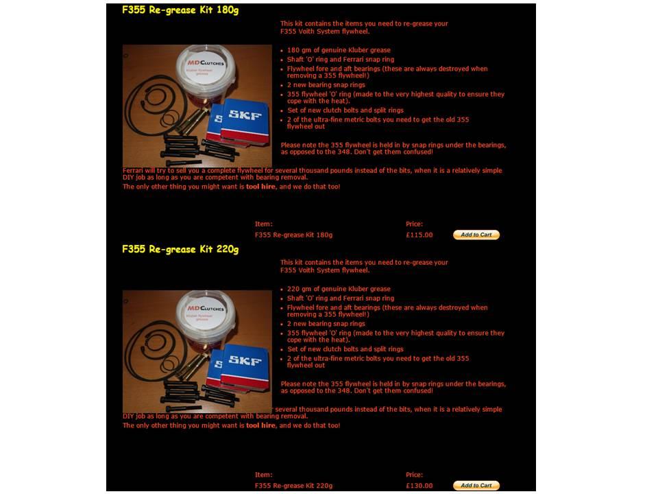

poison rouge 117 Signaler ce message Posté(e) le 25 octobre 2015 Bonjour, est ce que quelqu'un peut me donner une équivalence pour la graisse (Klüber GLK 1301) qui est dans le volant bi masse de la 355 ? J'ai les roulements à changer ! Citer Partager ce message Lien à poster Partager sur d’autres sites
Glyde 1 813 Signaler ce message Posté(e) le 26 octobre 2015 Tu n'as pas trouvé chez les spécialistes? Citer Il faut toujours croire en ses rêves...Ma présentation : http://www.ferrarista.fr/forum-ferrari/index.php/topic/6355-passion-rouge-depuis-toujours/ Partager ce message Lien à poster Partager sur d’autres sites
poison rouge 117 Signaler ce message Posté(e) le 26 octobre 2015 Non, en fait je commence ma recherche. Mais il me semble que ce soit difficile à trouver ! Citer Partager ce message Lien à poster Partager sur d’autres sites
Glyde 1 813 Signaler ce message Posté(e) le 26 octobre 2015 Et ici : http://www.mdclutches.co.uk/ Citer Il faut toujours croire en ses rêves...Ma présentation : http://www.ferrarista.fr/forum-ferrari/index.php/topic/6355-passion-rouge-depuis-toujours/ Partager ce message Lien à poster Partager sur d’autres sites
Glyde 1 813 Signaler ce message Posté(e) le 26 octobre 2015 Le paradis : Citer Il faut toujours croire en ses rêves...Ma présentation : http://www.ferrarista.fr/forum-ferrari/index.php/topic/6355-passion-rouge-depuis-toujours/ Partager ce message Lien à poster Partager sur d’autres sites
segroeg5 40 Signaler ce message Posté(e) le 26 octobre 2015 Et ici : http://www.mdclutches.co.uk/Glyde a raison. Regarde mon message # 4. Ils ont pratiquement tout ce qu'il te faut : graisse, joints, visserie, etc. De plus ils sont sympas, rapides, arrangeants et ... pas cher, enfin pour du Ferrari Citer Partager ce message Lien à poster Partager sur d’autres sites
tifosi101 10 428 Signaler ce message Posté(e) le 26 octobre 2015 C'est une adresse à connaître MDclutches pour les embrayages de nos Féfé Citer Nul homme ne possèdera complètement une Ferrari. Il en sera juste le gardien, pour les générations futures... Partager ce message Lien à poster Partager sur d’autres sites
kitcar 1 821 Signaler ce message Posté(e) le 27 octobre 2015 bonne adresse en effet Citer Partager ce message Lien à poster Partager sur d’autres sites
poison rouge 117 Signaler ce message Posté(e) le 27 octobre 2015 Ayé c'est en commande ! merci à vous, vous êtes des zamours Citer Partager ce message Lien à poster Partager sur d’autres sites
Glyde 1 813 Signaler ce message Posté(e) le 27 octobre 2015 Fais nous un tuto avec photo, c'est toujours très intéressant. Citer Il faut toujours croire en ses rêves...Ma présentation : http://www.ferrarista.fr/forum-ferrari/index.php/topic/6355-passion-rouge-depuis-toujours/ Partager ce message Lien à poster Partager sur d’autres sites
