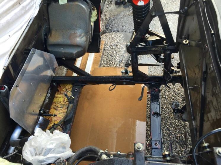

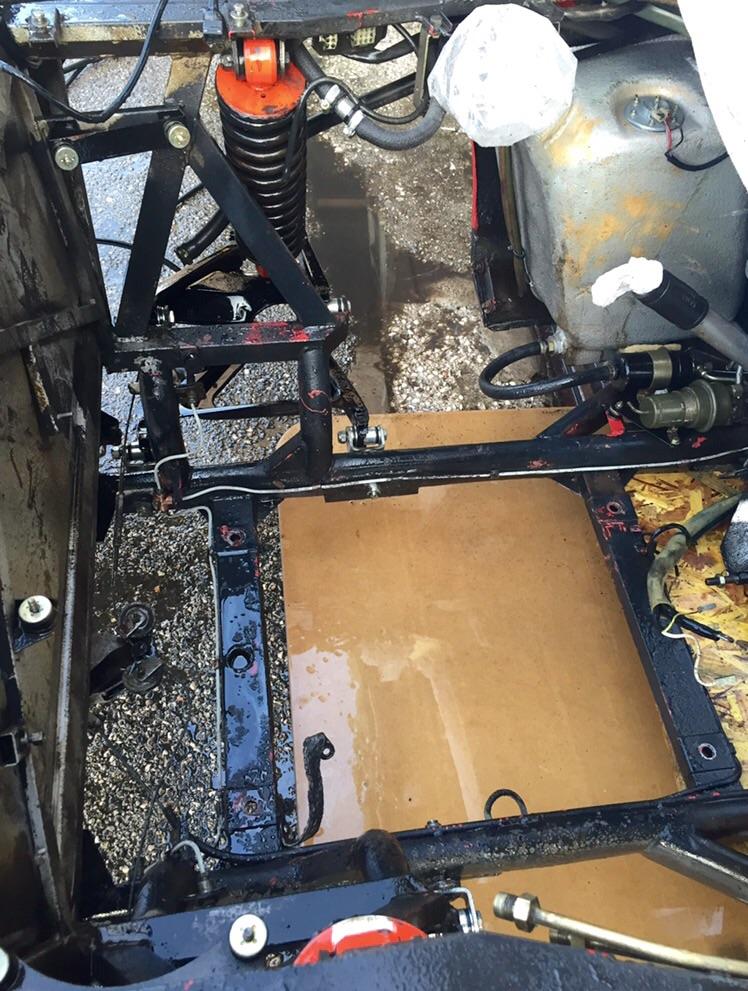

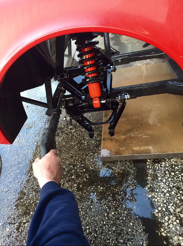

Bonjour à tous,
Quelqu'un aurait il le ral (reference couleur) de la peinture noire qui recouvre le chassis d'une 308. Je pense que cette couleur est la même pour tous les chassis de féfé mais bon..
Car apres le nettoyage du compartiment moteur je voudrais lui donner une couche de peinture pour rajeunir tout ça.
Merci pour vos reponses

Les chassis n'étaient pas fabriqués chez Ferrari, mais chez Vaccari & Bosi, et ils arrivaient déjà peints...avec quoi, je n'en sais rien, mais probablement un anti-rouille quelconque.
Il me semble qu'à certains endroits la peinture est plus épaisse, et un peu granuleuse, et je sais que les Américains utilsent une sorte de Blackson pour ça, peut-être du Würth "Stone Guard".
Pour le reste, n'importe quel noir mat antirouille, de très bonne qualité, devrait faire l'affaire, personne ne viendra te chercher la petite bête pour ça...
