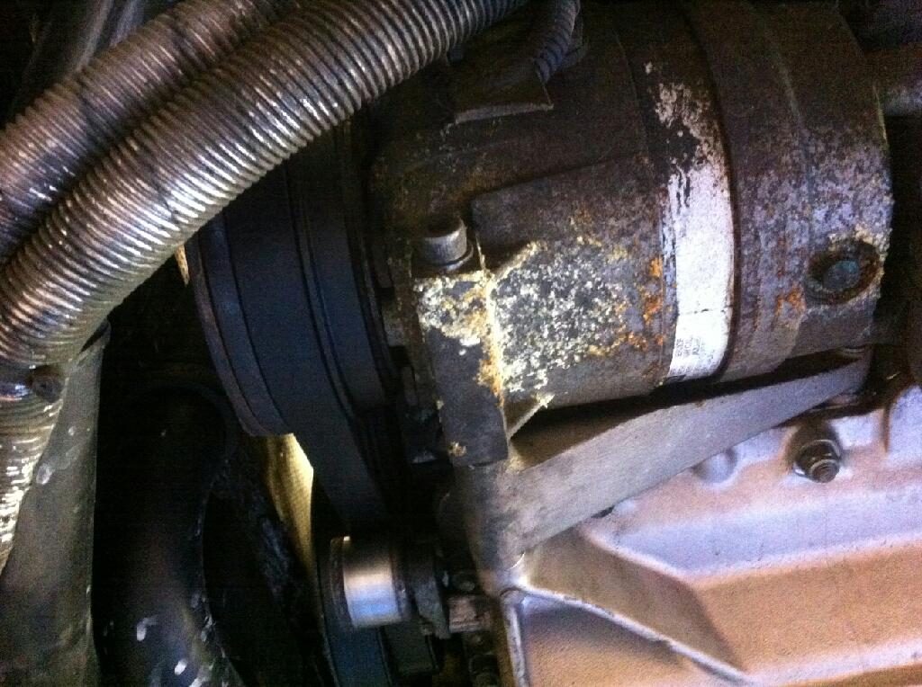

Sur ma 360 la clim fonctionnait très bien à l'achat. Puis le bouton de commande on/off se comportait de manière bizarre il ne conservait pas sa position enfoncé. Puis c'était de l'air chaud même quand je voulais que la ventilation sans clim. Puis je sais plus trop... Puis voilà la gueule du compresseur après mise sur le pont... Depuis que j'ai viré le compresseur (ça alourdi ! :D ) et bien ma ventil fait de l'air frais (température extérieur puisque plis de clim) quand je mets le "manetino" :P sur température mini ou chaud sur température maxi. Bref peut-être ton compresseur en fin de vie.
