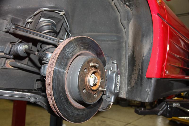

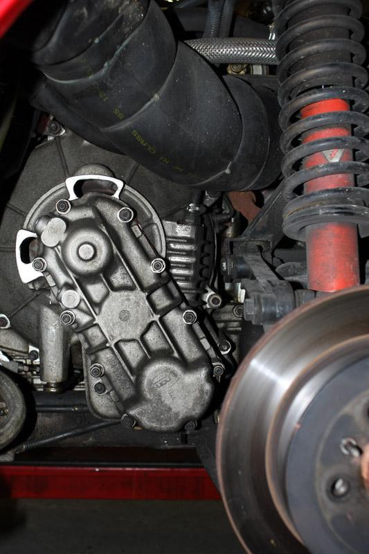

Une de la 328, lors de sa dernière grosse révision. On voit bien le carter de la cascade de pignons et on aperçois également les triangles/silent-blocs. Malgré ses 120000km elle semble avoir mieux vieillie. Je précise que ces photos ont été faite, au démontage, avant nettoyage.
Egalement une photo du train avant de la 348, une fois nettoyé cette fois-ci. Certes les triangles ont perdu de leur superbe et par endroit la peinture est sablée mais rien de méchant malgré ses 90000km. J'avais songé les refaire mais les silent-blocs étant nickel, ont attendra encore une dizaine d'années  :D
Une fois nettoyé, la 328 est sensiblement dans le même état.

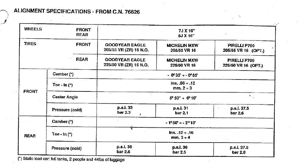

qui dispose des valeurs de réglage de train ? (pincement/chasse/carrossage..etc etc)
car si je dépose tout ce bordel....il va falloir lui faire faire une géométrie "pointue" apres intervention ...

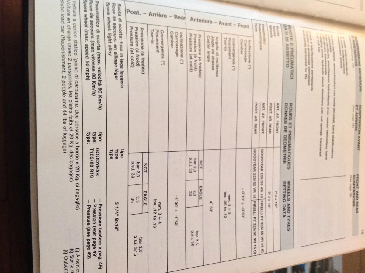

Les valeurs de réglage des trains roulants sont indiquées dans le manuel page 15 pour la série 1

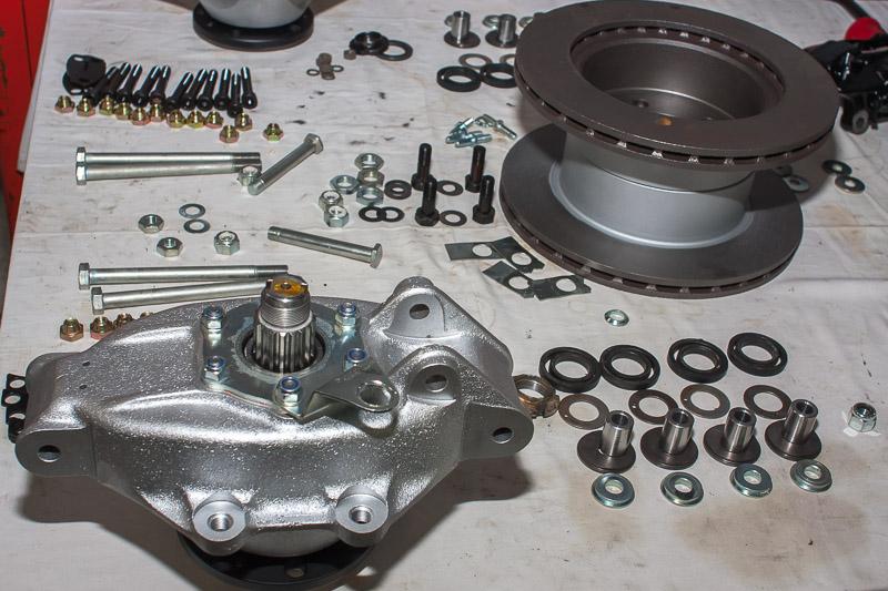

Pour toi, il te faut un kit ABS, même si ta voiture n'en est pas équipée car c'est une série 2 (ABS dispo en option) avec des suspensions modifiées par rapport au série 1.
Alors 1 kit avant et un kit arrière pour ta voiture soit respectivement : £209,95 et £389,95 chez Superformance.
Prévoit aussi tant qu'à y être les rotules (inférieures et supérieurs) £79x2 + £92x2
Les "spring rubber set" £29,95x4, les chapelles d'amortisseurs £58,80x2 .... et tout un tas de vis, écrous caoutchoucs divers et variés.
Si tu as les amortisseurs d'origine, à 80000km.... faut voir.
Bien sur sabler et repeindre les triangles (epoxy)
et pourquoi pas refaire les freins en même temps : rénovation des étriers en changeant les coupelles, vérification des pistons, rectification des disques ou changement si usure...
Bref, la rénovation a un cout non-négligeable mais qui permet d'aider la voiture à bien vieillir.
Je pense, que pour tout refaire bien, avec la MO, il faut compter raisonnablement autour de 4-5000€.... mais tu repars pour 30 ans !!!!

J'étais prêt a faire ma BA de la journée en t'envoyant la photo de la page 15
David 84
J'ai cela qui concerne bien les série 2 mais sous toutes réserves...... si cela peut t'aider et comparer avec ce que ton mécano est susceptible d'avoir.

merci pour le tableau des valeurs

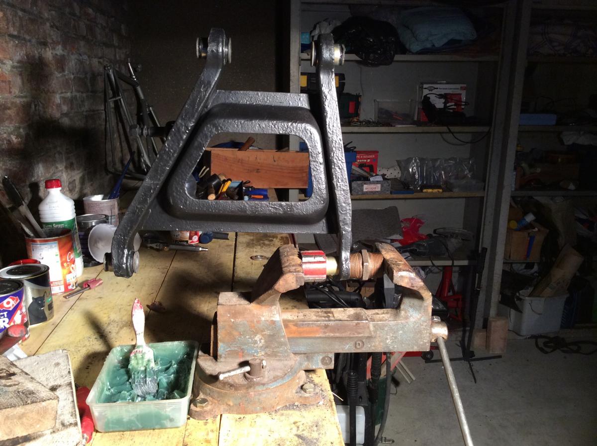

J'ai changé mes silentblocs arriere il y a deux semaines environs
Il faut juste trouver la bonne technique quand on a pas de presse et ça se passe bien
A voir sur la photo pour la mienne
Si t as besoin de plus d'info n'hésite pas

Si tu as un bon étau tu peux le faire toi même comme indiqué sur quelques tutos
Pour le montage il faut juste un tube pour prendre appui sur la collerette pour passer la force sans abîmer le caoutchouc
Comme ceci
