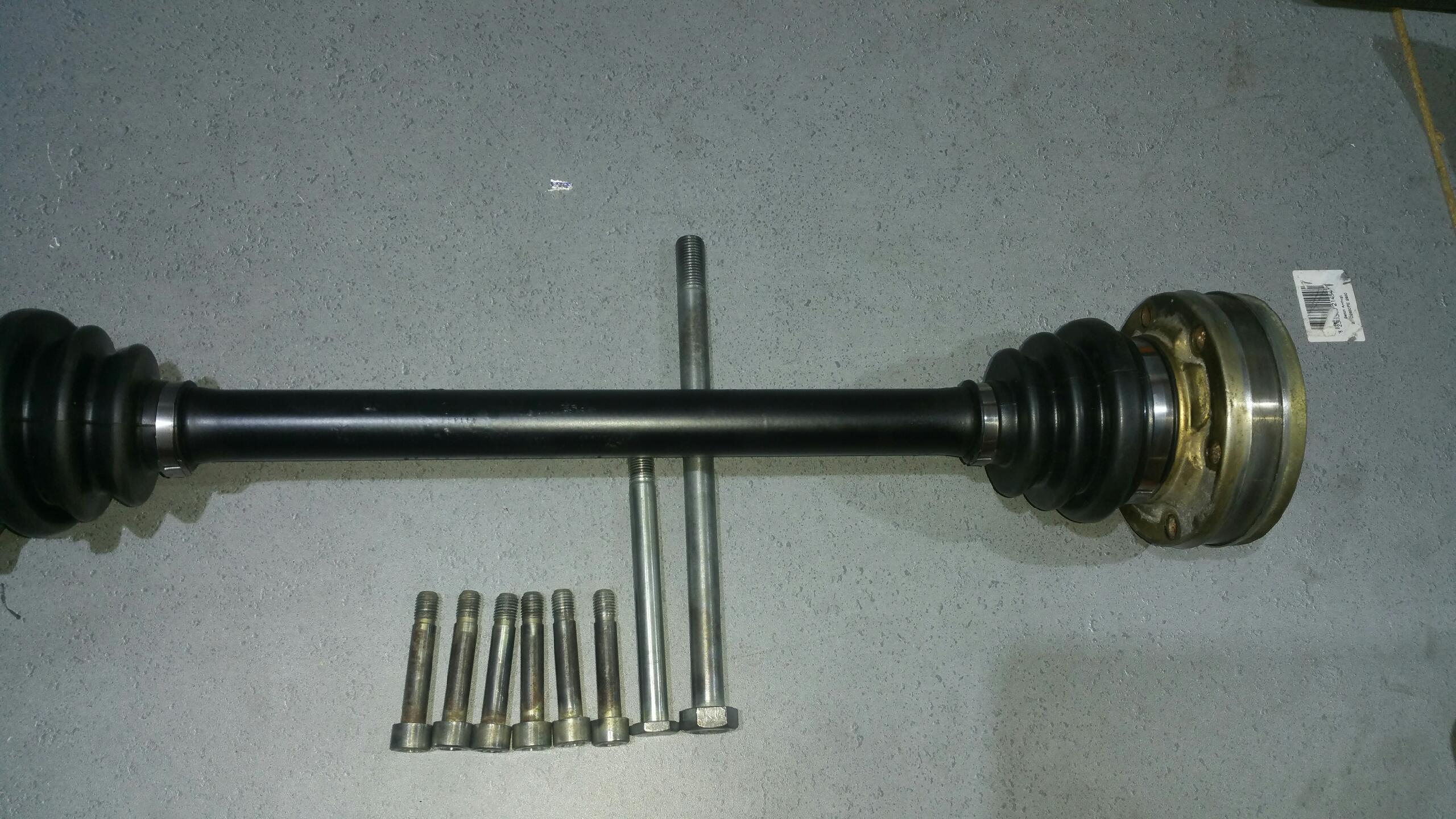

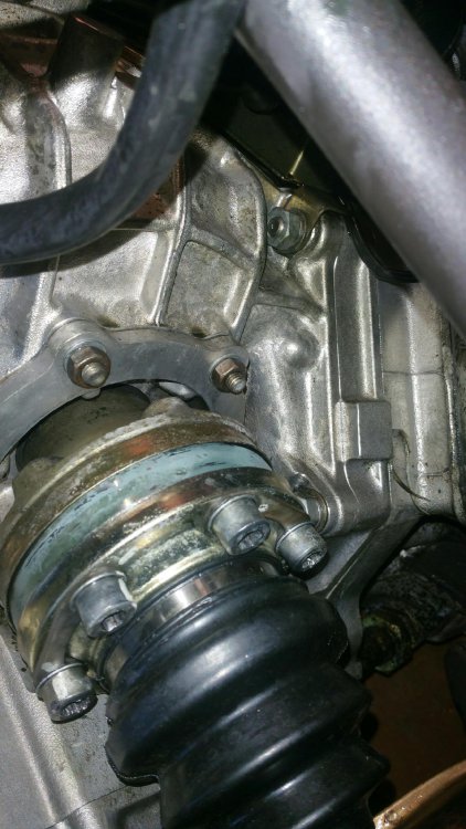

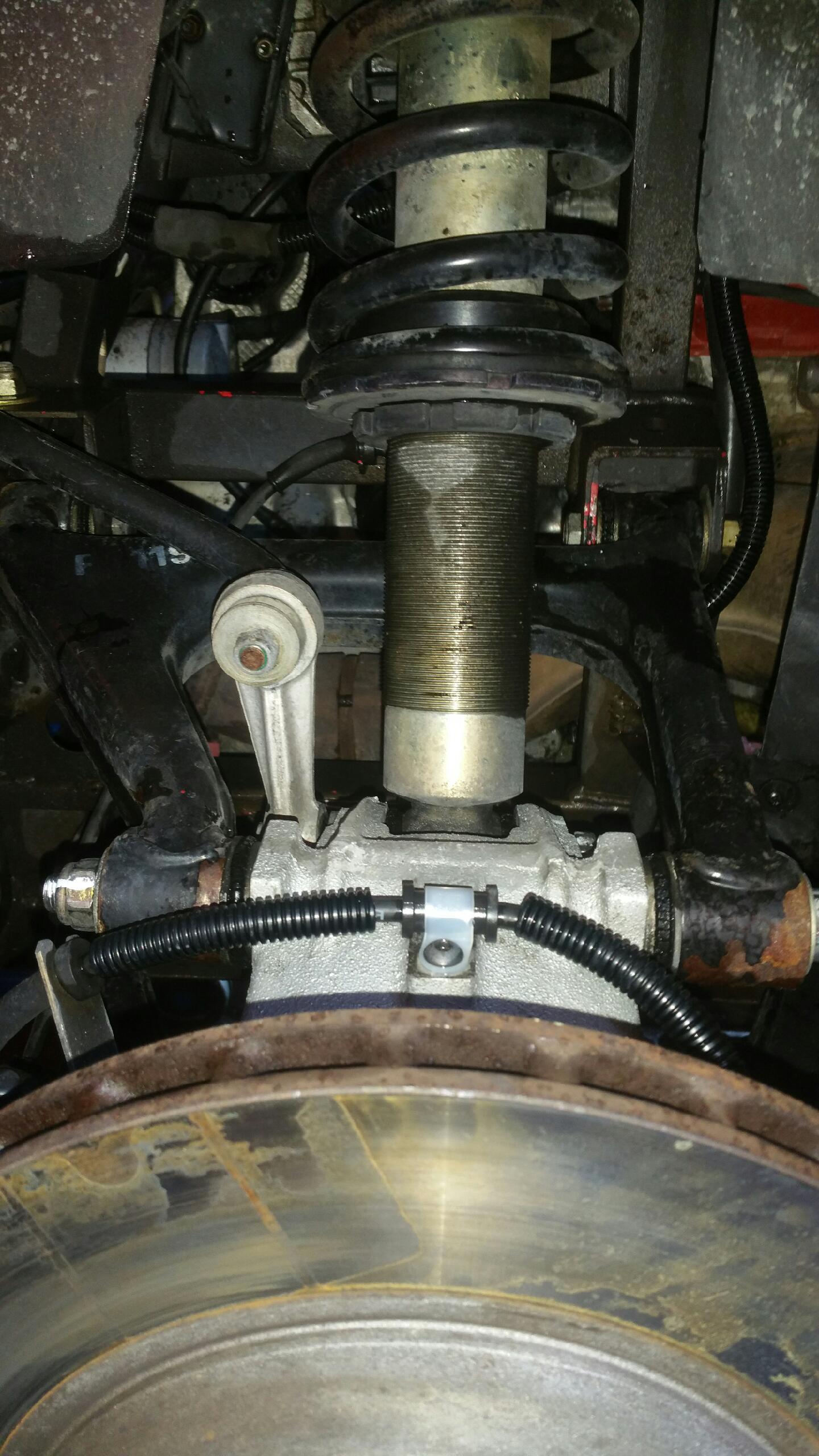

Mika 348 2 360 Signaler ce message Posté(e) le 27 mai 2016 Le nettoyage de printemps 2016 à commencé. Au programme, petite révision chez FERRARI (bon petite petite, elle a fini par couter 4200€ ) mais le résultat final est bon donc j'ai la banane Il a fallu, changer le compresseur de clim, changer la butée d'embrayage, révision classique et changer les 2 petits moteur de commande de fermeture centralisé. Suite à la fissure d'un soufflet de cardan qui a fait couler beaucoup d'ancre et de graisse dans le compartiment moteur, Ferrari m'a envoyé 4 soufflets de cardan et voici le résultat après nettoyage et mise en œuvre. (merci YOHAN, good job ) Prochaines étapes: Remplacement des 4 pneus par des PZERO, remise en état des marches pieds noir au niveau des seuil de porte, passer les joints à la GLYCÉRINE (suite à vos conseils) nettoyage des tissus et moquettes. Je vous ferai passer les photos et les étapes pour la remise en état des marches pieds. (voici déjà la photos à ce jour avant remise en état, quelque points de rouilles mais rien dessous ouf) Citer Partager ce message Lien à poster Partager sur d’autres sites
Trois cinquante cinq 3 407 Signaler ce message Posté(e) le 27 mai 2016 Citation Suite à la fissure d'un soufflet de cardan qui a fait couler beaucoup d'ancre et de graisse dans le compartiment moteur, Ferrari m'a envoyé 4 soufflets de cardan et voici le résultat après nettoyage et mise en œuvre. (merci YOHAN, good job Faut passer ton auto à la géo maintenant ! Citer Partager ce message Lien à poster Partager sur d’autres sites
Mika 348 2 360 Signaler ce message Posté(e) le 27 mai 2016 Il y a 3 heures, Trois cinquante cinq a dit : Faut passer ton auto à la géo maintenant ! Je comptais le faire en remplaçant les 4 pneus qui sont en commande. Mais pourquoi faire la géo? parce que les cardans ont été déposés? Citer Partager ce message Lien à poster Partager sur d’autres sites

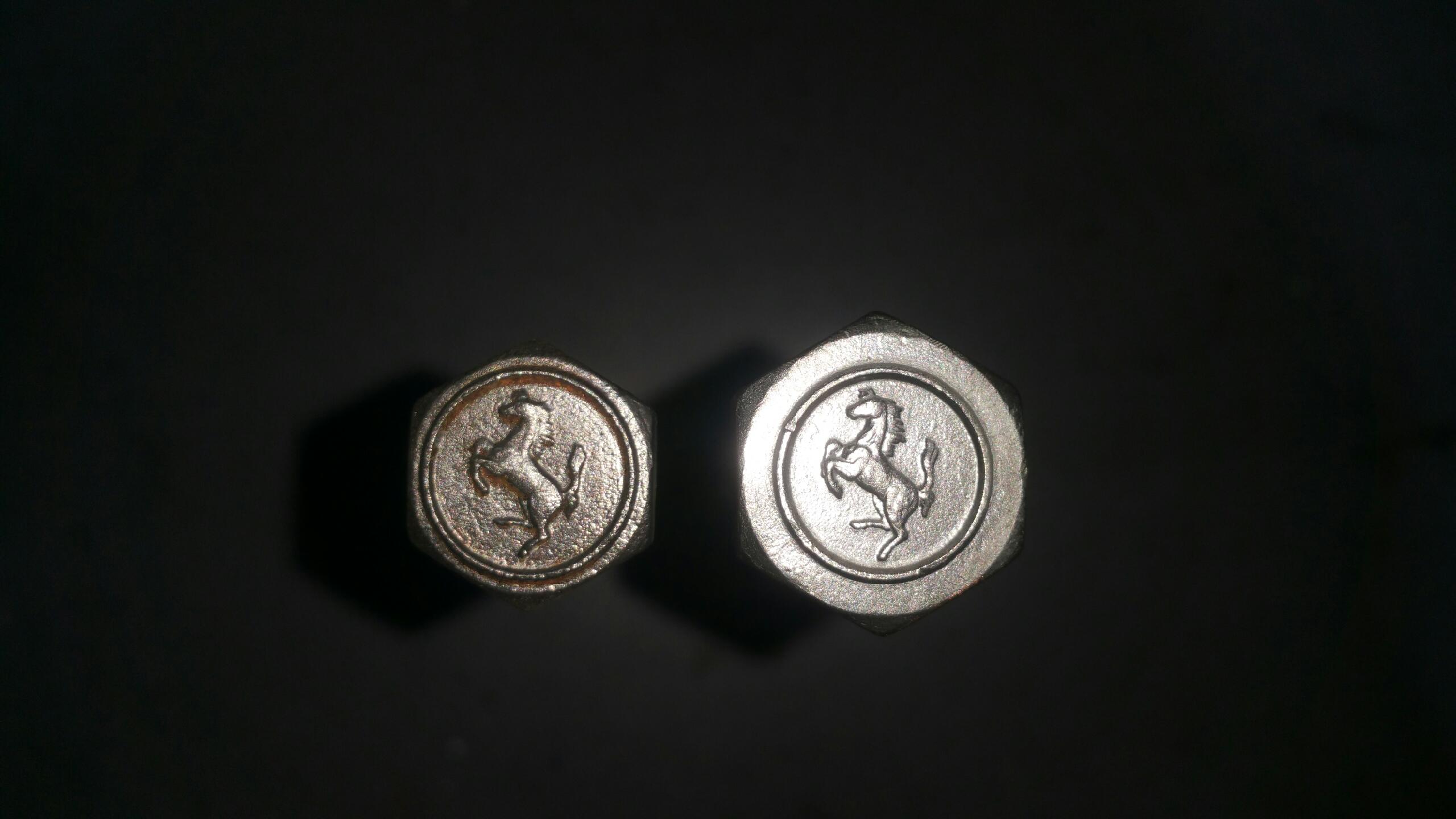

33manu 4 059 Signaler ce message Posté(e) le 27 mai 2016 Tu as changé les vis des cardans ? @+ Citer Partager ce message Lien à poster Partager sur d’autres sites
Mika 348 2 360 Signaler ce message Posté(e) le 28 mai 2016 Il y a 11 heures, 33manu a dit : Tu as changé les vis des cardans ? @+ Non. Nettoyé juste. Pourquoi? Tu les trouves beau comme neuf Citer Partager ce message Lien à poster Partager sur d’autres sites
33manu 4 059 Signaler ce message Posté(e) le 28 mai 2016 il y a 34 minutes, Mika 348 a dit : Non. Nettoyé juste. Pourquoi? Tu les trouves beau comme neuf Je n'ai pas regardé pour les 348 mais les vis de cardans sont serrées avec un tel couple qu'elles se déformes, càd s'allongent et donc il faut les changer. Les "mécanos" ne le savent généralement pas ou vont te dirent que ça fait 30 ans qu'ils font comme ça et qu'ils n'ont pas de problème... Ça reste à démontrer car ils n'ont pas toujours les retours ... Après il existe la chance, mais bon un cardan qui se fait la malle à pleine puissance ça fait des dégats, c'est pas pour rien qu'ils sont montés avec des écrous freins ce qui amha évite le pire à ceux qui ne change jamais les vis... Sur les autos récentes à montage proche des nôtres, les cardans neufs sont vendus avec leur vis en qualité 10.9 minimum, c'est pas pour rien ... @+ Citer Partager ce message Lien à poster Partager sur d’autres sites
dragon1964 7 173 Signaler ce message Posté(e) le 28 mai 2016 Il y a 18 heures, Mika 348 a dit : Je comptais le faire en remplaçant les 4 pneus qui sont en commande. Mais pourquoi faire la géo? parce que les cardans ont été déposés? Pour ne pas aller au tas; c'est déjà une excellente raison... Citer ma Jag type E Peugeot 905 Spider histoire et mon histoire Mes vidéos Partager ce message Lien à poster Partager sur d’autres sites
Trois cinquante cinq 3 407 Signaler ce message Posté(e) le 28 mai 2016 (modifié) Citation Je comptais le faire en remplaçant les 4 pneus qui sont en commande. Mais pourquoi faire la géo? parce que les cardans ont été déposés? Ben attends tes 4 pneus ,mais pas davantage ! pourquoi,parce que ça bouge déjà en roulant avec les nids de poules et en fonction de l état de la chaussée, sur la durée; et en supplément, en retirant les transmissions également ! Lorsque tu fais la distrib et que tu remontes, c est géo également ! Sinon,si tu veux aller au tas (comme le dis Philippe),ne la fait pas !!! Modifié le 28 mai 2016 par Trois cinquante cinq Citer Partager ce message Lien à poster Partager sur d’autres sites
philF355 1 089 Signaler ce message Posté(e) le 28 mai 2016 Géo même quand tu fais la grosse révision ? Citer Partager ce message Lien à poster Partager sur d’autres sites
Trois cinquante cinq 3 407 Signaler ce message Posté(e) le 28 mai 2016 Oui, lorsque tu replaçes le berceau, mieux vaut ré-ajuster la géo ! Citer Partager ce message Lien à poster Partager sur d’autres sites
Mika 348 2 360 Signaler ce message Posté(e) le 28 mai 2016 il y a une heure, Trois cinquante cinq a dit : Oui, lorsque tu replaçes le berceau, mieux vaut ré-ajuster la géo ! Tu as raison, j'ai vérifié sur ma dernière GR faite chez ferrari et îl y a eu une géométrie de faite. ok. Merci pour le conseil. Après remplacement des 4 pneus, La géométrie sera fait. Merci Citer Partager ce message Lien à poster Partager sur d’autres sites

Mika 348 2 360 Signaler ce message Posté(e) le 29 mai 2016 Ola , vous me faite peur. Je veux juste changer 4 pneus dont au minium 2 en ont bien besoin et j'ai juste changer 4 soufflets qui ont 23ans. Je ne fait jamais de circuit avec ma 348. Je ne fais pas les travaux moi même, elle passe systématiquement dans les mains de professionnels. Si c'est pas ferrari c'est un spécialiste rallye qui a de la bouteille. Je vois pas ce que je peux faire de mieux. Citer Partager ce message Lien à poster Partager sur d’autres sites
