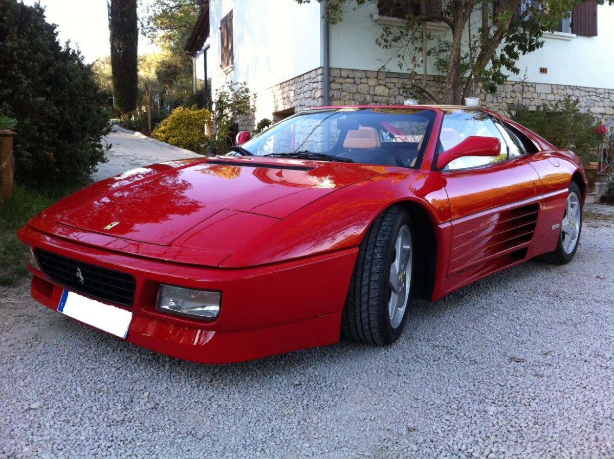

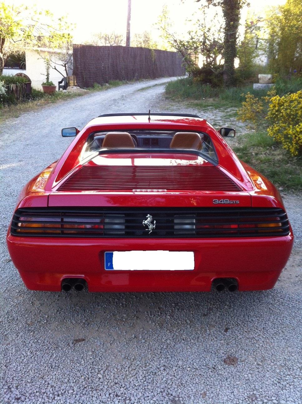

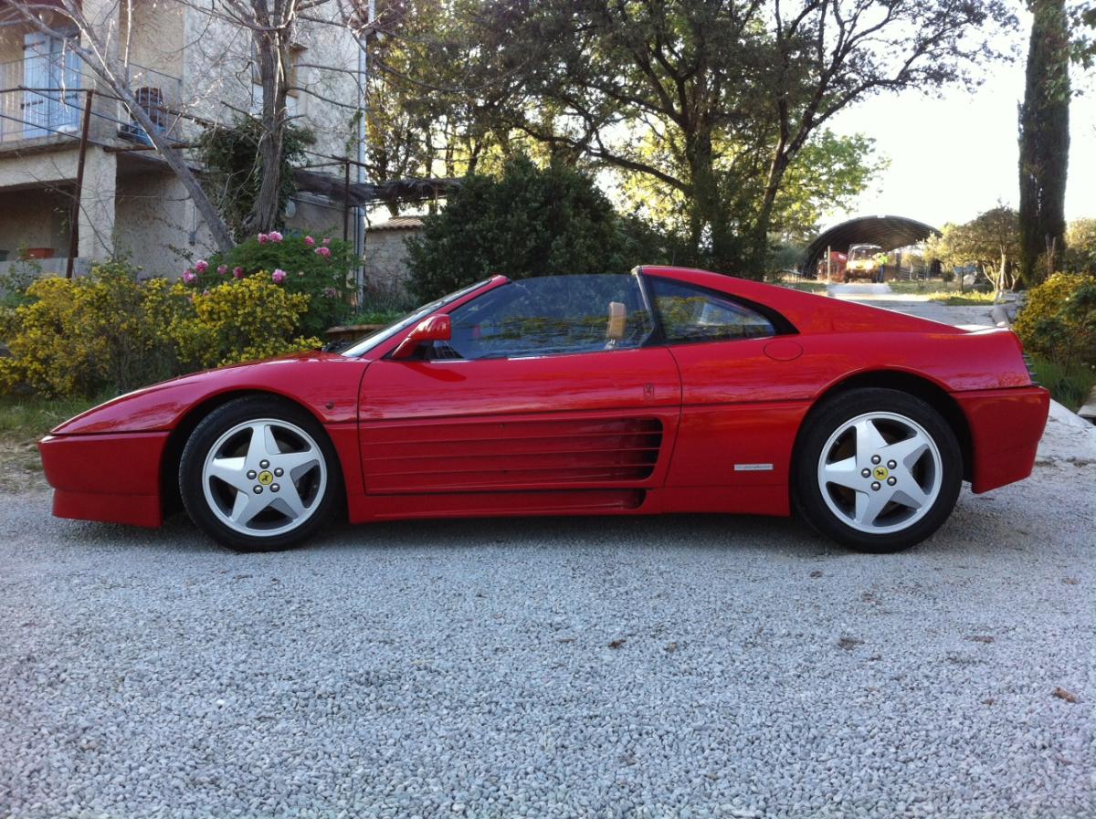

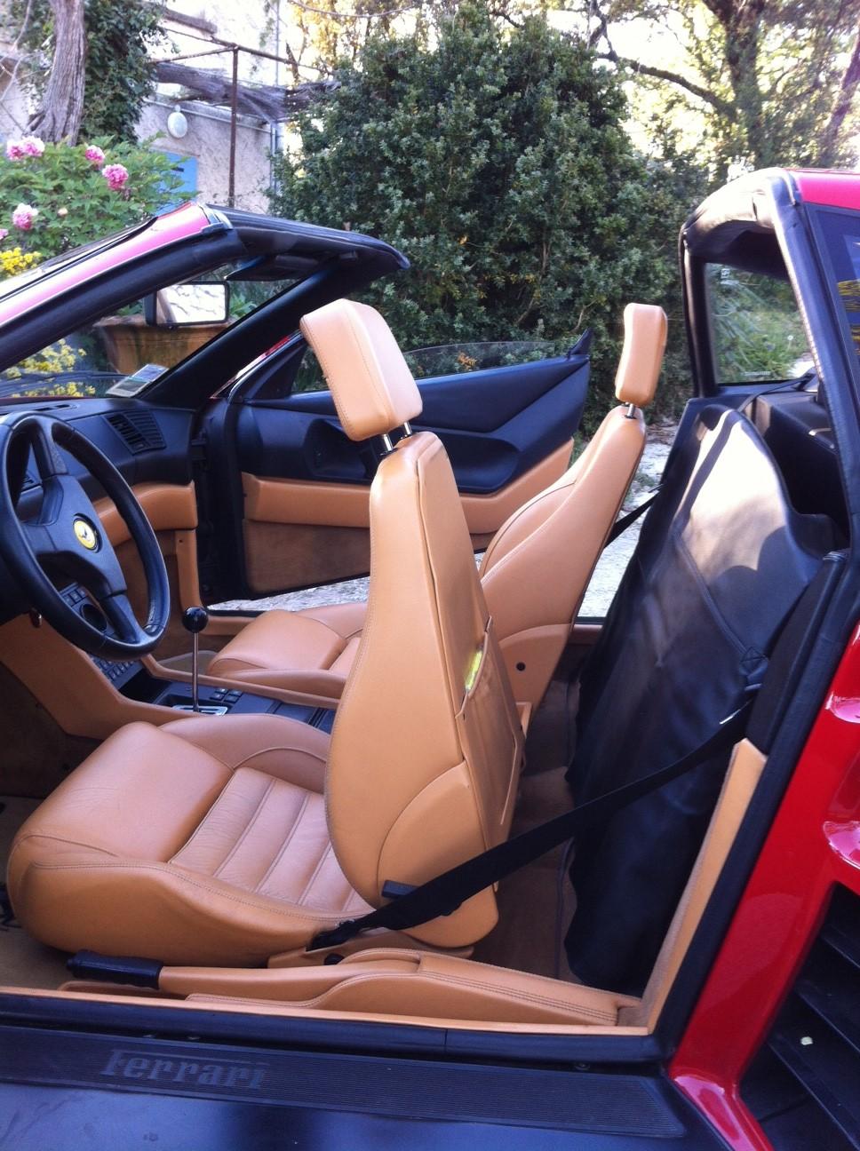

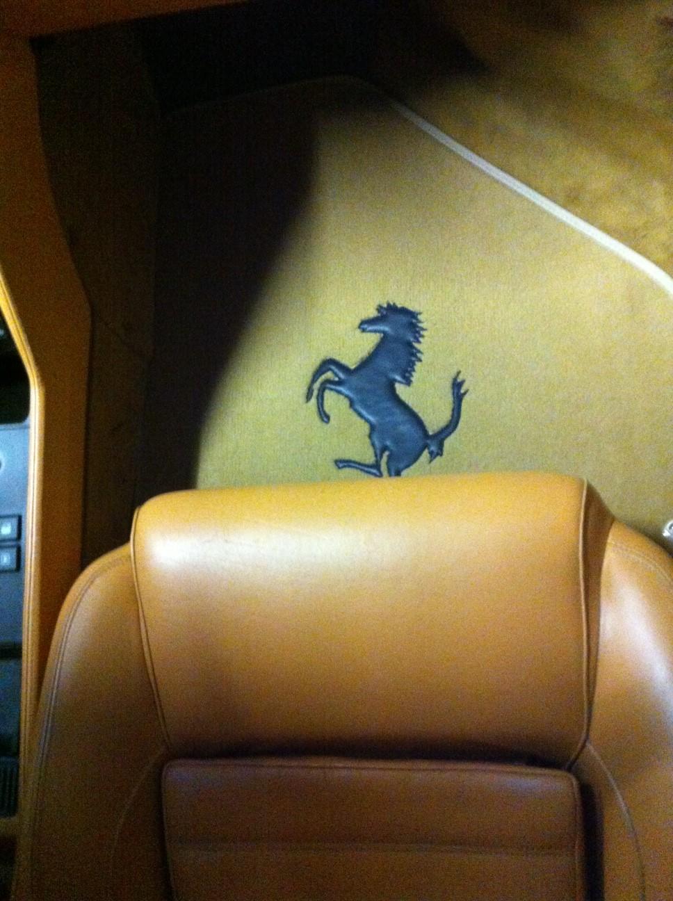

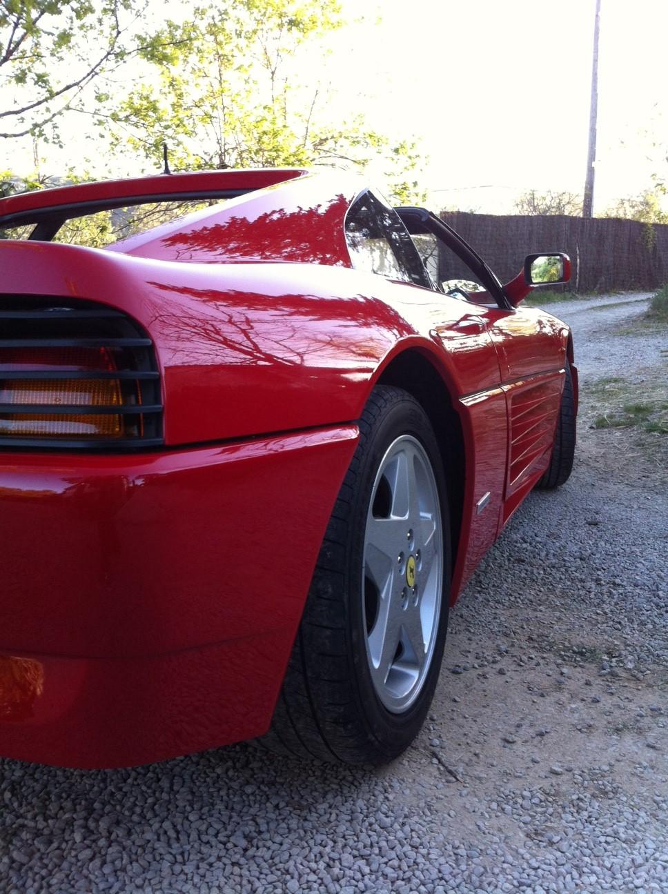

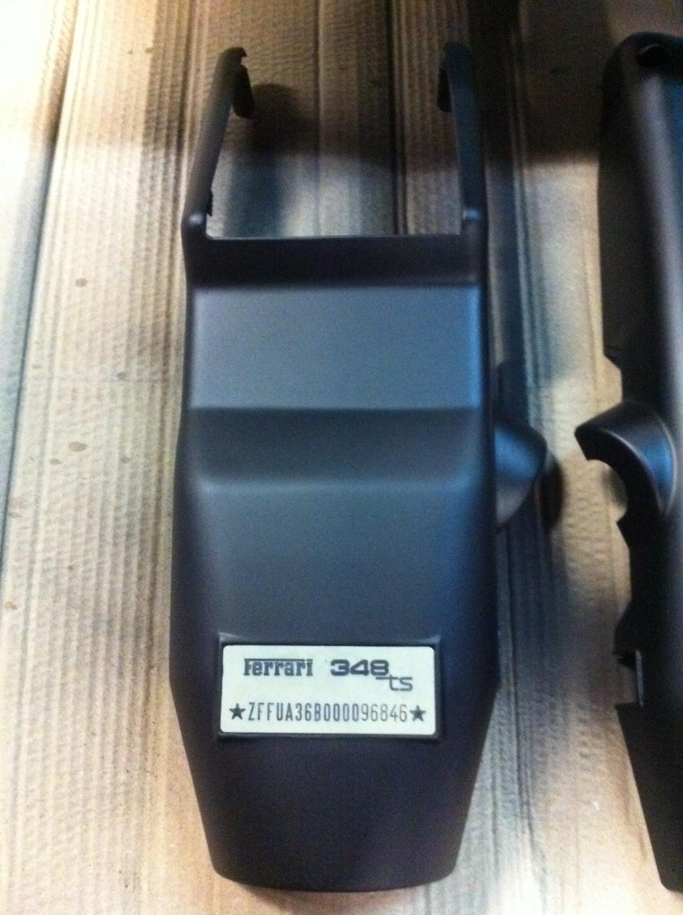

Mika 348 2 360 Signaler ce message Posté(e) le 14 avril 2015 Salut à tous, Après de nombreux échanges avec vous sur le FORUM j'ai donc fait un nettoyage de printemps sur ma belle. J'ai reçu les TAPIS DE SOL réalisé chez SELLIER DU DOMAINE. Je vous les conseilles. 210€ la paire (+22€ de port) avec des personnes très réactives et disponibles. Pour les plastiques collant et poignée de toit, savon noir + peinture TS06 + huile de coude. merci pour les conseils, c'est pas cher et très satisfaisant. Pour la carrosserie + cuir + jantes + vitres (SWISS VAX). là aussi satisfaction sur les produits et le rendu final (du nettoyage jusqu'à la cire de protection) Toutefois, je ne comprends pas qu'avec une commande de plus de 600€ de fournitures ils ne fournissent pas une notice d'utilisation. Heureusement le manuel est sur le site internet et ils ont une personne en ligne qui est très professionnelle et qui donne des conseils d'utilisation. Voici quelques photos, qu'en pensez vous? Citer Partager ce message Lien à poster Partager sur d’autres sites
