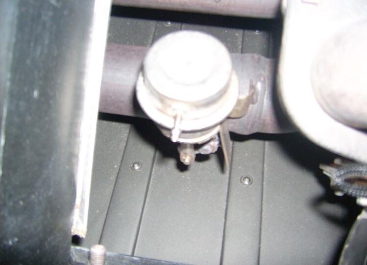

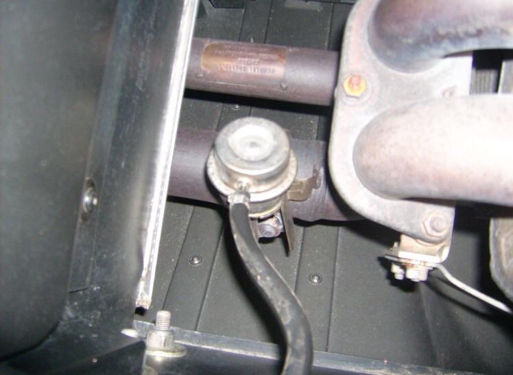

Elles sont en bas de la marmitte d'échappement connectees aux valves, une a gauche une a droite, 20 cm sous la marmitte environ,a moins que tu ne trouves que les valves, sans durites car deconnectees
Voila a quoi ressemble une valve de f430 (source internet). C'est peut etre pas tout a fait au meme endroit sur scud, mais ça ne sera pas bien loin.
Avant de decouvrir mon bouton j'ai fait la manip que je t'ai decrite pour les mettre en mode open tout le temps.

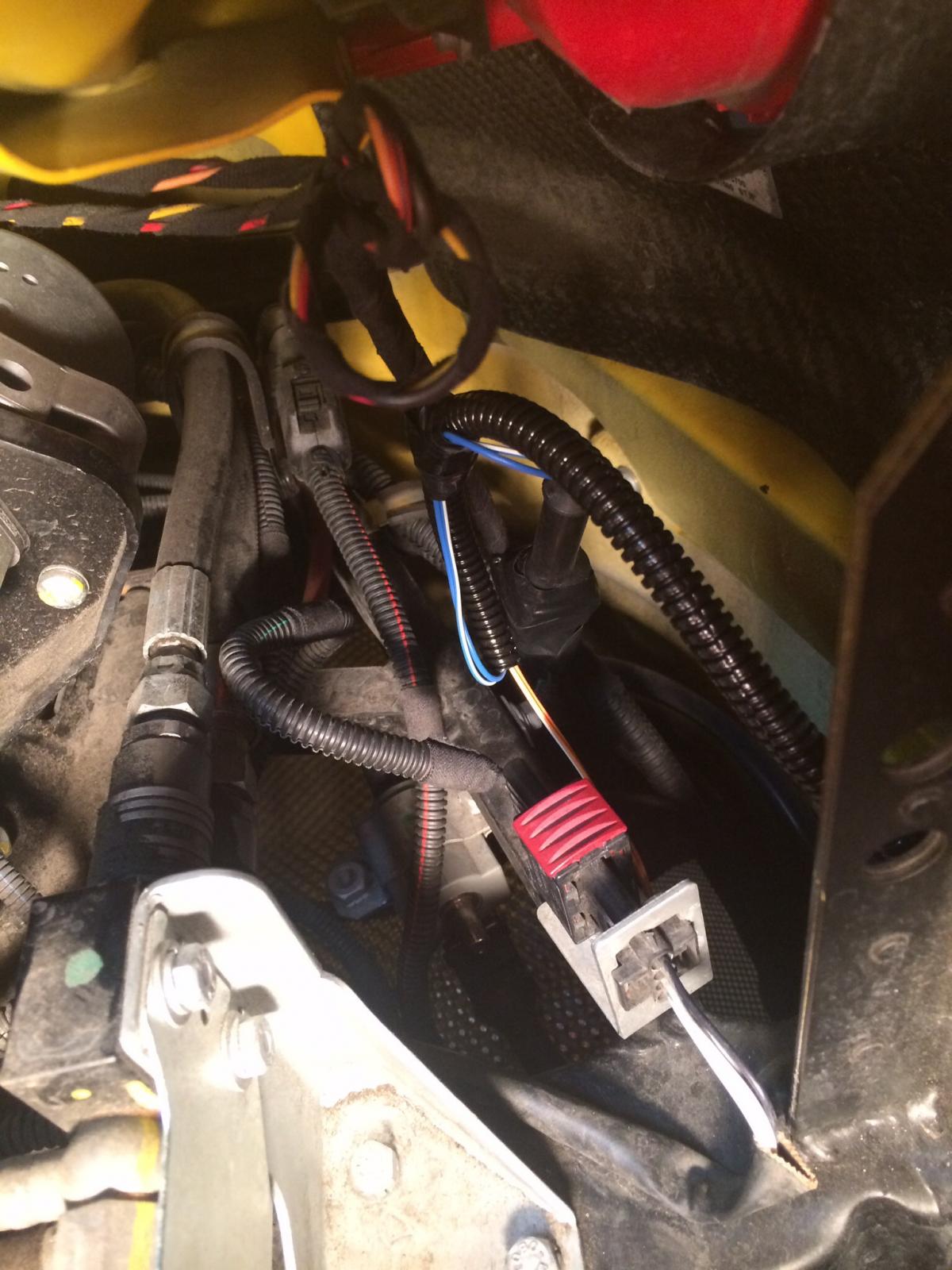

Sur une scud, il faut démonter les deux plaques carbone aves les pare chaleurs de chaque côté de la marmitte d'échappement. La durite de droite est accessible tout de suite. Celle de gauche est sous la pompe F1 et il faut le faire à l'aveugle !
Celle de droite

Merci Loucho pour la photo. Je suis nul en méca et je vois surtout un amas de câble mais c'est laquelle la durite ?? :D Sur la photo d'oliv c'est plus simple mais c'est une F430.
PS: bon sinon j'ai commandé le set de cache-moyeux jaunes donc les carbones vont bientôt être en vente ;)
Au fond sous les cables, juste à gauche de la cosse carrée rouge sur l'image
