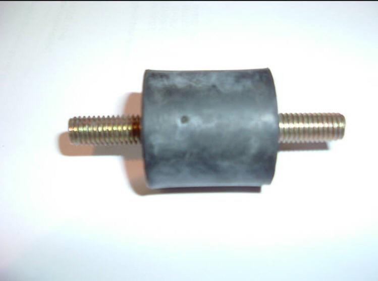

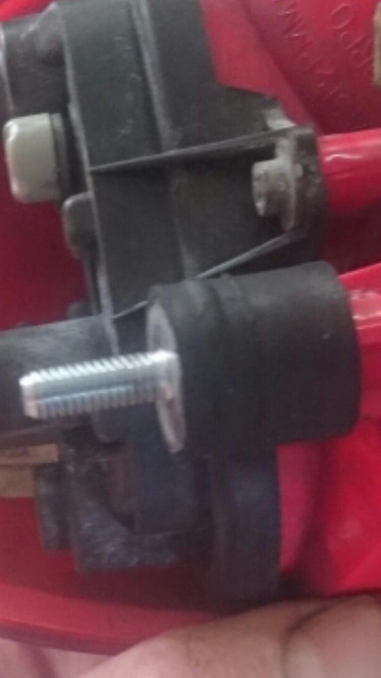

Apres avoir cassé à 2 reprises un feu j'ai demandé a mon garagiste de trouver une solution car j'ai entendu dire que l'ideal était de les monter sur silenc bloc. Il a donc coupé proprement la pate du bas qui etait rompue et a adapté un silent bloc universel. Cette solution est tres rapide et peu couteuse.
Si ça peut rendre service, voici quelques photos.
Voici le feu d'origine non cassé et ensuite les modifs sur la pate du bas.

Le feu que j'ai posté sur la premiere photo est un feu adaptable, photo internet, car d'origine les 3 pates sont en plastique, pas comme sur la photo numero 1
On le voit bien sur la derniere photo

Ça se trouve de partout, exemple :
http://www.motoculture-distri-piece.fr/m/achat-vente-silent-bloc-amortisseur-tronconneuse-elagueuse-debroussailleuse-tondeuse,fr,3,179.cfm
