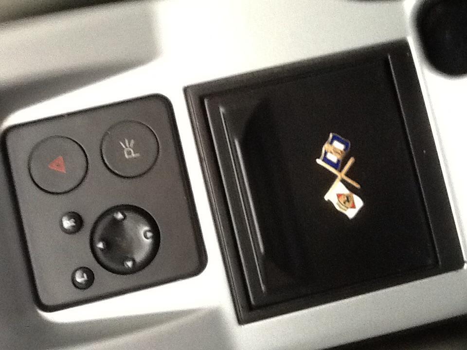

Opération terminée,
Avec du recul plutôt simple, pour résumé il faut :
Demonter les 4 vis de la platine F1
Declipser la connectique F1 pour libérer la platine F1
Enlever les deux vis qui apparaissent
Enlever le cendrier par la bis intérieure et enlever les deux connectiques relier
Une fois le cendrier enlevé, on accède à une vis Torx qu'il faut enlever
Enlever le petit morceau de cuir dans le prolongement du levier de vitesse (juste collé légèrement)
On accède alors à un boulon de 13 qu'il faut enlever
Declipser la grosse connectique blanche qui se trouve dessous
Désolidariser le cuir du levier du levier. Le cuir vient avec la console.
La console vient alors toute seule.
Bref cela représente un quart d'heure de boulot quant on sait tout cela (merci Vincent993)
Reste plus qu'à nettoyer les pièces au Saint Marc + eau chaude. Cela part tout seul au scotch brit + 4 couches de peinture.
Pour ma part j'ai laissé les switchs d'origine warning + Parking et enlevé le gras du switch rétros + renov plastique, pas parfait mais 100 fois mieux qu'avant.
La peinture mat de norauto est impeccable pour cette opération (15 euros la grosse bombe)
Petite photo du résultat, c'est pas parfait mais comme déjà dit 100 fois mieux qu'avant
