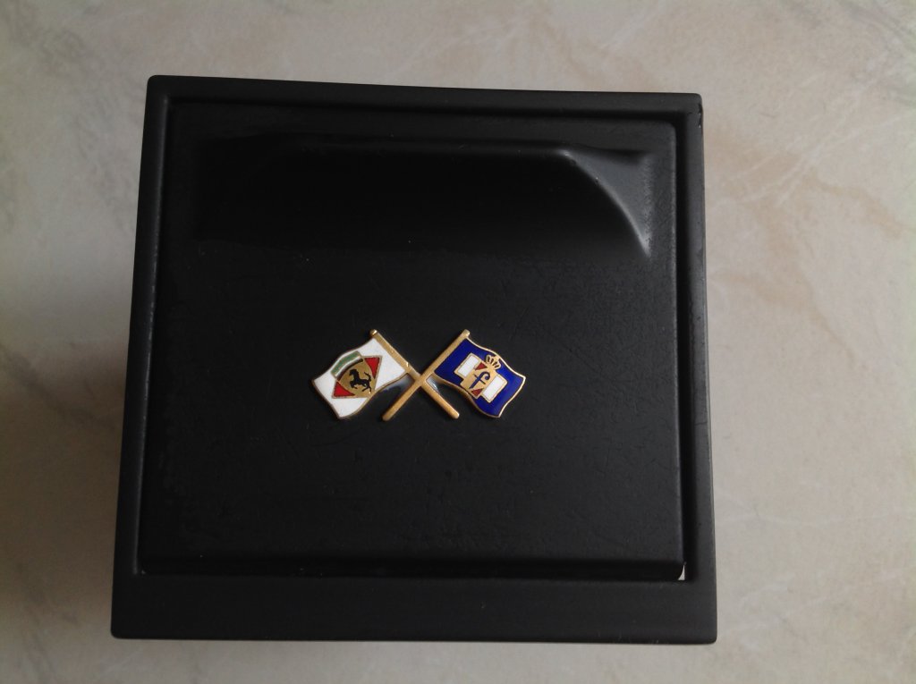

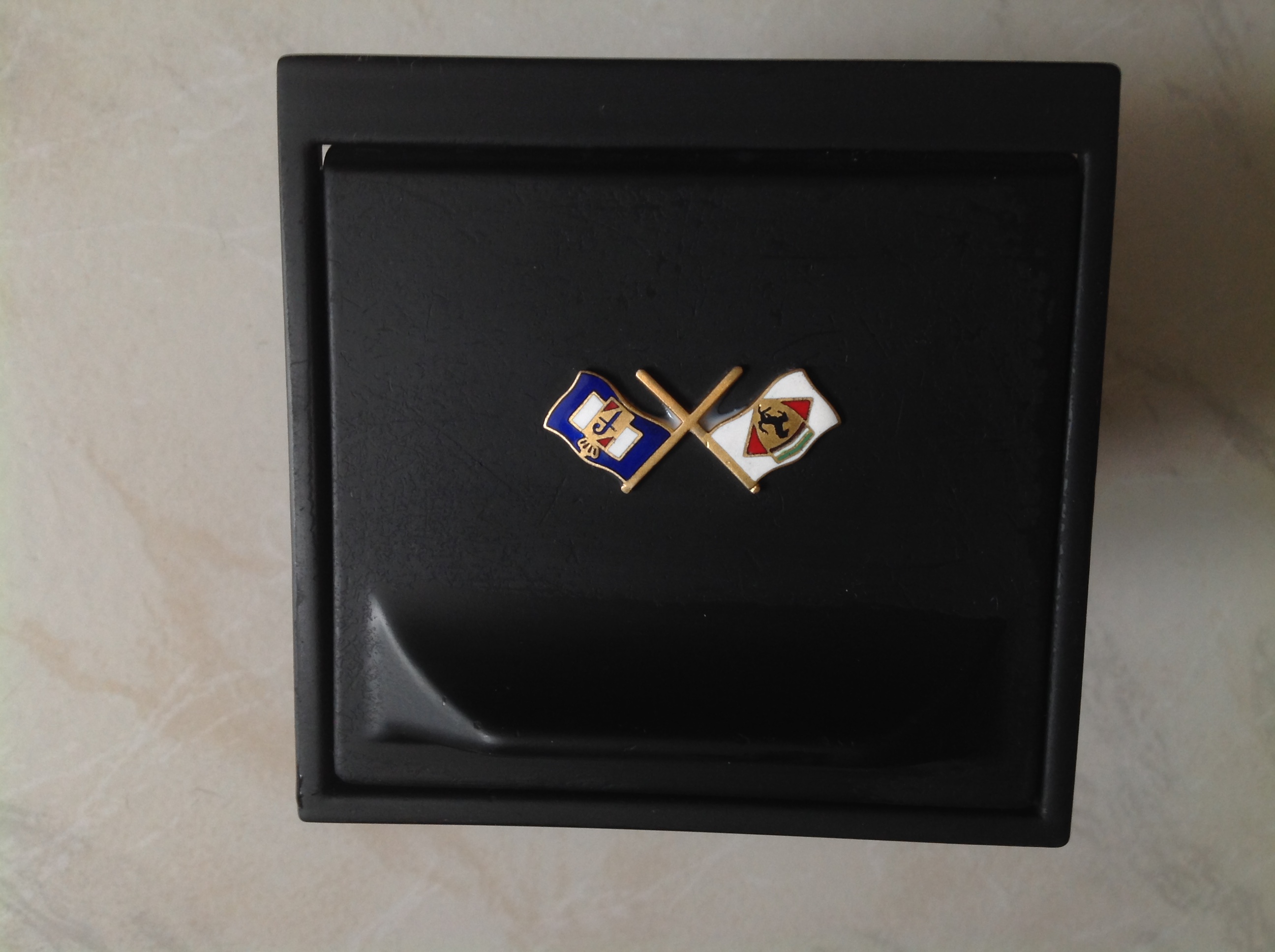

456GT
Bon j'ai nettoyé le cendrier, mais du coup il est un peu rayé, comment faire pour enlever le drapeau sans rien abimer?
Eric77->83
il y a 47 minutes, 456GT a dit :
avec une brosse a dents cela n'abîme rien ............
456GT
Trop tard, suis tres mauvais vraiment j ai 2 mains gauches, j ai mis celui de la maranello en attendant de repeindre celui ci. Alors pour enlever le drapeau ? Quoique meme là suis capable de le casser... :-((
Giallo-54
Si tu parles du drapeau sur le cendrier, il est fixé avec deux petits écrous accessibles au dos...
Avec une petite pince tu peux enlever les écrous, et retirer le drapeau par le devant!
Plus simple tu ne peux pas :D
