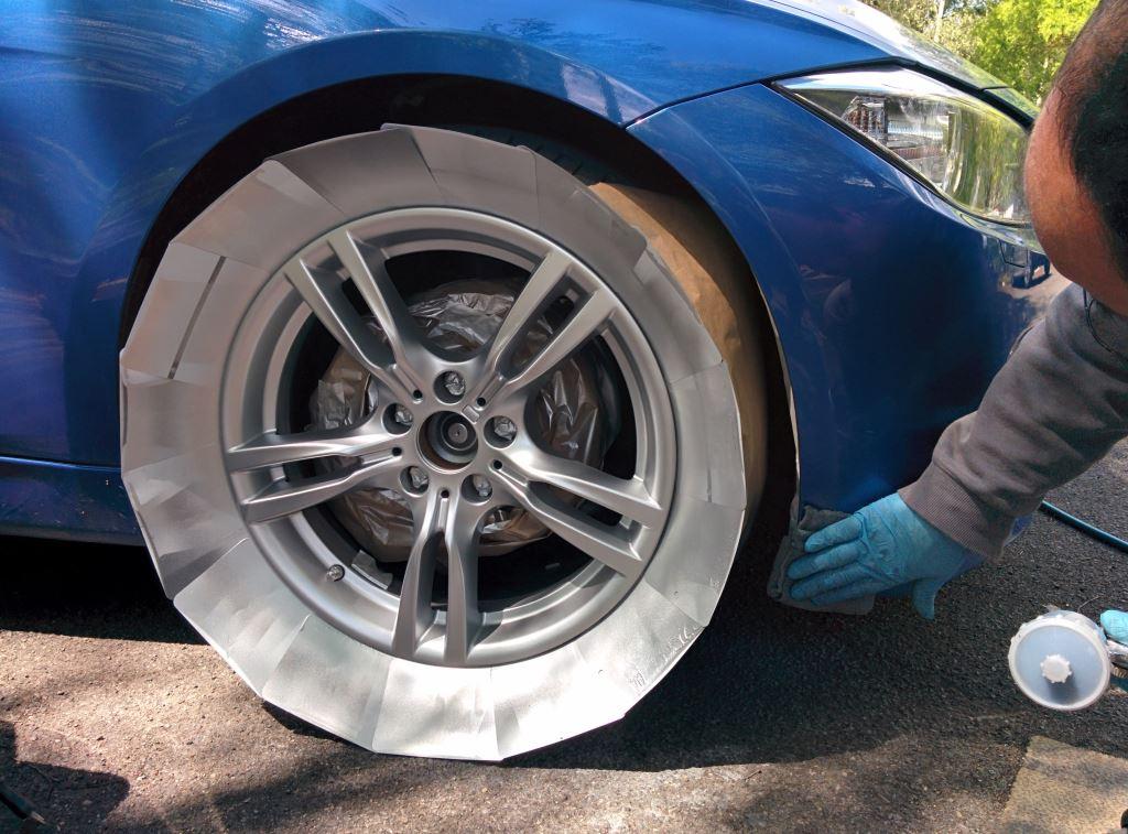

J'utilise les services, depuis quelques années, d'un carrossier qui a créé un société de réparation à domicile pour intervention sur jantes et parties "plastique" des carrosseries (pare-choc et bas de caisse). Il sait faire la carrosserie avec sa méthode mais c'est trop long donc pas rentable. Par ailleurs, puisque c'est plus long, des problèmes de particules viennent à se poser alors que sur les parties concernées, pas de souci avec la poussière. C'est trop rapide.
Donc si vos jantes ont frotté, ou qu'un pare-choc a été rayé suite à un voisin de parking indélicat, c'est une solution intéressante car il est inutile de changer sa jante ou de faire peindre l'élément complet. Tout se passe sur place (en l'occurence à domicile ou sur le parking du bureau) sans rien démonter.
Ca peut sembler bizarre mais pour un taré dans mon genre, c'est malgré tout totalement validé comme opération !!! Rien à dire. En étant vraiment tatillon, on trouvera un raccord de vernis si la réparation est faite sans avoir la possiblité de trouver une arrête pour faire la séparation avec le vernis d'origine mais à part ça, absolument bluffant.

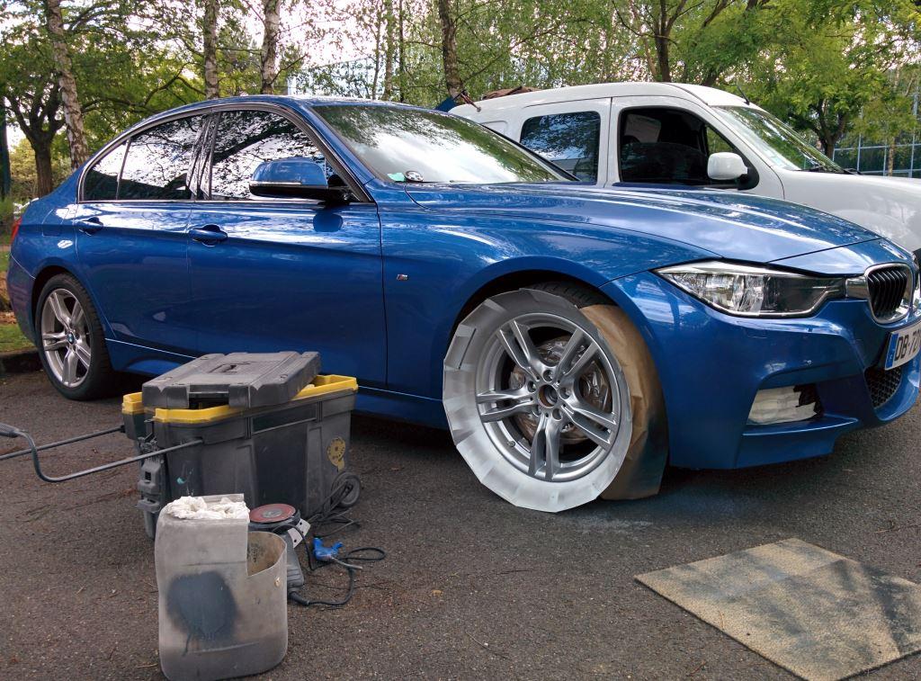

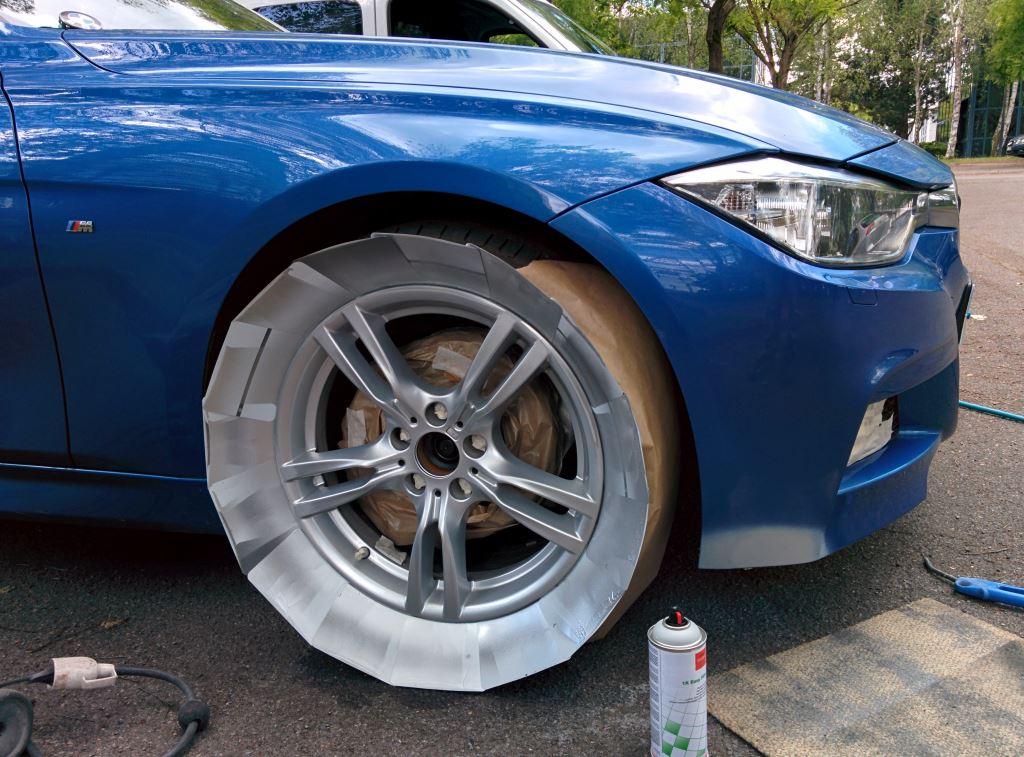

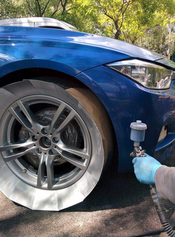

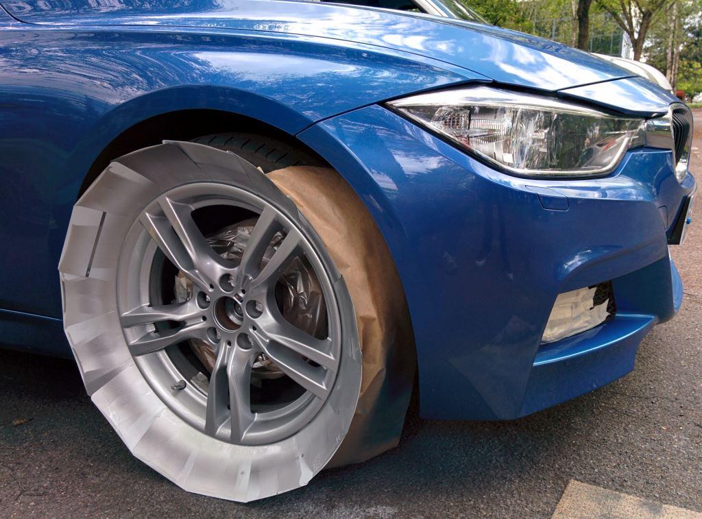

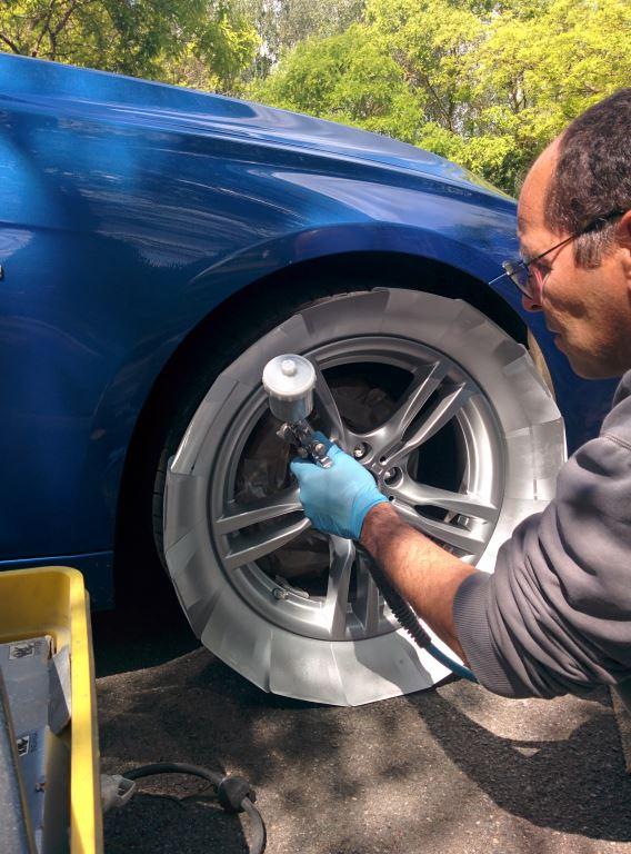

Le principe est de travailler avec un pistolet de peinture basse pression et un système qu'il a mis au point d'ailettes de protection. La peinture est créée sur place dans sa camionette grâce au code couleur relevé sur la voiture. Il travaille avec la marque Dupont.

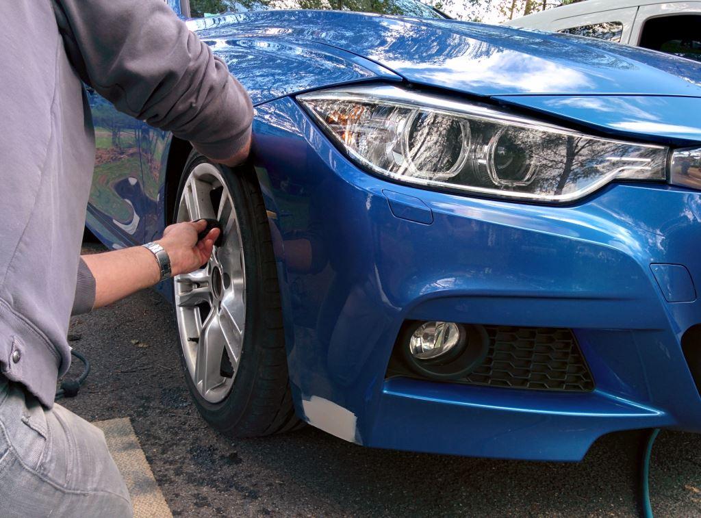

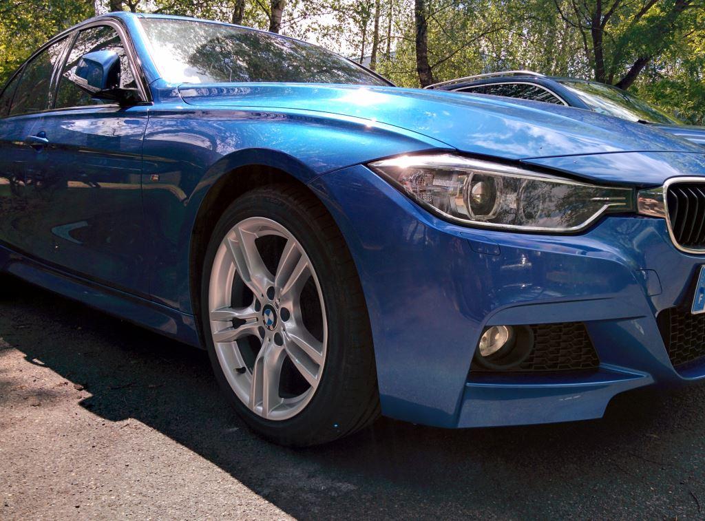

Cas concret : Hier, la voiture de ma femme a été réparée suite à une entrée de parking mal négociée (pour ceux qui connaissent cette sal...perie de parking Drouot à Paris). Une jante et la partie basse du pare-choc bien explosés.
Résultat de l'intervention en images, dans l'ordre :

Résultat après 2h30 de boulot :
post-1847-0-52907700-1432281538_thumb.jp
