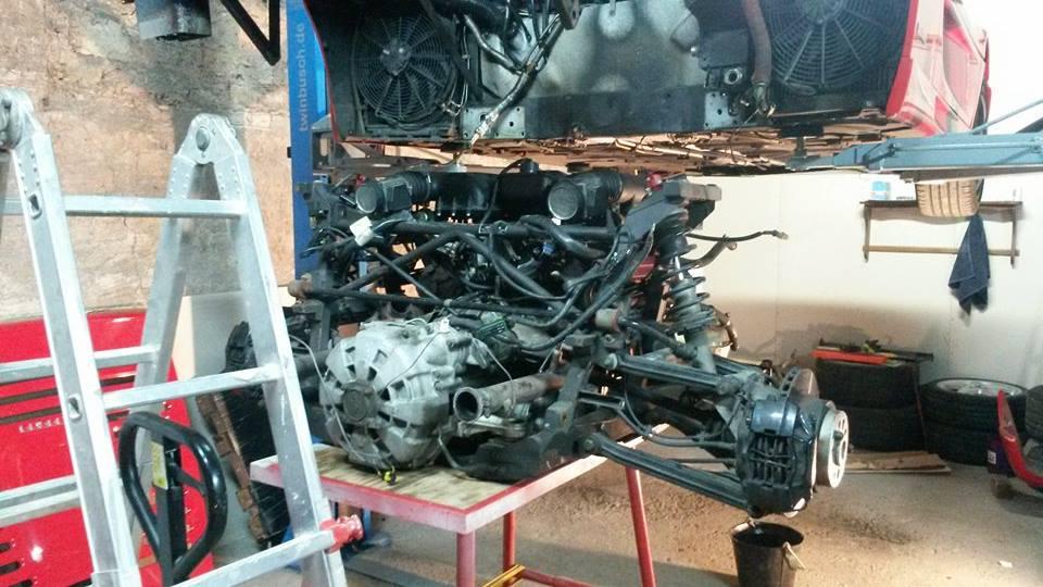

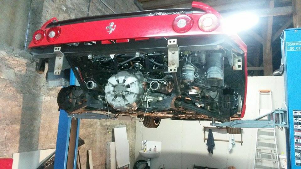

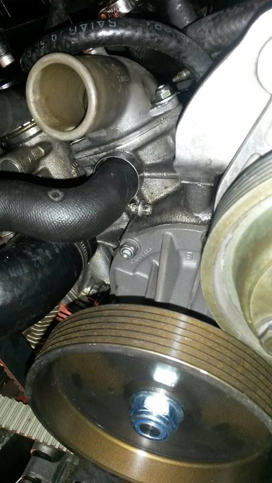

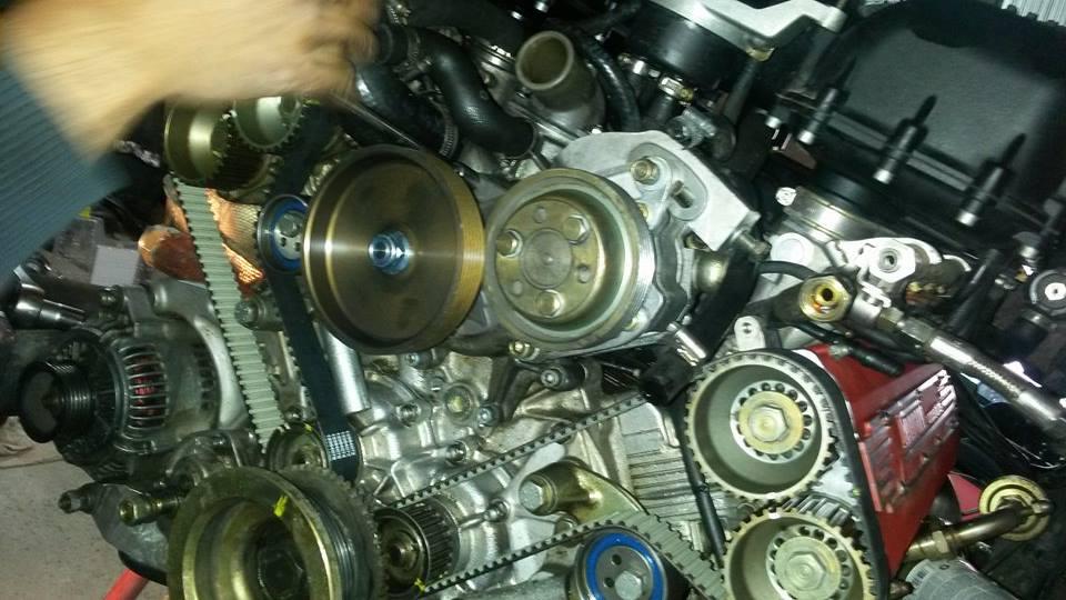

magnum 375 262 Signaler ce message Posté(e) le 31 mai 2015 après plusieurs petits soucis et bruit, je décide de descendre mon moteur bien que j'en ai fait la distribution y a un an et demi départ je pensais que la pompe à eau faisait un genre de craquement vu qu'elle est à mon avis d'origine sur l auto au final cela venait du compresseur de clim et de la petite poulie courroie accessoire du coup j'en ai profité pour mettre une grosse remise à niveau que la voiture .Pompe a eau capristo 600 euro sur ebay8 bougies ngk 150 euro chez un amis garagistecourroie de distribution 70 euro superformancecourroie accesoire 20 euro superformanceroulement poulie accesoire 20 euro superformancejoint arriere cache culbuteur 20 euro superformance Ensemble filtre a huile , joint cache culbuteur , courroie direction asite 110euro chez red part Huile motul v300 10w40 10 litre 150euroReparation du compresseur de clim , roulement de poulie , changement du joint d arbre , vidange Huile, test , 75euro chez un mec sur le boncoin tres pro .10 litres de liquide refroidissement 18euro .pour la main-d'oeuvre on l'a réalisé nous-mêmes les photos vont suivre Citer Partager ce message Lien à poster Partager sur d’autres sites

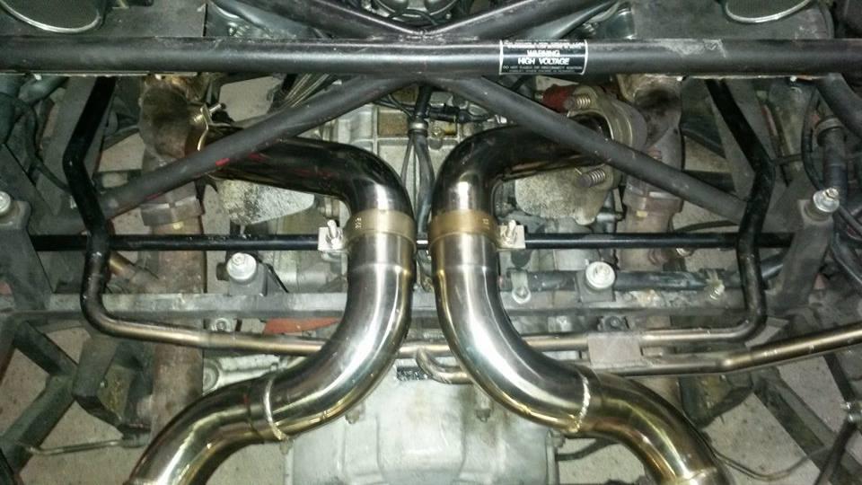

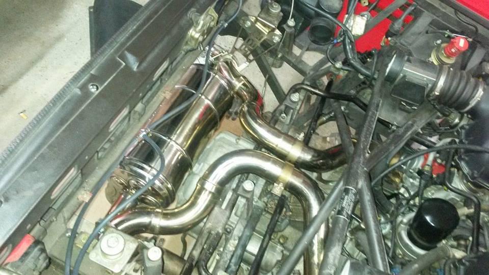

magnum 375 262 Signaler ce message Posté(e) le 31 mai 2015 Puis montage du capristo race twin valve 2000euro en occaz quasi neuf merci a un membre du forum pour cet vente.la recherche pourquoi le système de valve ne fonctionne pas à priori il n'y a pas de courant sur la pompe à vide est sûr l'un des electrovanne Citer Partager ce message Lien à poster Partager sur d’autres sites

magnum 375 262 Signaler ce message Posté(e) le 1 juin 2015 Pour sortir le moteur environ 4h trois soir apres le boulot de 18ha 20h.Les visses du chassie vers la coq certaine sont pas tres accessible il faut bien repere tout les connecteurs mais dans l ensemble on peut pas trop se tromper il faut surtout rien oublie.Pour le calage distribution la f355 est moins chiante que la 348. Au niveau des ecu motronic aussi mieux sur la f355 que sur la 348 gts gtb plus accessible.Apres le remontage du moteur est un peu plus chiant pour ajuster les visses de chassie pas tres accessible et aussi la grosse durite d huile qui va du caractere au reservoir une misere. Tu passe une partie du temps dans le compartiment moteur.Il faut etre a deux pour certaine operation enfin preferable .J ai trouve mon probleme de valve mal branche depuis le debut je précise cela vient bien de chez Ferrari cette erreur de branchement Citer Partager ce message Lien à poster Partager sur d’autres sites
