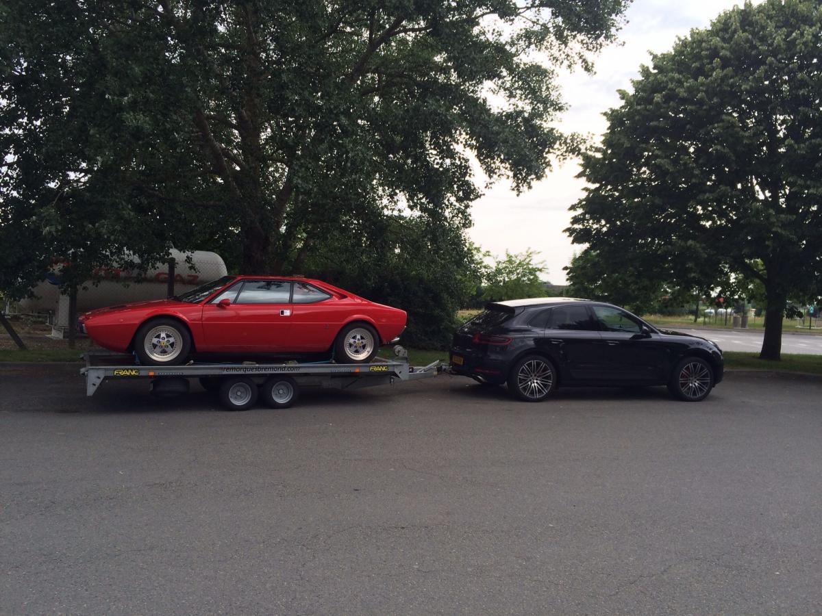

Calif60 155 Signaler ce message Posté(e) le 13 juin 2015 J'ai vu ça ce jour je sais pas si ça peut aider Le site internet est sur la remorque Marque trigano Basculante sur vérins 2 rampes en dessous Citer Partager ce message Lien à poster Partager sur d’autres sites
Oliv 11 487 Signaler ce message Posté(e) le 13 juin 2015 Superbe la gt4 avec ces jantes Citer Mon post de présentation principal F430 : https://www.ferrarista.club/forum-ferrari/forums/topic/6079-la-f430-de-ce-chacal-doliv/?hl=%2Bnouvel%2B%2Babonné Présentation 308 GTB QV : https://www.ferrarista.club/forum-ferrari/forums/topic/6934-une-308-pour-tenir-compagnie-à-la-f430/?hl=%2Bpour%2B%2Btenir%2B%2Bcompagnie Partager ce message Lien à poster Partager sur d’autres sites
