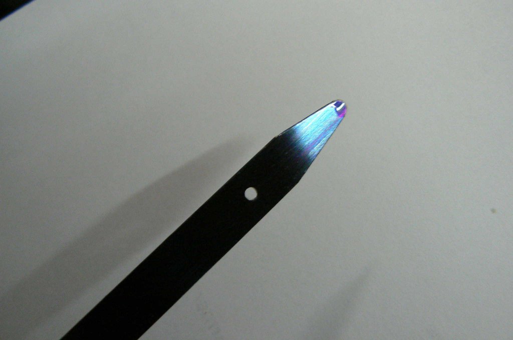

Une photo de Camille fait a froid;)et moi, j'ai le même niveau que lui,et j'ai vu la même chose sur celle d''un Toulousain a Maranello :P

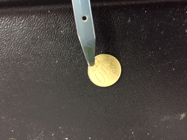

Eric77  ta photo me perturbe un peu, voici la mienne, a froid bouchon posé sur le socle (non vissé)
Et à chaud 70 - 80 le niveau est 1 à 2 cm au dessus du max !

Le 04/08/2016 à 12:04, jean91 a dit :
Bah c'est qui le doc :P
Il t'en manque épictout :unsure:

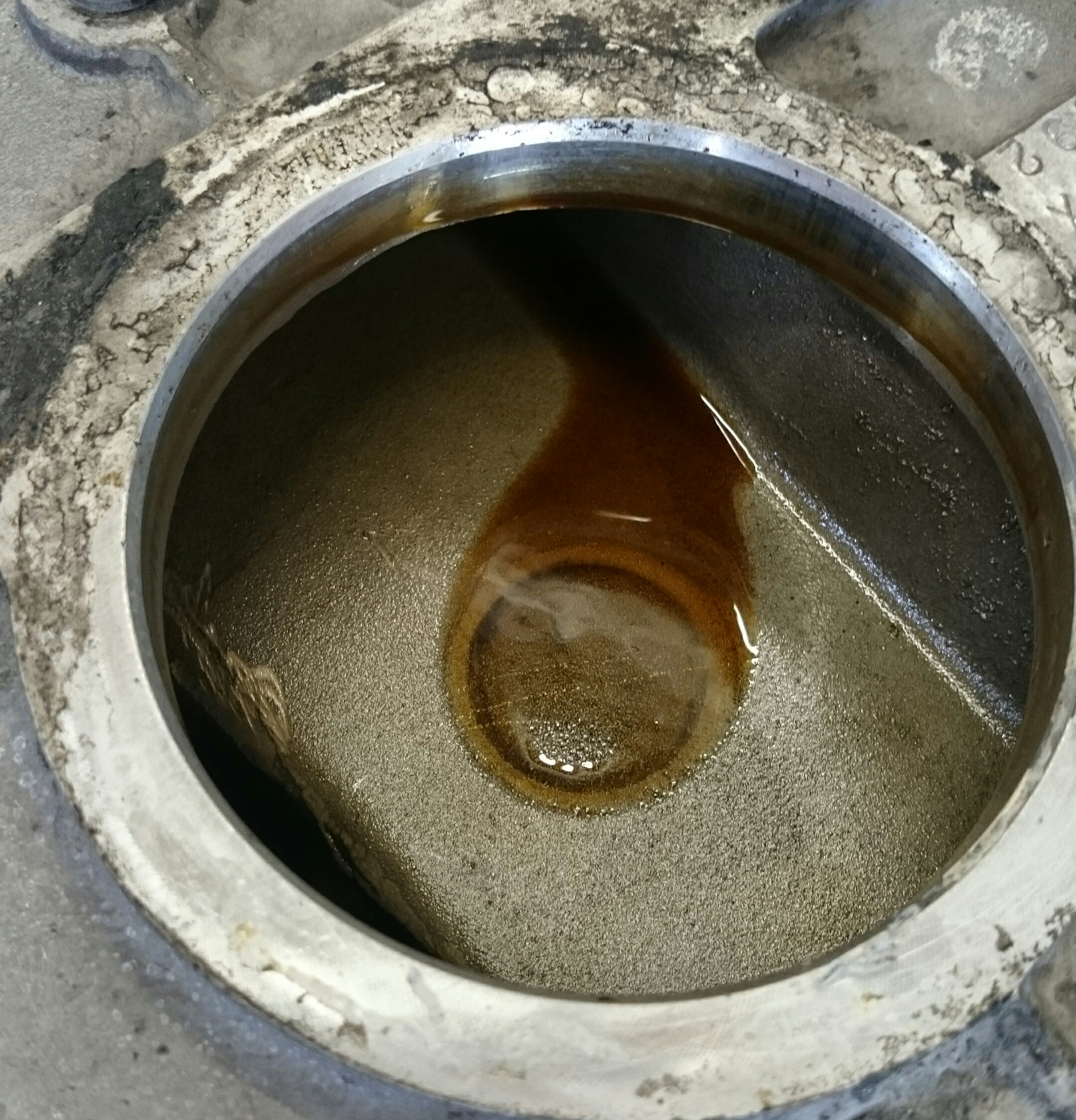

Pour tenter de s'imaginer ce qui se passe au niveau de la jauge, voici en photo l'extrémité de la jauge quand elle est vissée à fond et ce qu'elle vise :
